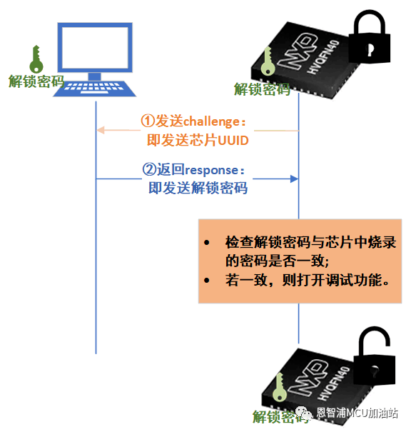

  • 密码锁
这是一种简单有效的方案,适用于绝大多数芯片。其大致流程如下所示:
在产品的生产过程中,“解锁密码”提前烧录至芯片的OTP内,然后将调试功能“上锁”,此时调试功能是不可用的。
当需要调试芯片时,芯片会通过JTAG接口发送UUID,这时调试主机根据UUID发送相应的解锁密码,若解锁密码与芯片中预存的密码一致,芯片将会开放调试功能。
可以看到,按照上图的机制,基本可以解决我们上文中提出的问题,这也是目前i.MX RT10xx原生支持的Secure JTAG机制(详情请参考应用笔记AN12419 )。

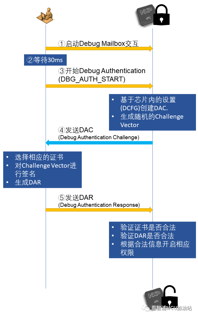

  • 认证锁(Debug authentication)
MCU功能越来越丰富,越来越多的MCU拥有不止一个内核,其中的内核有可能还支持Trustzone。例如LPC5500家族的LPC55S69,拥有Core 0和Core 1两个Cortex M33内核,其中Core 0还支持Trustzone技术。
这同时也对我们的调试安全提出了更多的需求,我们不仅需要一把调试锁控制调试功能的开与关,还需要这把锁足够“聪明”,能够提供更细粒度的权限管理。
例如,我们希望外部攻击者不能调试LPC55S69;某些内部人员只能调试LPC55S69的Core 1,不能调试LPC55S69的Core 0,某些内部人员只能够调试Core 0的非安全区域,某些内部人员可以调试整个LPC55S69……
为了满足灵活的调试权限管理需求,LPC5500提供了一种全新的机制:Debug authentication,利用非对称加密机制(RSA2048/RSA4096),通过证书(DC:Debug Credential Certificate)来授予不同的权限,ODM或设计部门为不同的人员颁发不同的证书,证书中将会明确其所拥有的调试权限。
在调试认证时,芯片会根据某一个人员所持有的证书,对其进行Challenge-Response验证,首先将Response(即DAR:Debug AuthenticationResponse)中的DC与芯片中预置的信息进行匹配,当验证DC为合法后,验证Response中的签名,若证书与签名都验证通过,且请求的调试权限符合芯片的设置,芯片将会开放相应的权限。其大致流程如下所示:
可以看出,这种Debug authentication机制解决了调试接口的安全问题,也满足了调试权限灵活管理的需求。
