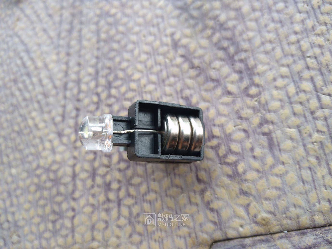

TB特价版上边1元特价小手电,看图片上是用7号电池的那种,收货后发现是用纽扣电池的,垃圾一个!钱太少不值得跟卖家生气,那就改改用吧,纽扣电池实在是太不经用。
上次商城里换购的USB烙铁带的锂电池也不怎么样,不过,虽然带不动烙铁,带个小LED还是绰绰有余的,正好充电板也能用上。一堆垃圾堆在一起还行,成了可充电式的了,一般家用问题不大,就这样吧。
实际上1元不到,本来想要图片上的这个,结果是个小大家伙
大头,笨死
用纽扣电池,倒是很轻
一个大草帽LED,0.5-0.75W,功率很小
这图刷好评用的,1元购的客户还不返现
全拆开
灯罩盖
有机玻璃
塑料反光杯
这半边装纽扣电池
这半边装开关
核心部件
各角度看看
测试一下工作电流,估算一下功率
电流越来越小
可见纽扣电池有多弱
改开关
灯珠要粘在这里了
右边是充电板,USB烙铁老板送的
孔不太好挖,不规矩
这个保护板也是1元购,用红包后0元
这是那个USB烙铁上带的垃圾锂电
带灯珠还是可以胜任的
热熔胶透明胶等固定
焊好电线,电池灯珠之间串个10欧的电阻,电流跟原来的差不多50-60MA
合起来,外观基本保持原样
弄好了,才发现还印有字
充电板这里开孔散热
这孔有点丑,本来就是垃圾,就这样吧。
全贴完,谢谢关注!
