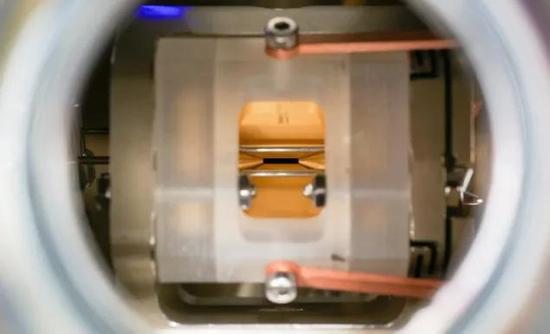

电场中捕获的锶离子,离子的测量仅持续百万分之一秒
  瑞典斯德哥尔摩大学马尔库斯·海因里希(Markus Hennrich)等人,以及德国锡根大学、西班牙巴斯克及塞维利亚地区的研究者,运用一系列“弱”测量(获2011年《物理世界》科研突破奖)探测量子力学中叠加态坍缩的本质。虽然测量操作通常会导致量子系统变成确定的经典状态,但海因里希等人的工作表明,某些测量不会摧毁全部量子信息。这个团队在以单个锶离子为对象展开的实验中拍摄了一系列“快照”,结果表明,测量不是瞬间把量子叠加态变成经典状态的,而是逐步做到这点的。因为从原理上说,弱测量过程中能够做到在不破坏量子态的前提下,探测这些状态的误差,所以这项工作或许有助于改善量子计算机的误差校正能力。

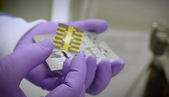

  薄膜钙钛矿探测器大幅削减了成像剂量
钙钛矿薄膜X射线探测器的灵敏度是传统硅探测器的100倍,并且不需要外部电源
  美国洛斯阿拉莫斯国家实验室的聂婉怡等人利用薄膜钙钛矿开发出了一种极为敏锐的X射线探测器。研究人员在这种薄膜钙钛矿探测器中使用了同步加速光束线,并且发现,就高能X射线来说,钙钛物质的X射线吸收系数平均要比硅高10~40倍。他们还证明,这种新型固态X射线探测器要比传统的硅探测器灵敏100倍,且只需用极低剂量的辐射就能生成医学图像和牙科图像,也就是可以用少得多的X射线生成和现在同等质量的图像,这就让针对病患的X射线扫描成像过程变得更加安全了。聂婉怡还特别指出,建造此类探测器大规模阵列的成本应该远小于相同规模的半导体探测器阵列。

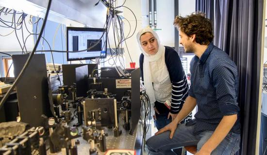

伊尔哈姆·法达利(左)和阿兰·迪杰斯特拉(右)在实验室
  荷兰埃因霍温理工大学的伊尔哈姆·法达利(Elham Fadaly)、阿兰·迪杰斯特拉(Alain Dijkstra)和埃里克·巴克斯(Erik Bakkers),德国耶拿市弗里德里希-席勒大学的延斯·雷内·萨克特(Jens Renè Suckert)和一支国际团队研制出了一种直接带隙硅基材料,这种材料能发出波长适用于光学通信的光。正常情况下,硅的电子带隙是非直接的,这就意味着硅发射光的能力较弱,且必须和其他半导体材质结合起来才能形成有效的光电设备。为了开发出直接带隙,研究人员就必须在一种六角形晶体结构(而非寻常的钻石结构)中培育硅锗合金晶体。他们在研制出发射红外光的合金纳米导线后成功做到了这点。除了光学通信和光学计算之外,这种新型硅基材料还能用来开发化学传感器。
