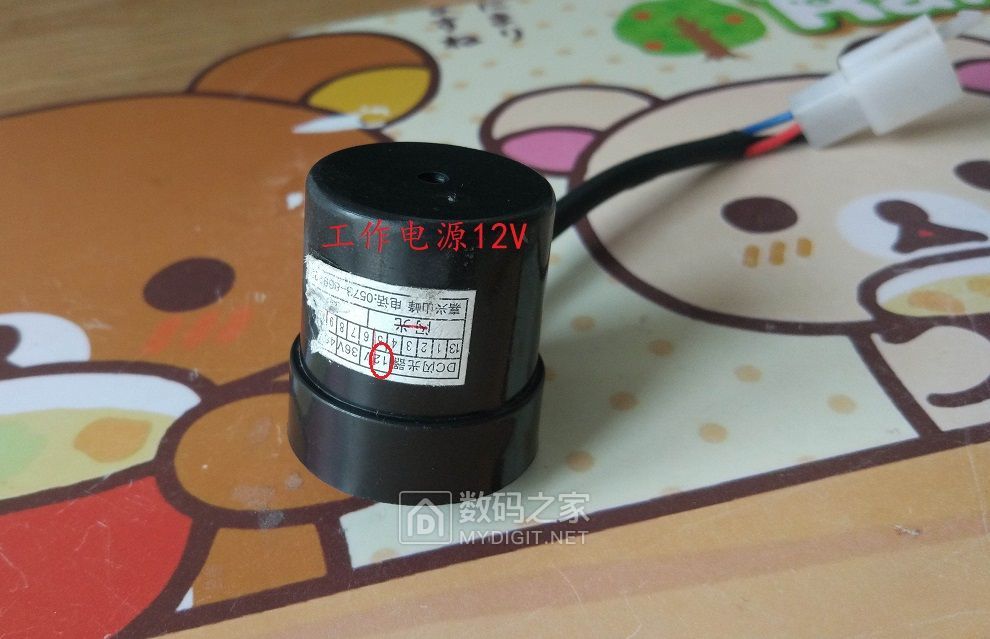

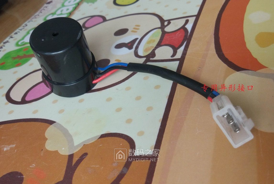

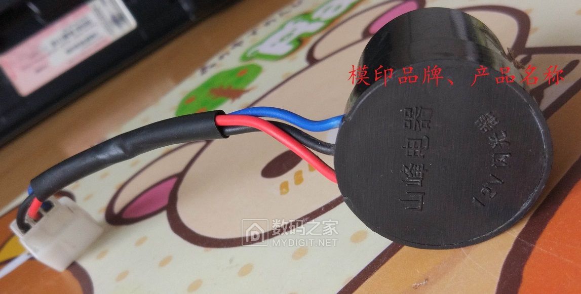

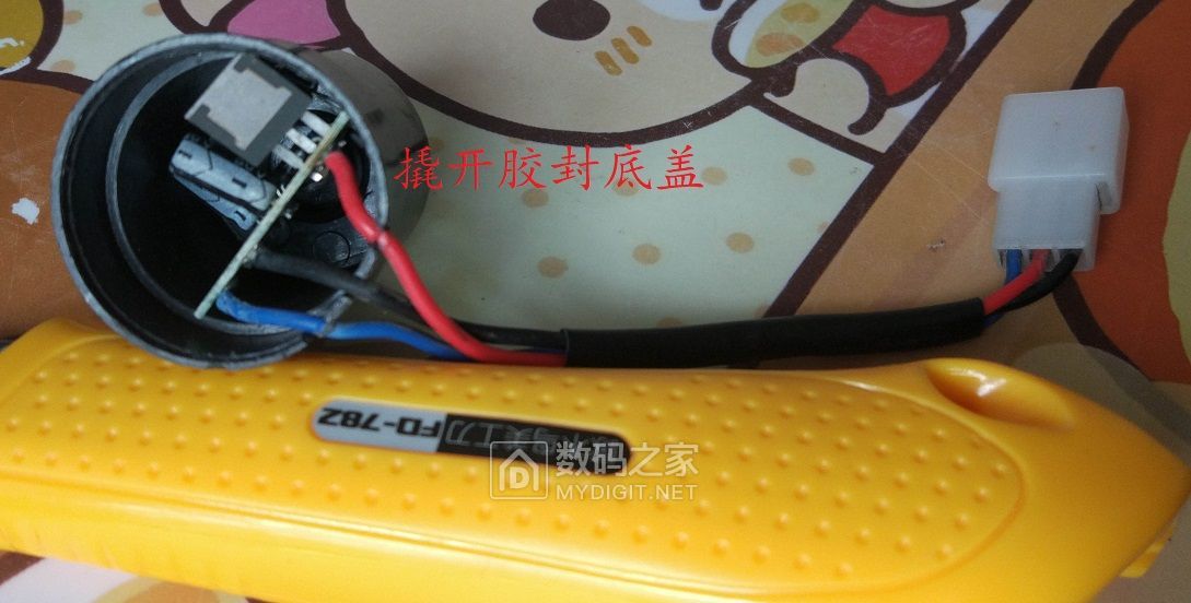

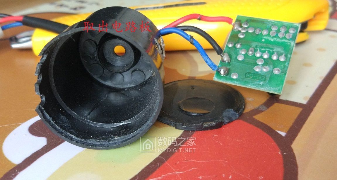

当然是控制转向灯闪光的啦,旧车用了5-6年,这个部件原装没修、换过。故障现象:接通开关,从转向灯有时亮而不闪,加重为随机不亮,或灯丝仅为红色。换之前,先拆了看看什么结构,简单的话,菜鸟岂不是又省了几个小钱。
就是这货,像个135胶卷盒大小

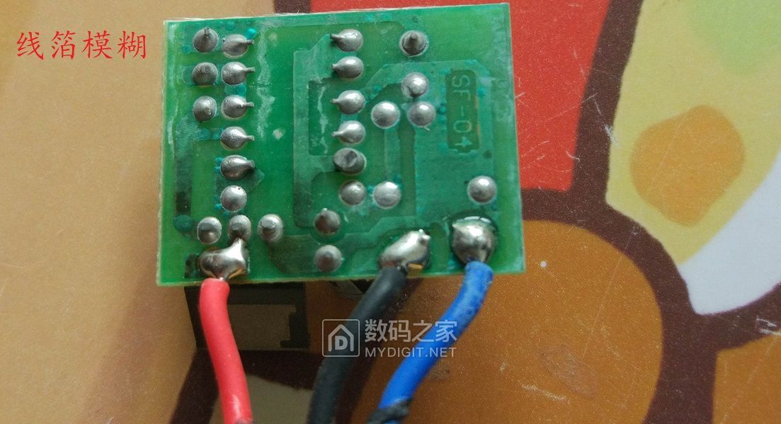

本质上就是个电子开关,12V+红线进、蓝线出,黑色线是公共-线

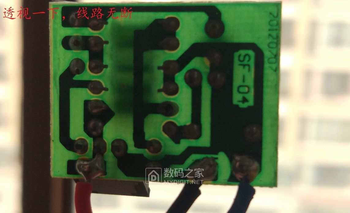

弄不清是水迹,还是焊渣、氧化,导致线迹模糊

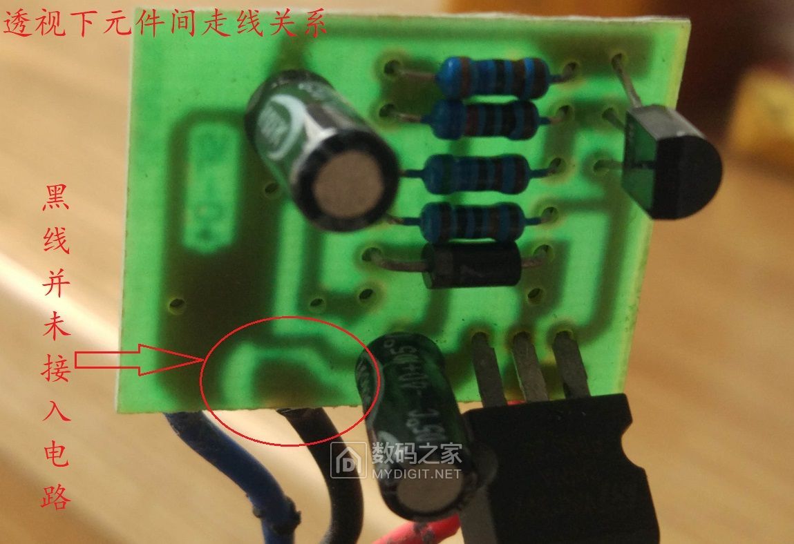

透视下线路完好

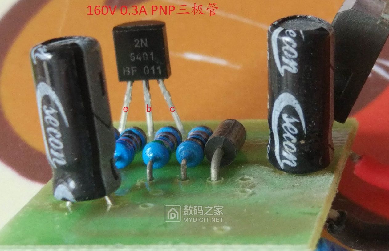

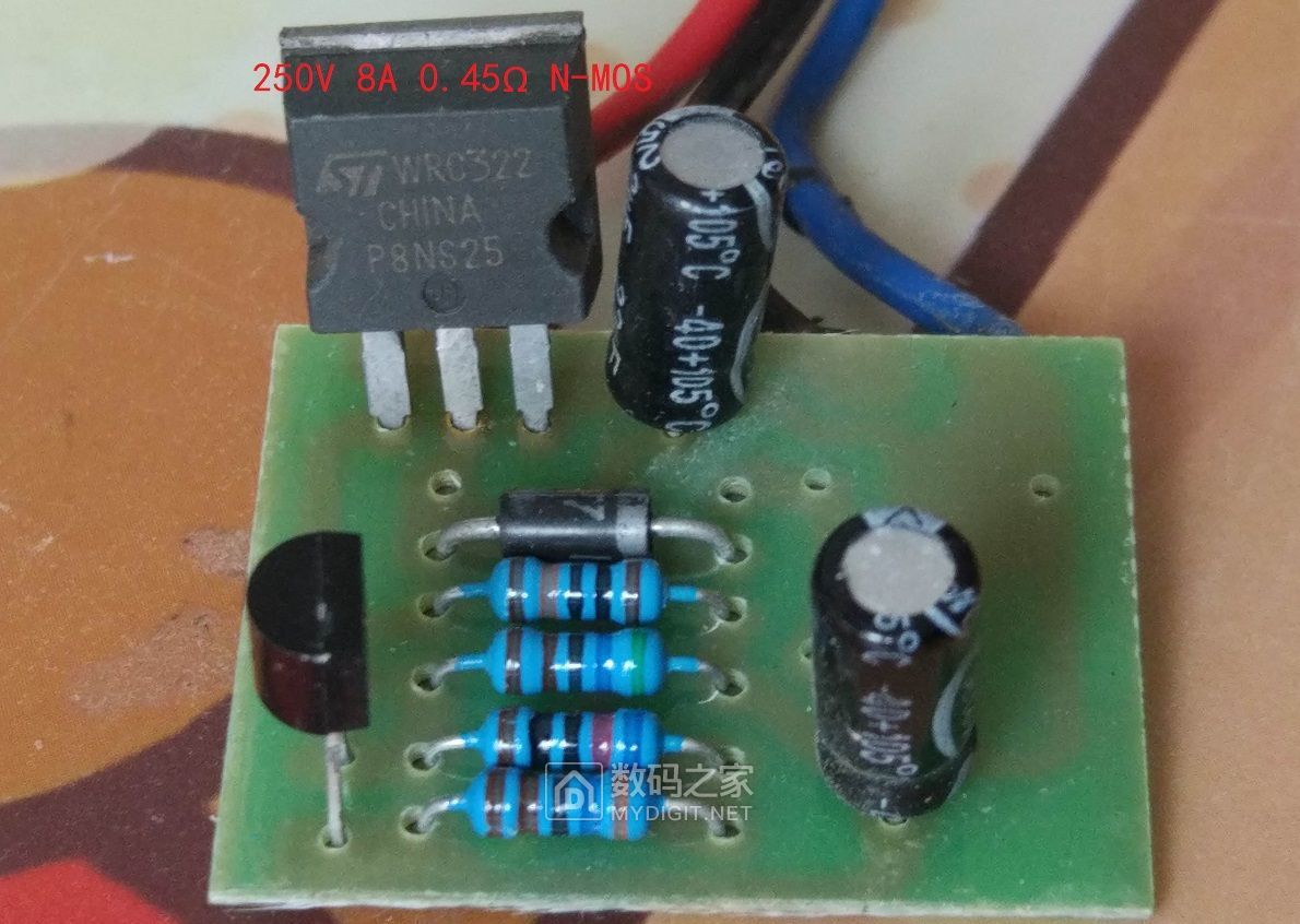

翻到正面,这个是主角-NMOS,负载电路的电子开关
这个是给NMOS栅极提供导通电压的电子开关,它的周期性通断决定了NMOS的通断,形成转向灯视觉上的闪光。
透视下元件-线路连接关系,在板外观检查元件和焊点,测量各元件,均未见无明显异常。疑为虚焊,全部补焊一遍搞定,又碰巧了一回。

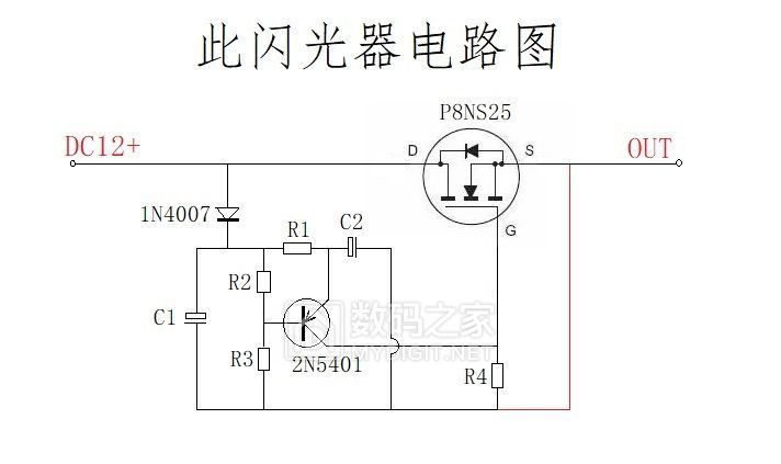

为方便给同类新手叙述闪光器工作原理,把元件全部映射到透视线路图上,自编电阻序号形成下图
接受温总批评,补上电路图。补图后,因坛友质疑电路图有问题,回看才发现确实少画了一根线,现以红色线补正,谢谢诸位坛友提醒!
以下为菜鸟梦语,欢迎指正,高手轻喷。
闪光器得电瞬间,NMOS的D-S不通,转向灯不亮。

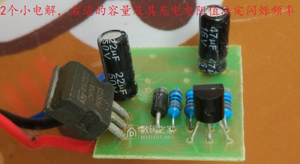

12V+经1N4007(隔离二极管),一路给下方电解充电,容量小先充满建立稳定电压,再由R2、R3分压给三极管的b极提供稳定的直流工作点;另一路经R1给上方电解充电,因容量大+R1限流、,电压缓慢上升,当升到高于b极0.7V左右时P三极管e、c导通,上方电解经三极管给NMOS栅极提供导通电压,NMOS导通→转向灯亮,同时经R4放电。
上方电解的电压,随着放电过程逐步降低,当降低到P三极管eb间最低导通电压时,P三极管截止,NMOS失去GS开通电压后截止→转向灯灭
接着又开始下一个亮、灭周期循环。
说时迟,那时快,由于过程周期一般小于2秒,所以就有外观上转向灯闪光的效果了。
很明显,上方电解的容量值和R1阻值大小,决定着转向灯闪烁频率。值越大,频率越慢,菜鸟不会算什么时间常数,只是知道有这么回事罢了。

发表于 2019-4-3 21:50:18 | 显示全部楼层
焊锡松动了
参与人数 1家元 +4 收起 理由
jsycwnw + 4 对头,虚焊的故障千奇百怪
发表于 2019-4-3 22:11:46 | 显示全部楼层
基本上就是长期振动颠簸,热胀冷缩导致的焊脚虚焊,
参与人数 1家元 +2 收起 理由
jsycwnw + 2 精彩回帖

发表于 2019-4-4 08:27:53 | 显示全部楼层
这种很多都用拆机MOS
参与人数 2家元 +20 收起 理由
ljlun + 18 謝謝分享
jsycwnw + 2 完全可能。不过用了8A的,很良心了.

黑线存在的原因,不知是引入公共地屏蔽引线间干扰,还是早期闪光器电路需要地,后期改电路继续沿用早期的接插线

这电路不对吧,怎么觉得控制部分工作不起来
漏划线了,已补上

反正我觉得这原理图画错了!:mad:
参与人数 1家元 +2 收起 理由
jsycwnw + 2 精彩回帖
发表于 2019-4-4 21:43:26 来自手机浏览器 | 显示全部楼层
暴力吴刚 发表于 2019-4-4 21:36
反正我觉得这原理图画错了!
会不会这个场管的棚极与源极之间实际有一个电阻值?
参与人数 1家元 +2 收起 理由
jsycwnw + 2 已补上,R4就是栅源间电阻
