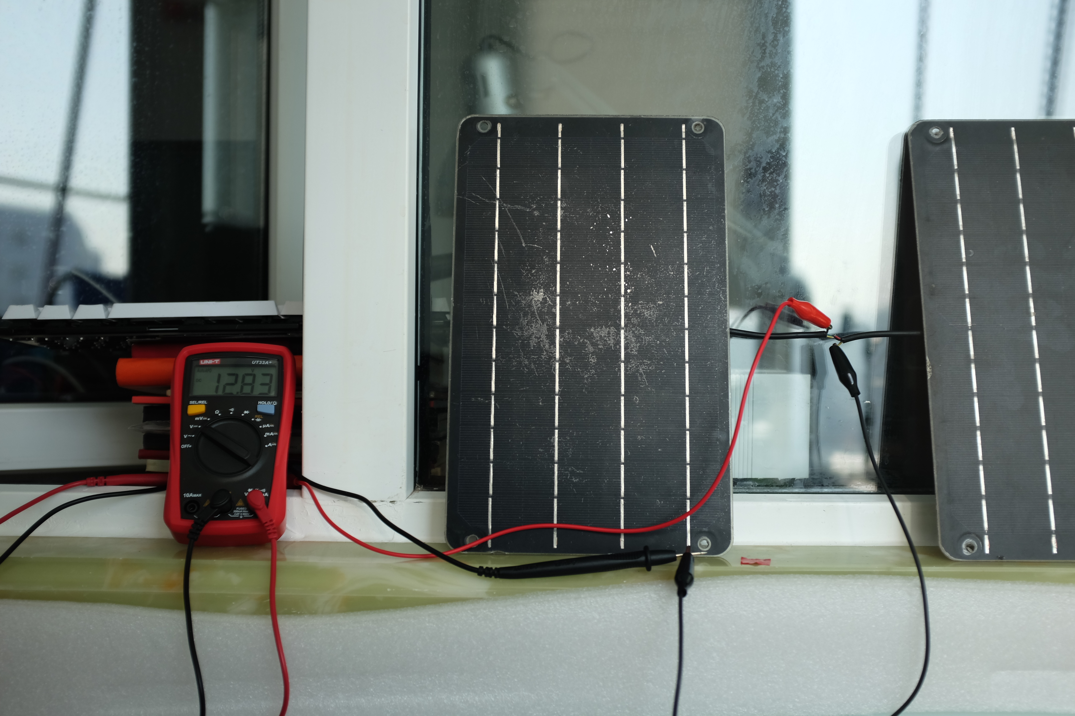

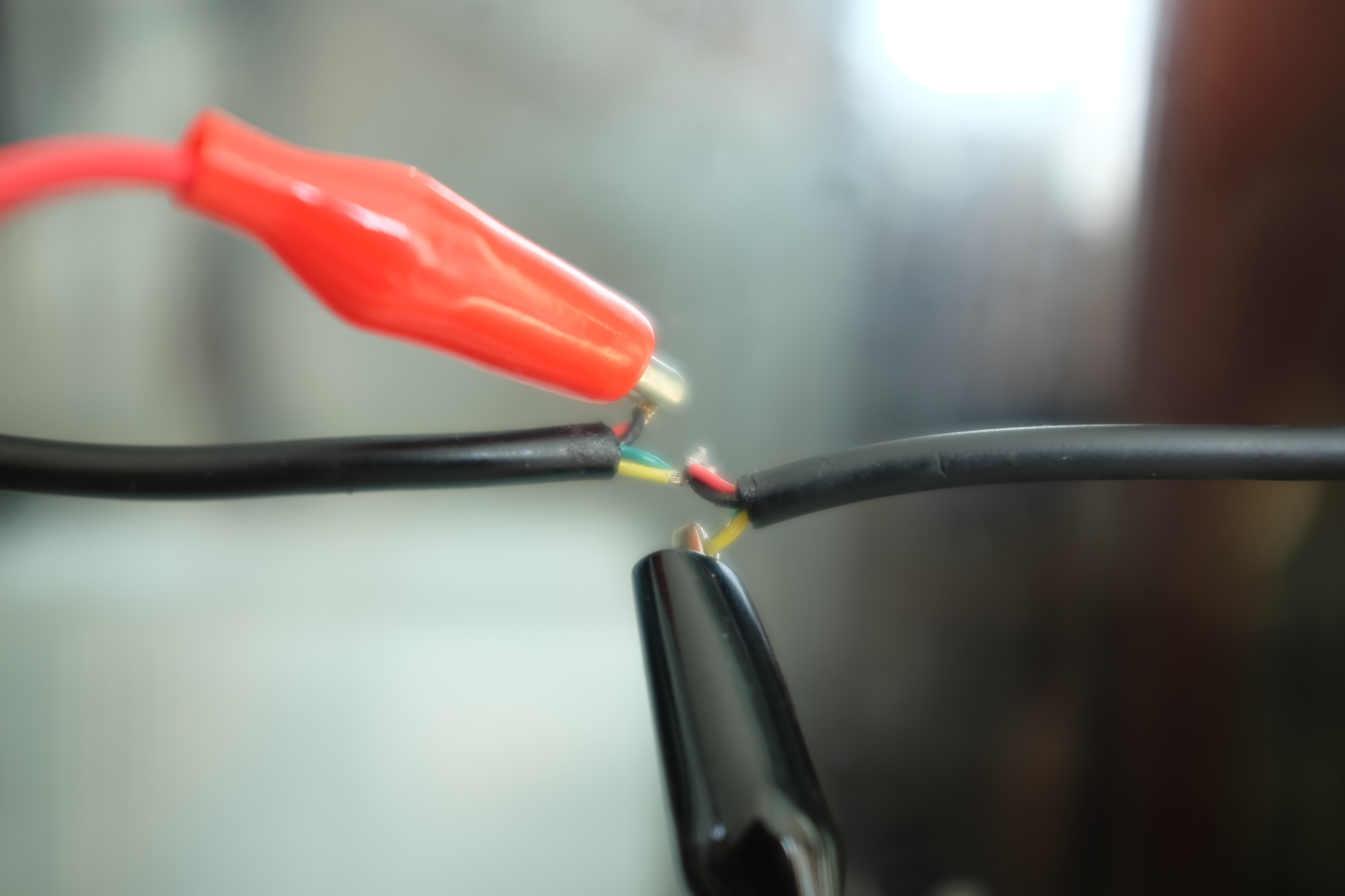

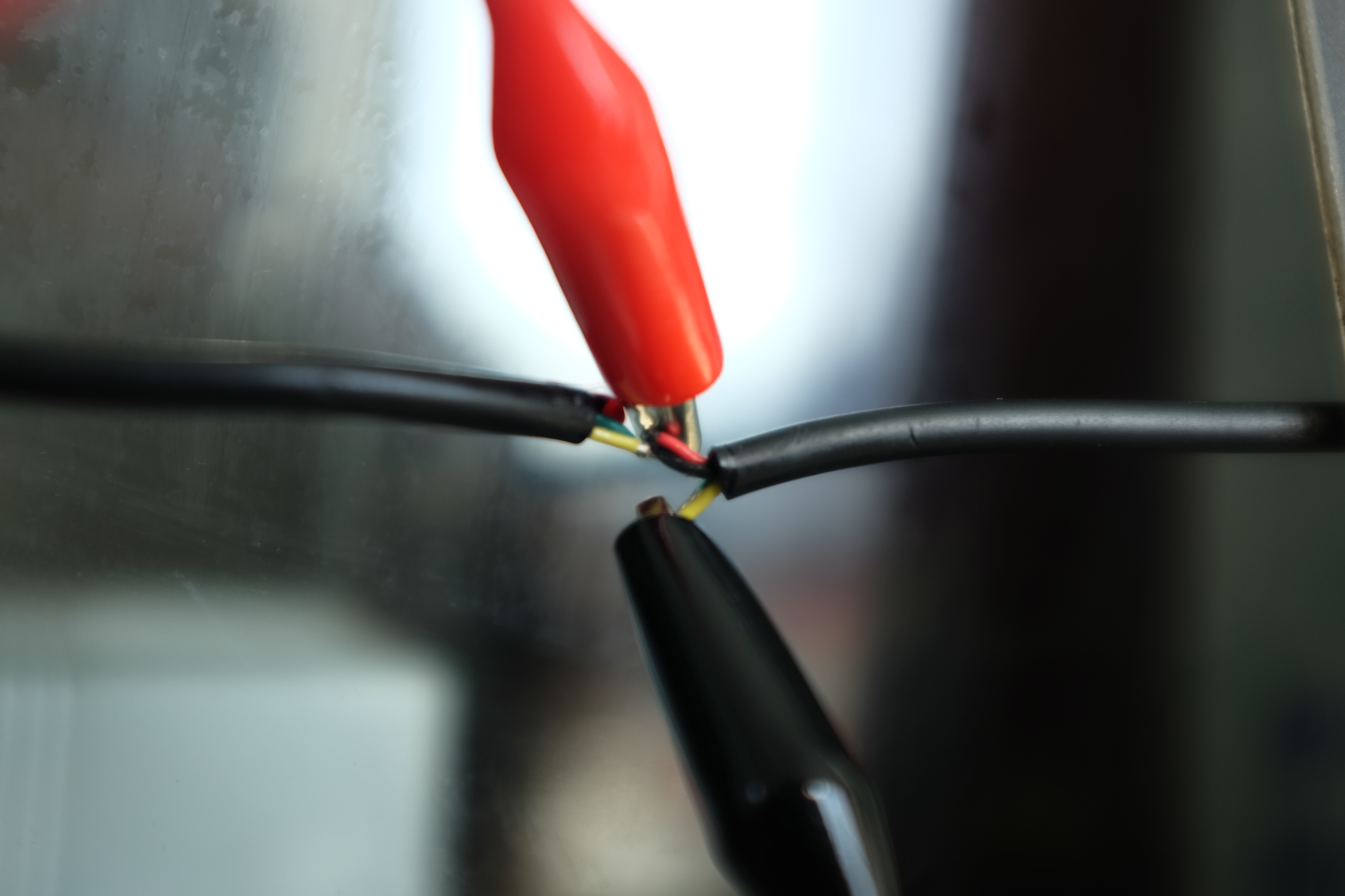

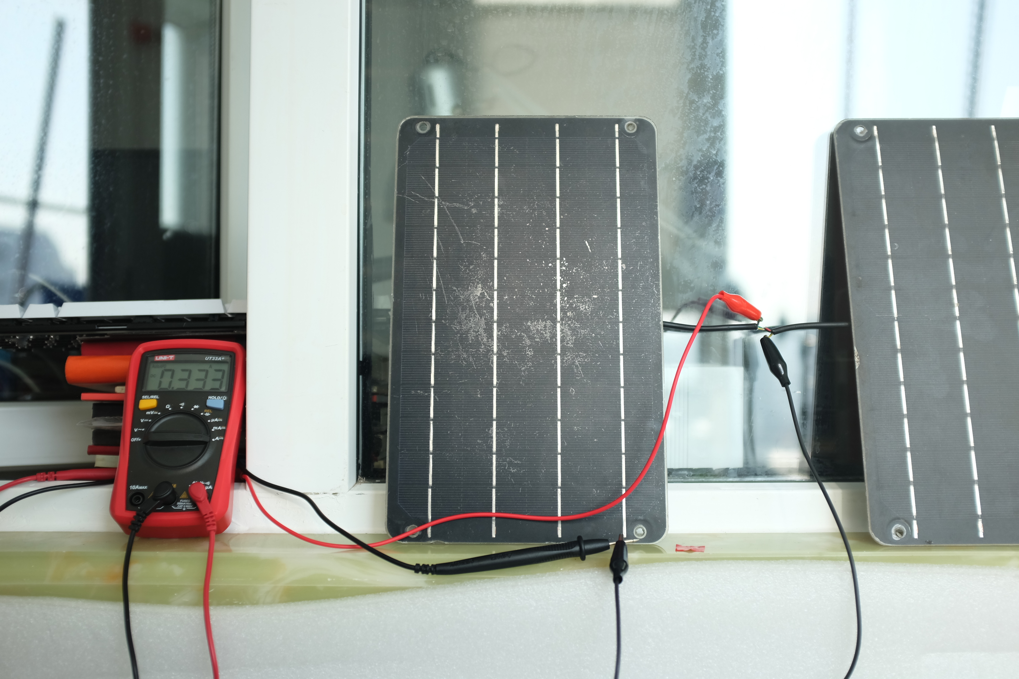

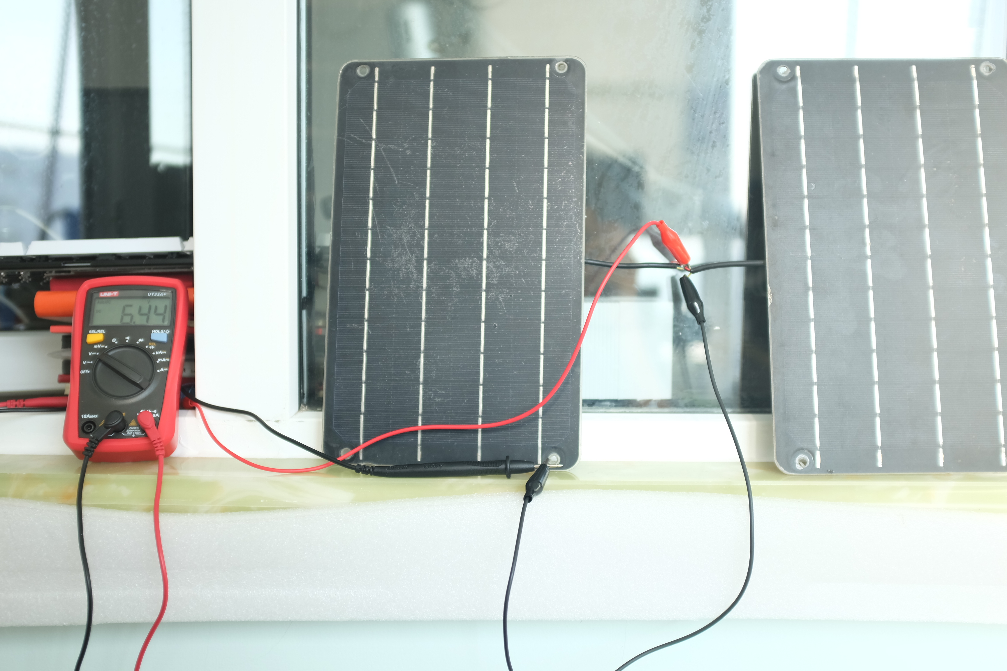

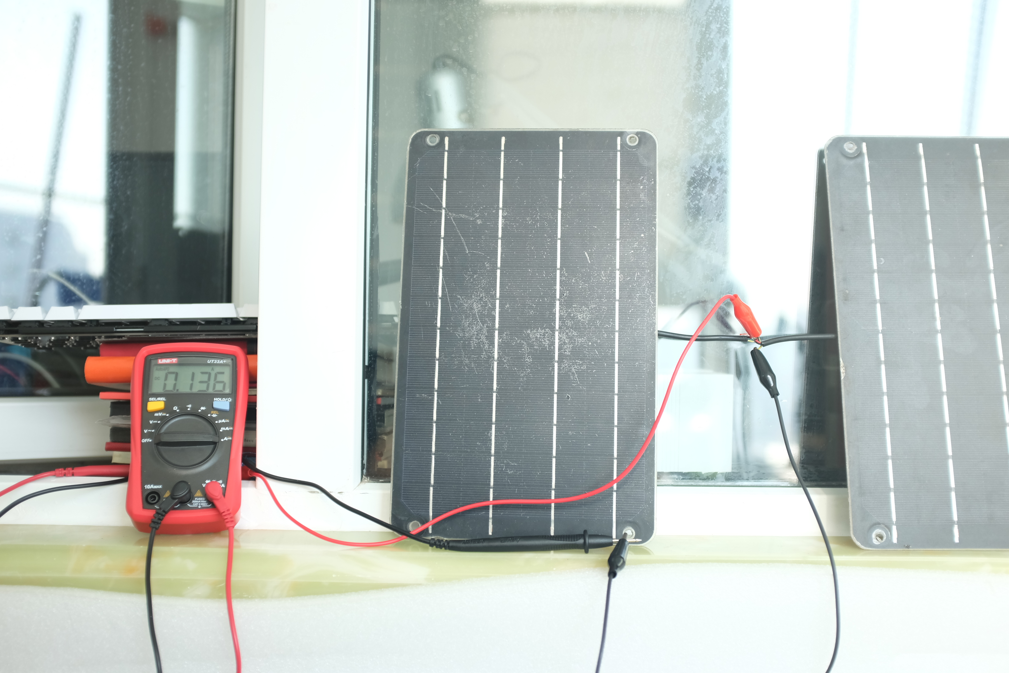

 楼主| 发表于 2020-12-22 12:30:15 | 显示全部楼层
zohoaoto 发表于 2020-12-22 07:39
拍个接线的图上来看看吧,,
两个板子串联,中间的串点露出为了测量方便。
先测总电压和电流。
然后万用表读数是:
电压12.83v
电流0.333A
单独测一个板
电压是6.44v
电流是0.136A
所以,串联,总电压*总电流=12.83*0.333=4.27w
单独一块板,电压*电流=6.44*0.136=0.87w
两块板子串联后,凭空多了一倍功率。。。。好神奇。
