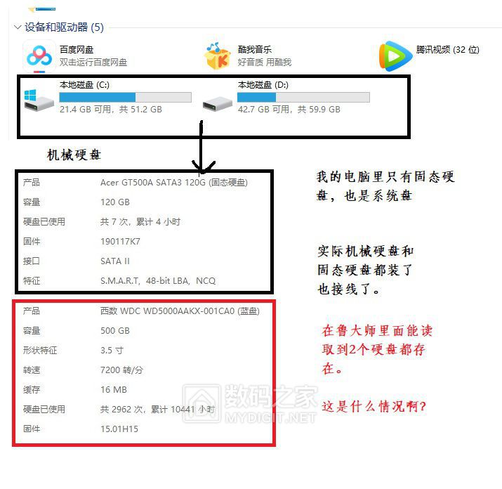

各位大神,如下图,本来电脑是WD 500G 硬盘做系统盘的,后来加装了个宏基的固态做系统盘,机械硬盘继续用用存资料,刚开始 两个盘都能显示,但是一段时间后我的电脑里不显示机械硬盘了,
这是什么情况,求大神帮忙看怎么解决,谢谢。

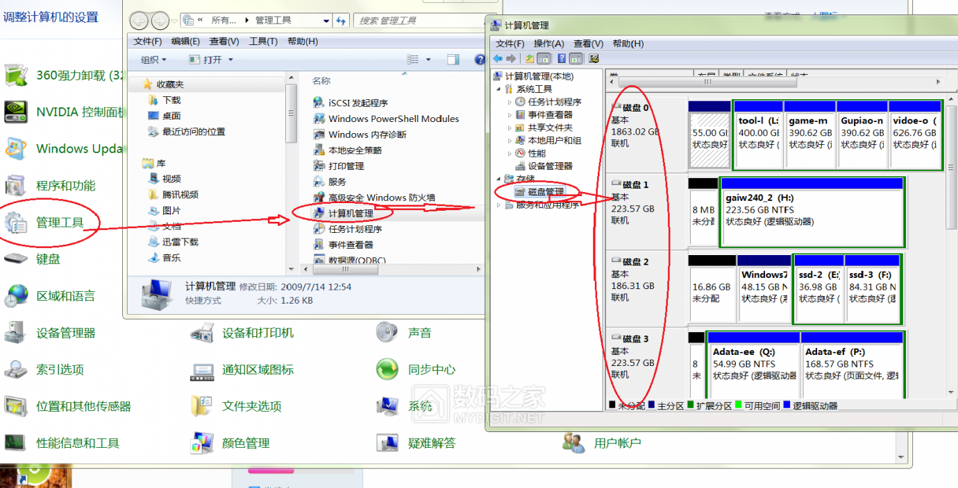

开始,搜索计算机管理,为机械硬盘分配一个盘符。

发表于 2021-1-3 23:04:49 | 显示全部楼层
设备管理器能不能看到机械硬盘/不能肯定接线或者挂了

 楼主| 发表于 2021-1-3 23:10:46 | 显示全部楼层
谢谢各位出招,
原来盘是动态状态,下一步转成基本盘了,然后格式化失败,原因是无法写入扇区,检测发现有坏的扇区,目前diskgen持续检测中,等待ing
