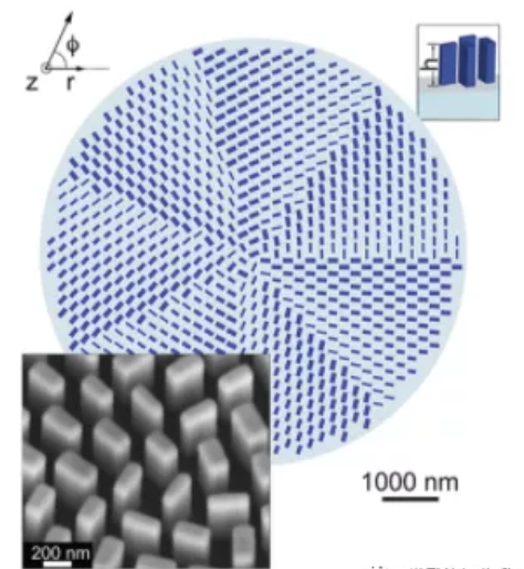

而超材料(以及超表面)的理论和设计则直接超越了传统的电磁波设计智慧。确实,单个小于电磁波波长尺度的器件对于电磁波传播能做的很有限,但是如果把大量小于电磁波波长的器件按照一定规律排布起来,则可以以较小的尺寸实现传统电磁波器件的同样功能,甚至实现传统电磁波设计无法实现的特性。所谓超材料,就是指使用大量亚波长尺寸元件按照一定规律排布实现特定电磁特性的设计方法,其中包括把这些亚波长器件按照特定规律在一维,二维或三维空间中排布;而超表面则是超材料中的一种特例,特指把这些亚波长尺寸器件在二维空间中排布实现特定的电磁特性。
超表面技术和半导体技术结合的动力则来源于应用和半导体技术的发展。首先,在超表面设计中,需要实现亚波长尺寸的器件,因此需要能实现精细尺寸的器件。例如,在光学应用中,通常感兴趣的光波长在500nm左右,为了实现亚波长尺寸的器件通常需要工艺能完成100nm以下的精度,而目前来看半导体技术是能实现这类精度的最佳技术。此外,还有来自应用的推动,例如随着无线技术的发展,感兴趣的无线频段的频率越来越高,因此波长也越来越小,随着太赫兹技术(>300GHz频段)应用逐渐进入人们的视野,使用半导体技术来实现针对太赫兹频段的超表面阵列也成为了一个超表面很有前景的方向。

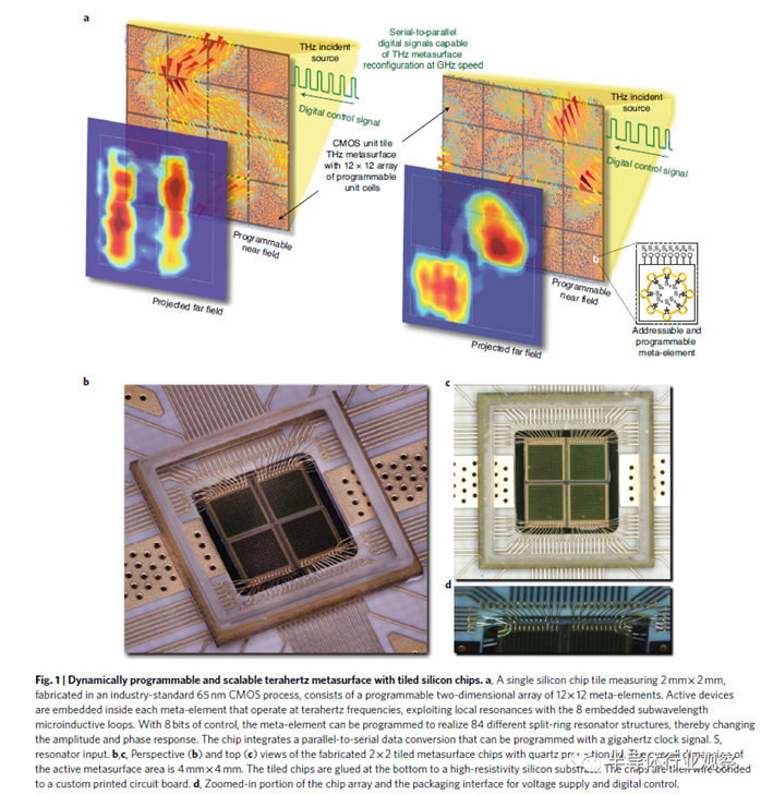

毫米波和太赫兹技术对于波束的越来越复杂的处理也使得超表面有了可用武之地。通过特定的亚波长尺寸元件阵列设计,超表面可以实现复杂样式的波束成形,包括电磁波的幅度和相位的精确分布控制。更重要的是,使用CMOS技术实现的超表面可以集成晶体管,从而可以使用晶体管来动态控制超表面器件阵列的开关并实时控制超表面的波束成形特性。
超表面用于无线技术方向的一个重要研究是普林斯顿大学Kaushik Sengupta研究组于上个月发表在《自然·电子学》杂志上的论文,该论文中使用65nm标准CMOS工艺实现了一个用于太赫兹频段的超表面芯片,该芯片可以精确实现太赫兹频段的波束控制,并且在超表面中集成了CMOS开关,从而可以动态控制超表面的特性。
