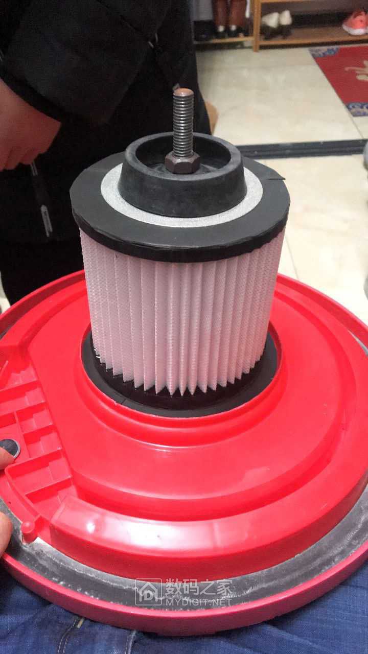

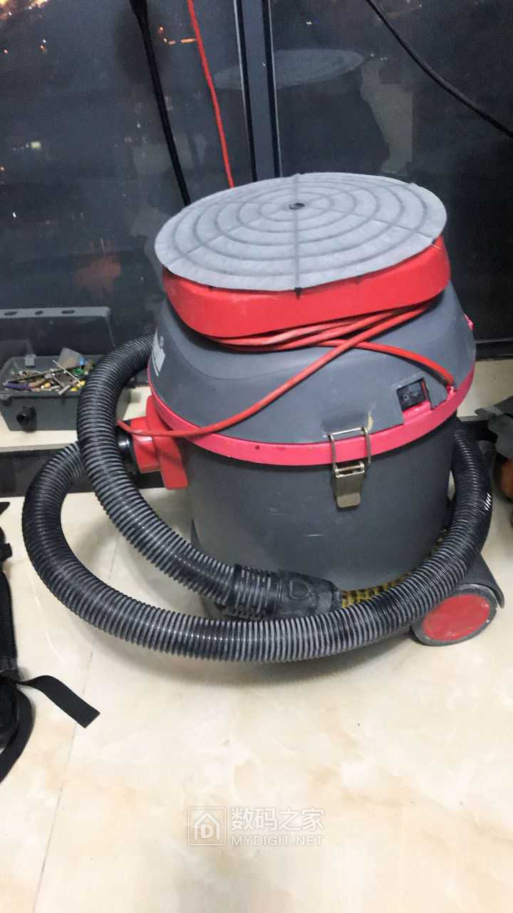

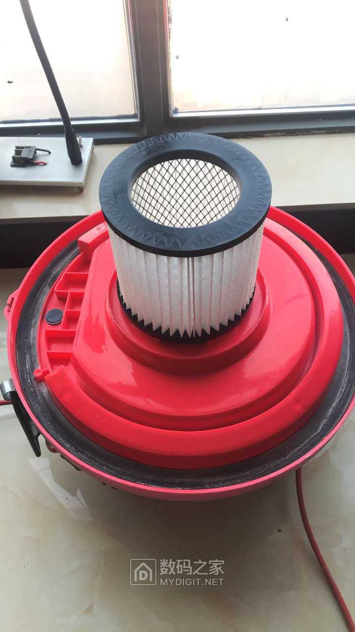

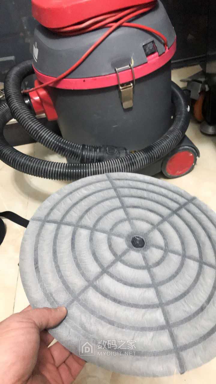

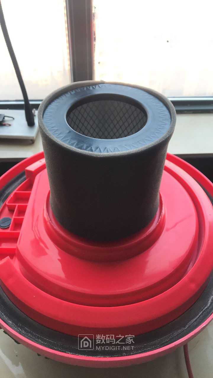

一台插电吸尘器,原始滤网薄薄两层无纺布,过滤效果一般般不说还容易堵塞滤网,淘宝买了一套海尔的海帕滤芯,滤芯是通孔结构,用m12螺杆做一个中心固定结构,后续滤芯可以拆下来清洗,滤芯和机体结合位置使用3m泡棉胶防止漏气进灰。

复原装机,吸力恢复了
