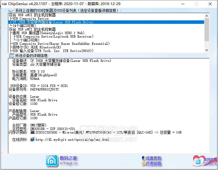

发表于 2021-1-19 15:50:03 | 显示全部楼层 |阅读模式
 设备描述: [F:]USB 大容量存储设备(Lexar USB Flash Drive)
 设备类型: 大容量存储设备
 协议版本: USB 3.10
 当前速度: 高速(HighSpeed)
 电力消耗: 504mA
USB设备ID: VID = 21C4 PID = 0CD1
设备序列号: 04ZV425581SJ91TC
设备供应商: Lexar
 设备名称: USB Flash Drive
设备修订版: 1100
产品制造商: Lexar
 产品型号: USB Flash Drive
产品修订版: 1100
 主控厂商: SMI(慧荣)
 主控型号: SM3281BB - ISP 200131-C01
闪存识别码: 2CD31C32C600 - Micron(美光) MT29F4T08GBCAG - 1CE/单通道 [QLC-16K] -> 总容量 = 1GB
 在线资料: http://dl.mydigit.net/special/up/smi.html
可能的闪存型号
[1CE]MT29F1T08GBLBE x 1片/通道 x 1通道
[1CE]MT29F4T08GBCAG x 1片/通道 x 1通道
闪存识别码映射表
[通道 0]        [通道 1]
2CD31C32C600        --------

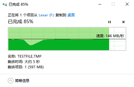

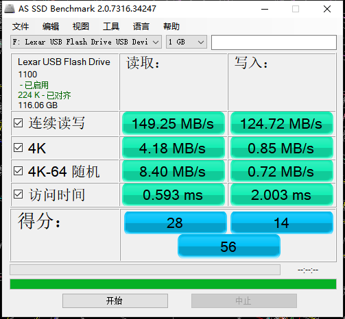

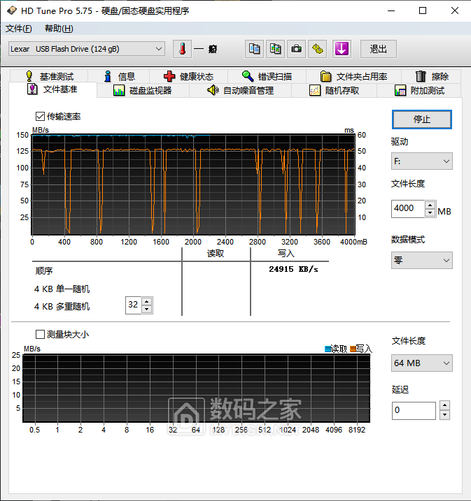

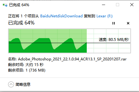

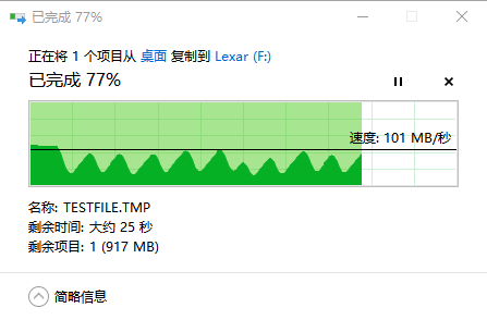

本想测缓存多大,结果测出个这个
土办法上
写入大波浪
除了刚拿到手的第一次写入是非常稳,后面测的都是大波浪,经常归零。

识别错误,上量产工具看吧

楼主能用量产工具看下这颗粒么?我打听后,觉得好像是软件识别有误,搞不好就是一片普通的128g的qlc,如果这样就亏大了
发表于 2021-1-21 23:59:03 来自手机浏览器 | 显示全部楼层
yukimura_z 发表于 2021-1-21 15:30
楼主能用量产工具看下这颗粒么?我打听后,觉得好像是软件识别有误,搞不好就是一片普通的128g的qlc,如 ...
大概率是,我拿1ce
n28开qlc也差不多这个速度,拿chipgenius识别显示04t,
flash master查询这个id都显示512 1ce,应该是识别错误,记得之前在一个爱国者的盘回复过你
