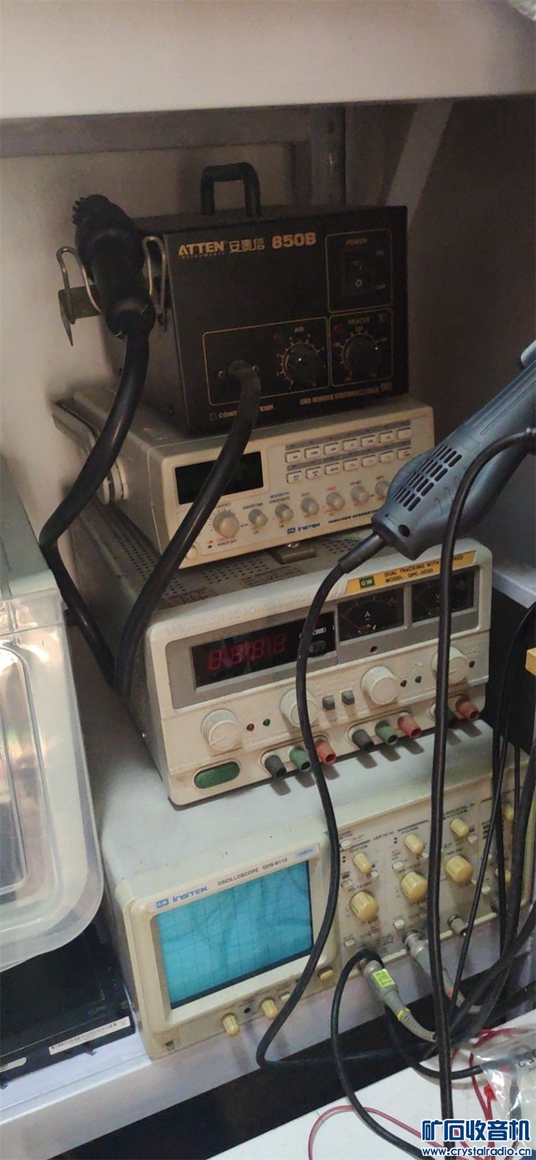

废话不多说了, 由于自己的“工作室”空间有限    可调电源放在了侧边的架子上。 指针侧看是读不准的, 而且电流分度值0.1A……     早就想改造。一直没有很好的方案。。。  前不久不知道怎么了 上网搜了一下 居然有数字的面板换了!!!  动心了(这块电源有数字的有指针的  这个我早就知道)。。无奈卖家不杀价,一直78.。。。   (不知道是不是坛友)   话说我的电源才200+

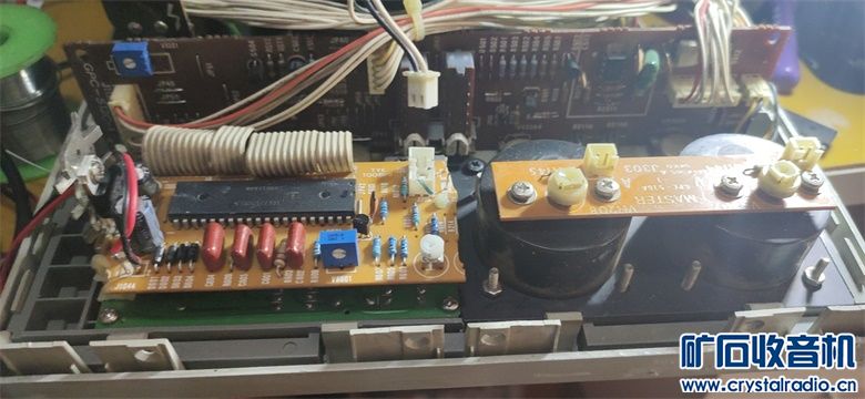

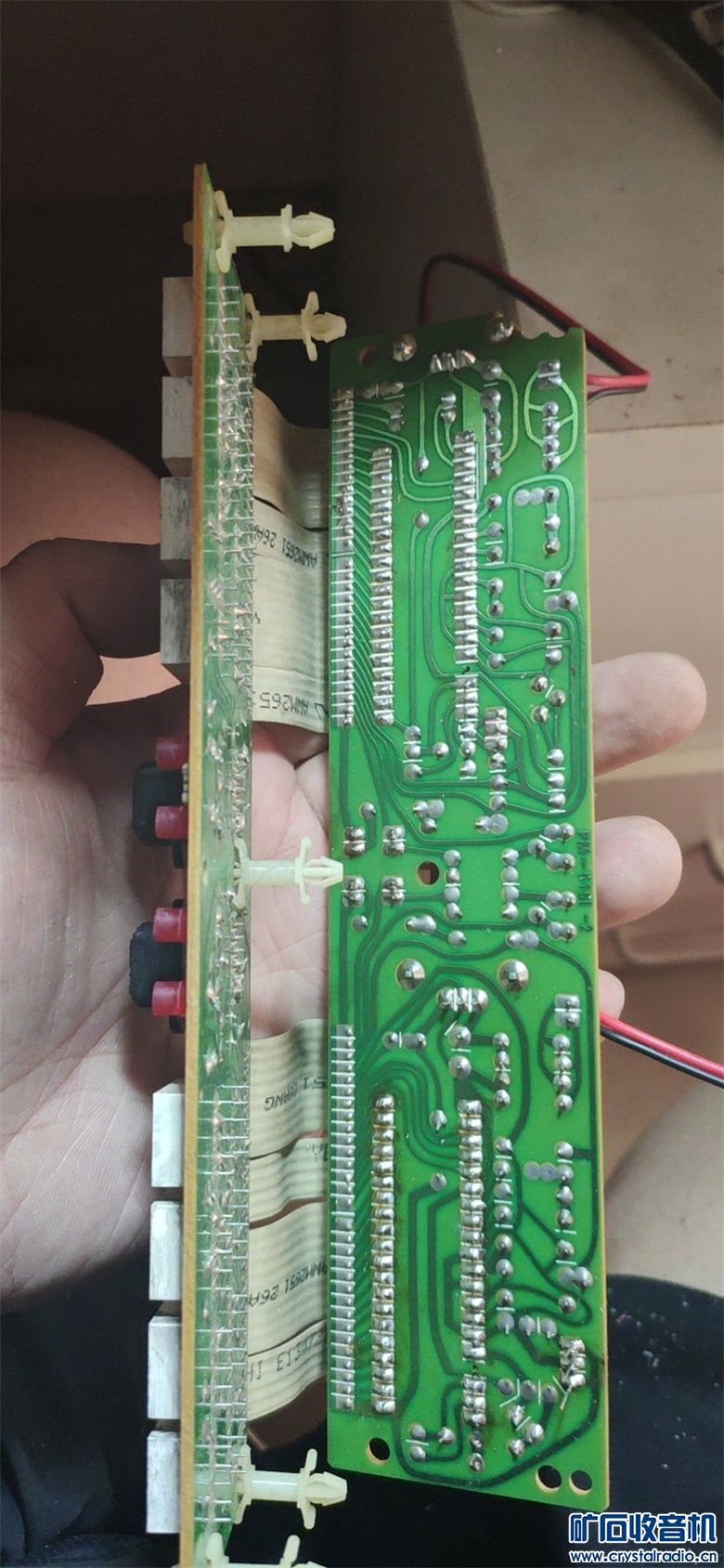

这是要换的表头。。  提前看图已经确认好了,螺丝孔都一致。 就是比指针多2个插头, 我想肯定是供电,到了再研究。。

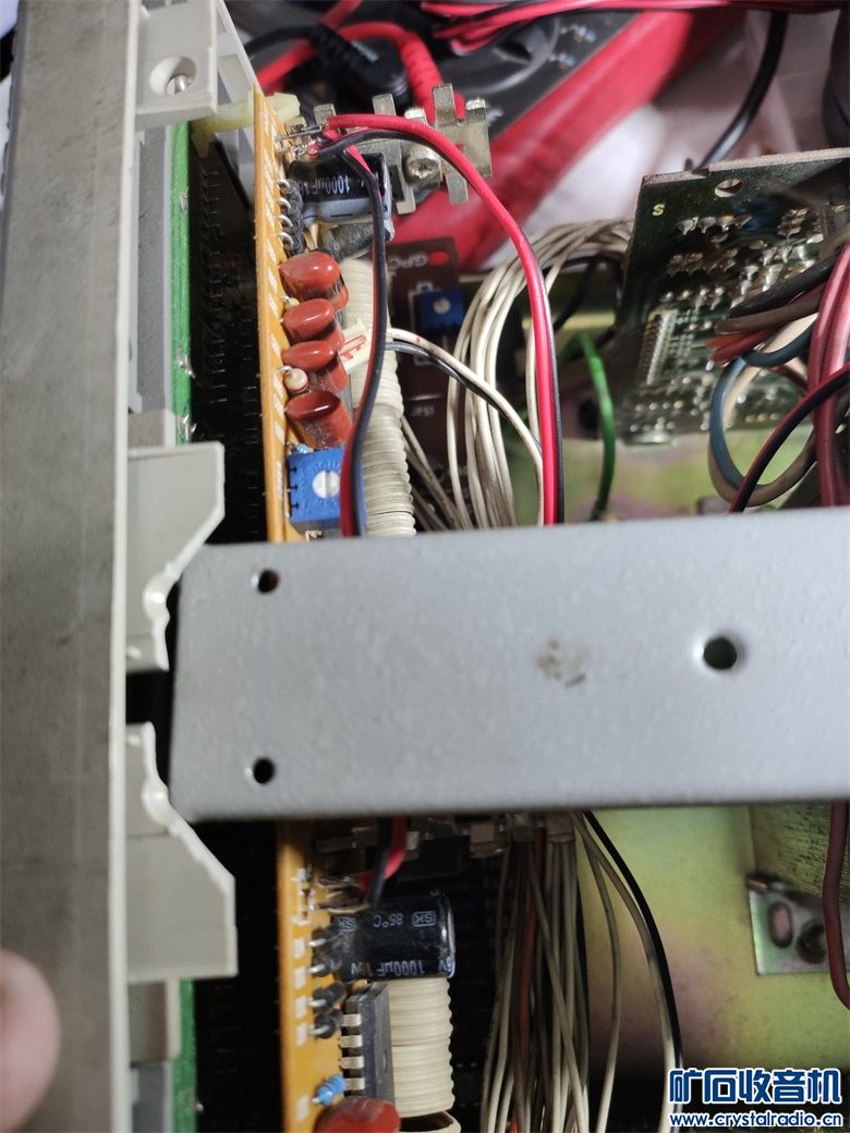

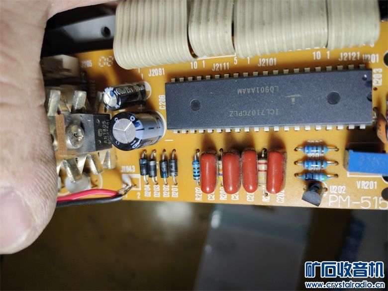

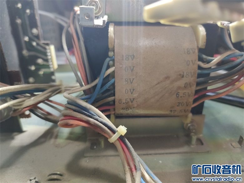

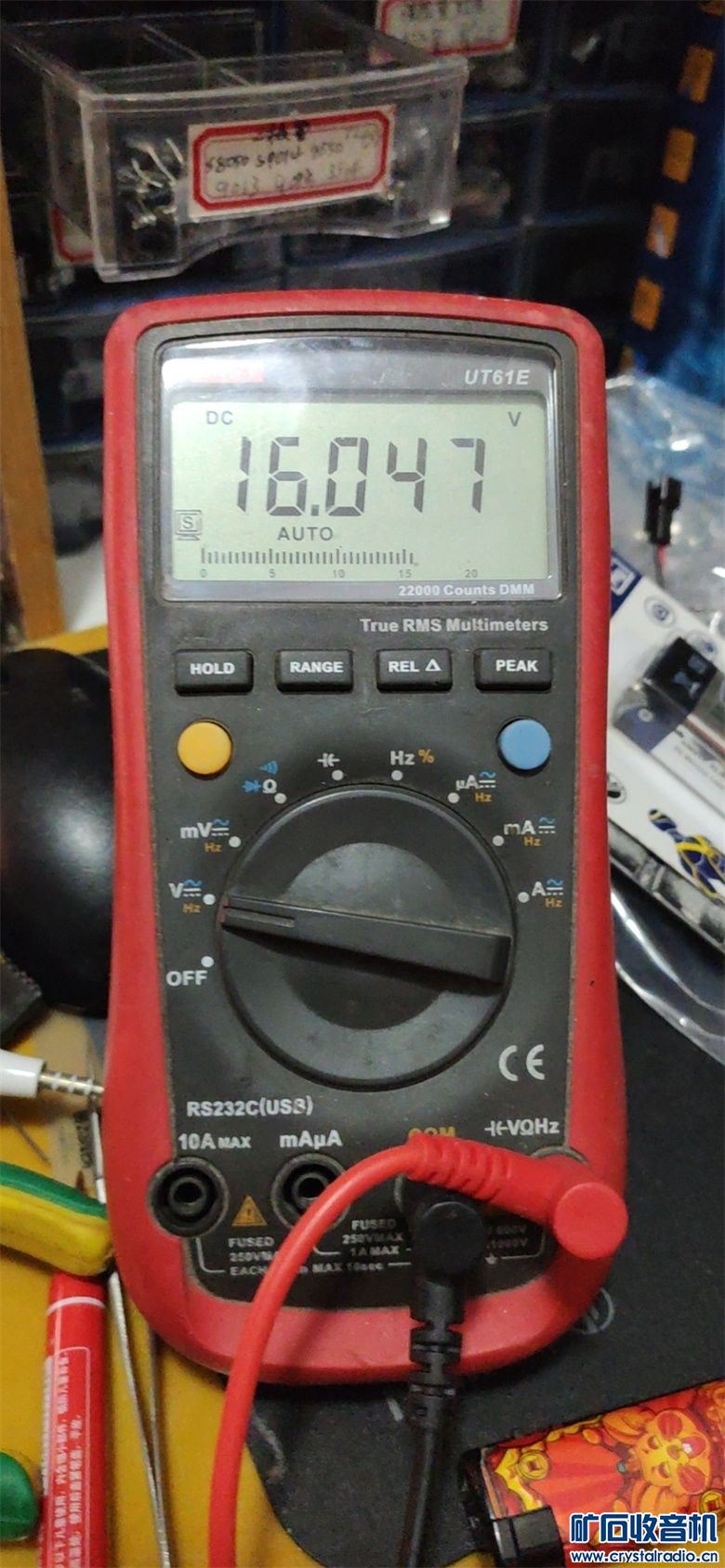

2.到货, 先研究供电。一看有全桥整流, 那估计原机是变压器直接供电到这里。  加上夹子,测试7.多V-12V  都可以。。  于是两路并到一起,找相应电压。。

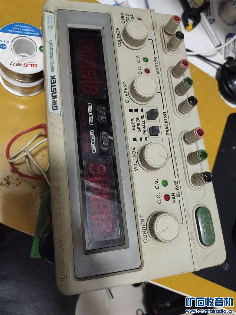

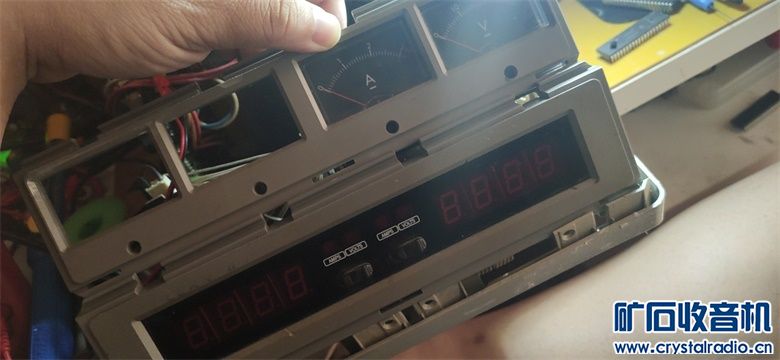

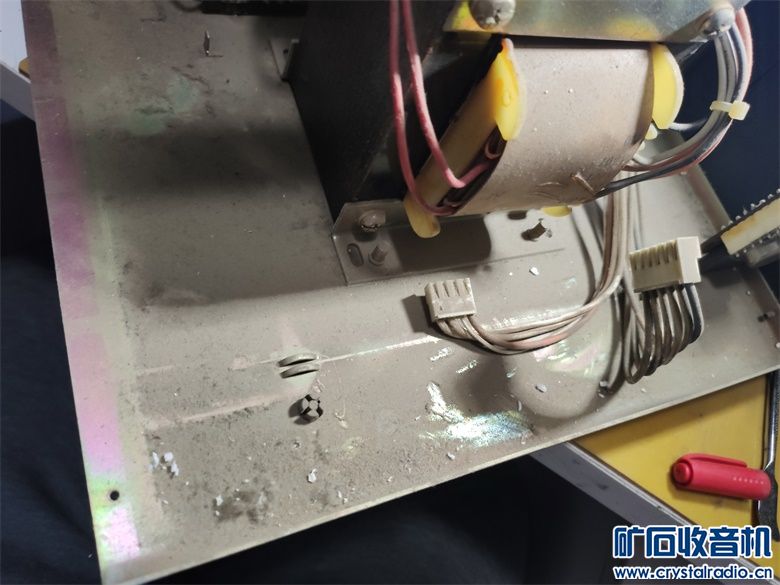

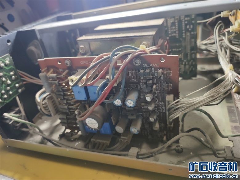

3.拆机……  这场景,太脏了。。。  清洗。。 一开盖图示的两个塑料耳断了,,  看买的表头的面板,断的痕迹都一样…… 看来都是打开的姿势不对&……
看这脏的。。(这里补一句,好像数显的都是带风扇 主动散热的。。 我这指针的全靠大散热片)
洗刷刷————洗刷刷。。  干净了, 准备装机  。 看这换上数显 多漂亮。。原装的一样。

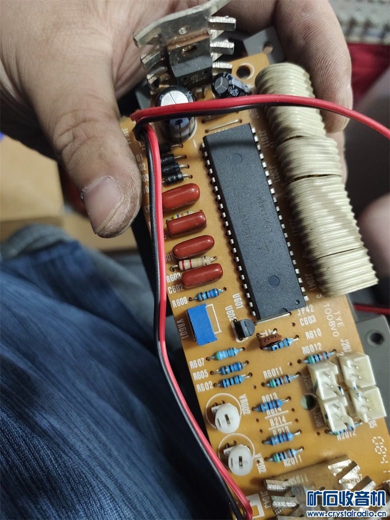

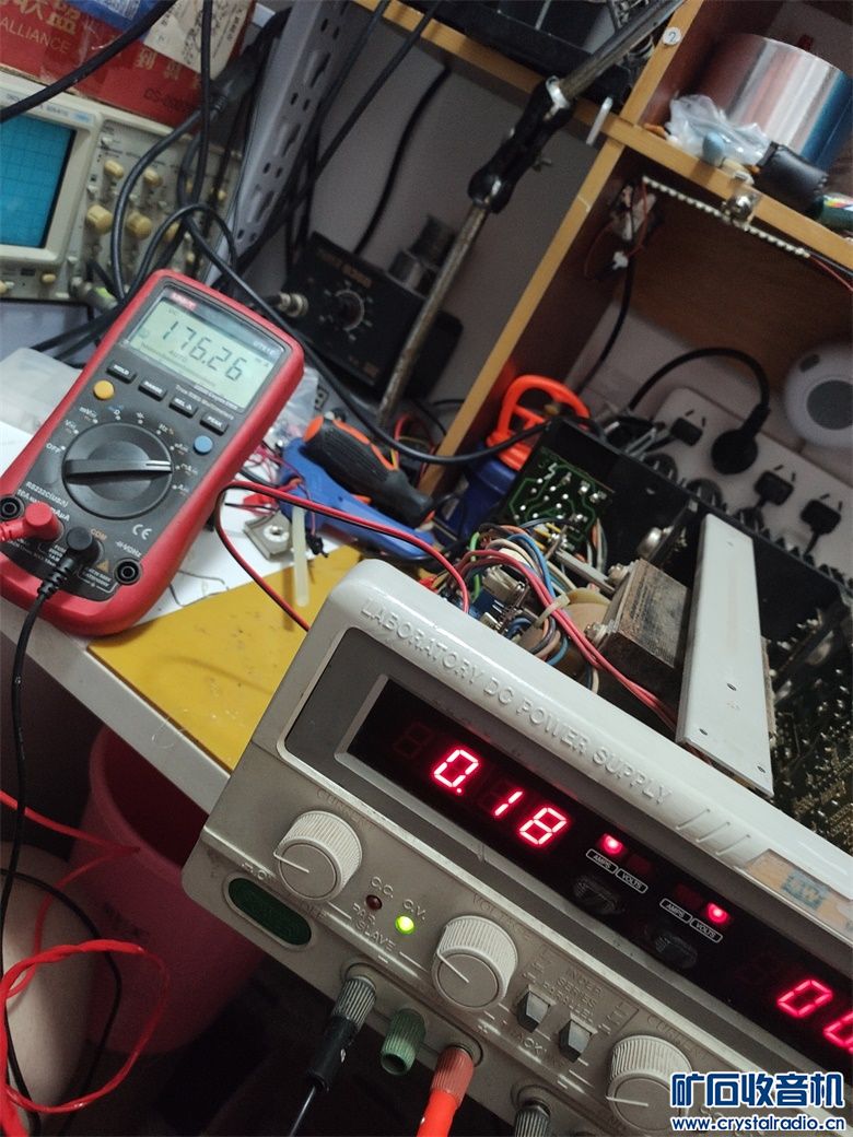

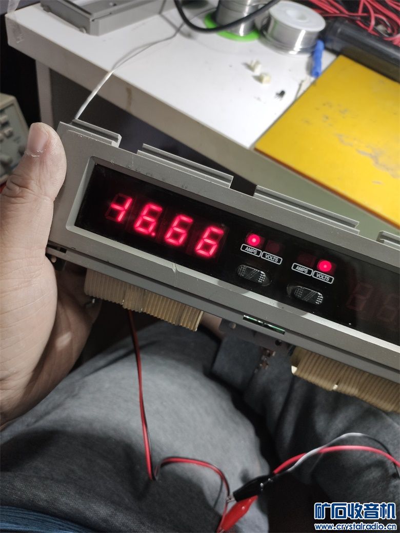

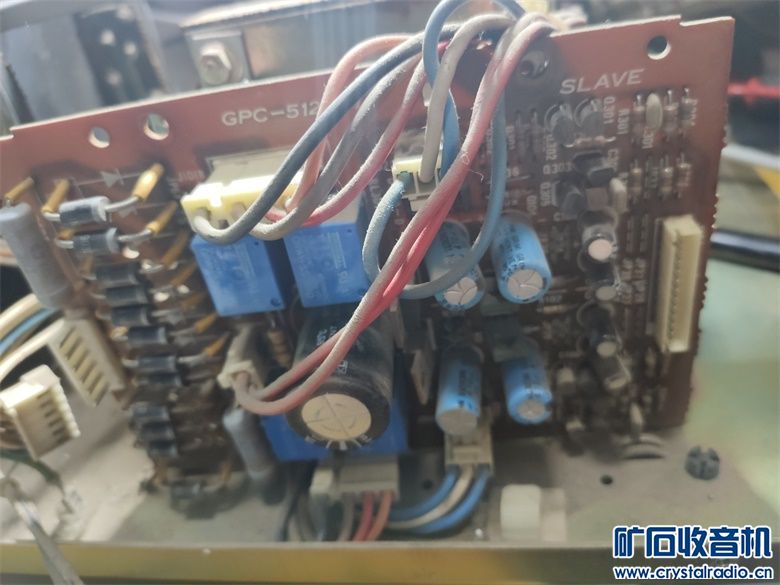

然后供电打开了, 选择了第二路, 另外插了接线(很注意区分电压电流了)  全调最小, 慢慢试, 打开  完美。。  然后就装机了。。  从隔离变压器次级绕组直接接了个7v左右的交流电。。  两路都接好, 插电,开机……  ……   卧槽, 显示数值不对,,刚试的那路没问题, 另一路坏了……   已经烧坏了,,,寻找原因, 难道是电压电流搞反了? 或者正负极反了??

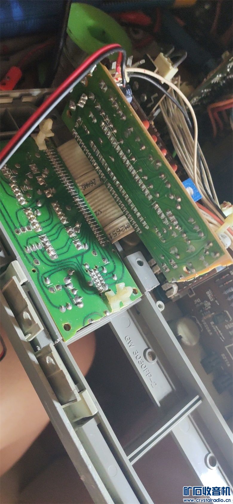

然后得修啊。。试啊,, 万用表测两路电压,两路的正负极 真的是反的。。以为原因就是如此了。。。   但是得找原因,修啊。。。。   好在两路电路完全一致, 元件替换。。  直接锁定了。7805,Tl431,以及这个, 驱动数码管的芯片。。  也是最主要的。。。
然后7805,和tl431 我有啊, 就换上了。。  为了确定这个ICL7107是不是坏了, 我把右侧的好的 移动到了左侧的那一路。。  试机, 这次学聪明了, 小电压电流,,  还是有问题,  直接从输出端电压 放到触点还是不行,,,,==   发现重大问题, 用测量左侧的输出不行, 右侧的输出有问题, 而且好像也不是正负极问题导致的, 虽然左侧和右侧正负极确实不一样。。。    仔细又试验了,, 确实是这样, 于是我就断定  是取电的位置和左侧的输出有干扰 导致“炸机”。。。         买芯片吧。  先原路装回。。。。。。(因为两路的正负极不一样,装指针表 主路和从路的位置是不能换的)

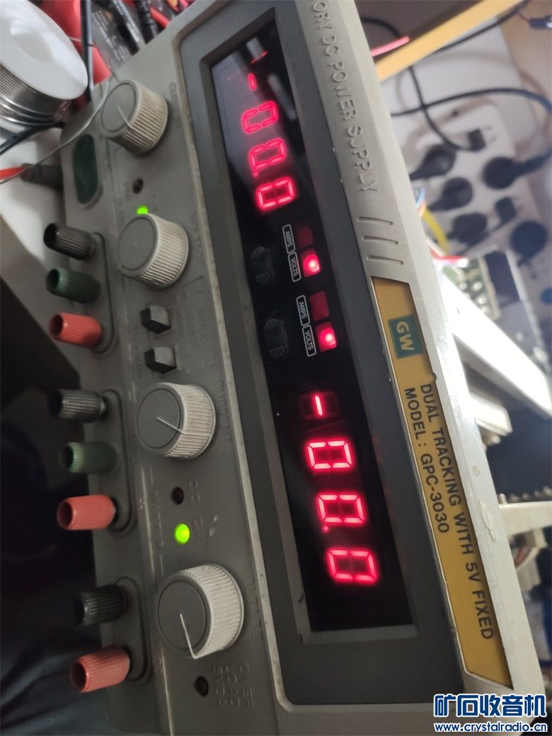

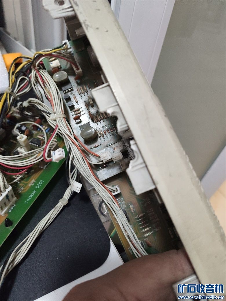

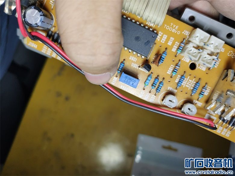

经过漫长的等待快递到了,,,  然后拆机, 修复, 试机, 没问题。。。这次找了个12v的开关电源电源板扔里边了。 然后用这个供电。。 哈哈 完美。。    两路电压电流都校准下
再试试串并联…………    卧槽,,,   冒烟。。。  修好再试(买了4片芯片)   还冒烟。。
分析原因,,  人家数字的底下有继电器。  难道是串并联的方式不一样??   感觉超出我能力范围了。。  不想了,也没时间折腾了

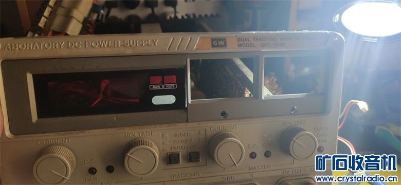

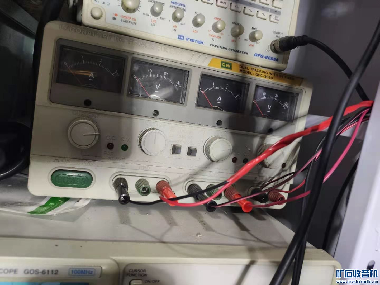

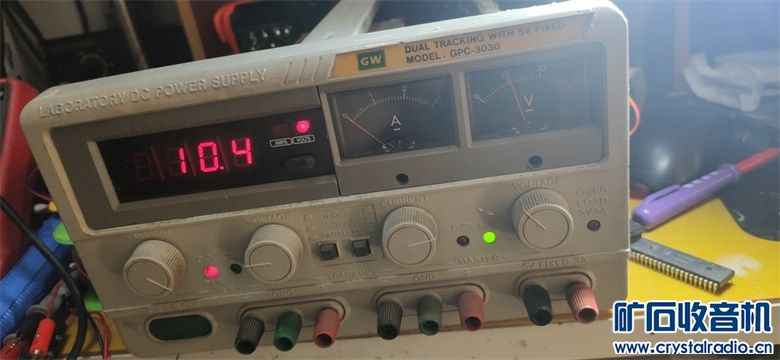

那怎么办, 外挂?  不是我性格, 不用串并联功能??   感觉就被阉割了一样, 难受。。  然后试机的时候发现 主路用指针表,从路用数字表 就一点问题没有。。。。   嘿嘿~~   要不一样一半, 看看面板可行性。。对比面板
嗯嗯 挺一致,背后孔位也一致。。。  表呢, 指针肯定没问题。 本来就是独立的,,   数字呢
看这,多对称。。  切就完了。。  于是乎就这样了
这样了
这样了
最后装完  这样了…………
最后摆回位置 , 这样了
  剩的有的人说指针好用, 有的人说数字好用,, 本人想用指针就用指针 想用数字就用数字。。。
算不算完美~~~~~~~
