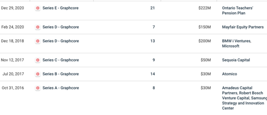

  于是,在2017年获得了超过8000万美元投资后的Graphcore,又接连在2018年与2020年分别获得2亿与1.5亿美元风险投资。
  需要注意的是,除了博世、三星从A轮就开始参投,红杉资本是Graphcore的C轮领投方,而微软与宝马i风投则成为其D轮融资领投方;
  而E轮融资的主要参与者,则是非产业基金——加拿大安大略省教师养老金计划委员会领投,富达国际与施罗德集团也加入了这轮融资。

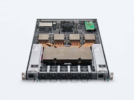

  从产品的角度来看,Graphcore 在2020年拿出了相对引人注目的作品——推出第二代 IPU-M2000芯片,该芯片搭载在一个名为IPU Machine platform的计算平台上。另外,其芯片配套的软件栈工具Poplar也有同步更新。

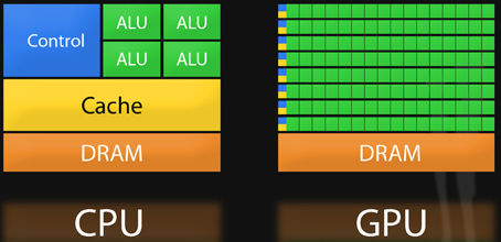

CPU与GPU架构对比
  从根本上看,这其实是由当下芯片运行系统最大的瓶颈之一决定的——如何在一块处理器上,将数据尽可能快地从内存模块传送到逻辑操作单元,且不费那么多功耗。在进入数据爆炸时代后,解锁这个瓶颈便愈加迫在眉睫。
  举个例子,2018年10月 BERT-Large 的模型体量还是3.3 亿个参数,到2019年,GPT2的模型体量已达到15.5亿(两个均属于自然语言处理模型)。可以说,数据量对从系统底层硬件到上层SaaS服务的影响已经不可小觑。
  而一块传统的GPU或CPU,当然可以执行连续多个操作,但它需要“先访问寄存器或共享内存,再读取和存储中间计算结果”。这就像先去室外地窖拿储存的食材,然后再回到室内厨房进行处理,来来回回,无疑会影响系统的整体效率和功耗。

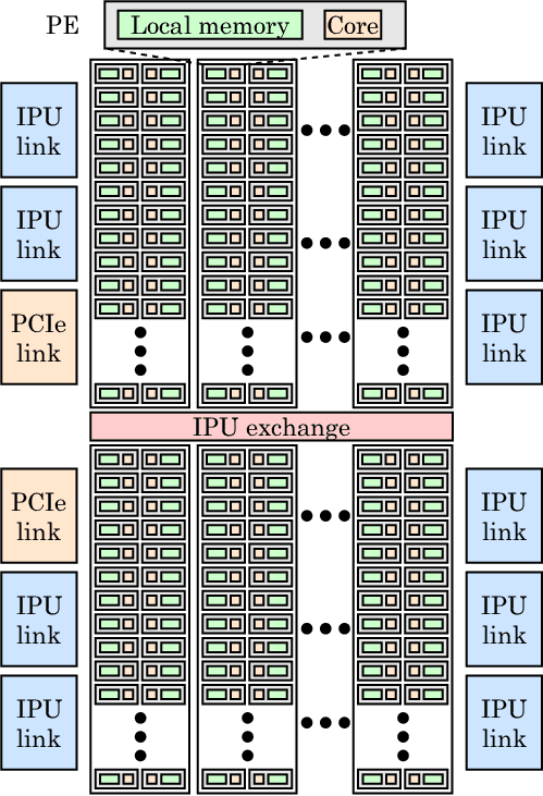

  在一块差不多像小号苏打饼一样大的IPU处理器上,除了集成有1216块被称为IPU-Core的处理单元,其与GPU和CPU最大的不同,便是大规模部署了“片上存储器”。
  简言之,便是将SRAM(静态随机存储器)分散集成在运算单元旁,抛弃了外接存储,最大程度减少数据的搬移量。而这种方法的目标,就是想通过减少负载和存储数量来突破内存带宽瓶颈,大大减少数据传输延迟,同时降低功耗。
IPU架构
  也正因为如此,在一些特定算法的训练任务中,由于所有模型都可以保存在处理器中,经过测试,IPU的速度的确可以达到GPU的20~30倍。
