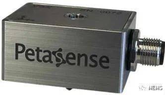

Petasense振动传感器(VSx)
到目前为止,资产监控领域一直颇具挑战性,因为测量读数往往是在不同操作条件下采集的,这样会导致漏读或无法从时间角度比较数据发展趋势。VSx为高带宽、三轴振动传感器,其操作温度范围为-40℃到85℃,频率响应为2 Hz ~ 5500 Hz。
