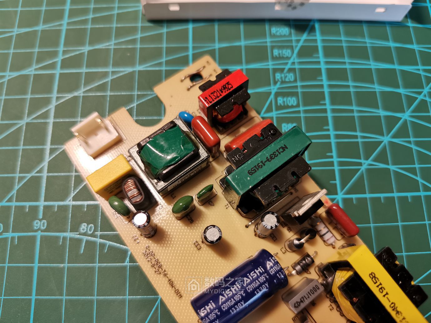

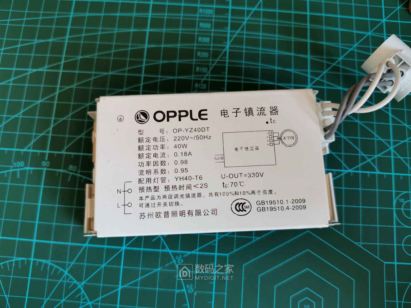

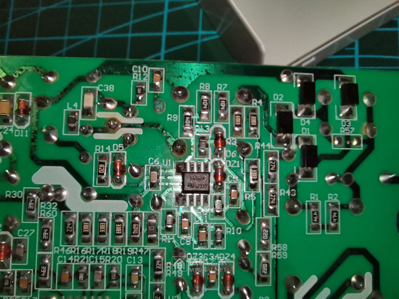

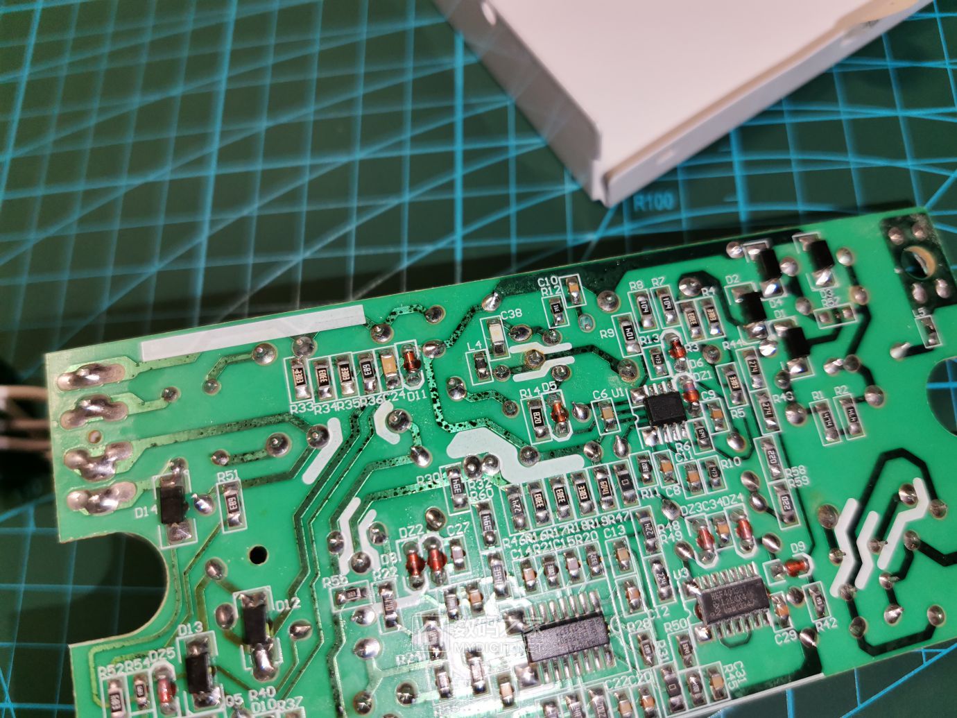

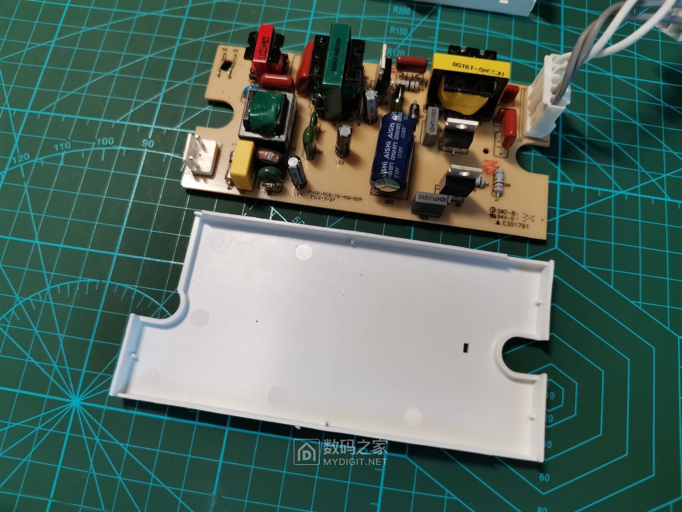

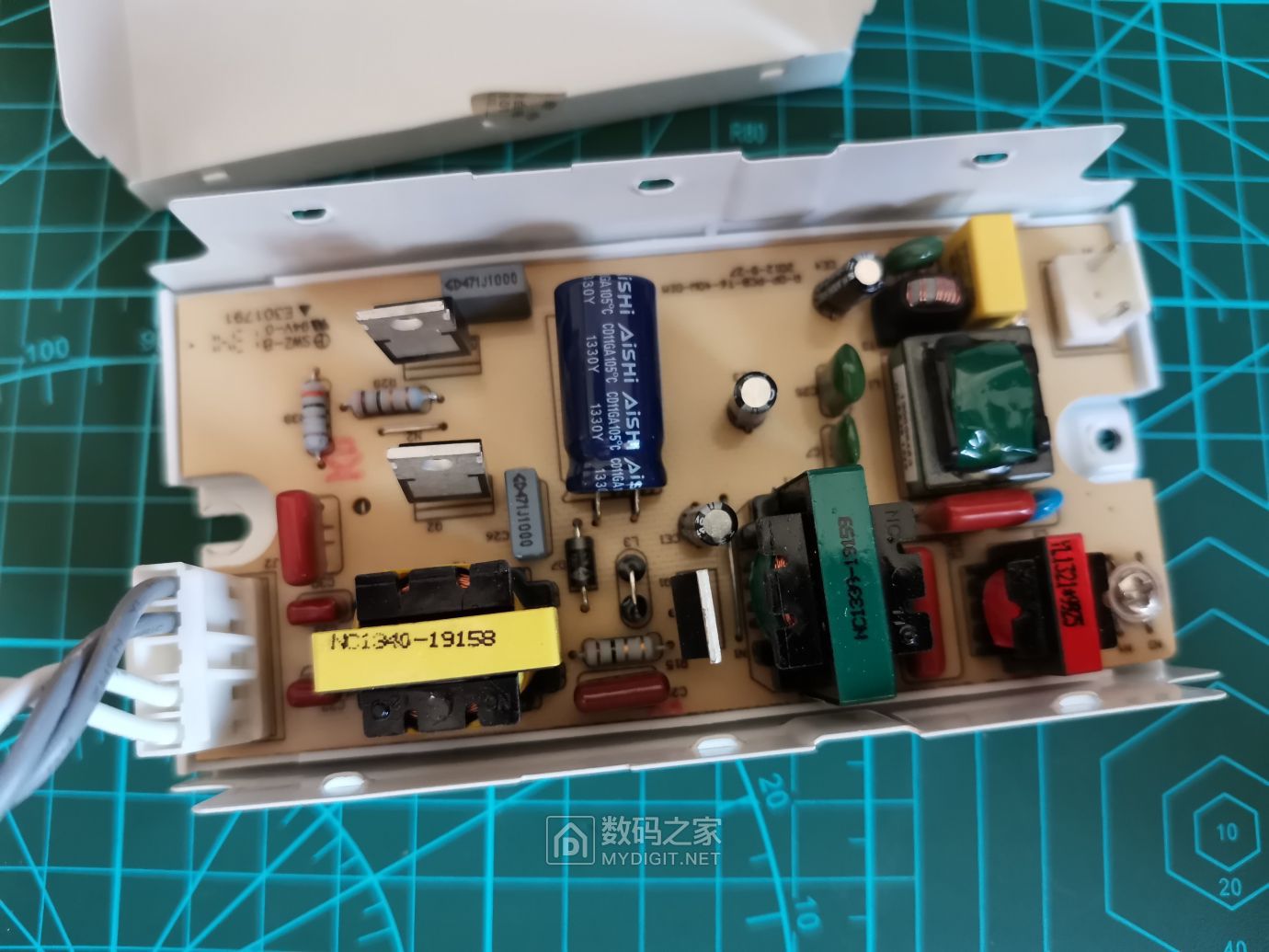

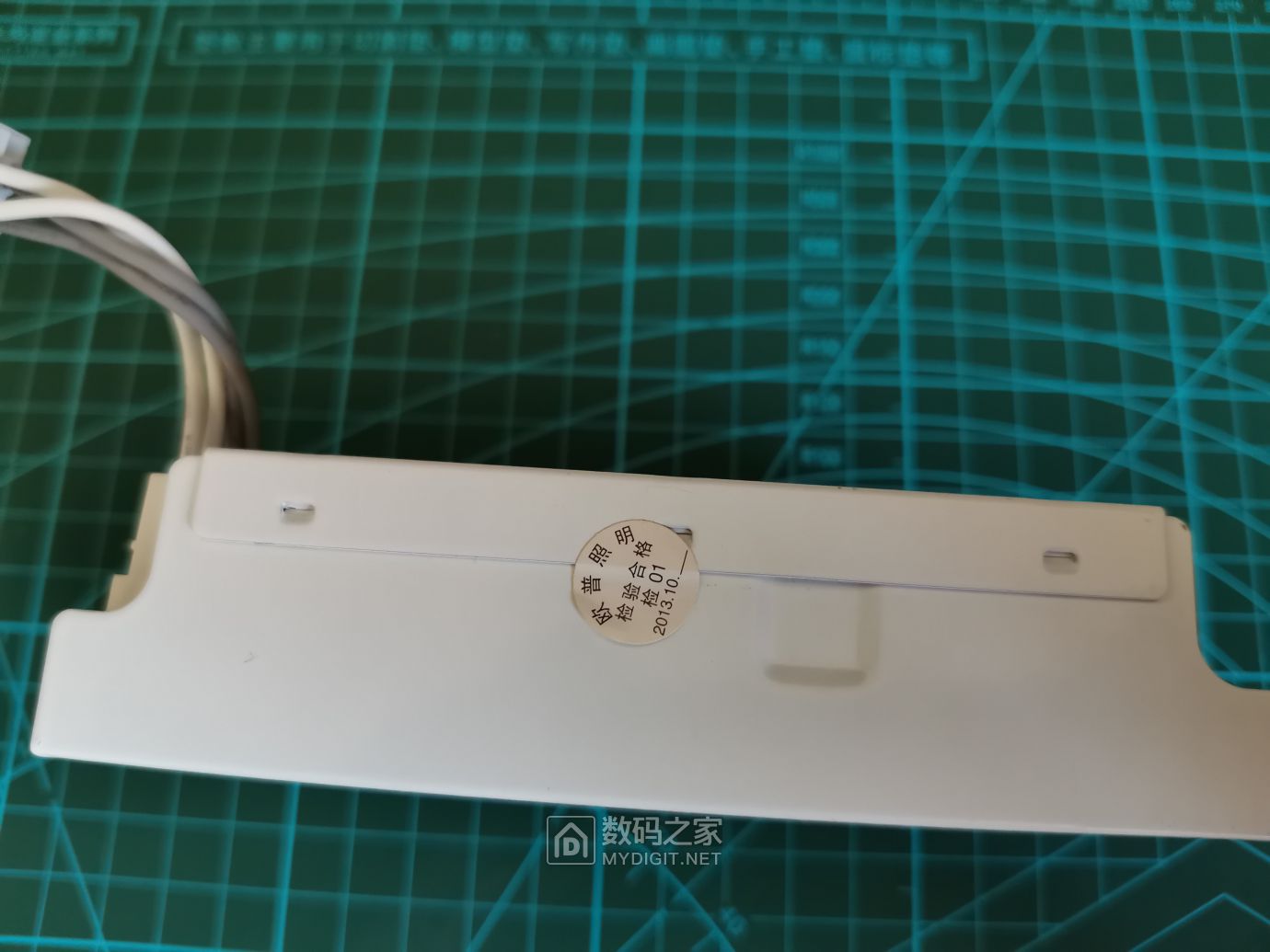

生产日期,很久了

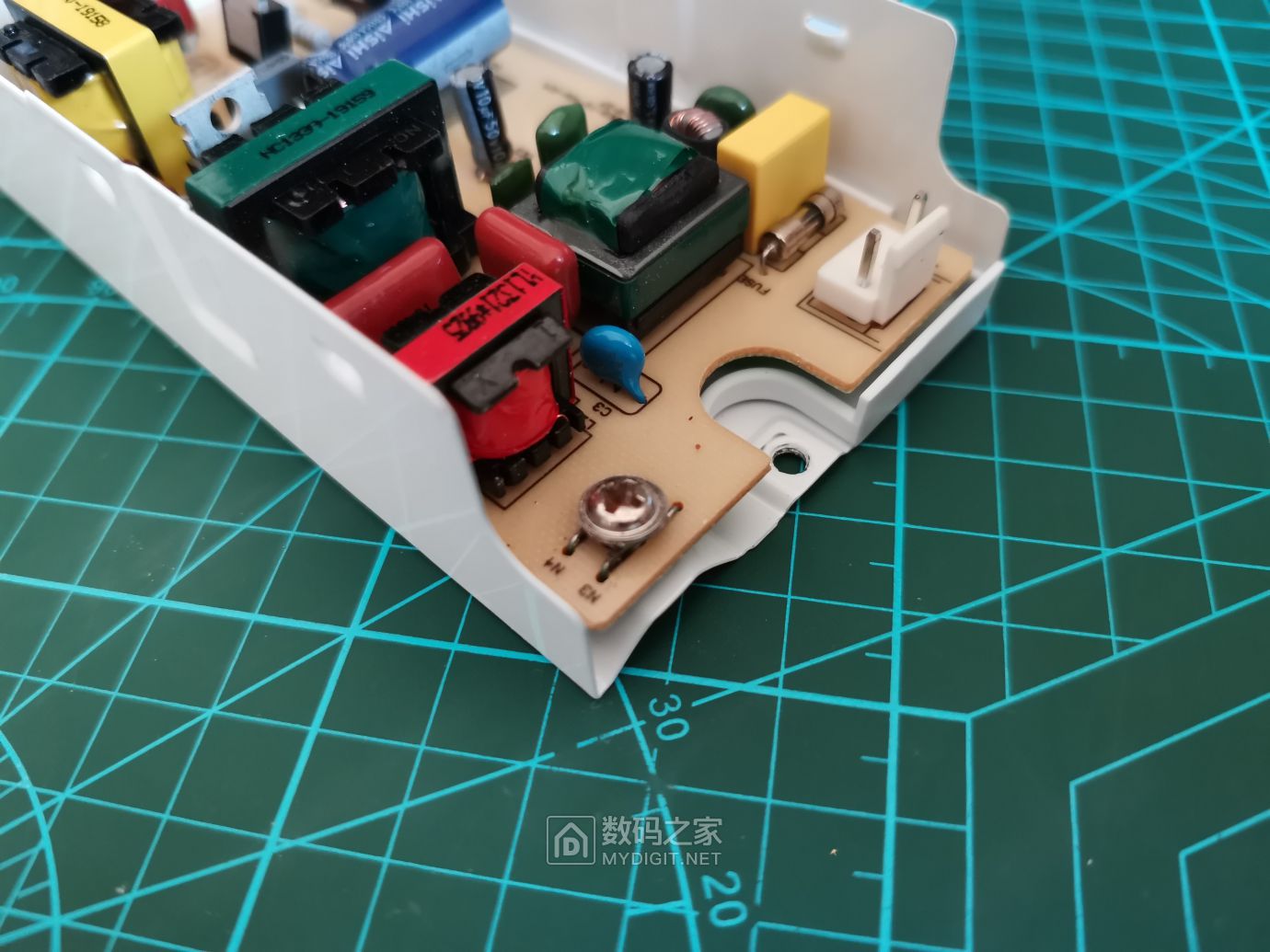

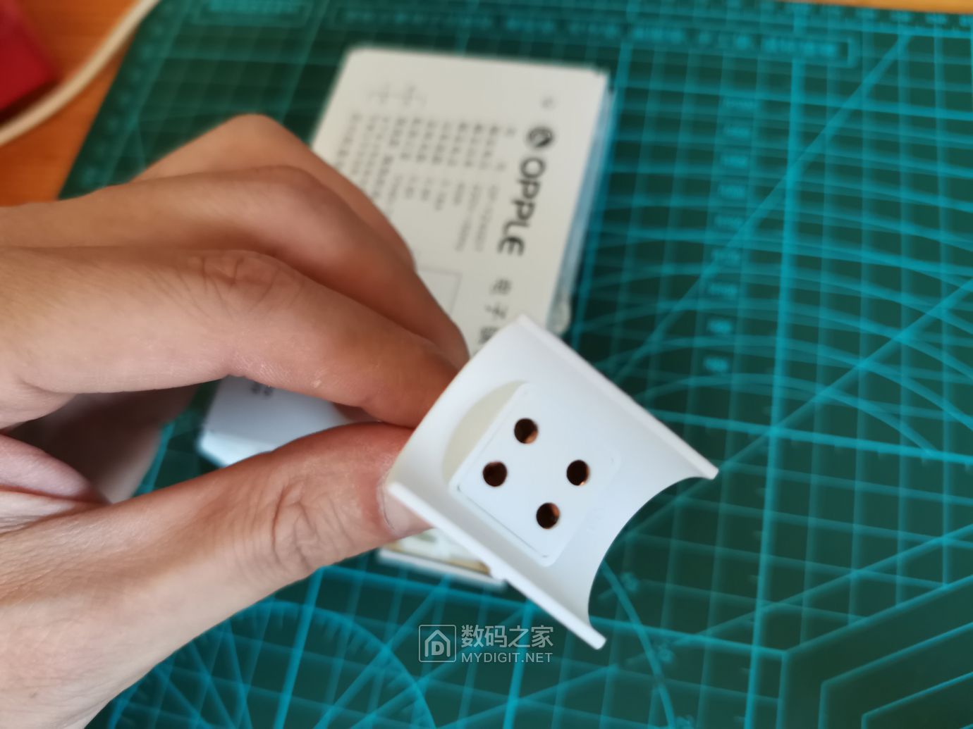

接灯管的插接件
很简单就拆开了,竟然用了这么多的零件
看起来很奇怪的接地方法

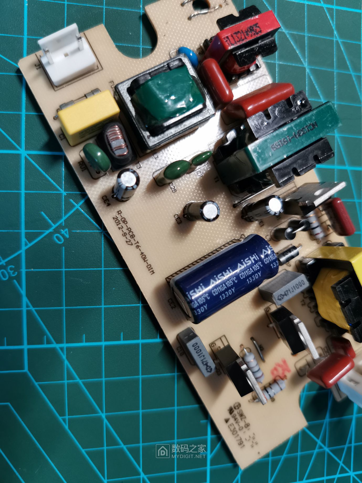

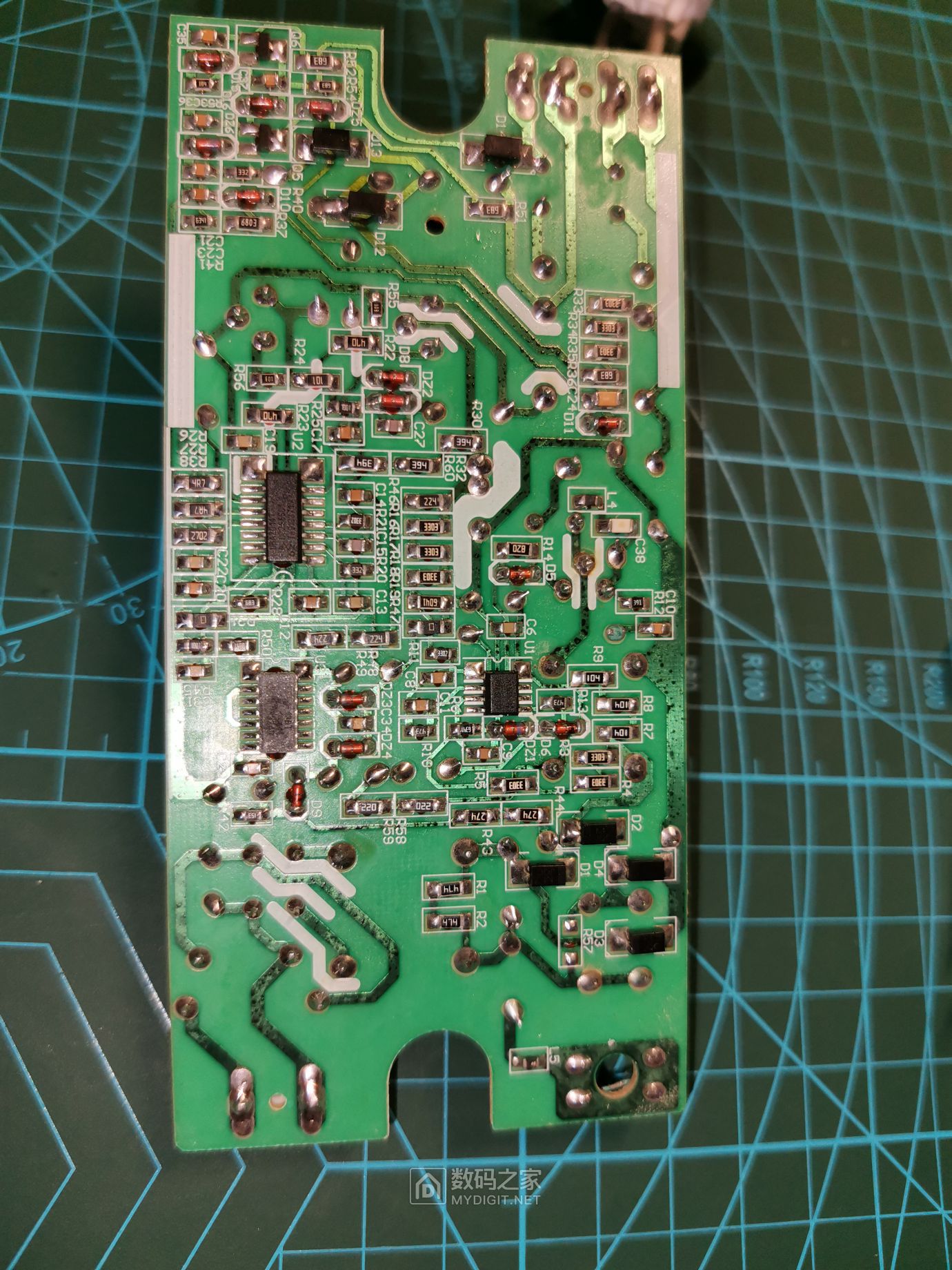

把PCB拆出来了
PCB设计时间2012年
1341,是本人手机的后四位,真巧

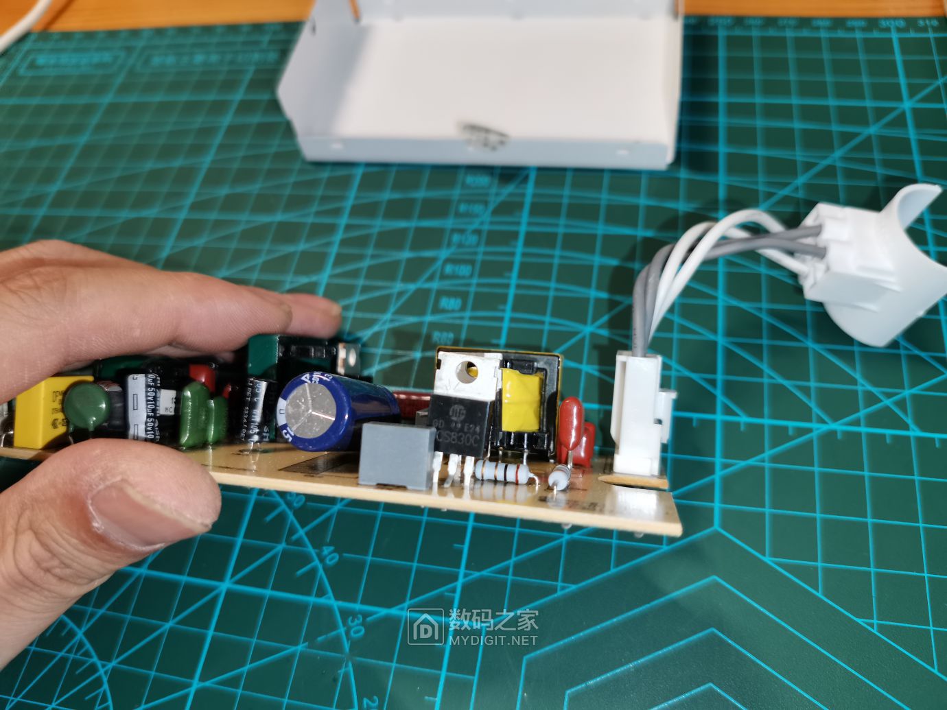

高压部分看着料很多,EMI也没有偷工减料,良心产品
Aishi滤波电容

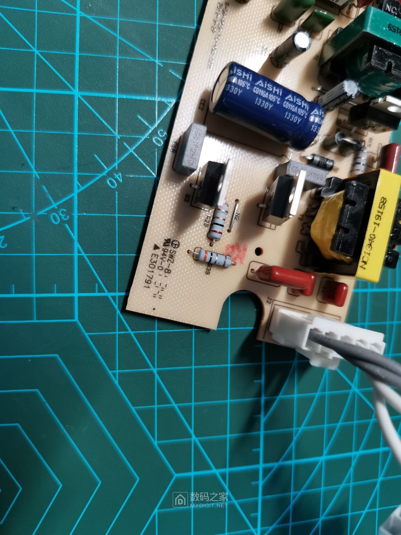

开关管

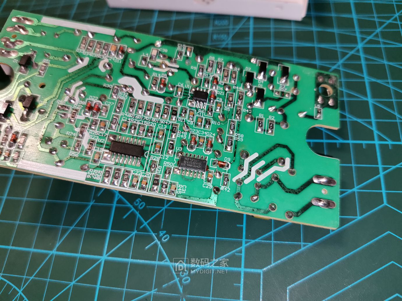

反过来一看,卧槽,竟然还有这么料
一个灯你咋做的这么复杂啊,以前拆的灯没有多少零件啊

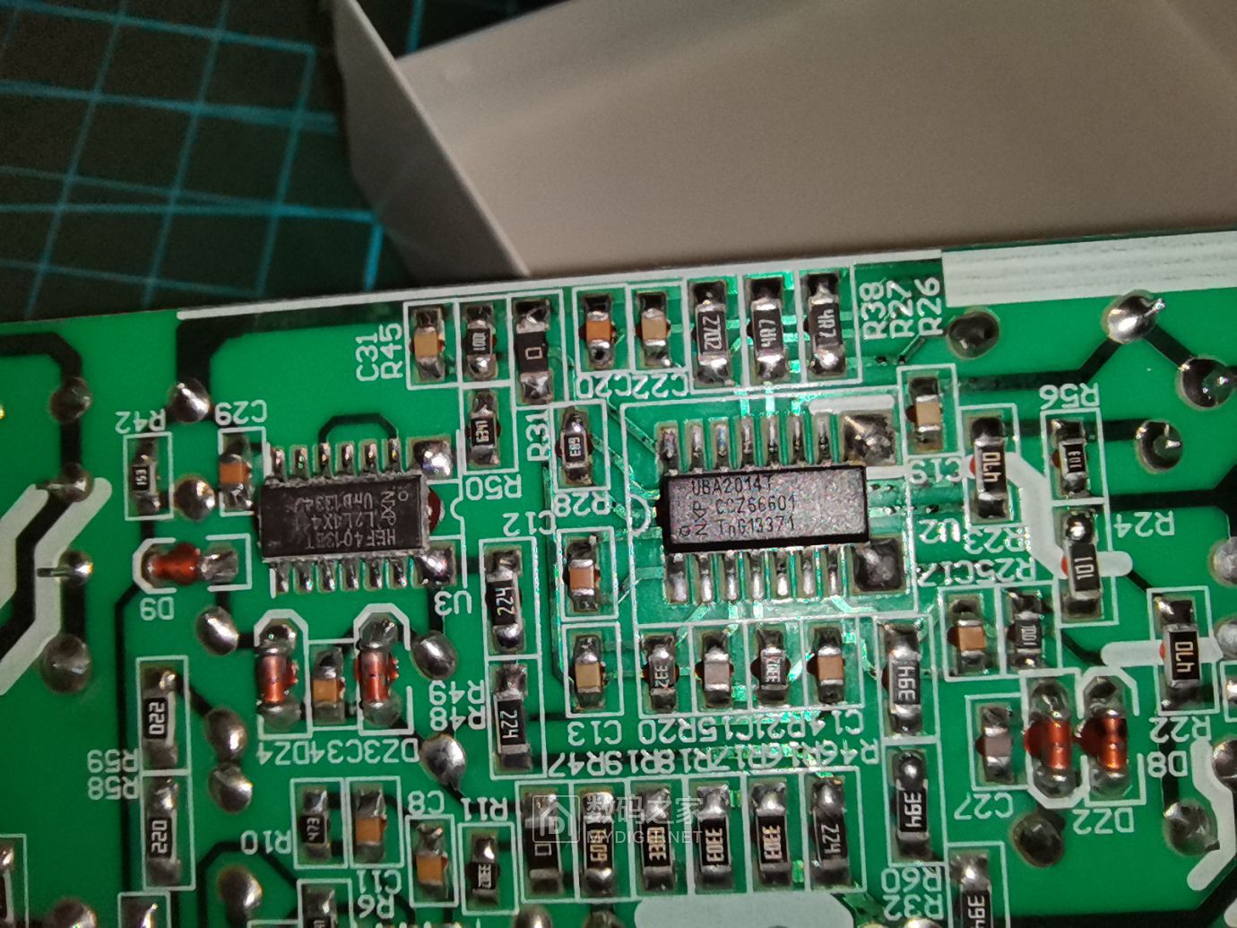

HEF4013:(来自百度文库)4013是CMOS型双D触发器集成电路,可构成RS触发器、T触发器、T’触发器(一位二进制计数器)、数据锁存器等,多个级联可构成各种计数器、移位寄存器、数据锁存器等。
UBA2014T:(来自翻译软件) 是一个用于驱动电子镇流荧光灯的单片集成电路,电源电压高达277伏(有效值)(标称值)。该电路采用650v 双极 cmos dmos (bcd)功率逻辑处理器,为两台分立式功率管提供驱动功能,除驱动功能外,还包括电平移位电路、振荡器功能、灯电压监视器、电流控制功能、定时器功能和保护。
看不大清的小IC,估计是PWM芯片吧
PCB锈迹斑斑了,原以为是这里的问题,量了半天发现也没有断的地方

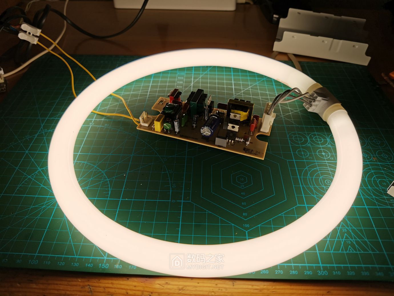

测试了下,竟然能正常点亮。
再次按装时发现是接线错误,零线接到地线孔里去了,已投入正常使用

带了主动式PFC,不错的电子镇流器
