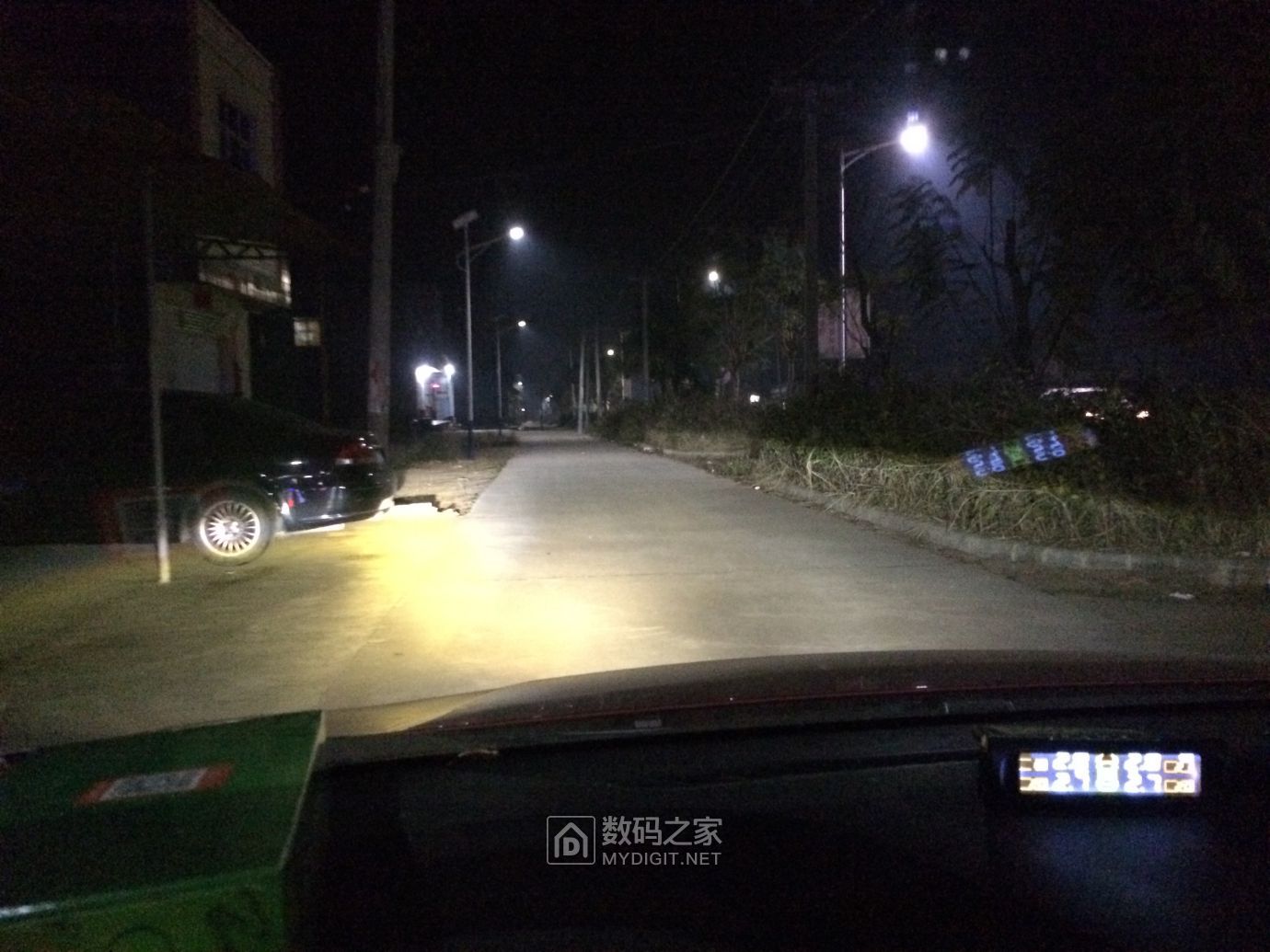

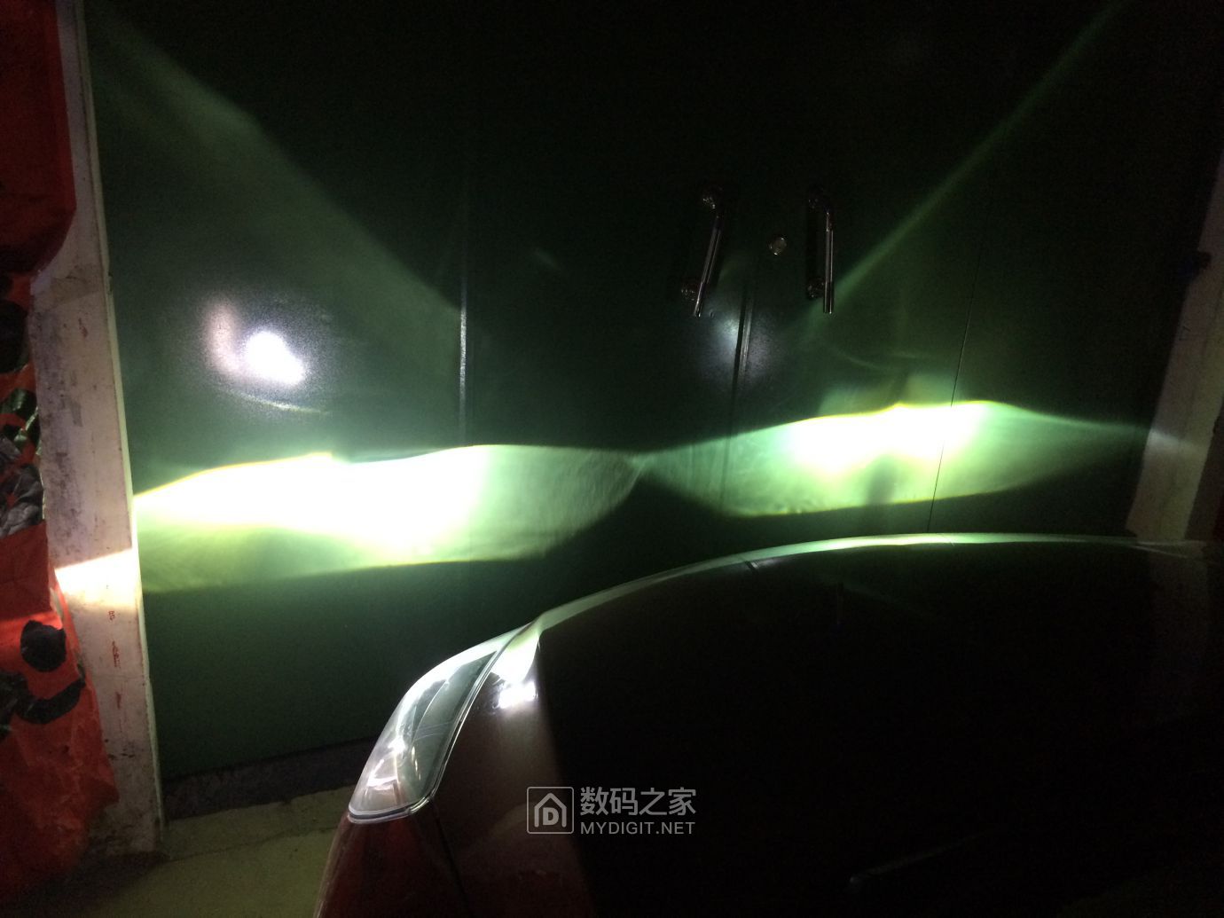

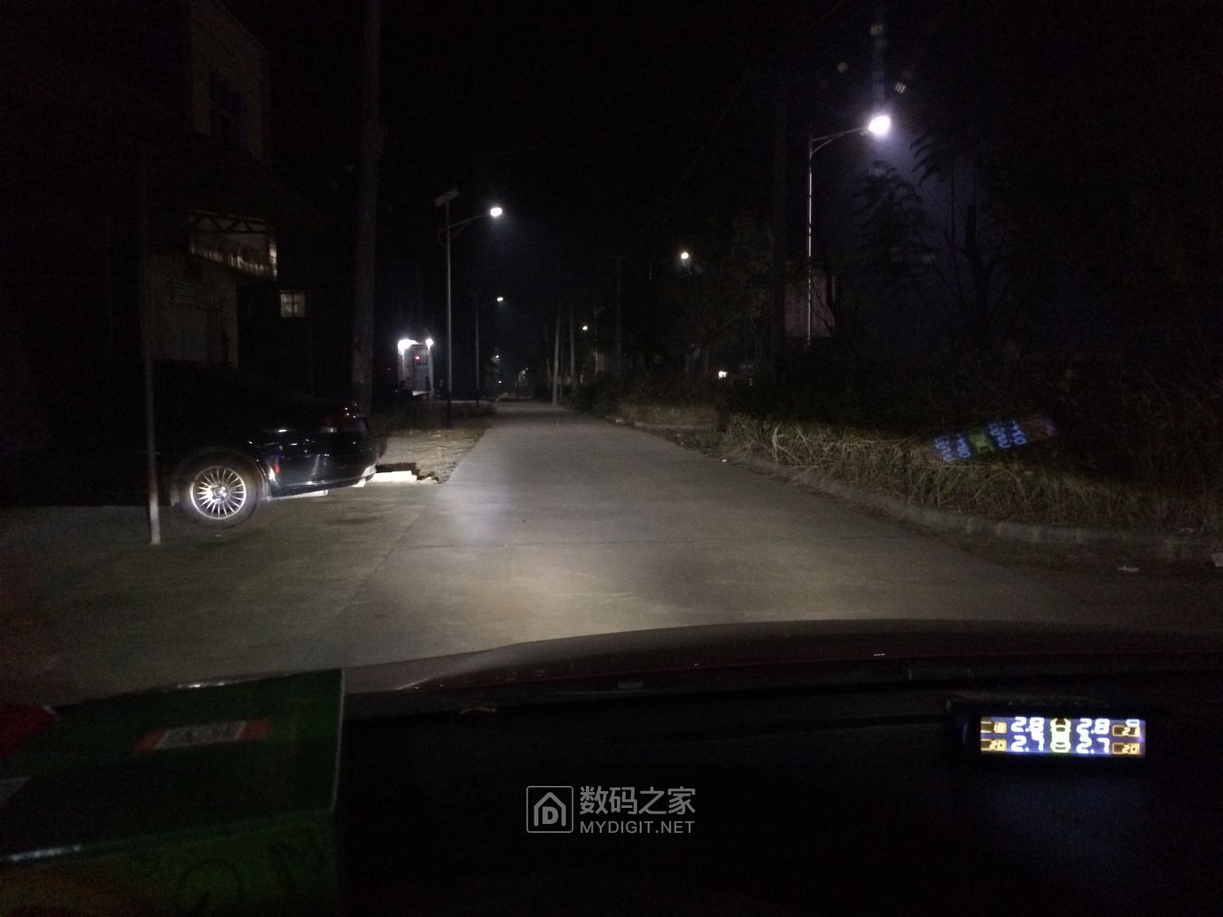

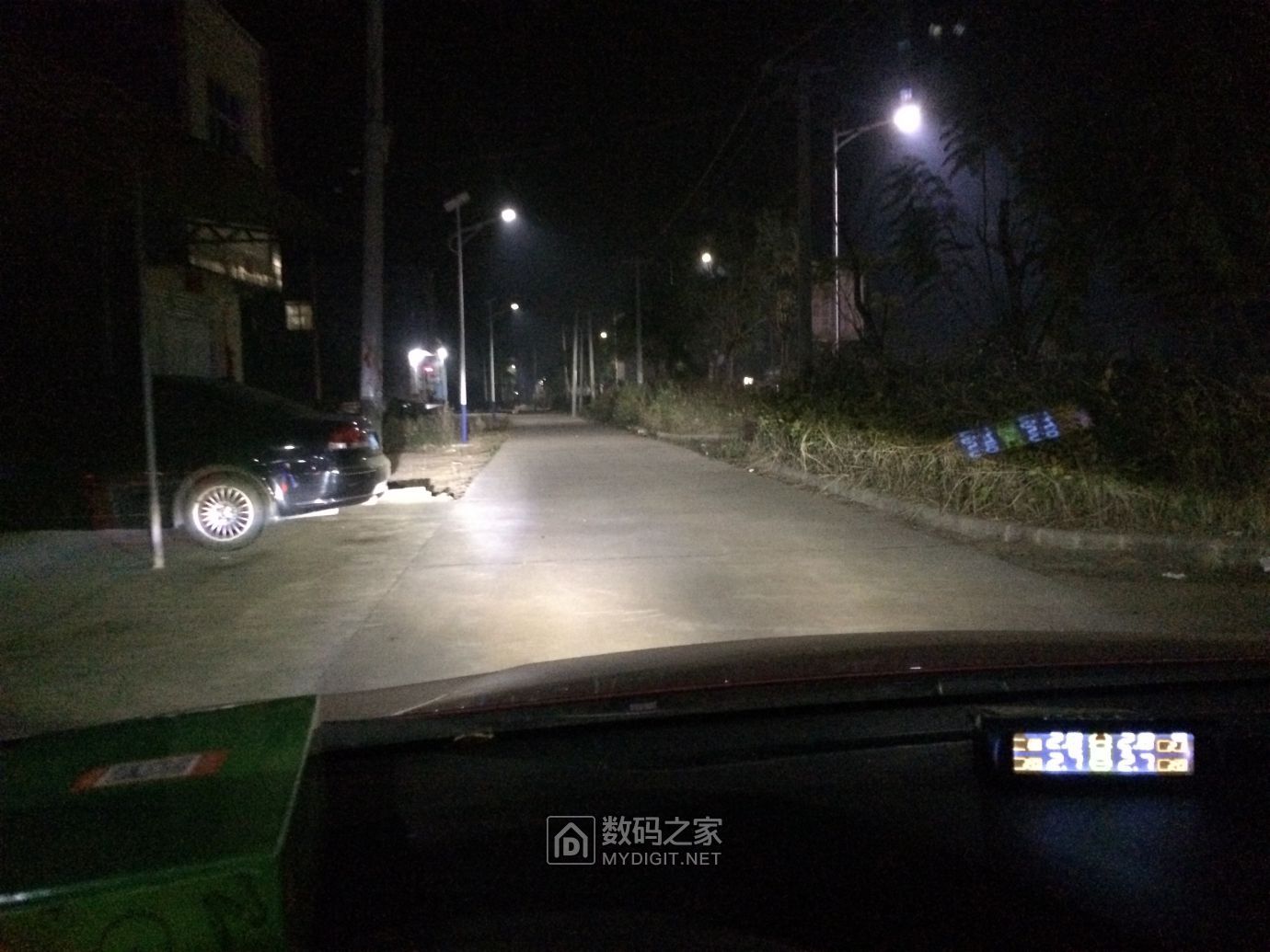

车上有一对38W的氙气大灯,前段时间买了一些旧LED大灯,氙气灯用了三年,6万公里,led是2020年的,拆机货。由于氙气灯启动有延迟于是想着把车上的氙气大灯换成LED的,而且估计也能省电。于是有了下面的操作
LED标示功率30W30WLED大灯消耗功率视频链接
38W氙气灯消耗功率视频链接
功率对比:氙气大灯冷启动瞬间电流需要10A以上。电流会慢慢降低。估计最后是稳定4A左右。消耗开关电源功率55W,电源效率估计85%.消耗功率55W*0.85=46W。LED消耗电源功率33W,33W*0.85=28W
夜晚视频对比,左边LED,右边是氙气。
夜晚对比视频
夜晚路测链接

用手机拍是不能正确表现实际铺路的效果的,实际铺路还要有色显这个问题。
LED的确是快启有优势,而且从视频看出,怎么感觉视频右边的灯好像轴线和投光都不对劲,是不是原本是卤素灯,左边改了led,右边是改了氙气造成透镜不对焦?
我自己现在使用是27w的led单灯,标称55瓦实际一般更换led灯泡的都是不超30瓦的。原来使用是雪莱特的35w氙气灯,2年就坏掉了。如果实际对比氙气灯的铺路效果和照射效果比led好,如果按照色显和投光原配的卤素灯最好,但是卤素灯的衰减和投光距离比上面两个低,如果用手机拍照对比,led的投光范围最大,氙气灯第二,第三是原配卤素灯。但是实际上肉眼看在市内晚上有路灯情况的铺路和高速无路灯的铺路,都是卤素灯的色显和路面显形更好。
