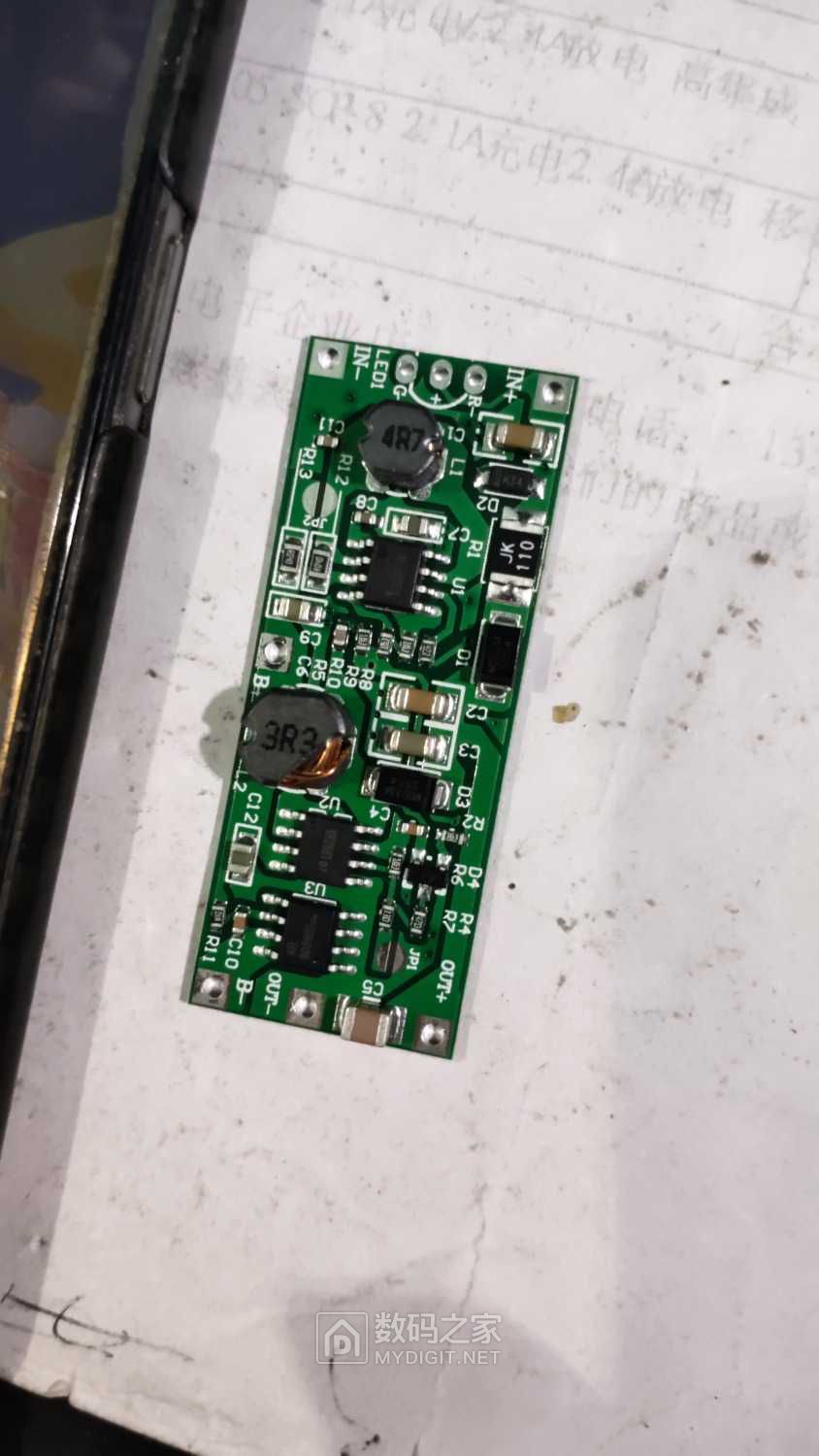

打算外挂个18650电池盒,电池拆下来充电,这样最方便
2节串联18650放电能否放放干净?不会7.5v就停了吧?
要不就只能单节18650再加上某宝一块多包邮的升压模块调到12v,但还要给电池加保护板麻烦……

升压模块大音量的时候估计电流不够会断音。

发表于 2021-2-9 11:40:12 | 显示全部楼层

发表于 2021-2-10 11:47:32 来自手机浏览器 | 显示全部楼层
19块买的方糖玩了一次!待机1.5瓦,这玩意不能关机!工作时3~4瓦,我也想过改电池,但内置没有空间,太费电改上电池也用不了多久几个小时。你需要的是这个,ups升压板,电源供电时充电和升压电路是关闭的,额外功耗0.1瓦(肖特基二极管压降费电)
发表于 2021-2-10 12:09:13 | 显示全部楼层
大号被禁言 发表于 2021-2-10 11:47
19块买的方糖玩了一次!待机1.5瓦,这玩意不能关机!工作时3~4瓦,我也想过改电池,但内置没有空间,太费电 ...
ups升压板
