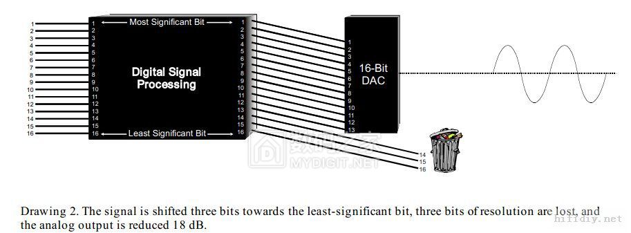

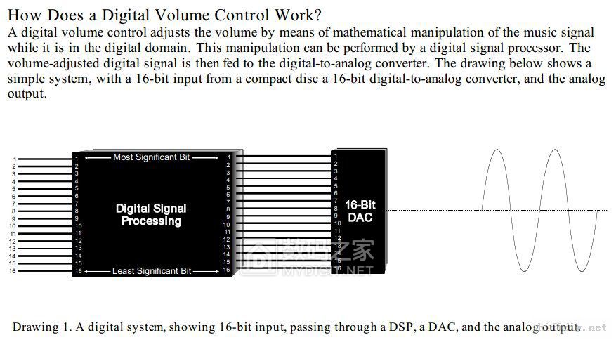

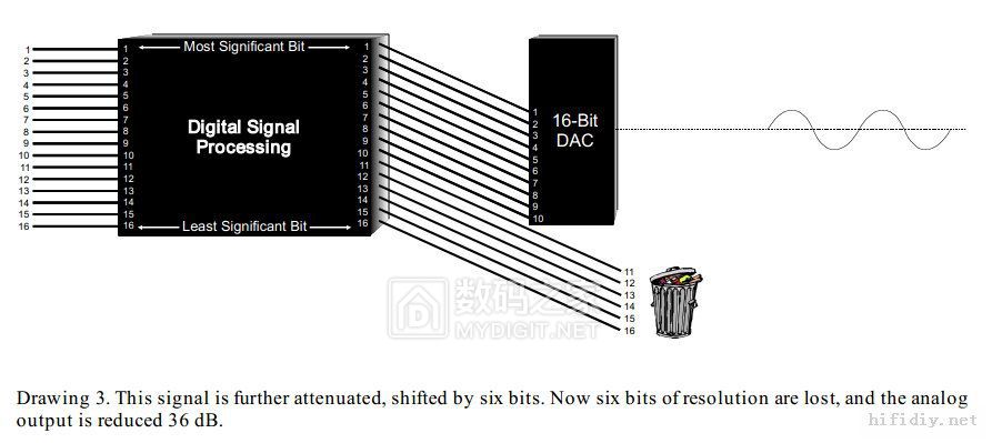

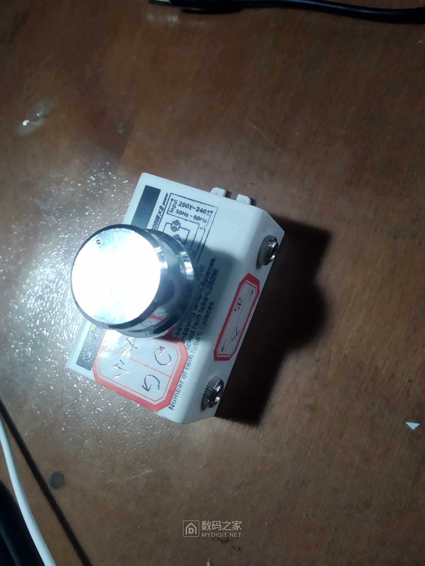

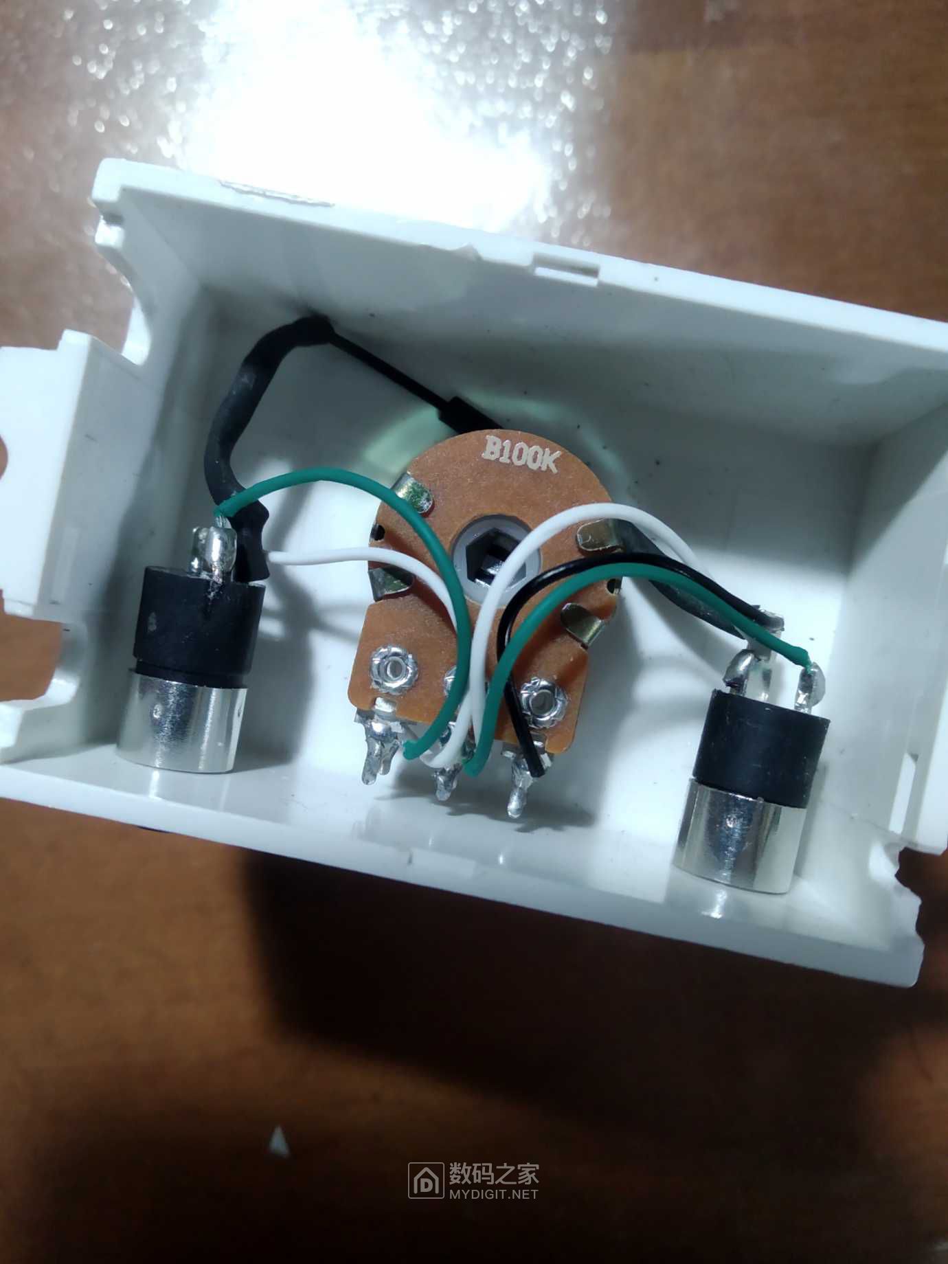

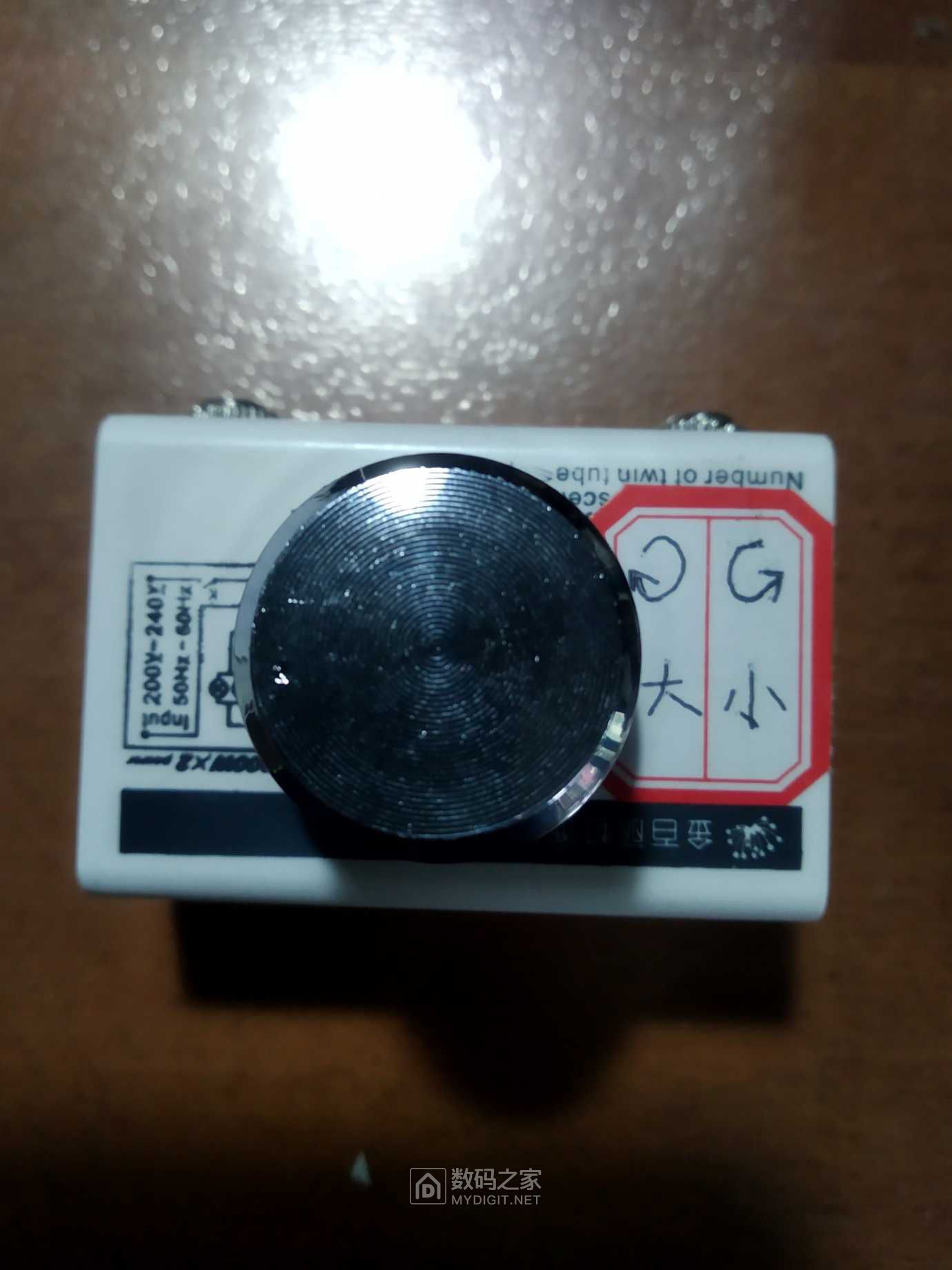

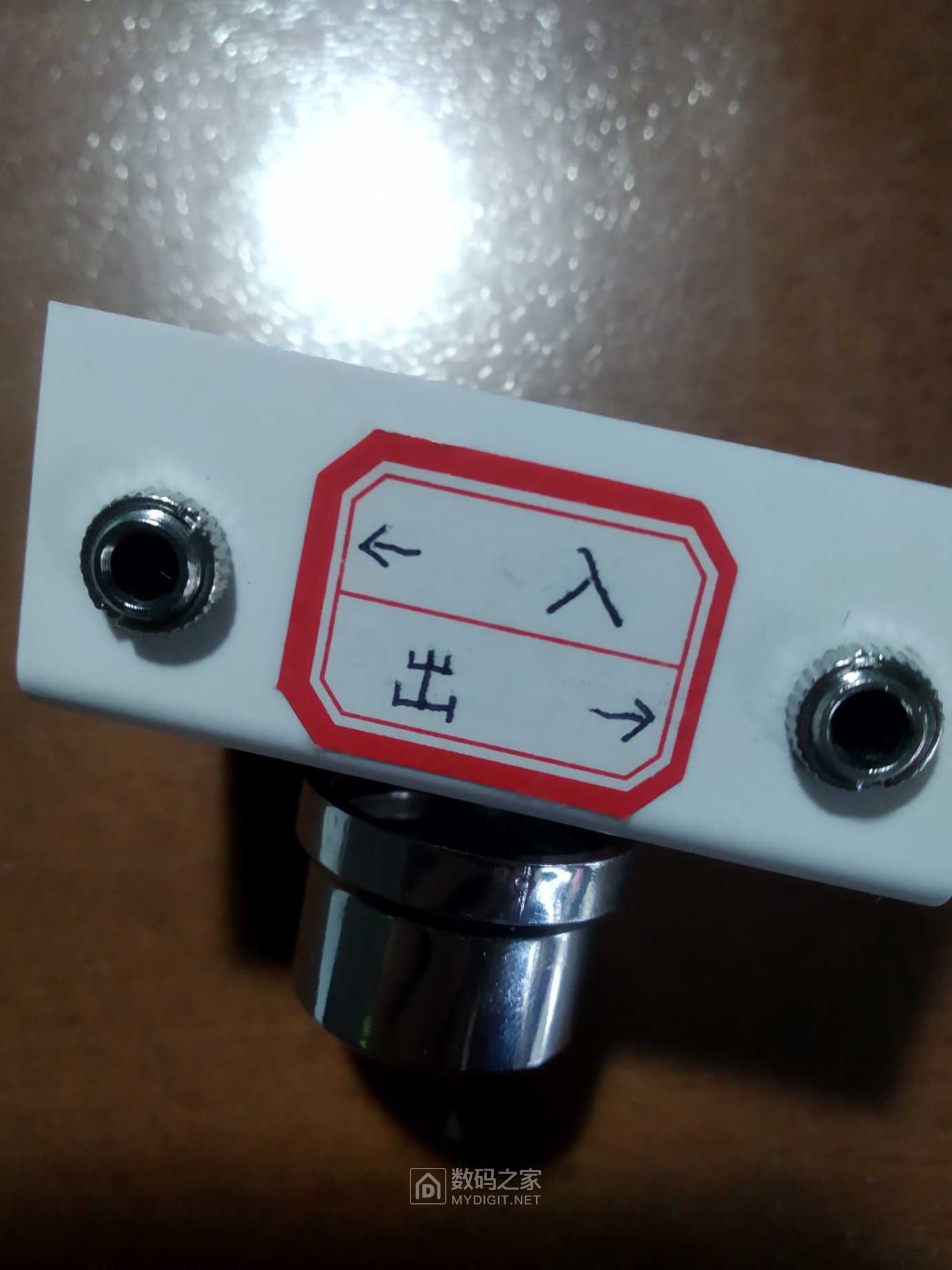

数码设备,电脑手机等,普遍采用数字音量调节。通过算法改变声音波形的幅度。但是这么一来对音质的影响很大特别是小音量的时候后。本来是16bit的dac芯片,满音量的时候动态16bit,可能调到小音量是就是2bit的动态了。所以声音的像素会下降很多。而且模拟电位器可以衰减噪声,小音量底噪下降很多。故制作模拟电位器调音量,提升音质。实听结果也证明,提升很大,细节提升很多,信噪比大幅提升。
