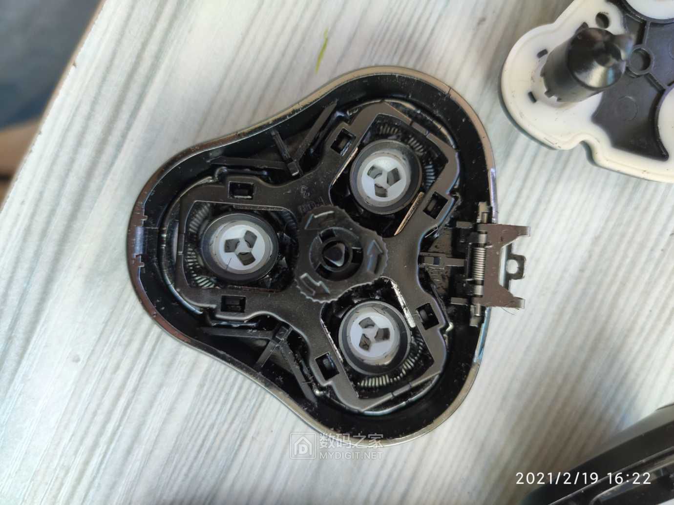

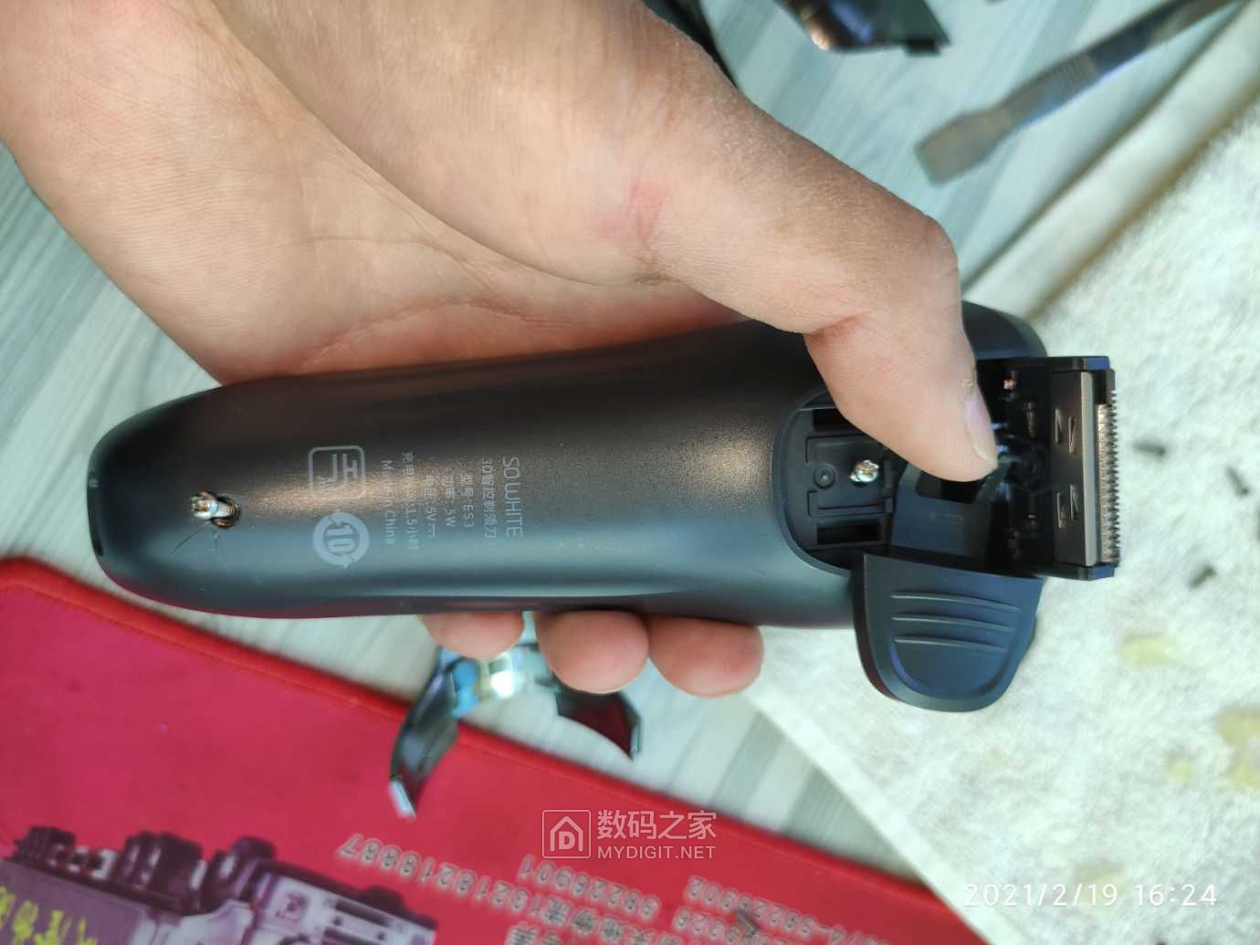

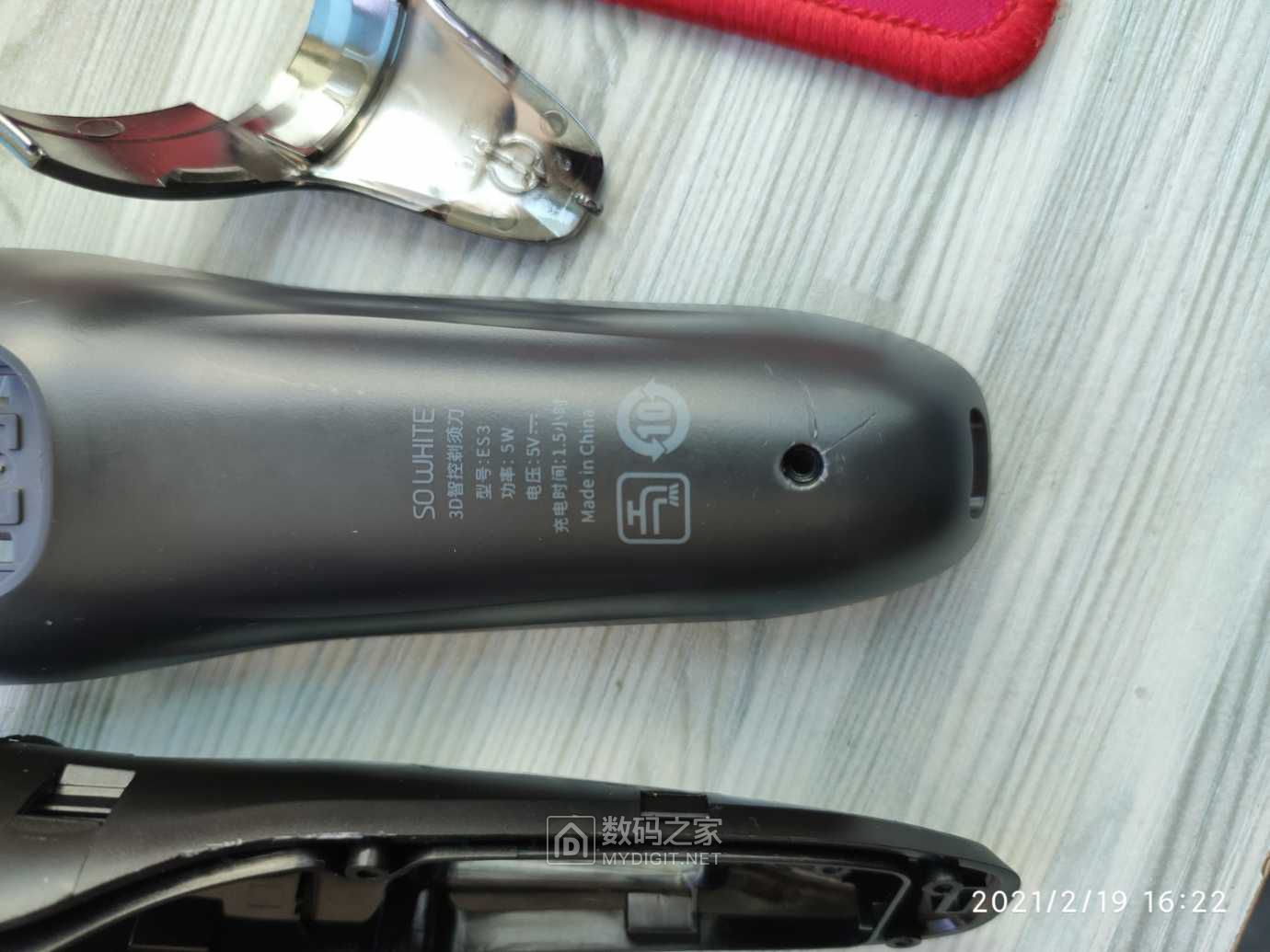

难点,在于破坏规格参数下方的螺丝孔,我用特尖的电烙铁烫好,镊子夹走。还有就是那个修剪长发的推拉开关后有个螺丝也要注意。

发表于 2021-2-20 14:06:17 | 显示全部楼层
前后盖的螺丝拧不下来咋办?

 楼主| 发表于 2021-2-23 14:50:21 来自手机浏览器 | 显示全部楼层
航天老兵 发表于 2021-2-20 14:06
前后盖的螺丝拧不下来咋办?
后盖打开就行,两颗螺丝,一个剃头刀后面,还有规格下面那个塞着的塑料孔,我图片中划伤的螺丝孔。前面的透明板都是直接可拆,前提是拧开刀头内的两颗螺丝
