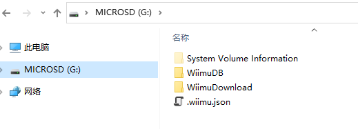

1. 内置SD卡 放入mp3, 编辑列表文件后能正常播放。当插卡音箱是可以的,就是操作麻烦。还要在外壳上开个洞 .

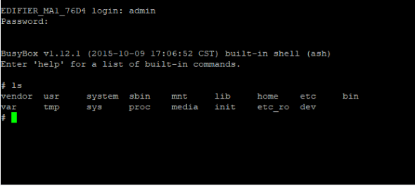

2. 启用telnet的方法找到了,可以连接。但系统好像不是openwrt,不知道咋玩

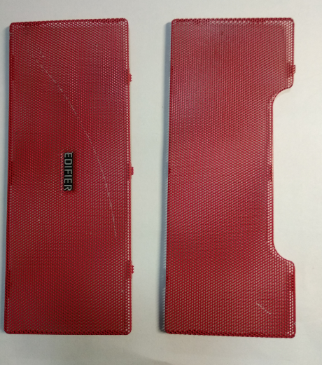

撬开面罩,卸掉螺丝,掰开上盖
面罩卡扣如图所示

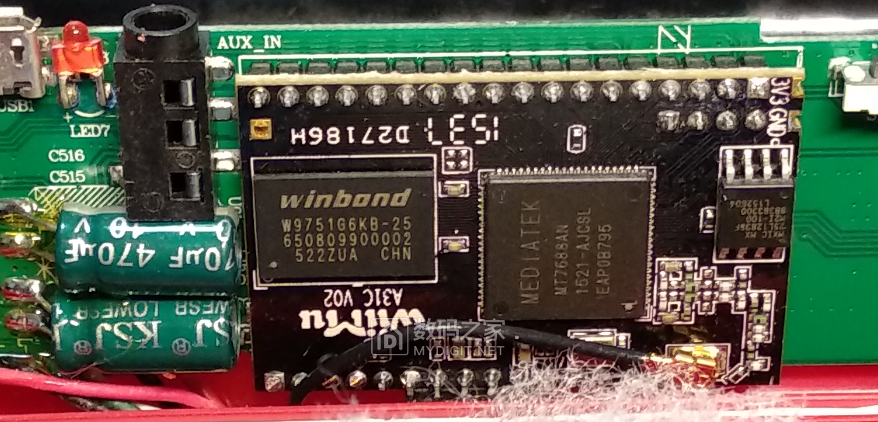

MT7688AN 无线模块

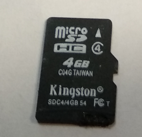

4GB Kingston SD卡
SD 卡内容, 里面保存的是缓存音乐文件,在没有网络时能播放

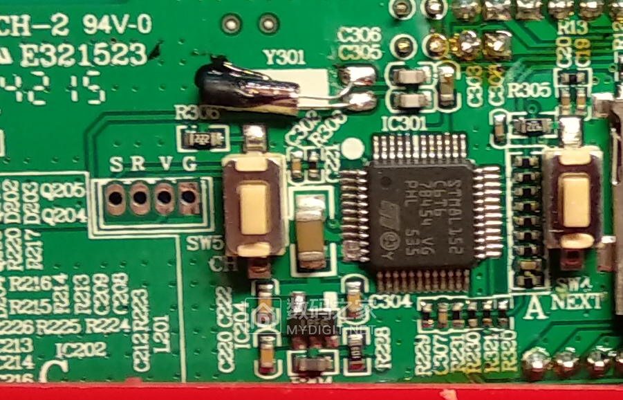

STM8L152     旁边的 S R G V 孔 是ttl 接口?
AIC 3254  , 应该是算声卡
电源、功放

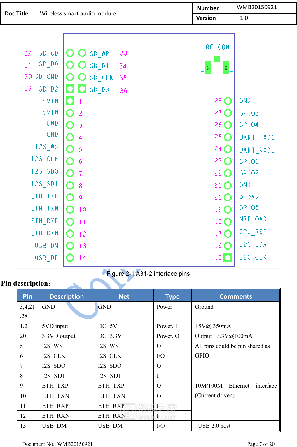

 楼主| 发表于 2021-2-24 11:05:58 | 显示全部楼层
wifi 模块的文档找到了。大家帮忙看看有啥办法救一下,能用来播放流媒体即可

发表于 2021-2-24 15:39:21 来自手机浏览器 | 显示全部楼层
用的是路由器的无线芯片,刷一个同款芯片,其他型号音箱的固件,不知道能不能用,考虑到外围元件设计,估计是不能用的,但是可以试试

1内存卡拿出来可以可以随便存歌。把WIWF关了,就是一个插卡音箱。 2连上网,酷狗,喜马拉雅,连外部音箱还能听书听歌天收音机的,比蓝牙远多了。3就是手机DLNA不知道怎么传送给音箱。求怎么用。
发表于 2021-2-27 18:28:55 | 显示全部楼层
拆下那块子板,换上蓝牙接收板。DAC在下面,子板i2s输出,买蓝牙板注意,不要买直接音频输出的板,一般写 开发板的都有i2s。
串口的标识不标准,S=send R=Receive,不是常见的TX RX:dizzy:。
要不就刷个固件,做成局域网DLAN推送,这方案也有其他厂用。
