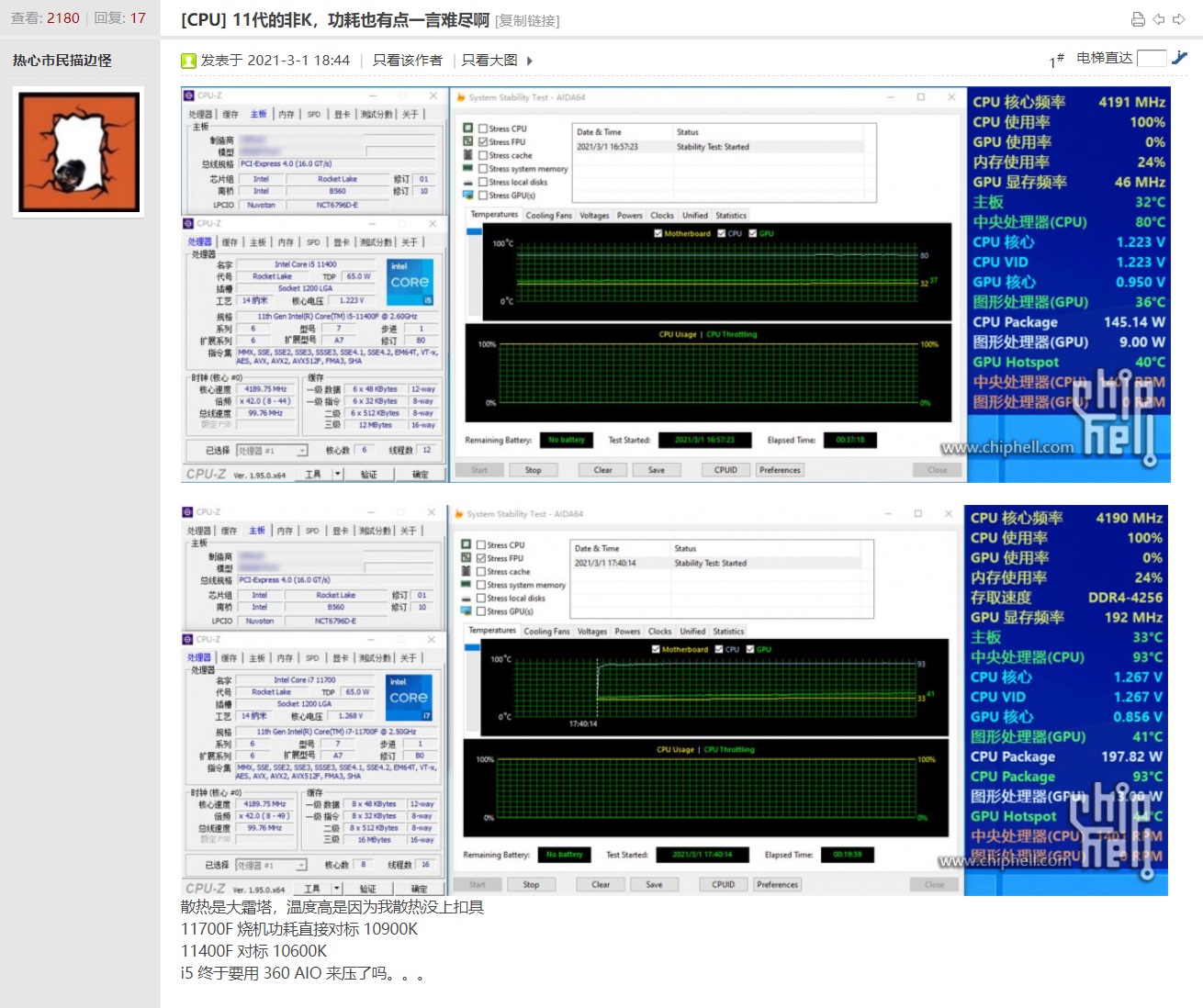

英特尔 11 代酷睿 Rocket Lake-S 桌面处理器即将发售,此前已经有经销商提前拿到了量产版处理器样品,包装盒也被曝光。Chiphell 论坛今日曝光了 i5-11400、i7-11700 两款不带 K 处理器的测试截图,展现了两颗 CPU 进行 AIDA64 FPU 烤机时的满载频率、功率等信息。
从截图中可以看出,测试使用 B560 主板进行,这名玩家使用九州风神大霜塔散热器,但并没有固定扣具,因此温度较高。
  i5-11400 处理器为 6 核 12 线程设计,具有 12MB 三级缓存,支持 AVX2、AVX512F 指令集。烤机稳定了 37 分钟,CPU 温度稳定在 80℃,主频 4191MHz,此时核心电压 1.223V,CPU 功率达 145.14W。
  i7-11700 为 8 核 16 线程设计,三级缓存共 16MB。这款 CPU 烤机持续了 19 分钟,主频稳定在 4190MHz,核心电压 1.267V,TDP 197.82W。此时 CPU 温度达到了 93℃,散热能力已经到达了极限。
  IT之家获悉,i5-11400 处理器此前在 GeekBench 亮相,其默认主频 2.6GHz,睿频频率 4.4GHz。作为对比,上一代 i5-10400 处理器同样为 6 核 12 线程,睿频为 4.3GHz。从这名玩家的测试结果看,11 代处理器的功耗并没有令人满意,消费者需要使用散热能力比较强的散热器进行压制。
