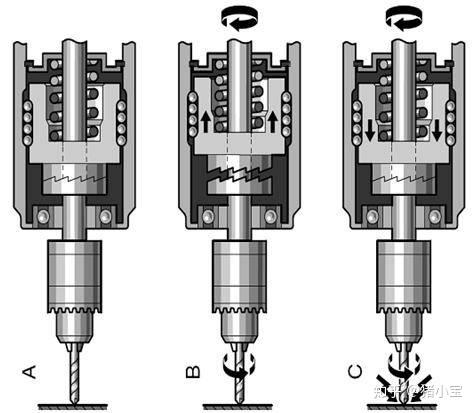

注意了啊!本帖讨论的不是电锤 别搞错了  冲击钻不是电锤
220V插电的这种冲击钻,冲击是怎么产生的 很容易理解
但是锂电钻,是怎么产生冲击的,我看了很多个拆机贴 都没看明白
有大神能找个原理图或者视频啥的看看 找个拆机图讲解一下也行
下面是牧田冲击钻的拆机视频和截图
https://www.ixigua.com/6802143091407979020?logTag=kYtDe_hHX3yYKLK18dUxQ
锂电钻,带冲击钻档位
发表于 2021-3-5 16:15:30 | 显示全部楼层
类似于 拖个东西下楼梯 的原理产生的冲击。。。

发表于 2021-3-5 16:19:31 | 显示全部楼层
这个比喻很贴切,就是中间两个带阶梯的圆盘相互作用。

发表于 2021-3-5 16:47:43 | 显示全部楼层
类似按动圆珠笔的机构,频率很快就产生高频冲击

发表于 2021-3-6 10:59:53 | 显示全部楼层
a451799980 发表于 2021-3-5 16:45
谢谢分享,脑子不够,看不懂...
就是两个斜齿的齿轮利用斜面升高,再落回,高速重复这个动作产生的轴向的运动而已。冲击钻不顶到墙上,是感觉不到轴向冲击震动的。我的博世冲击手电钻 就是这样的。

发表于 2021-3-7 01:01:22 | 显示全部楼层
来个冲击钻原理动图,看能否正常播放(反正新站头像的动图动不起来):

 楼主| 发表于 2021-3-7 10:41:21 | 显示全部楼层
看见了 谢谢 !!!!非常好的图片
