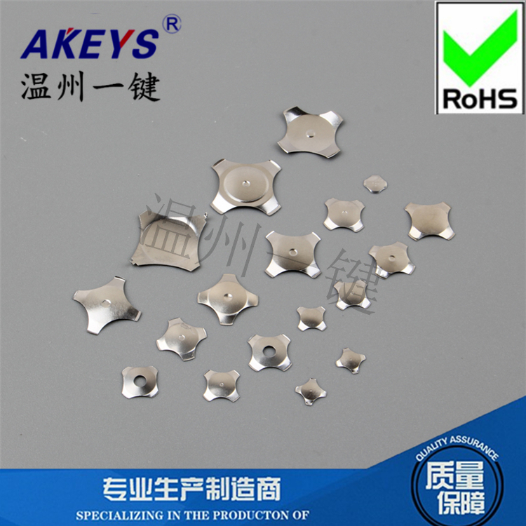

先在电路板上贴一层高温胶带,然后用刀挖孔,再放锅仔片,再贴一层高温胶带。
重点,锅仔片要选择带不带凸点的,挖孔要大一点,比锅仔片小一点就好。最好先弄一个做测试。锅仔片下面最好涂一点凡士林,时间久了可以避免氧化。
