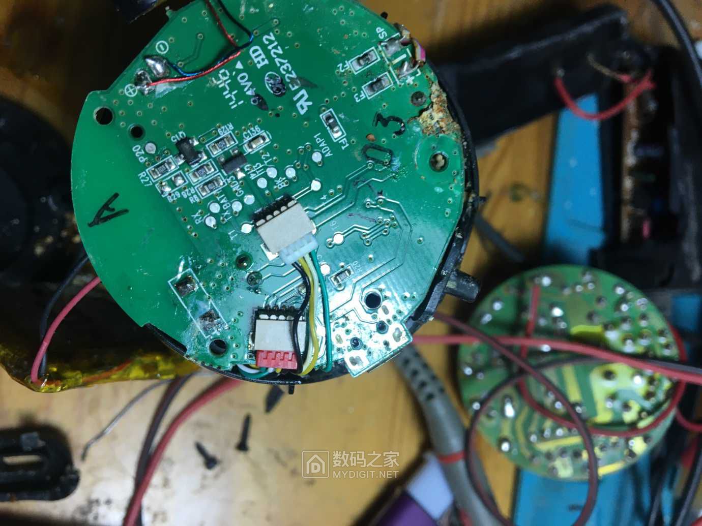

这是喇叭,先把外面的硅胶套扒下来,发现有水还有一股很特殊又很熟悉的味道,回味半天也想不起来是什么味道,
这是后壳,内胆是塑料壳没拍。
主板有腐蚀
很严重!心有点凉!
电池漏液了!终于想起来这味道了!
后壳里也有结晶
免提开关!
小电容腿断了!
清洗之后看看芯片叫不上名字!
加电灯亮了!惊喜一下!尝试连接蓝牙,小灯忽明忽暗,没有规律。感觉是接触不实,拆开小开关看看
万能40油清洗后看到这个了吗?被腐蚀了一半下去!没治!能凑活用!清理触点装回去!开机正常了!乐!乐!乐!
这小东西听着比我那几个n年前15元三个包邮的杂牌好听!电池在路上了,装好再给大家看看!完!
