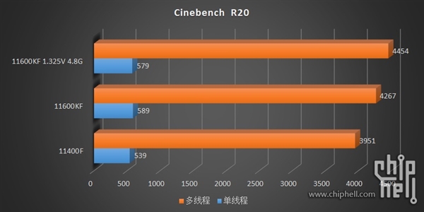

  直接看测试吧,都是基准跑分,没有游戏,另外还有功耗、温度对比。
  散热器使用的是超频三凌镜GI-CX360一体式水冷。

  总体而言,i5-11600KF、i5-11400F对比前代型号频率变化不大,但是凭借全新的Cypress Cove CPU架构,整体性能还是得到了明显的提升。
  但因为还是14nm工艺,代价就是功耗、温度明显增加,这里用的是360一体水冷镇压,但是对于购买i5的用户来说,水冷就失去了意义。
  超频方面,i5-11600KF的极限基本就是4.8GHz,继续加压到1.4V才能稳定超到4.9GHz,但此时发热已经失去控制。虽然不排除个体差异,但这一代的发热确实不容小觑。
  当然,这里测试的是QS样品,理论上BIOS、微代码都还有继续优化的空间,但和零售版差异不会太大了。
