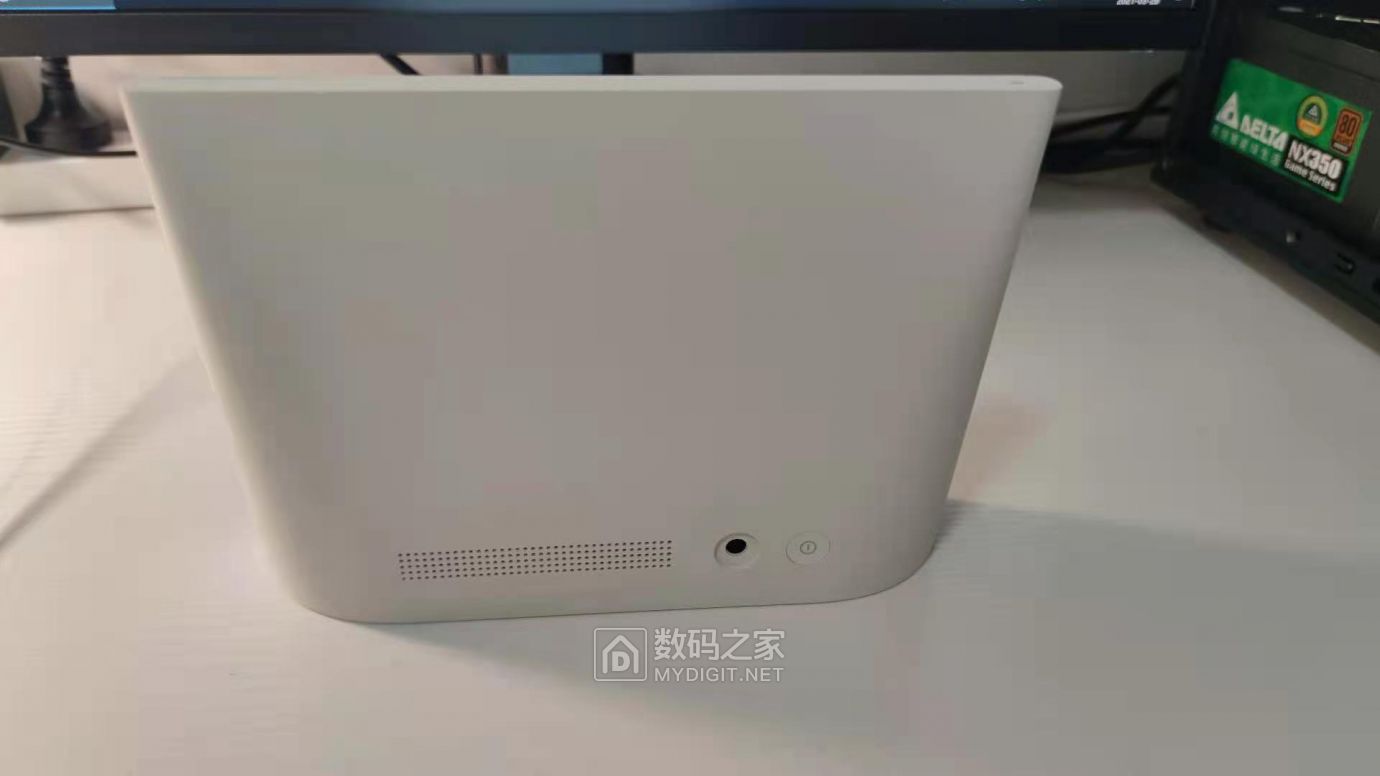

从左至右,扬声器,电源接口(5V2A),电源键

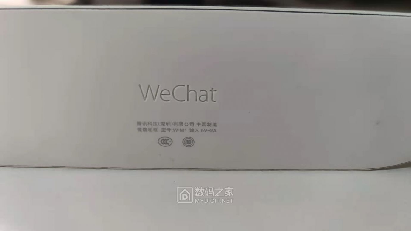

底部铭牌,型号W-M1

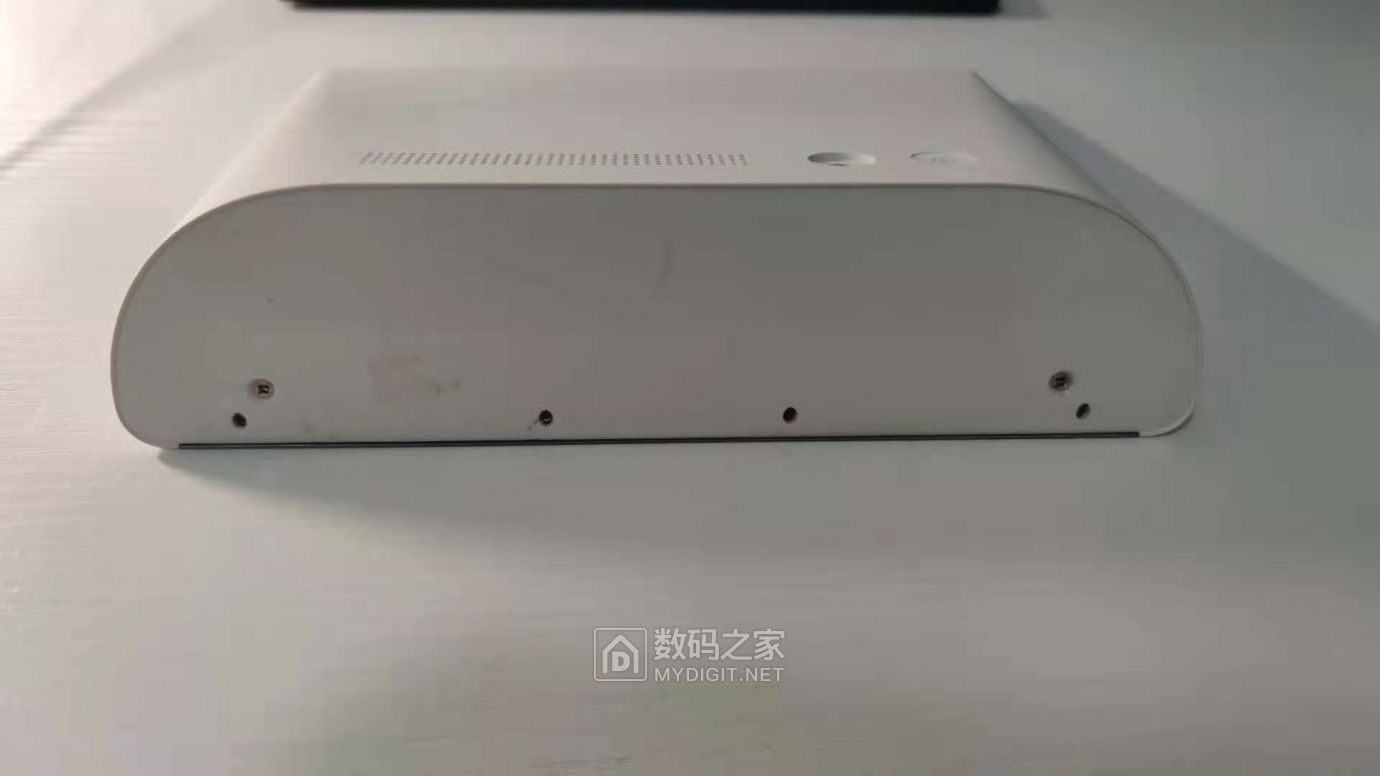

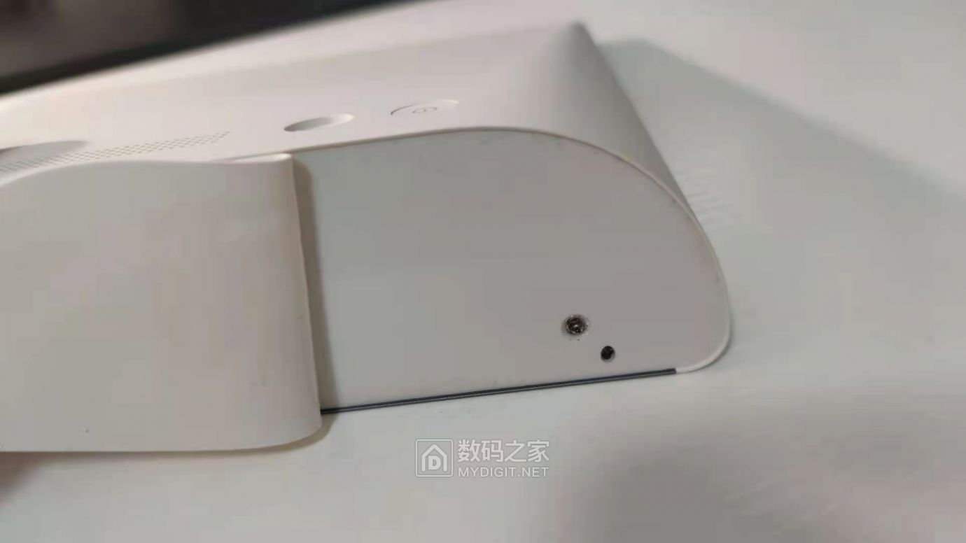

左右两边各一颗螺丝,下面四个黑点是卡扣的接口,卡片一撬就轻松打开了

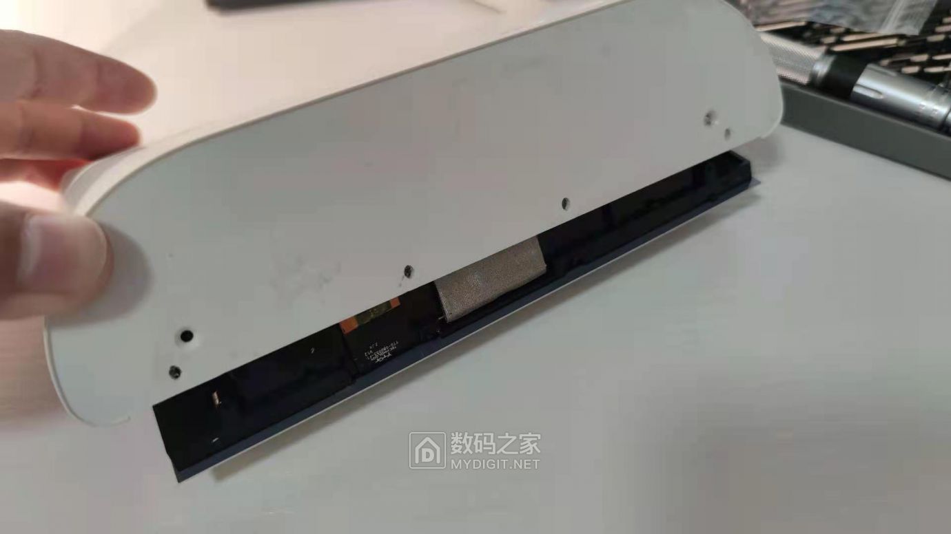

小心拆开卡扣就能看到屏幕的排线了,这时候沿着屏幕两侧接着撬就可以了

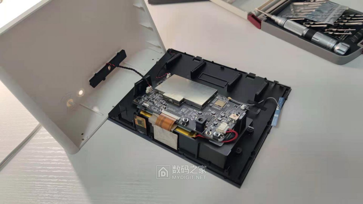

后盖连着一个扬声器

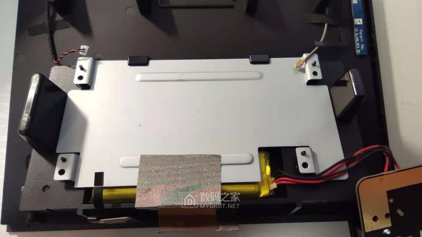

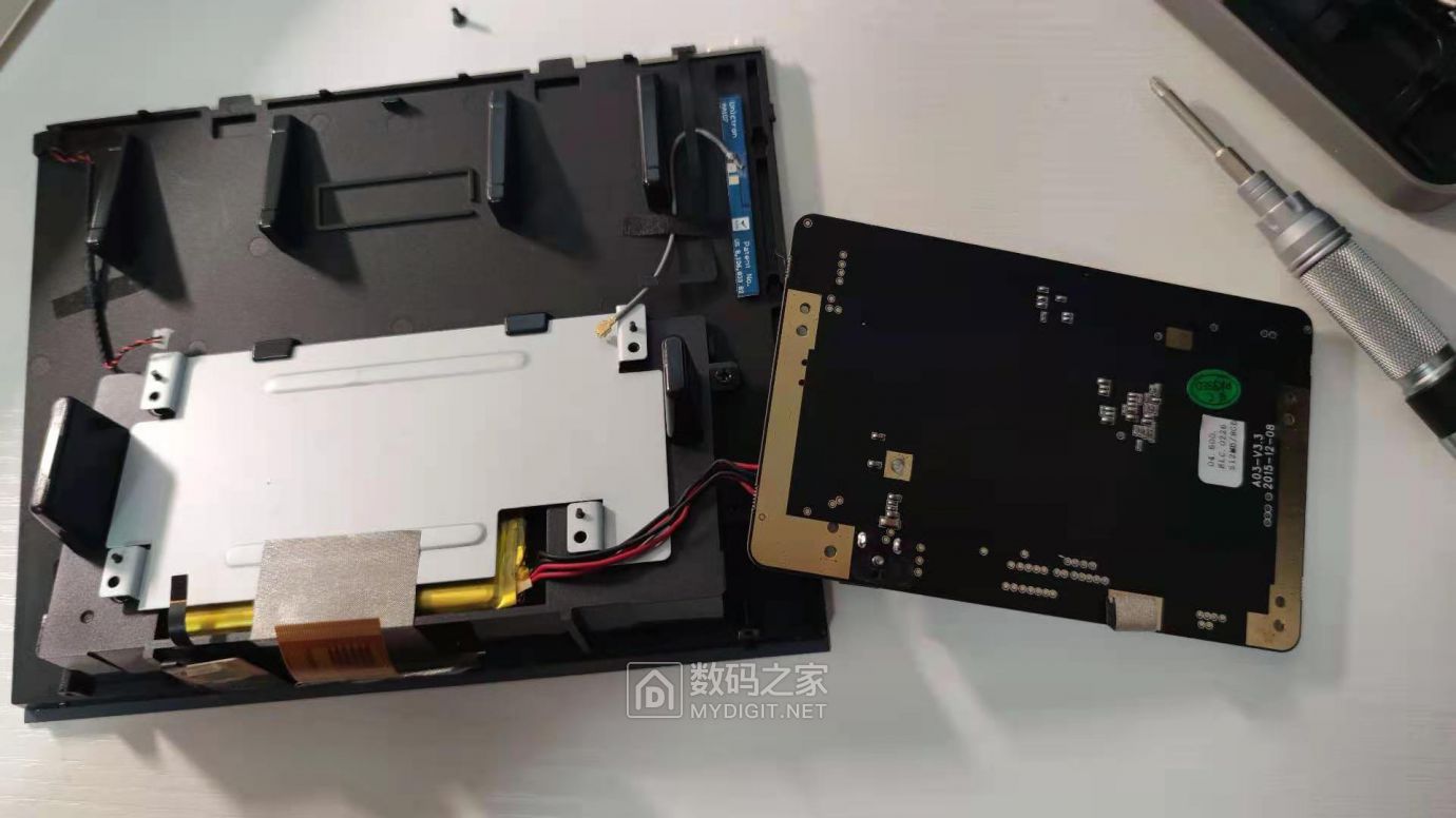

内部全貌,主板,下面是一块锂电池

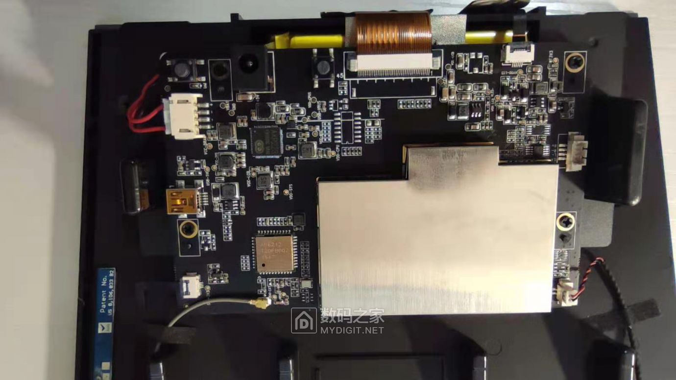

因为屏蔽罩是焊接到主板上的,所以没有拆,根据铭牌显示这是个512MB+8GB的产品,主控应该是全志H2的方案
板子背面光秃秃的,上面有版号和一贴纸

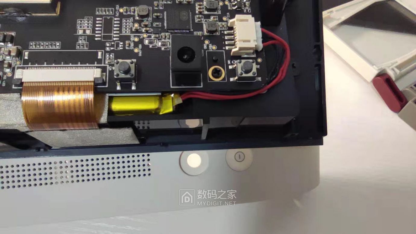

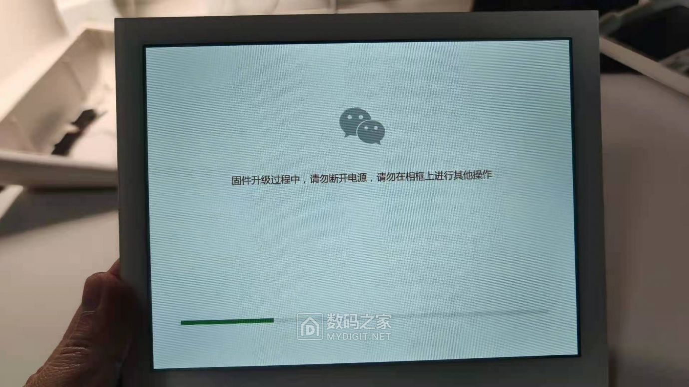

主板背面电源接口左侧出现一个按键,对比外壳背面,扬声器最右侧也预留了一个小孔,经测试,按住这个按键开机会进入固件升级界面
升级界面

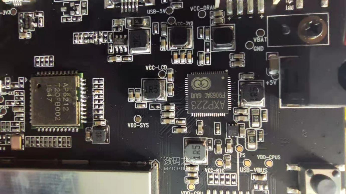

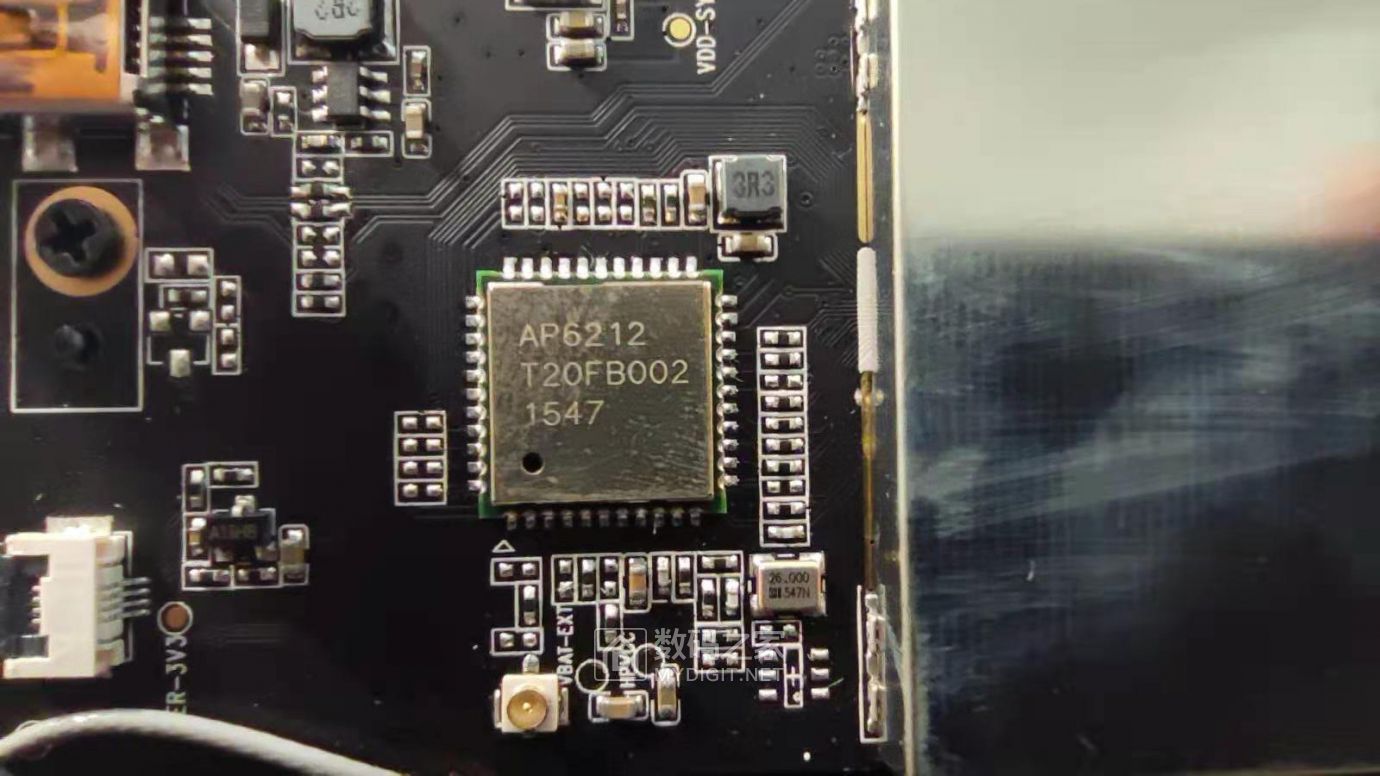

电源管理芯片
WiFi芯片

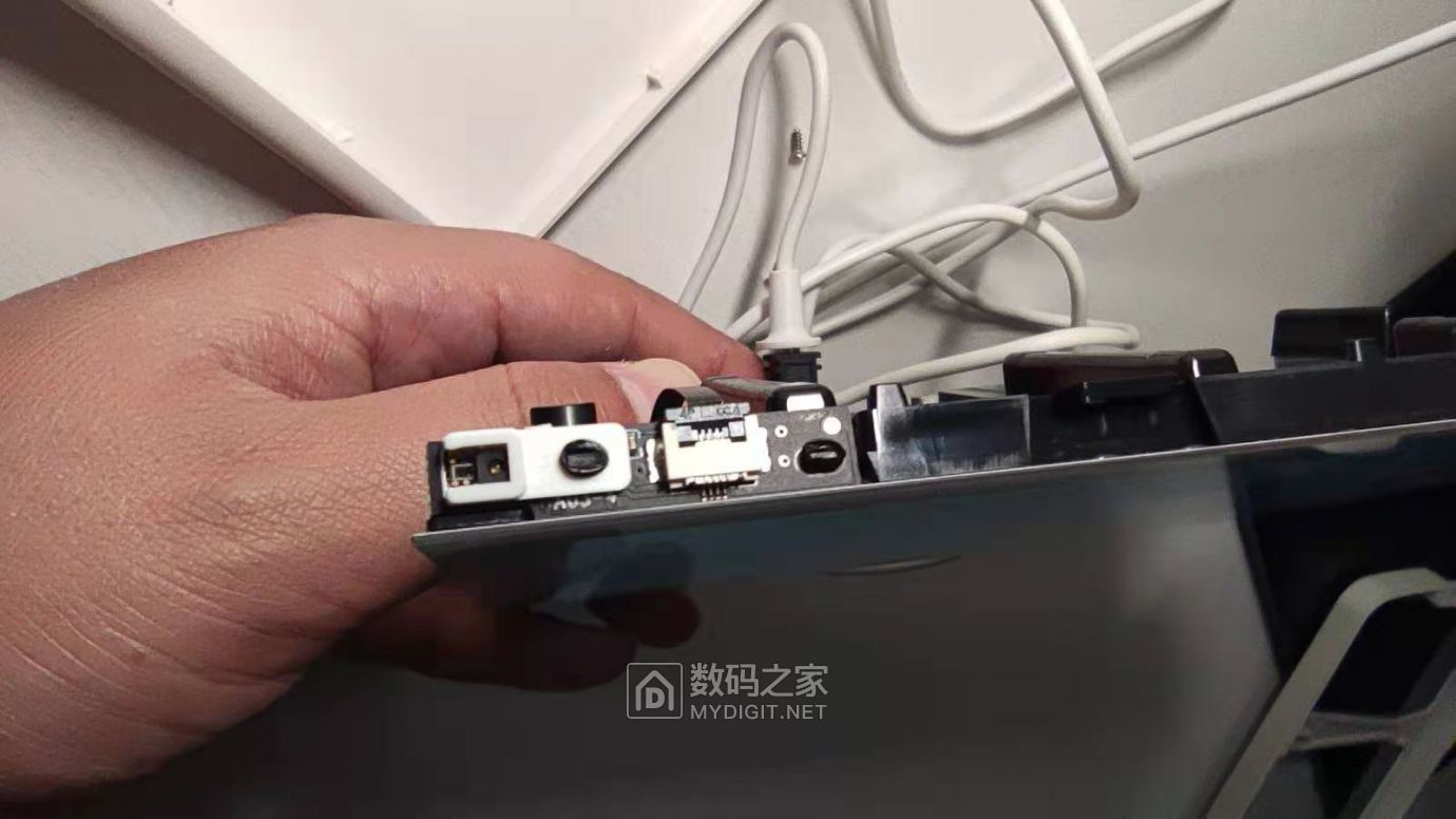

这个是主板最上方,目测是光感,主板的另外一侧有一个话筒

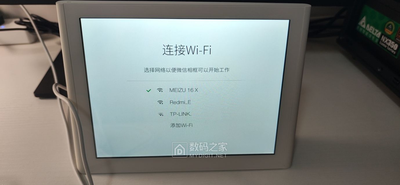

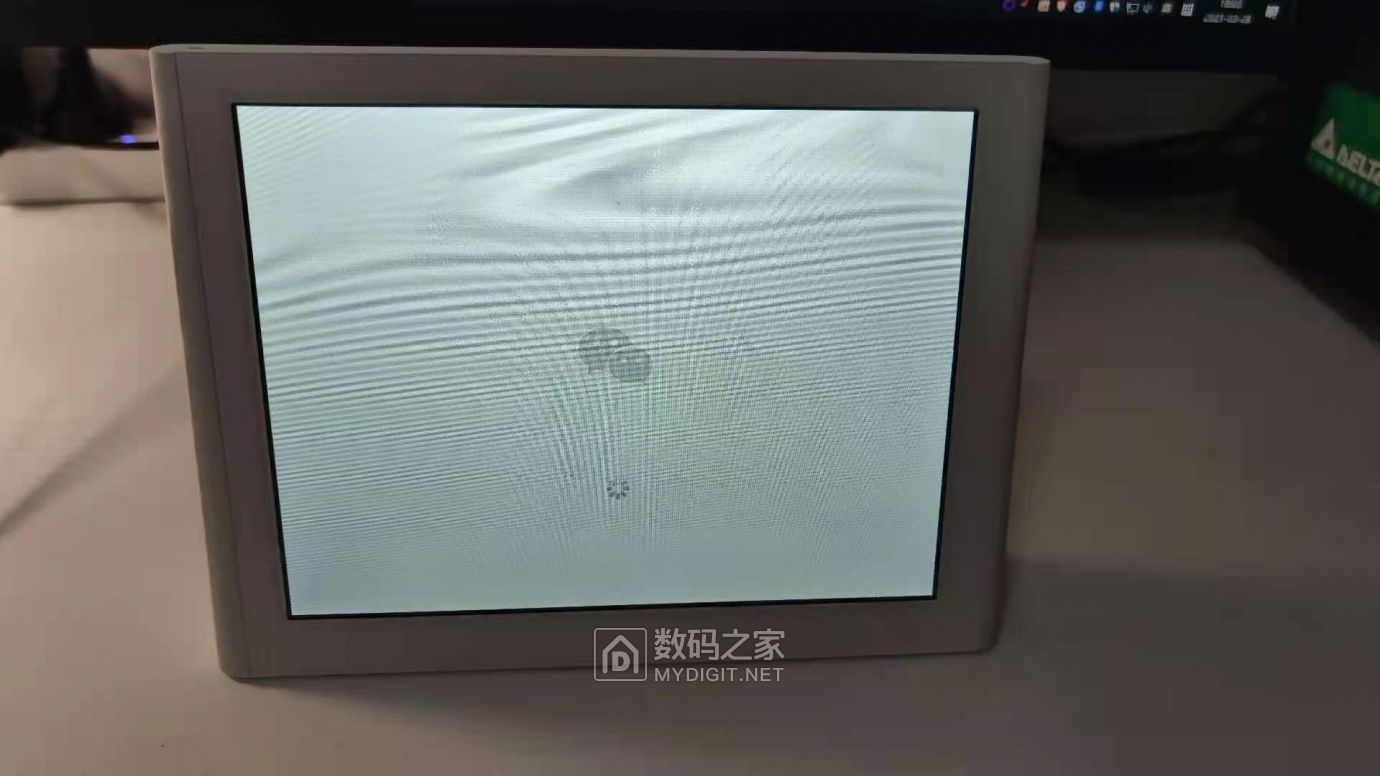

比较尴尬, 按住刷机键重启后进入配置向导,连接wifi这里连接成功后没有跳转(猜测是新版固件更改了相册服务器,强制降级后无法连接到服务器)
