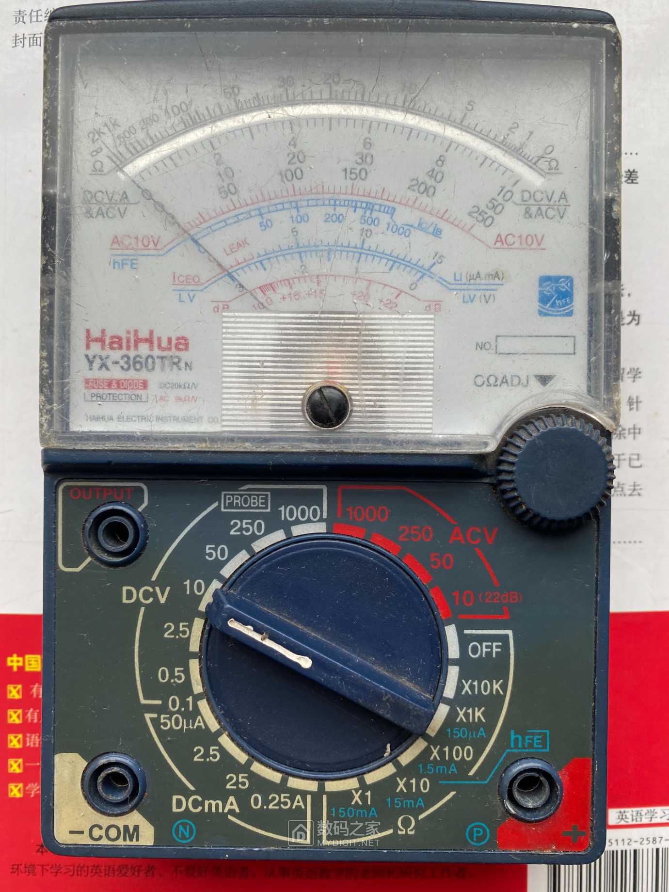

老表的考古探索,当然不是为了今天用
而是,为了了解前辈怎么玩的
这种无hfe插孔的又老又破的表
有hfe表盘刻度
在电阻档用蓝字标注
1k 150微安
100欧 1.5毫安
10欧 15毫安
1欧 150毫安
补充:自己的梦自己圆,灵感来自FM368指针表,透过阅读来看看前辈们怎么玩的
测晶体管负载压降(看表盘LV刻度尺)3伏特以内用1k,12伏特以内用10k
测晶体管负载电流(看表盘LI刻度尺)电流由小到大分别用1k 150微安,100欧 1.5毫安,10欧 15毫安,1欧 150毫安
而hFE(直流放大系数)与 iCEO(反向漏电流)这两个刻度尺的用法,还未知。我根据FM368推测,可能需要借助一个三极管插孔小配件,来实现测量
偌大数码之家,我相信一定有资深会员懂,很期待

万用表上的HFE档是测量晶体三极管电流放大倍数的
发表于 2021-4-2 21:08:50 | 显示全部楼层
指针万用表隐藏功能很多的,有的老师傅一个档位就能测量很多数字表多档才能完成的任务

传说是这样,如同,重走长征路,我刚才找了一个4007
用数字二极管档测得0.7伏特多点
用指针同一只二极管测得正好0.5伏特
