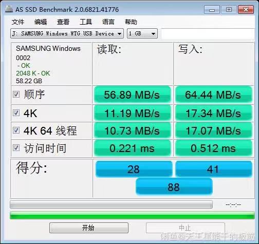

 楼主| 发表于 2021-8-31 17:17:56 | 显示全部楼层
jackieyanni 发表于 2021-4-10 13:48
如果不想要NS1081+emmc的话,高一级的方案是SM3280或者3281配制程新一点的MLC或者TLC,再高一点可以SM3350 ...
现在有3860方案了,4K 还可以
