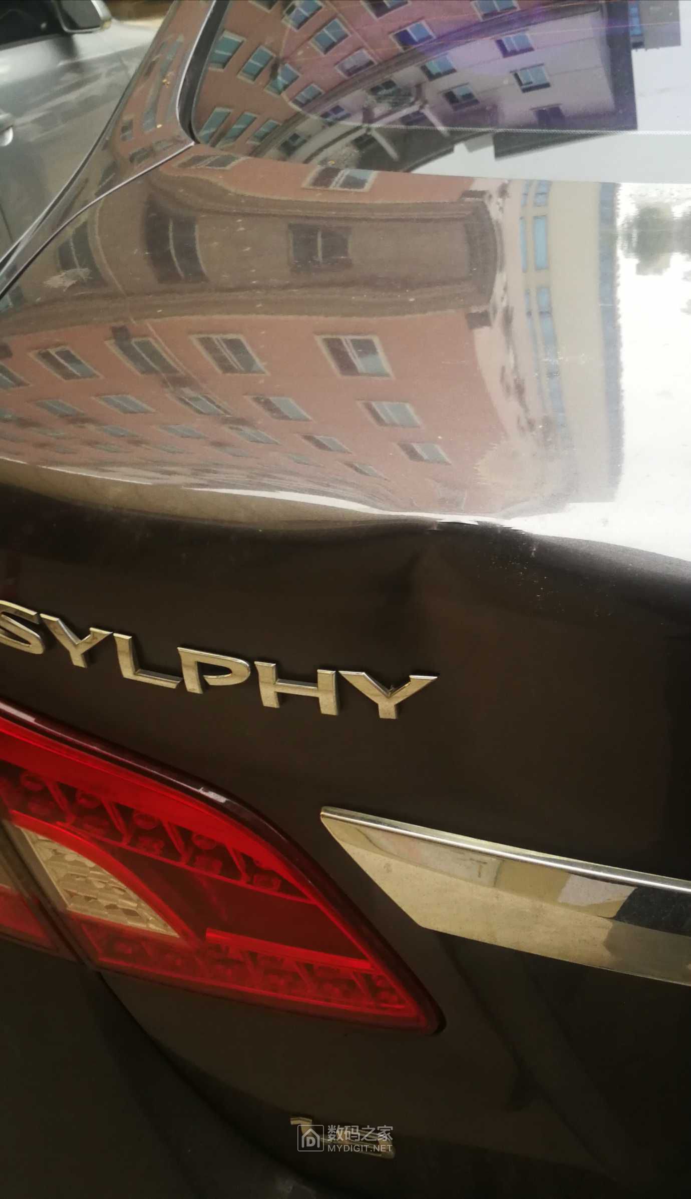

老婆倒车时没注意看,尾箱撞到一棵斜探出来的树枝上,凹了一块,问了相熟的修车店,维修费预计600元以内……她嫌贵说不修了,就这样吧,反正是旧车…想问一下一般修这个要多少?自己弄能弄好不?

这个自己修复的话可以试试拆开后备箱内衬,看看有没有办法敲出来,如果不行的话钣金+做油漆的话 不用600的,估计400左右会有人做的。
发表于 2021-4-10 21:21:42 | 显示全部楼层
方法有很多种,1拿小吸盘从外面吸  2拆开挡板从里面敲  3等待有缘人:lol:

这么小点应该不会很贵吧,不行自己敲一敲

拆下后盖自己敲,用木板垫着,上面铺上报纸,从里面敲,里面也垫上厚点的小木块。

慢慢敲出来呗,一般可以的,最后上点锡刮平下,送去喷漆

仔细看过,漆面开裂,需整面喷漆费用用不了600哈,最多也就是人工加漆300左右,想省钱自己用热水汤后用硬塑料或者椭圆木棍顶出,漆面点漆修补

这个地方不好拉,可以说普通方法拉不出来。这个边角地方偏硬。楼主的漆面已经剥离了,那一小块肯定保留不住

600不贵了,正好在折弯的地方,一般都是把内衬拆开直接从里面往外顶,目测无痕凹陷修复是不太可能了吧

这个情况钢板不可能完全恢复原状,整形后还需要打腻子和原子灰,然后喷漆。600块不算贵。
