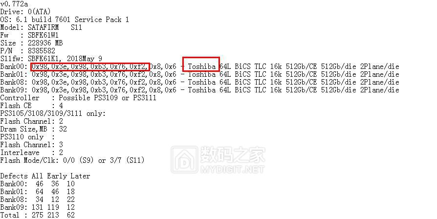

重启动后出现固态掉盘 金士顿A400 240G。 显示SATAFIRM S11 无法格式化。无法创建分区。期间一直找资料。找啊找,找啊找。然后下载工具。下啊下,拼命下。。
主控:Kingston CP33238B   其实就是 Phison PS3111
使用  PS3111-SSD-MPTOOL-已消毒 短接进行开卡。各种设置。各种失败。放弃。

2:   phison_flash_id 确定闪存  Toshiba

Toshiba 的固件【FBFA开头】全部复制到s11flasher文件夹里面。删除 fw.BIN。然后将复制过去的固件从第一个开始 SBFA10.3_07122016.BIN改名为 fw.bin
运行s11-flasher-toshiba。别搞错了。
然后目录就会出现一个FW.EXE。运行后,如果提示驱动失败啥的。就是固件没对。
然后点Upgrade Fimware.能走到百分百就说明成功了。
成功后,拔掉固态电源。再插回去。【注意电手】
然后到磁盘管理。格式化。一个盘就回来了。
悲剧。期间就是不断搞这搞那的,其实很简单的。
