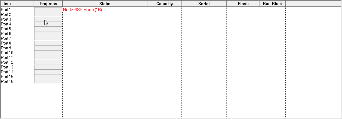

[SMI] 新手求个2258xt开卡教程 Not MPISP Mode
发表于 2021-4-21 10:52:34 | 显示全部楼层 |阅读模式
现在短接ROM 开卡软件认到硬盘是1024M 点开始 出现
发表于 2021-4-21 16:35:18 | 显示全部楼层
同样问题,求大神帮忙看看
发表于 2021-4-21 16:42:34 | 显示全部楼层
同样问题,lZ解决了没有
发表于 2021-4-21 20:24:09 | 显示全部楼层
认到就点开始吗?不用设置下?要选对颗粒才能开!不是你用的软件就为你设置好的!!!

发表于 2021-9-15 15:23:10 | 显示全部楼层
固件版本不对
回复 支持 0 反对 0
发表于 2021-12-25 09:15:40 | 显示全部楼层
之前遇到同样问题未解决,上网查了一圈说是一定要买个sata转usb的硬盘盒,如果后续硬盘盒到货能解决该问题我会另外发个帖写流程
发表于 2021-12-28 08:35:21 | 显示全部楼层
好像盘都没认出,按教程的步骤来吧
发表于 2022-7-7 11:28:49 | 显示全部楼层
这个问题是因为你的转接板不合适造成的,我遇到过这种问题,幸好手头有USB3.0的转接板,直接通过了
