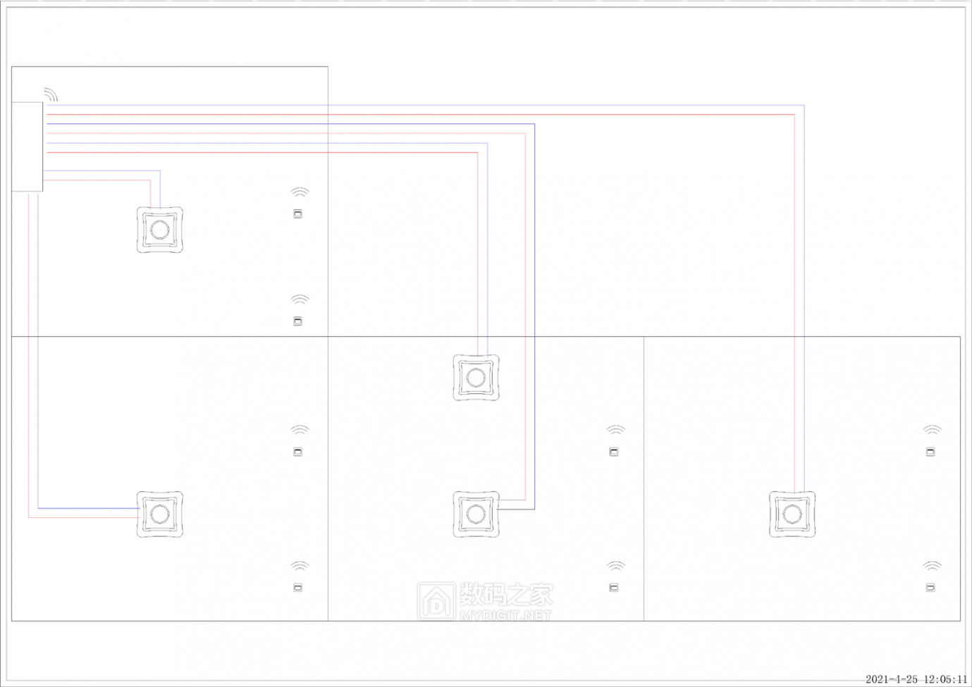

如图,有没有这样的无线网关,直接在配电箱里接上每一路电灯,然后各个区域配置单个或者多个面板开关控制电灯的开关?
适用场景:
1. 家庭装修减少布线
2. 商业场所不方便布设开关
目前假货宝上看到的貌似只有独立的无线开关模块,也就是一个灯使用一个模块网关+单个或者多个面板开关

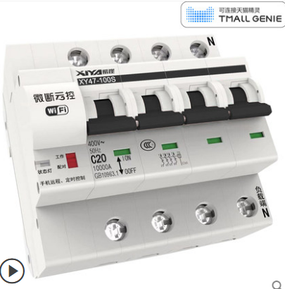

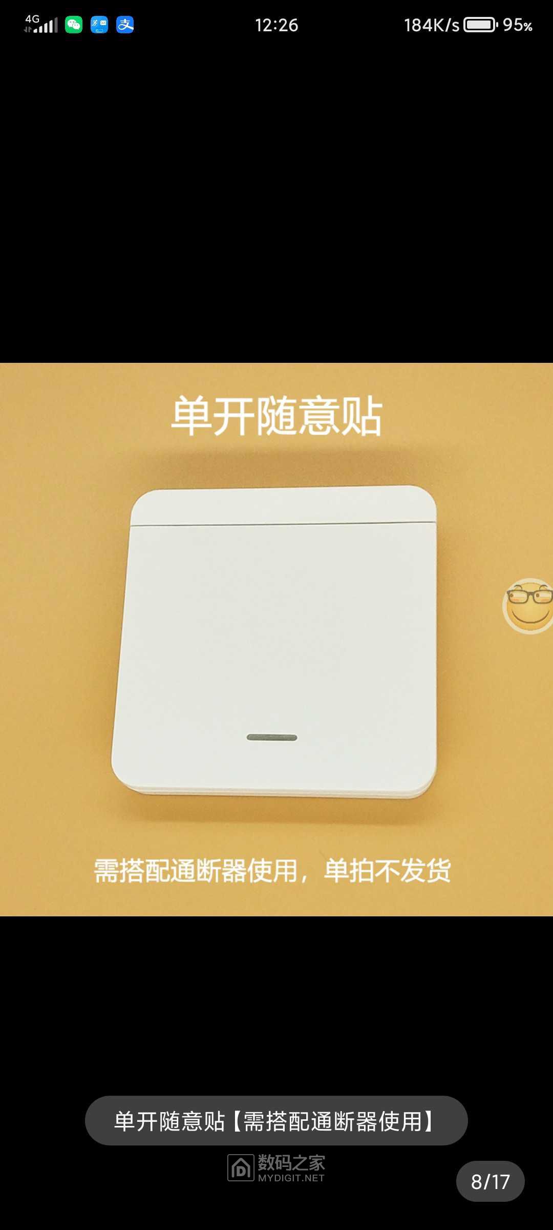

发表于 2021-4-25 12:31:46 来自手机浏览器 | 显示全部楼层
某宝有那种支持2.4g无线随意贴(无线开关)的wifi模块。拉一组线直接到灯具位置就行,不用放开关线。就是不知道wifi开关模块能用多久
 楼主| 发表于 2021-4-25 20:35:10 | 显示全部楼层
fcd8455 发表于 2021-4-25 12:31
某宝有那种支持2.4g无线随意贴(无线开关)的wifi模块。拉一组线直接到灯具位置就行,不用放开关线。就是不 ...
这种通常用的是433MHz模块,没听说用2.4G的

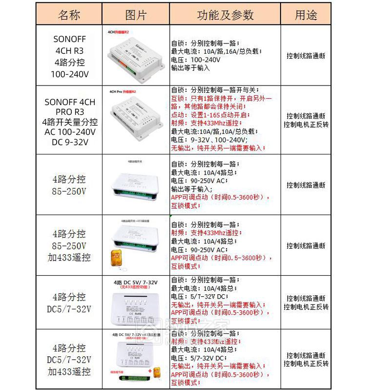

发表于 2021-4-26 08:35:48 | 显示全部楼层
还是这两种?你能想到的淘宝都有,就看价格合适不合适了。
 楼主| 发表于 2021-4-26 09:08:42 | 显示全部楼层
4路太少了吧,家庭用户都不够...

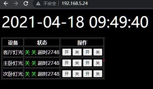

自己有软硬件基础的话,自己做一套,很便宜,而且不怕厂商跑路。
有一个统一的  手机/电脑   控制面板,控制家里所有的灯。每个房间也可以直接在墙壁开关控制,或者床头贴315Mhz遥控器控制。
https://www.mydigit.cn/forum.php?mod=viewthread&tid=247361&extra=
