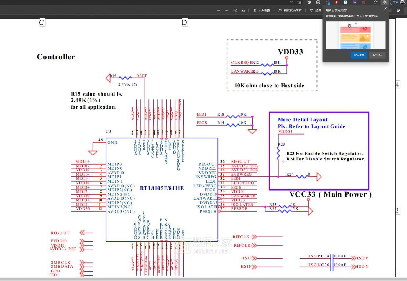

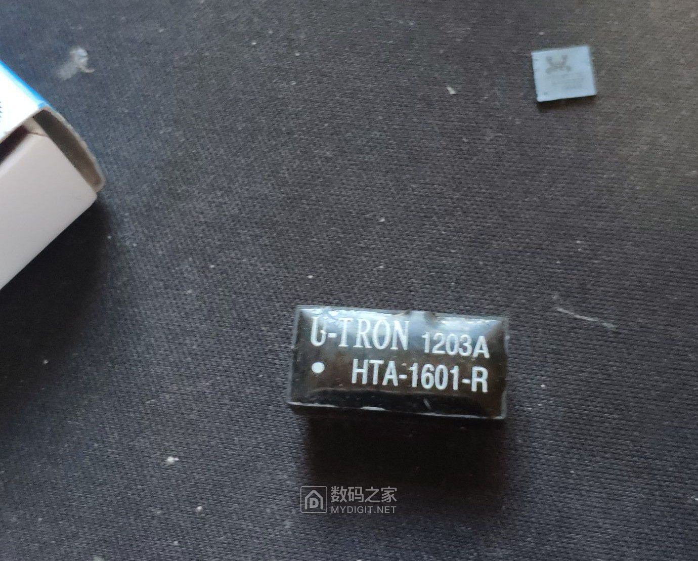

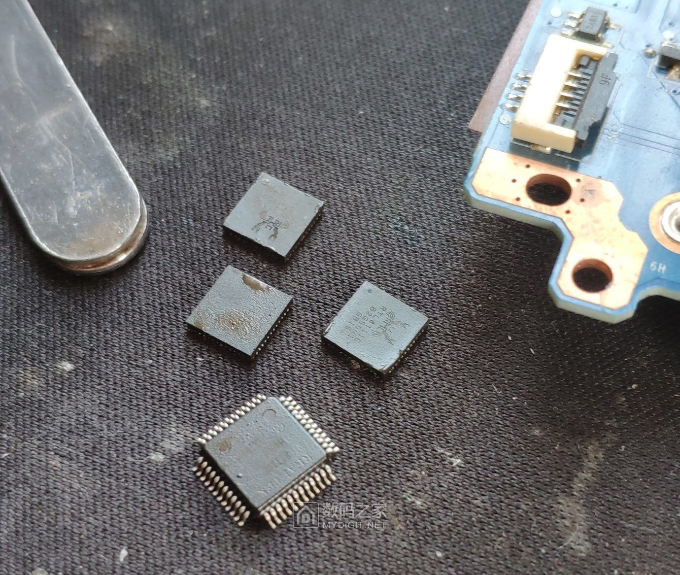

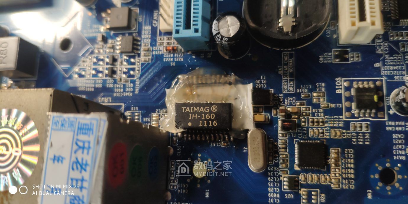

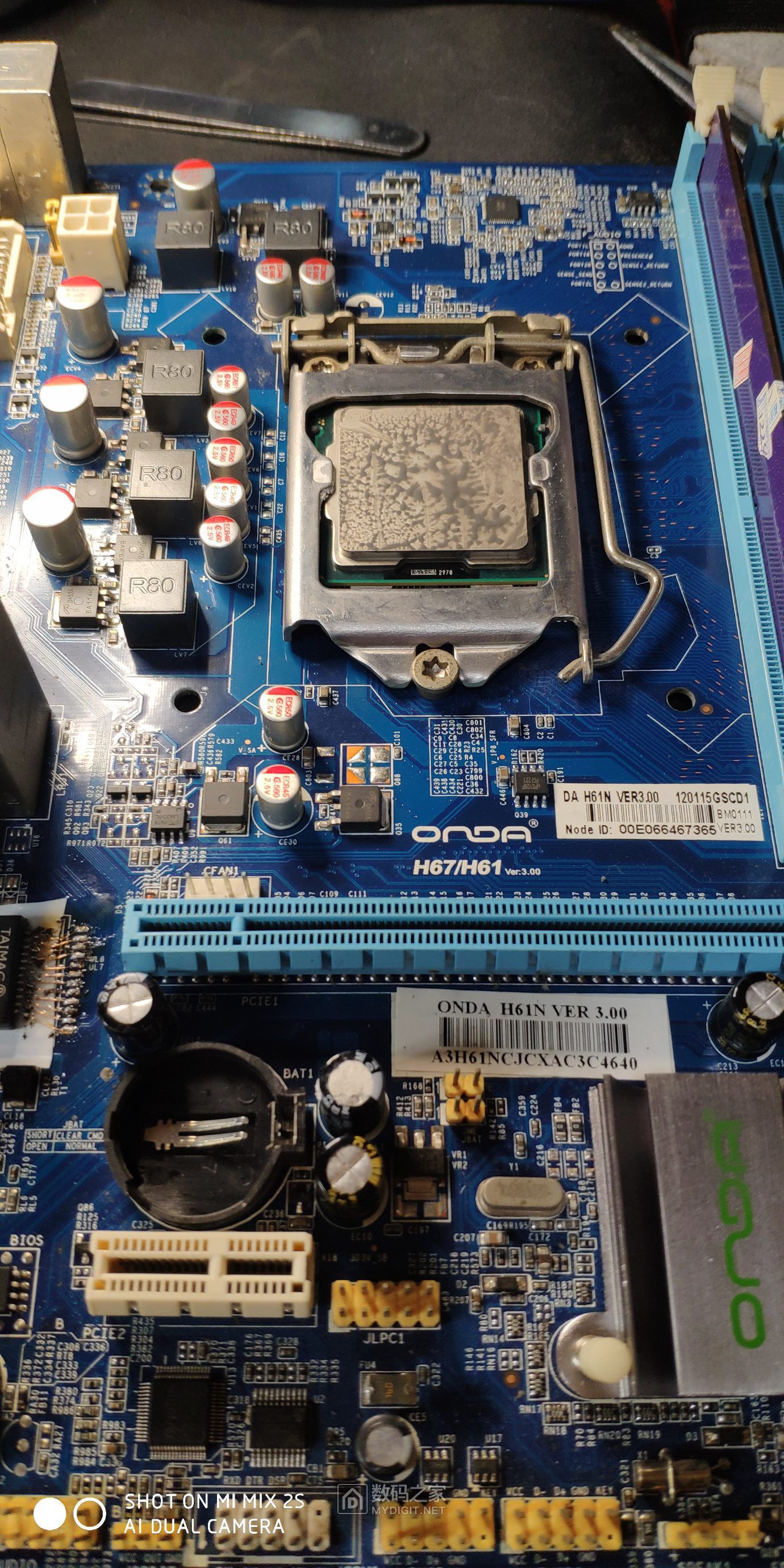

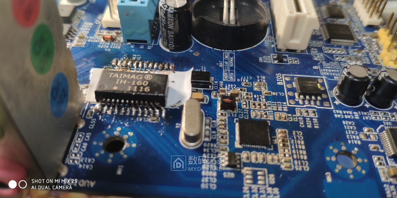

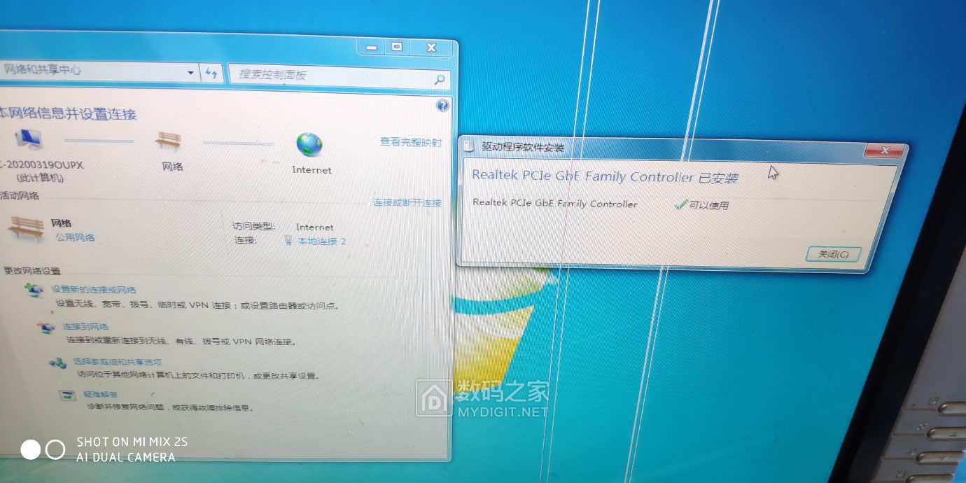

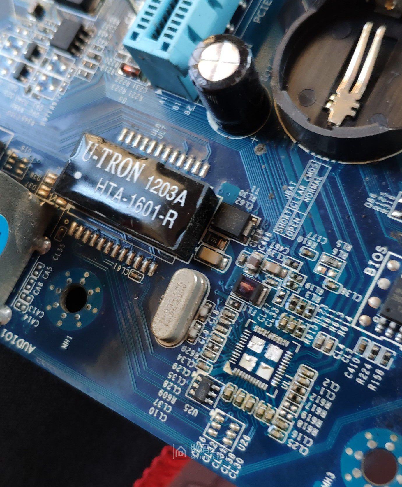

[电脑] 换个芯片的事!昂达H61主板板载百兆网卡改为千兆网卡
