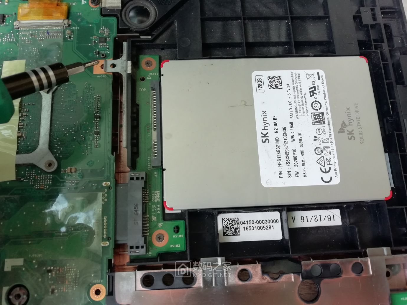

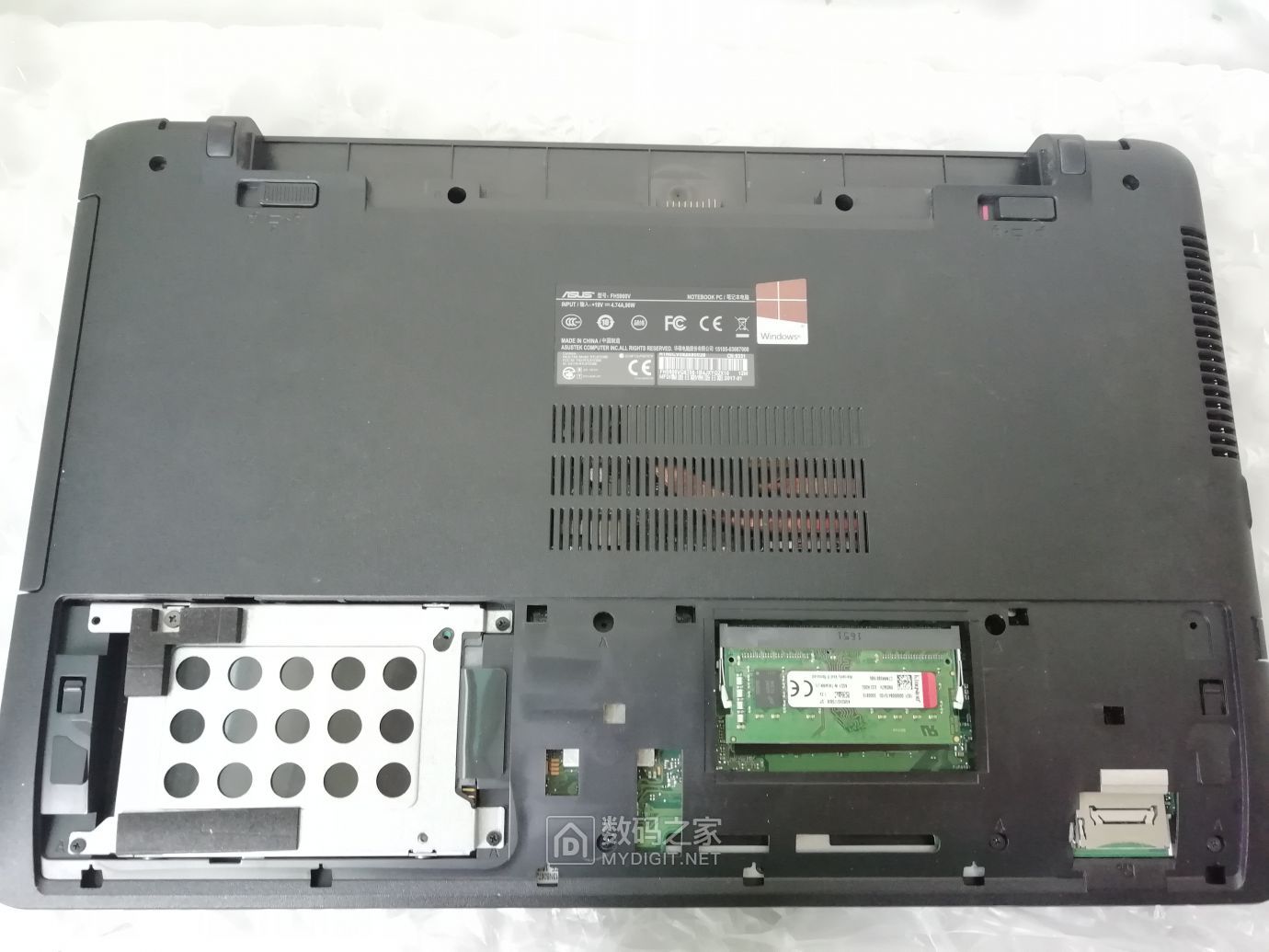

请问哪位大佬可以指点一二??华硕fh5900V笔记本的光驱怎么拆?是要把整个后面板全部掀开吗?期间要拆哪些东西?正在抢救自己的机器,不胜感激!!

翻过来拍一张,应该拧个螺丝就能把光驱拽出来
发表于 2021-5-16 21:22:02 来自手机浏览器 | 显示全部楼层
光驱一般都有一颗螺丝固定在主板上,掀开键盘那面壳就可以看到,拧出螺丝,往光驱弹出方向从滑轨内抽出
发表于 2021-5-16 23:58:56 来自手机浏览器 | 显示全部楼层
背面带这个标记的螺丝,最少也有两个。
发表于 2021-5-17 09:09:03 | 显示全部楼层
发表于 2021-5-17 09:24:35 | 显示全部楼层
9楼说的对,如果背面没有螺钉,就拆键盘找螺钉。一般光驱就一颗螺钉,拆了就可以抽出来。
