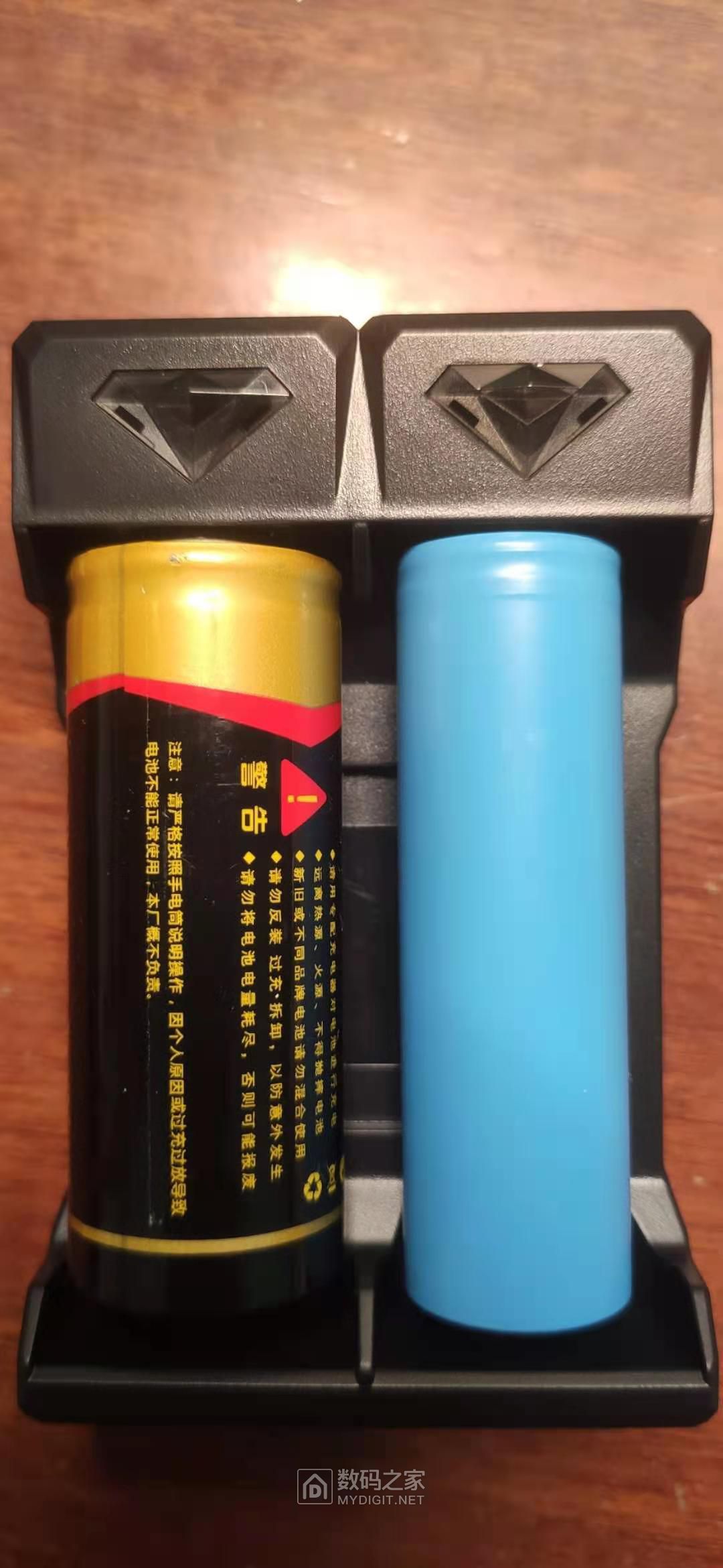

倍量的电池名声不好,容量虚标。但是看到这个充电器壳子还不错,价格也实惠,活动价券后才6.8包邮。遂入手一个,到手拆开发现还不错。
1. 外包装
2. 可以充21700和26650,很多类似的充电器放不下21700.
3. 背面,型号uk 21,充电电流750ma,还可以。
4. 充电芯片被打磨,看不出型号。
倍量这个双槽充电器还是不错的,价格便宜,壳子质量好,很硬实。
券后6.8元包邮值得购买。

能不能充26650电池?
 楼主| 发表于 2021-5-20 23:49:24 | 显示全部楼层
williamgarci 发表于 2021-5-20 23:47
能不能充26650电池?
可以充,左边就是26650,右边是21700.

充电的时候,电池热不热

 楼主| 发表于 2021-5-21 11:04:13 | 显示全部楼层
iloyouve 发表于 2021-5-21 08:05
充电的时候,电池热不热
不热。

充满自停的吗?

 楼主| 发表于 2021-5-21 12:15:03 | 显示全部楼层
是充满自停的。

发表于 2021-5-24 22:57:15 来自手机浏览器 | 显示全部楼层
买了一个,空载电压有4.9V,这样充锂电池要爆吧
发表于 2021-5-24 23:10:16 来自手机浏览器 | 显示全部楼层
没注意看拆机图片,这个充电器的USB输入经过电阻、二极管就给电池,连个线性充电IC都没有,这充电电压肯定要超4.2V!
发表于 2021-5-25 00:19:40 来自手机浏览器 | 显示全部楼层
看错了,好像有431基准和电压电流控制,不过空载电压远高于4.2V,让人有点怕怕
 楼主| 发表于 2021-9-18 17:17:37 | 显示全部楼层
xuyapple 发表于 2021-5-25 00:19
看错了,好像有431基准和电压电流控制,不过空载电压远高于4.2V,让人有点怕怕 ...
看电路背面,有充电管理芯片。不要只量空载电压,看充电的时候的电压。
