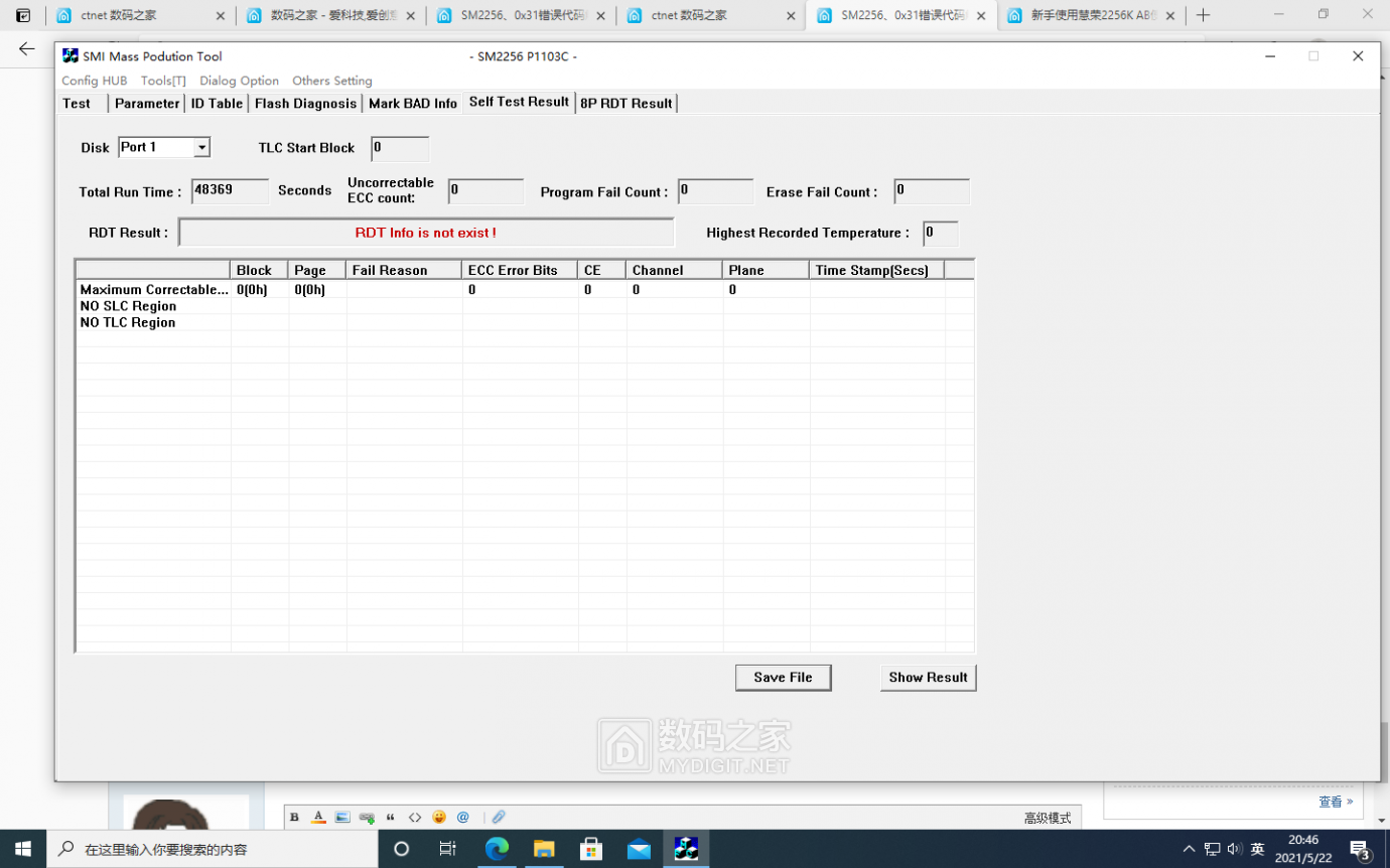

换了个最新版本
再改下名号
这回对了?装系统去~~
装系统出错
改120GB
还错  跑RDT

 楼主| 发表于 2021-5-22 20:50:42 | 显示全部楼层
527945545 发表于 2021-5-22 19:45
坏块有点多了/降容开过就不错了
 楼主| 发表于 2021-5-22 20:55:37 | 显示全部楼层
bojipc 发表于 2021-5-22 19:12
这么开盘可能用不久!!
大概是我没短接好 再来
发表于 2021-5-22 21:12:24 | 显示全部楼层
ctnet 发表于 2021-5-22 20:55
大概是我没短接好 再来
RDT不跑时间也不跑圈?
 楼主| 发表于 2021-5-22 21:37:09 | 显示全部楼层
zhuyimin 发表于 2021-5-22 21:12
RDT不跑时间也不跑圈?
是这个图
发表于 2021-5-23 06:28:27 | 显示全部楼层
这个设置不会留下坏块记录,必须要跑LOOPS。
 楼主| 发表于 2021-5-23 07:04:06 | 显示全部楼层
slc  LOOPS是不能选的呀!!
我的是SLC颗粒
我把TLC 的选个1
再跑跑看
