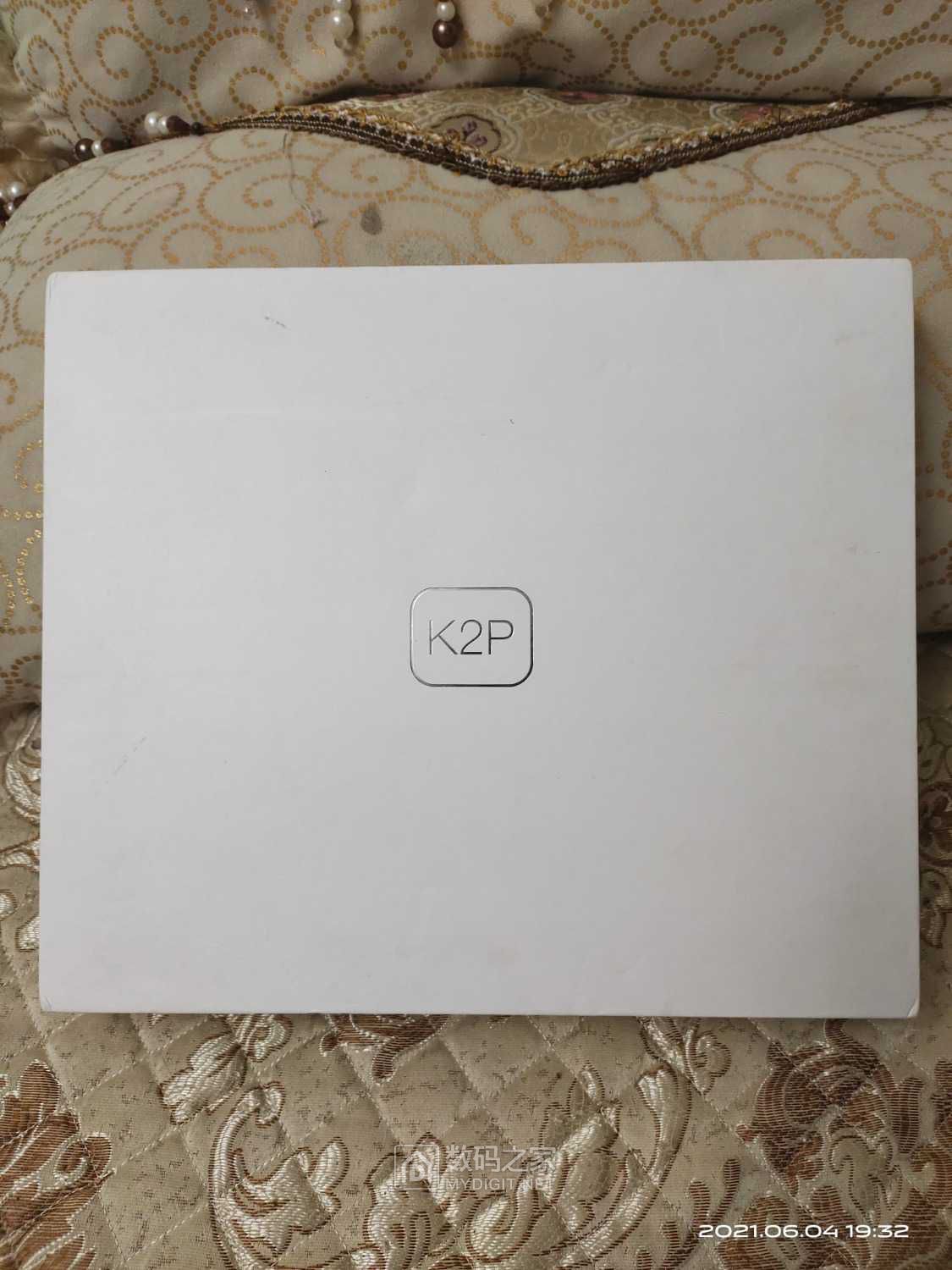

盒子正面,好像从a2版开始换成这种白色盒子了

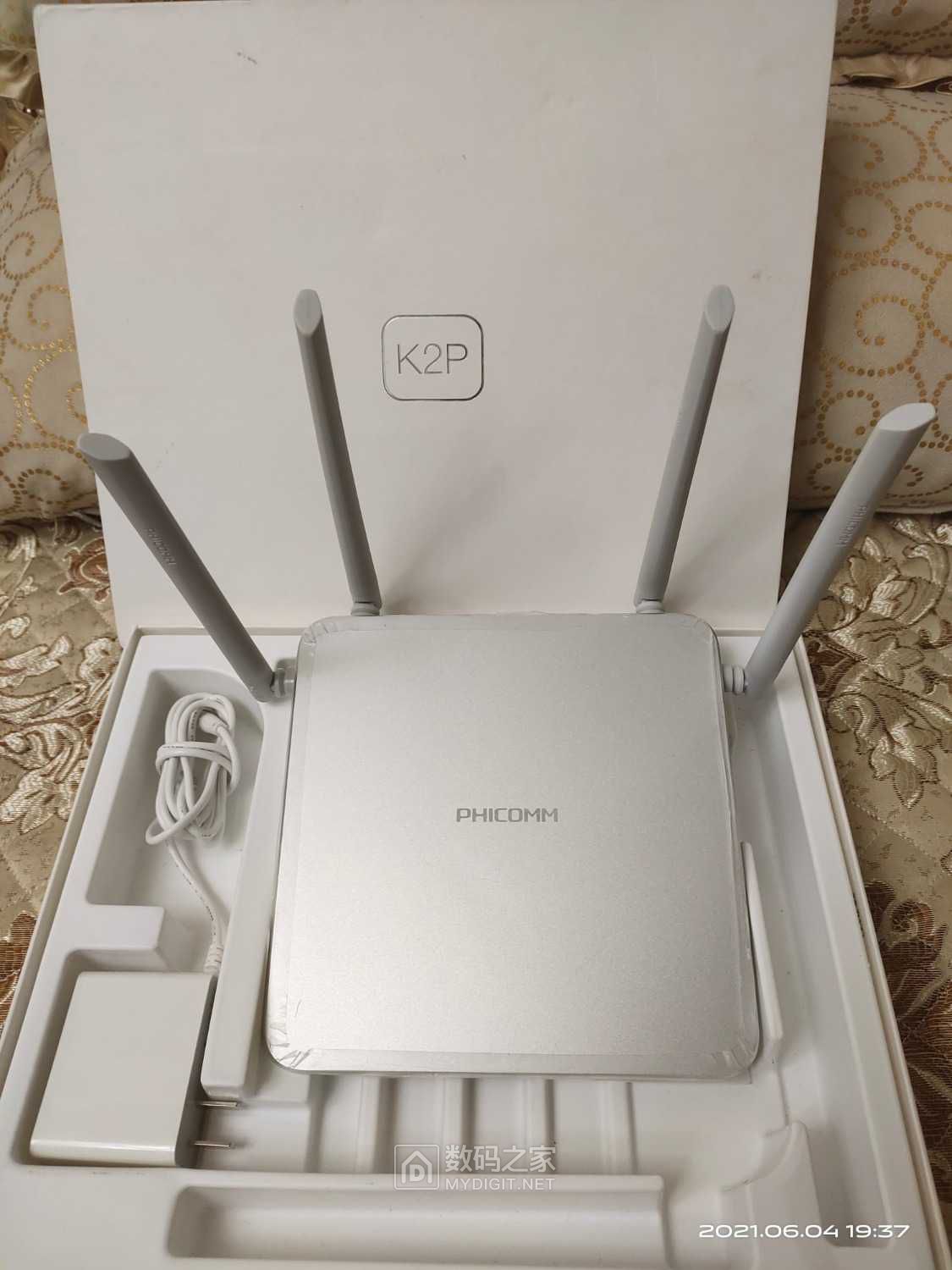

箱说全,主机,电源,网线,说明书,保修卡什么的都有,翻车讯早已倒闭,保修卡也没用啦:titter:
成色很新,没有磕碰划痕,边边上的贴膜还在,天线正常,没有松动,目前95新,赞一个先:praise:

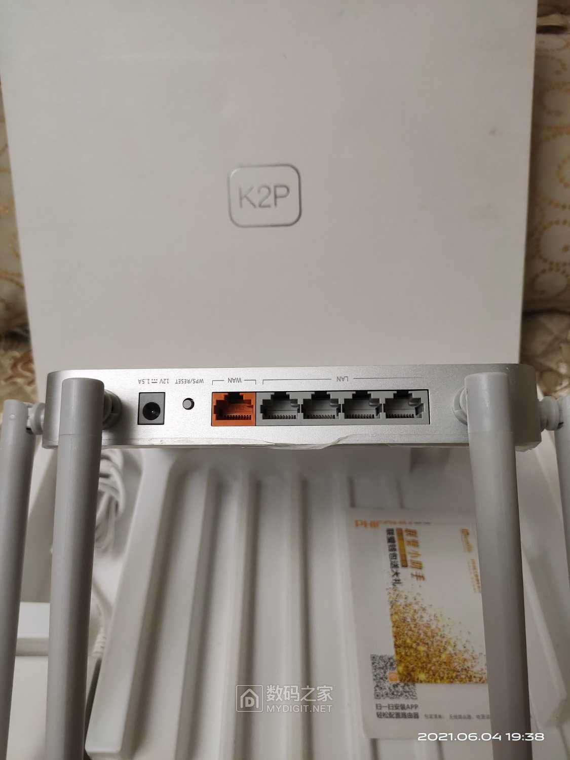

背面端口同样干干净净的,看着就很舒服

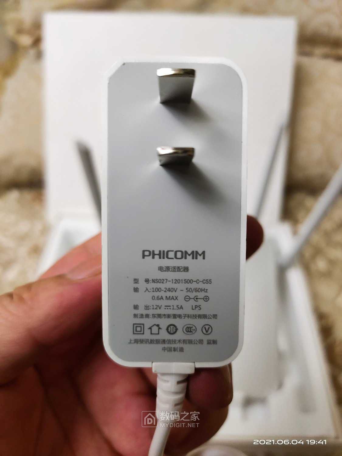

a2版原装电源,已优化(缩水)成1.5a,接口5521(注意此接口叉不进a1滴),厂家为新雪:smile:

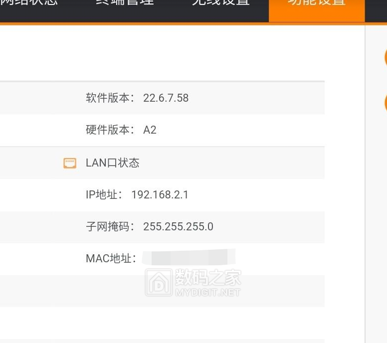

软件版本22.6.7.58,幸好没升级到最新,免去了拆机麻烦,恢复出厂,准备开始刷机:giggle:

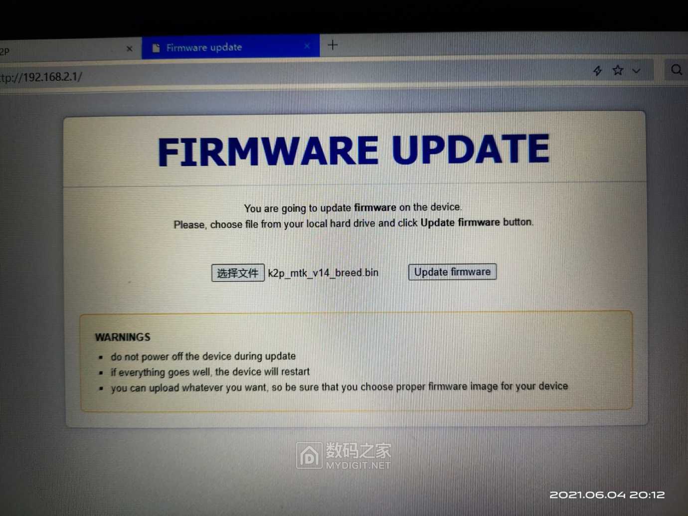

一切准备就绪,捅菊花进入官方uboot,选择官改固件,我先干了,你们随意:lol:

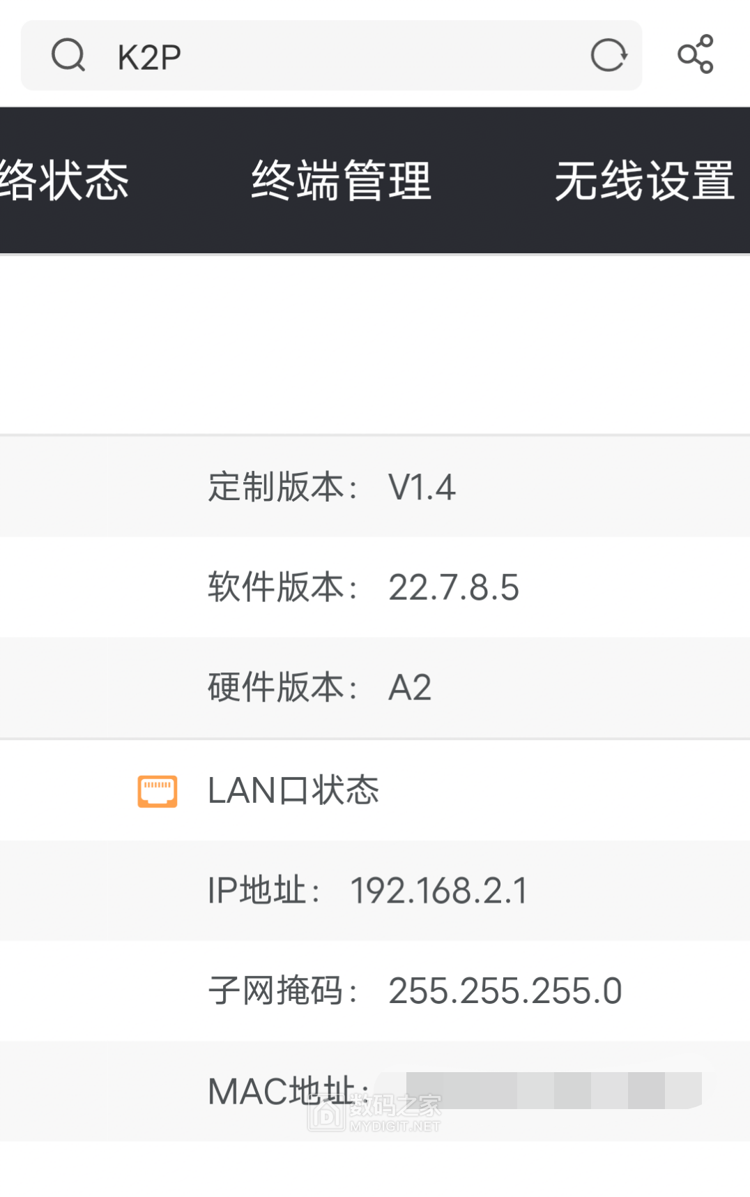

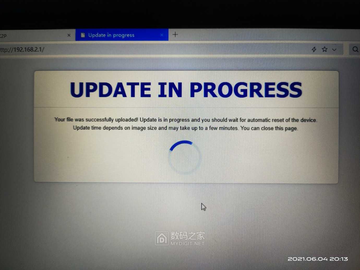

开始刷刷刷,去撒撒尿喝喝水吧......耐心等待,直到黄灯亮起
刷好了,进去瞧瞧,版本变成v1.4

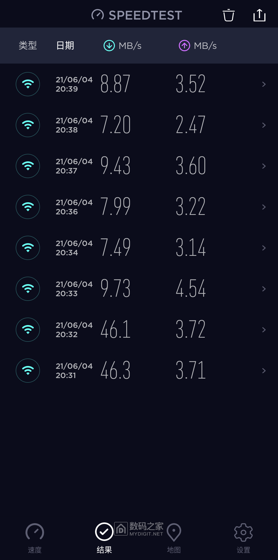

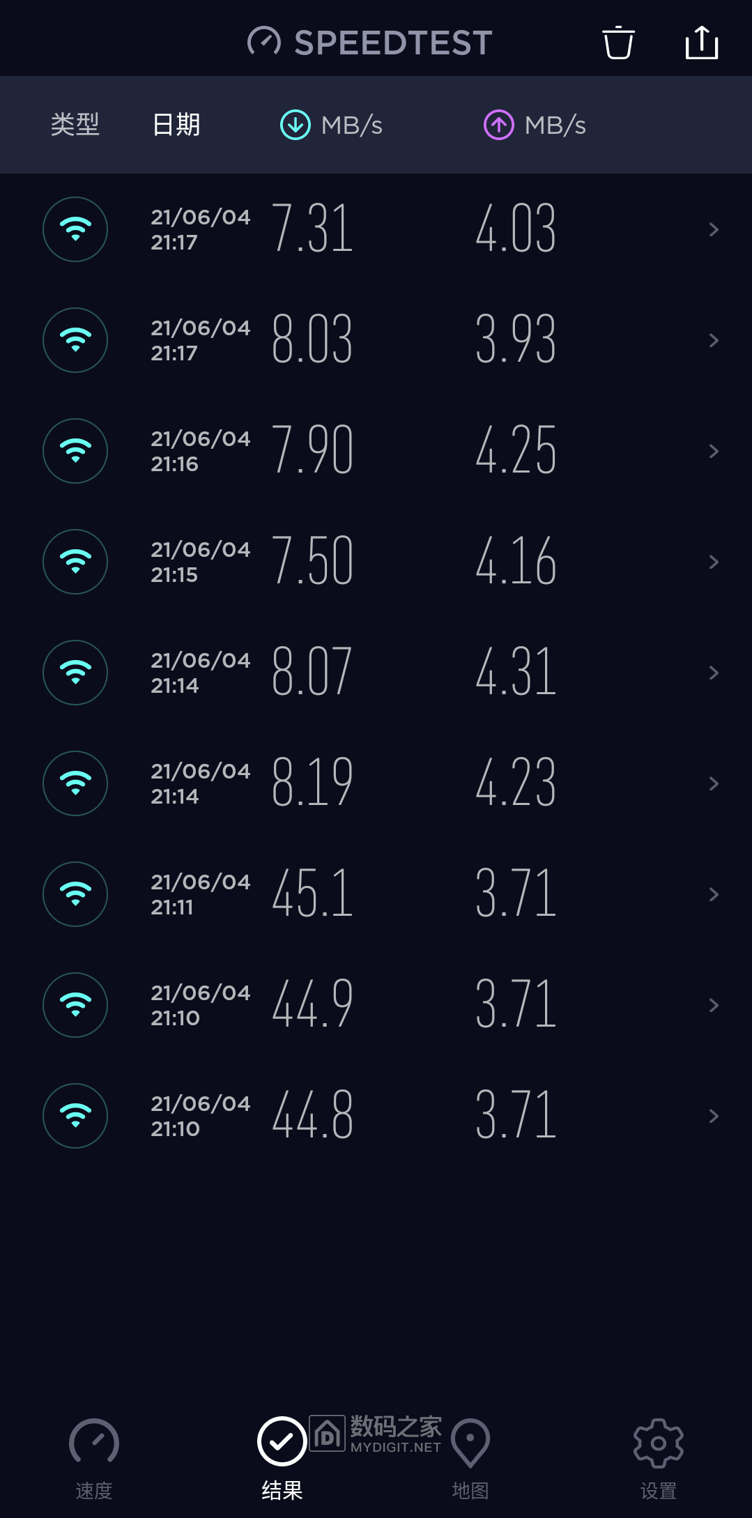

赶紧测速看看,移动三百兆,上面为远点2.4g,两墙后枕头边上测的,下面是近点5g,k2p名不虚传,信号杠杠滴,很满意啦:shutup:

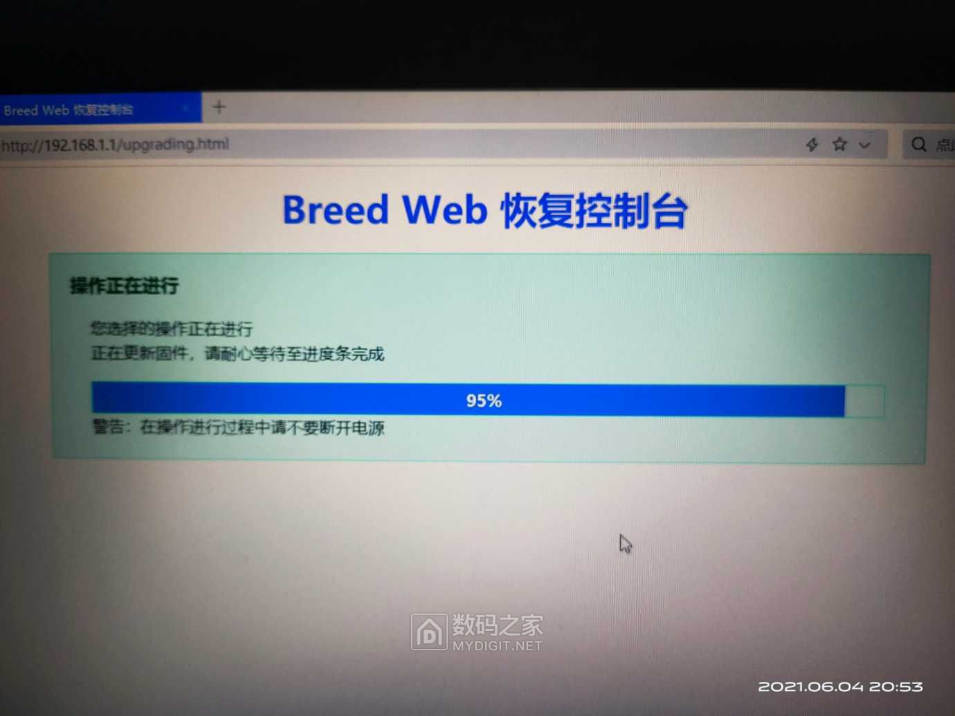

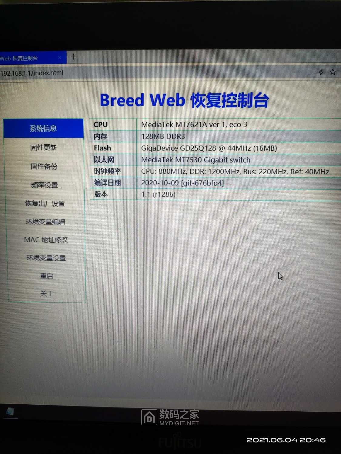

恢复出厂后,继续捅菊花进入不死breed,先更新breed,然后备份两个文件,最后刷入华硕老毛子固件,胆大心细的干吧:cool:
正在刷刷刷......稍等片刻,或者再去撒撒尿吧:lol:

华硕老毛子测速,上远下近,效果非常满意:shy:

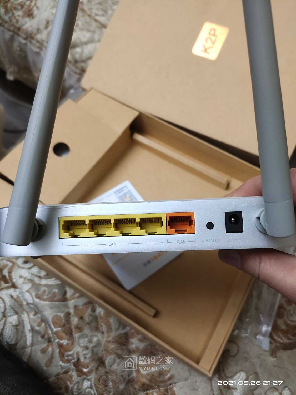

最后回顾一下之前卖掉的这台黄口k2p,成色非常新
原装电源,根本没有用过
看到了吧,经典之作
