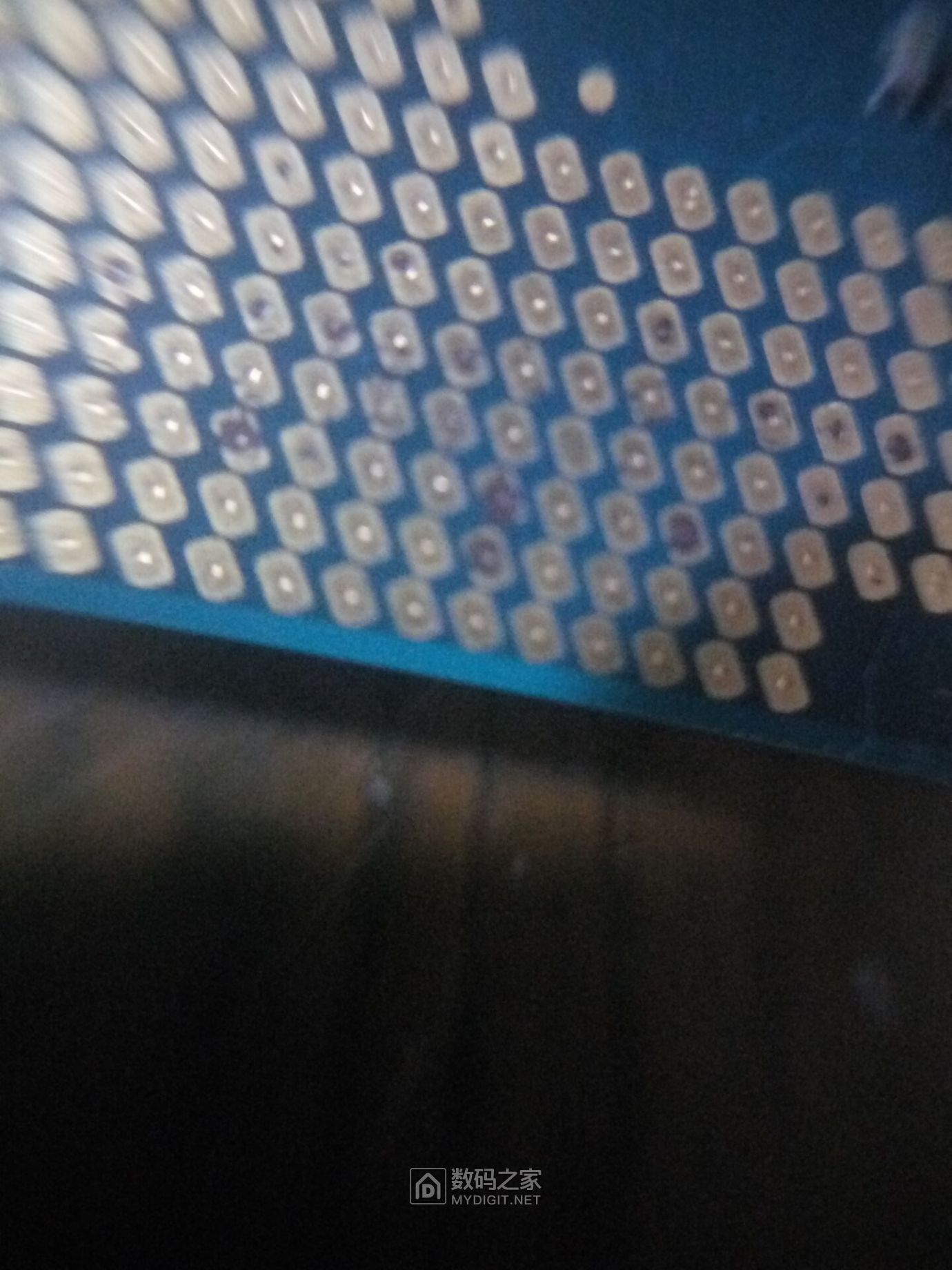

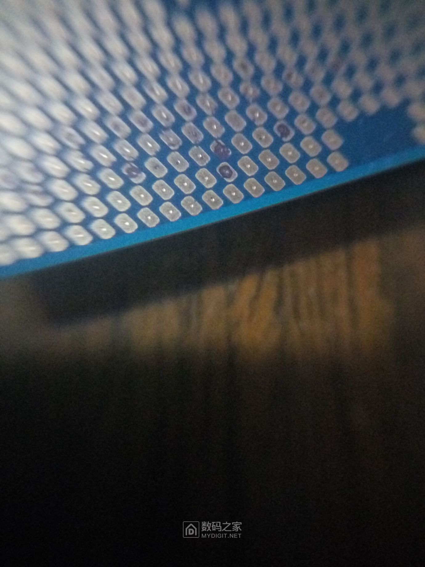

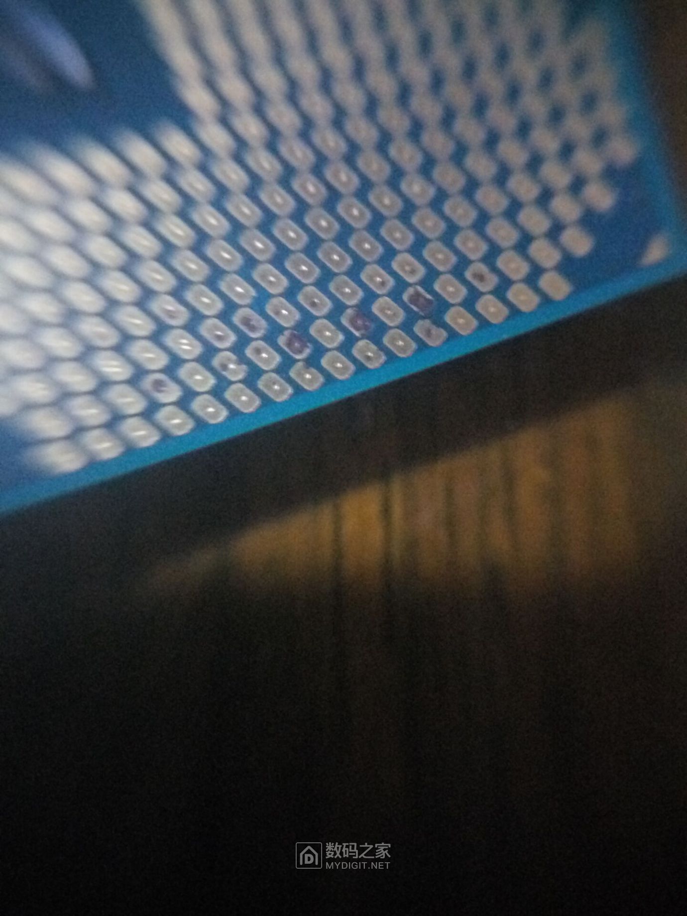

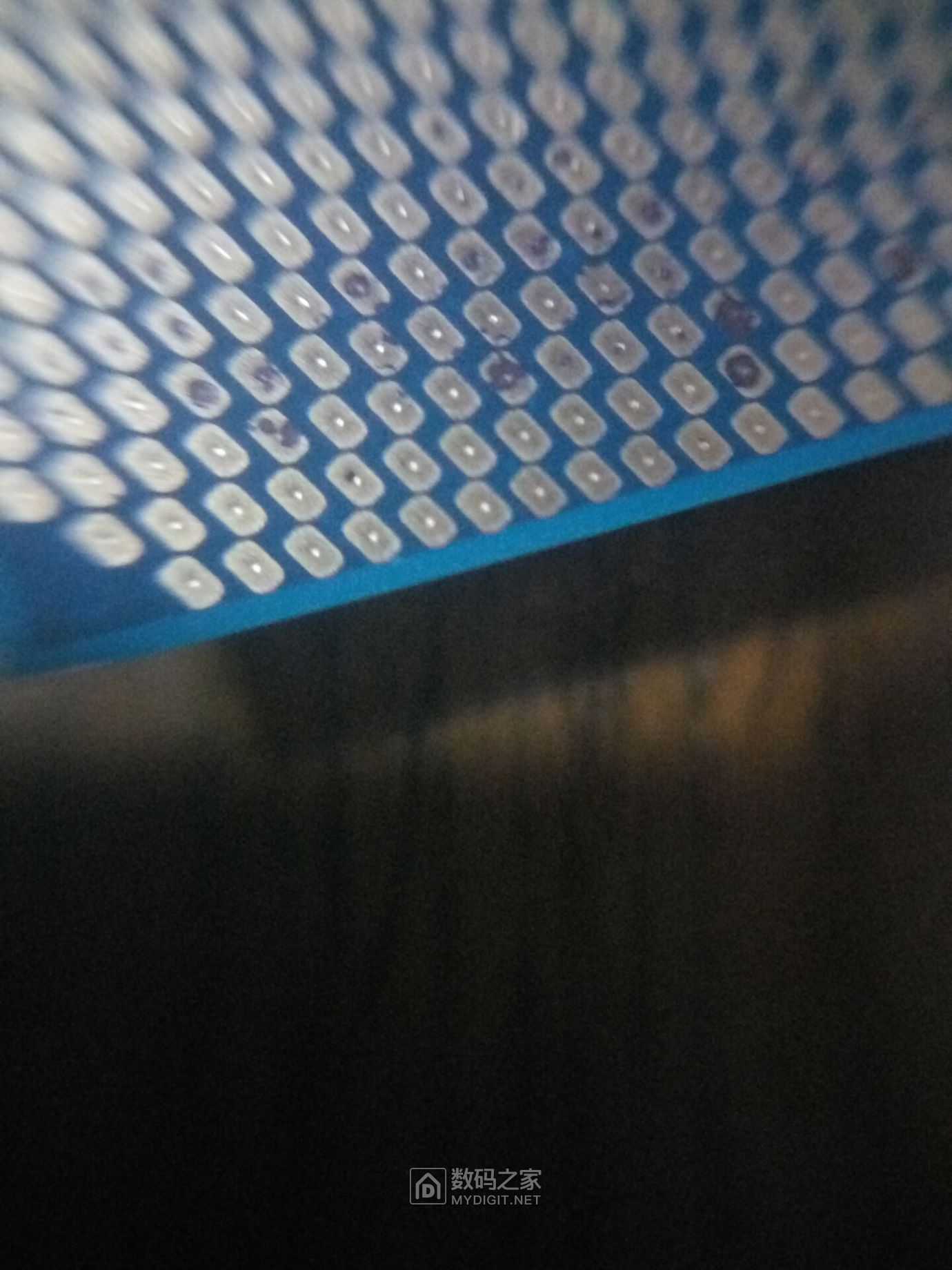

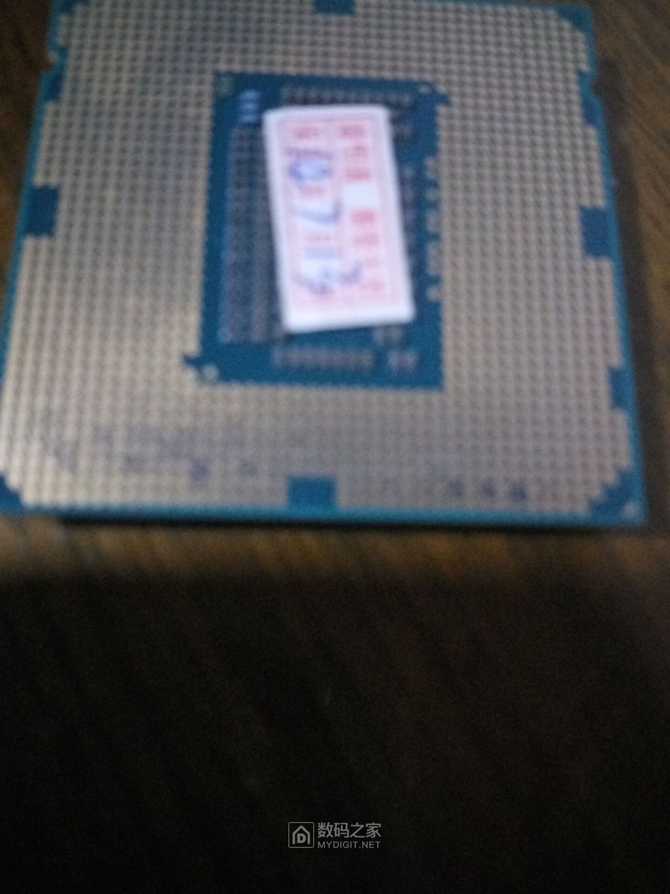

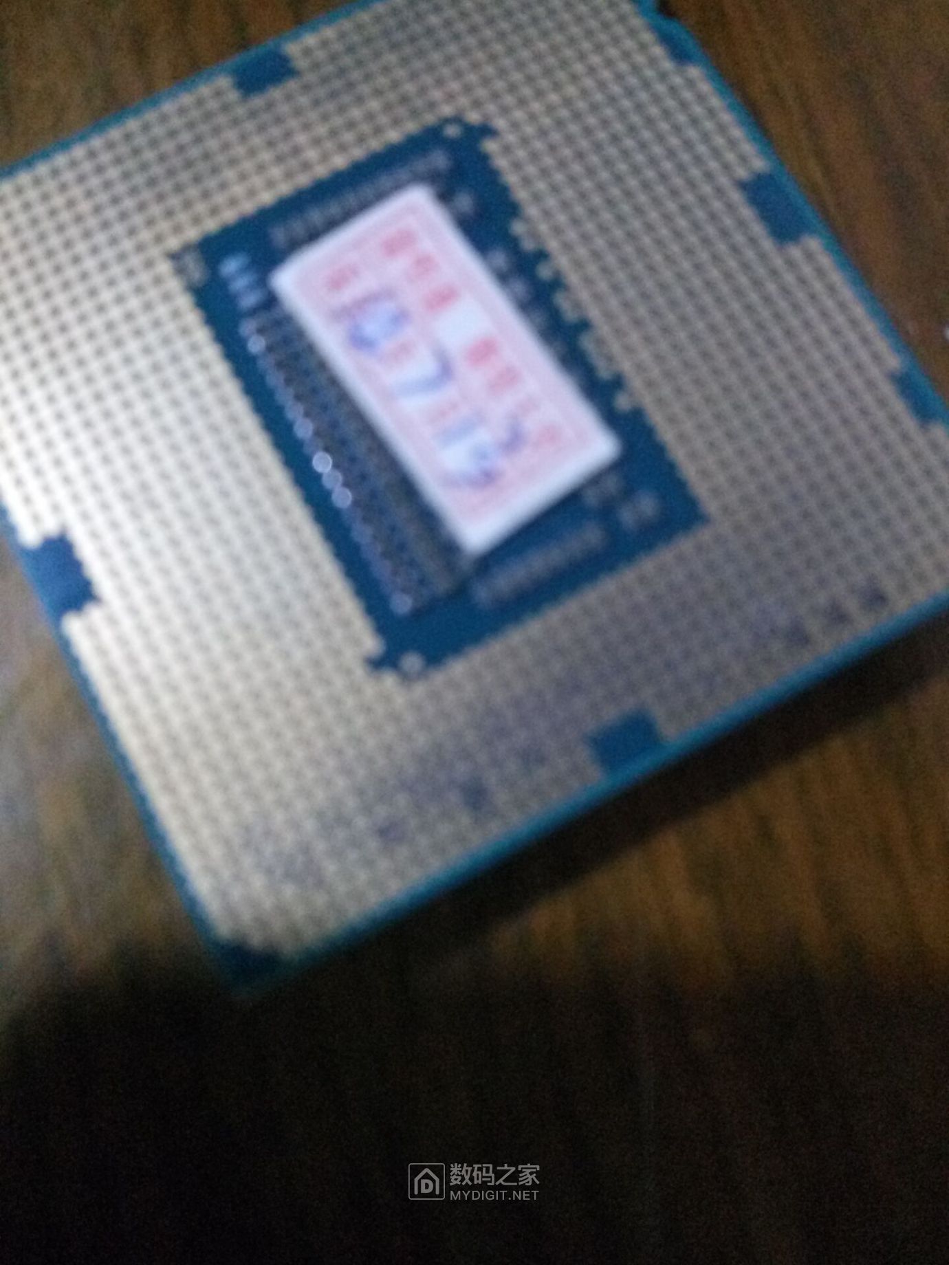

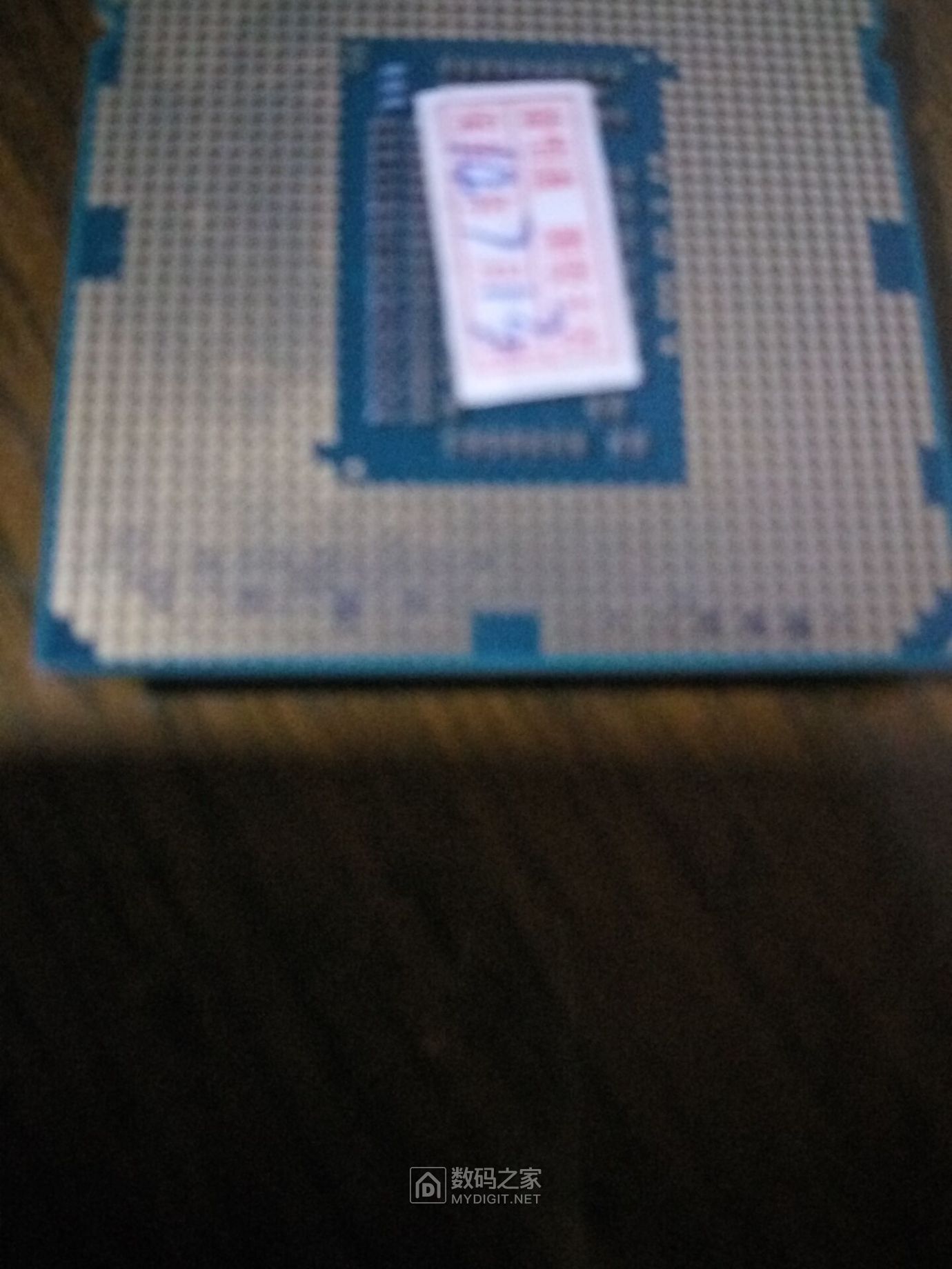

有颗损伤严重的1230v2cpu,配asus b75-v无任何问题正常使用了几年,前段主板坏后淘了几张板子都发现有问题。
不是内存不能插满,就是内存不能过自检,还会出现死机等等各种问题,经多次各种方式确认,基本确定是cpu触点的问题。
触点到手时就损伤严重,但一直正常使用,从没出现过包括死机在内的任何问题,换过主板后就各种毛病不断,但没好的替换cpu就坚持在用,现在有换的了,打算修复它继续用。
以前换主板时就在坛里请教过怎么修复,也看了几个视频,了解了需要什么工具材料,坛友们也大力解答了不少问题,我也觉得有些把握了,就修来看看。
材料:烙铁  焊锡膏  焊锡丝  高温胶带 放大镜(修手表的,应该够用了)
修复办法是加大加厚损伤了的触点
需要注意的地方1.高温胶带能承受烙铁的高温吗。没有绿油,就算有了还得紫外线灯。
                       2.在高温胶带上打合适的洞。这个没经验,要在不尽量不损伤触点的情况下打,打来要能用。
                       3.焊锡不能过多过后。
不着急,慢慢修,慢慢看,先看看损伤严重的cpu
全貌
全貌

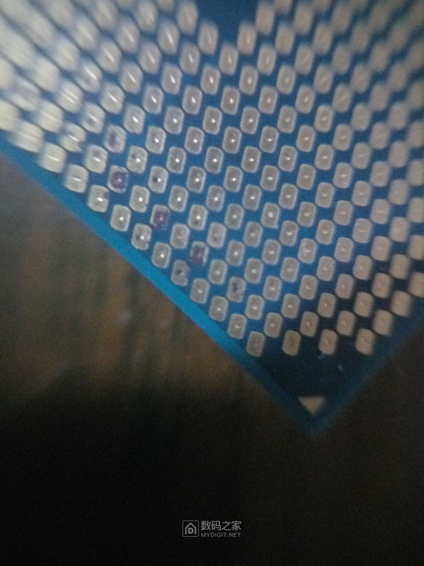

伤处众多
伤处众多
细节
细节
细节
细节
细节
细节
细节
细节
细节
细节
欢迎大伙多提意见
发表于 2021-6-12 22:09:56 | 显示全部楼层
感觉是氧化层,能擦掉吗?
发表于 2021-6-12 22:11:31 | 显示全部楼层
把吸锡带弄满锡直接那一片都镀上锡得了
发表于 2021-6-12 22:13:54 | 显示全部楼层
感觉不太好修复,有的点根都没了
发表于 2021-6-12 22:14:21 | 显示全部楼层
高温胶带我试过短时间完全没问题,长时间没有试过
发表于 2021-6-12 22:15:05 | 显示全部楼层
话说某宝有镀金液,我觉得你可以试试
发表于 2021-6-12 22:17:23 | 显示全部楼层
绿油不贵, 紫外线灯也没几块钱, 见过的都是焊锡打圈然后绿油刮掉中间, 比高温胶带更稳妥

 楼主| 发表于 2021-6-12 22:31:07 | 显示全部楼层
nnn2688 发表于 2021-6-12 22:09
感觉是氧化层,能擦掉吗?
檫了很多回了,还是不行
 楼主| 发表于 2021-6-12 22:31:54 | 显示全部楼层
xt110 发表于 2021-6-12 22:11
把吸锡带弄满锡直接那一片都镀上锡得了
这个怕过多,更麻烦
 楼主| 发表于 2021-6-12 22:33:52 | 显示全部楼层
cptw2006 发表于 2021-6-12 22:13
感觉不太好修复,有的点根都没了
仔细看,点都完好,实际只需要在那点上加厚加多一点就行了,多了反而不行

发表于 2021-6-12 23:02:22 | 显示全部楼层
建议用粗糙的纸用力擦一擦,不行再沾一点牙膏用布擦。镀锡也可以,就是厚度不好把握,需要用吸锡带拖干净才行,点太小了,单独补点技术难度很高。
