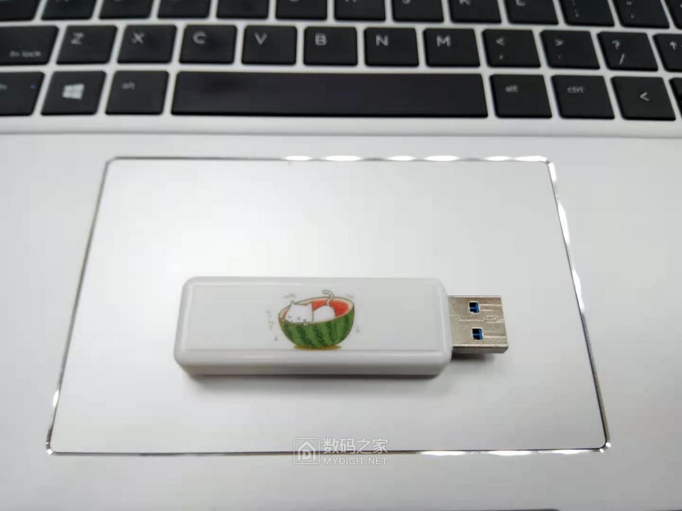

两年前比较火的西瓜盘,不知道大家还记不记得。
最近乘着618的风,再撸一个看看是啥方案的。
价格:
64G西瓜盘,原价36.9,用了10元天猫红包,1.1淘金币,到手25.8元。
插曲:
买的3.0的西瓜盘,结果卖家给发了2.0的,和卖家沟通后,退了6元,相当于这个盘19.8到手,那就测这个吧。

那个猫咪的图案也不一样了,上图是以前早期的猫咪。期待后续~
早期的盘也不太行,不过之前好像用什么软件能返利的来着,学不来学不来
