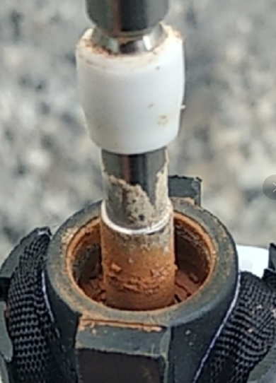

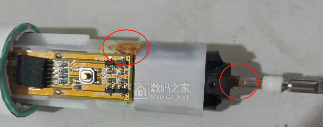

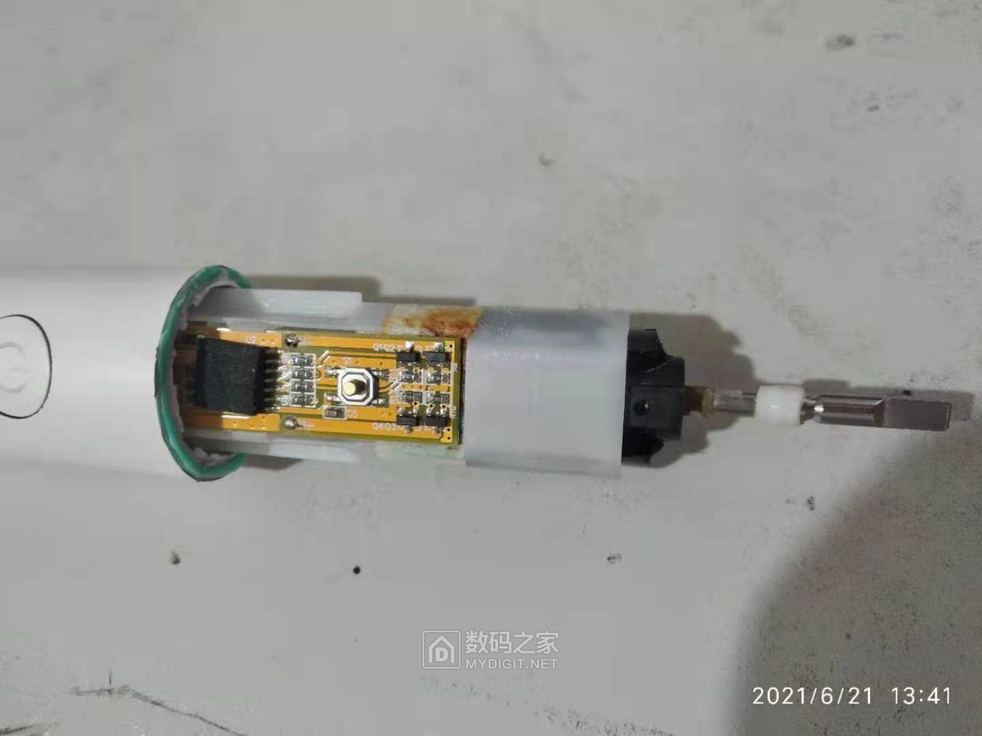

一天早上,我的多希尔牙刷突然自启动,无法关机,按键也无反应,振动了几分钟后自动关机了(没电了)。我充满电后无法开机,牙刷轴抱死,用手根本拧不动,联系某宝客服说“保修期已过,抱歉”。家里人其他的电动牙刷是国产的,都用几年了好好的,这个英国公司的就这质量。参考了网上的图片,不能无损拆机,决定用“断头法”拆机。
用小电磨把头断开了,发现前轴的按健处有锈斑,说明密封不好,长期间进水生锈了。
尤其是前轴里面锈的非常严重,我认为这是质量问题,密封是电动牙刷最关健的质量要素,这点做不好,就无质量可言
轴抱死的情况要进一步拆解,今天没时间了,等有时间拆开了再发表,呵,有生一来第一次发表贴子,见笑。

发表于 2021-6-21 16:19:10 | 显示全部楼层
这个轴不是抱死了,这种电动牙刷电机不是转的,而是类似左右来回晃要用驱动配合,用手转的话大概能稍微转动一点点,以前单位送的小米一代也是,密封不好进水了,驱动板烂掉了。要是真彻底抱死了上点油试试:lol:
发表于 2021-6-21 17:29:36 | 显示全部楼层
看电路板就是国货,英国公司挂个头衔忽悠的,牙刷头防水胶圈密封不行。
