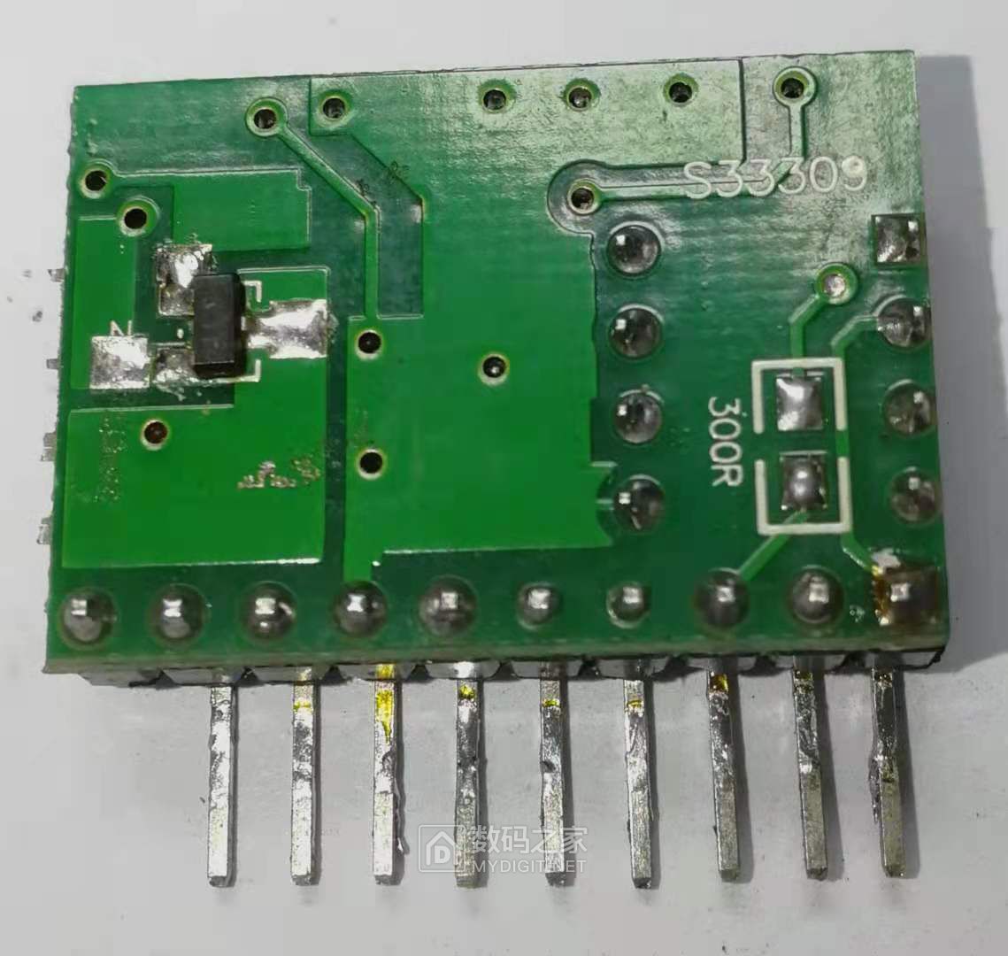

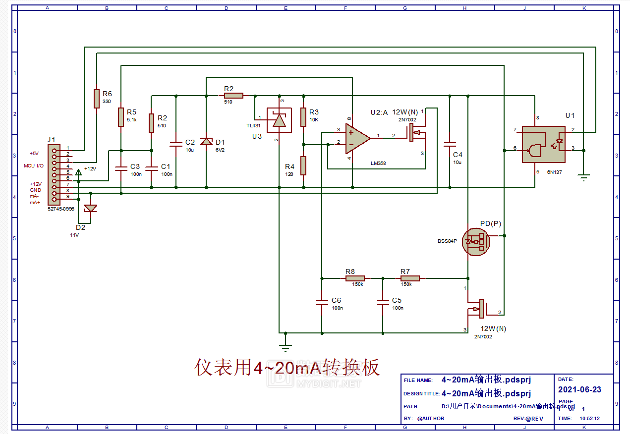

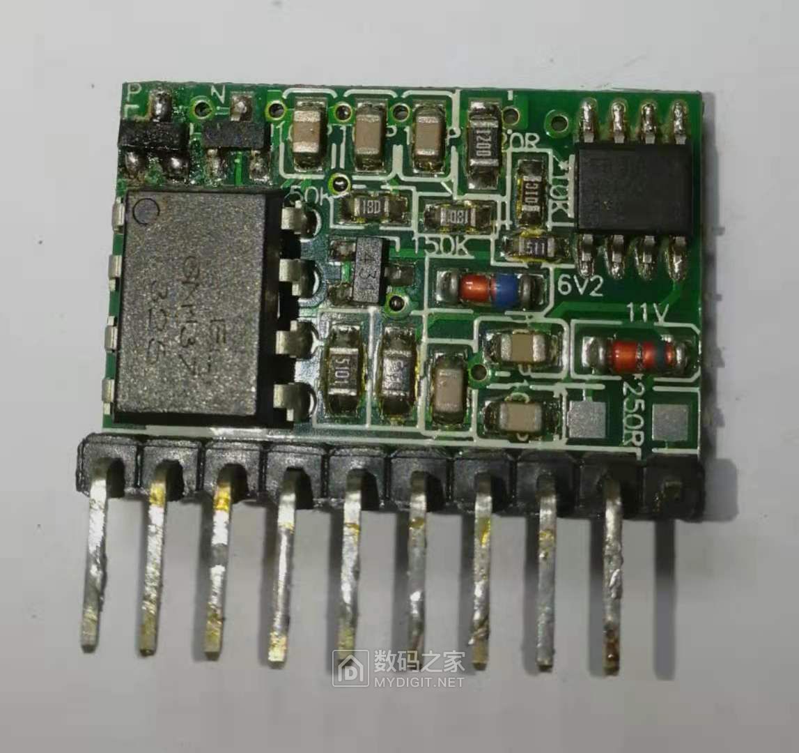

拆了几个工业仪表及信号变送器内常用的4~20mA输出板电路,根据实物用Proteus 8绘制出来,想仿真工作原理,模拟给个信号,仿真输出的4~20mA咋不对,软件仿真不能代替实物吗,高手谁能分析这个电路原理分析一下咋工作
4~20mA 输出小板,仪表内参数能选择0~10mA和4~20mA
小板反面
实物绘制的电路图,工作原理分析不通,附上仿真文件,高手可以看看
仿真mA输出不对
