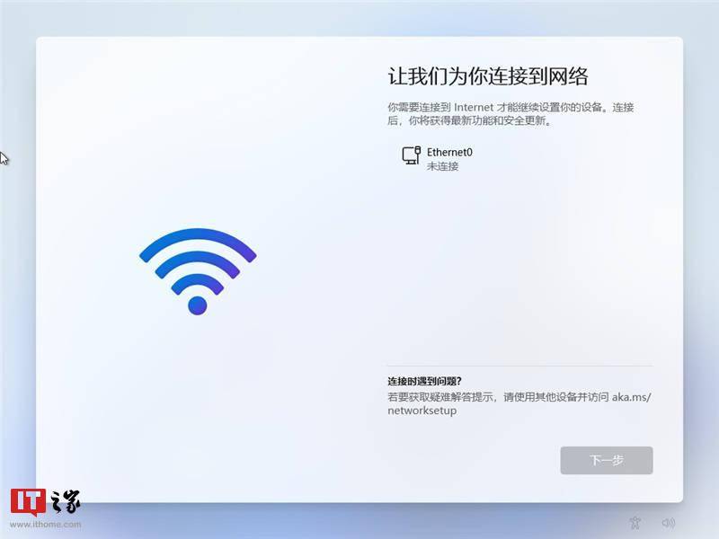

Windows 11 的第一个 Insider 预览版现已发布,IT之家《Win11 家庭版强制要求使用微软帐户登录,专业版/企业版仍支持本地帐户》一文中提到 Windows 11 家庭版不再支持使用本地账户完成首次登录和 OOBE,必须使用微软账户的限制的情况。这里笔者就向 IT之家家友分享一个可以绕开该限制的方法,以仍然使用本地账户来登录家庭版 Windows 11。
首先,Windows 11 家庭版不支持无网络下进行 OOBE 设置(专业版企业版等可以,这是家庭版必须使用微软账户登录限制的体现)。
如果不联网的话家庭版就会这样:

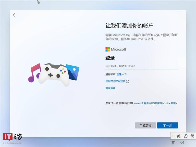

在联网的情况下正常安装 Windows 11 家庭版、家庭中文版并执行 OOBE,使用无线网络的电脑要求连接 Wi-Fi 时也请按要求正常连接。直到出现要求登录微软账户的页面:
