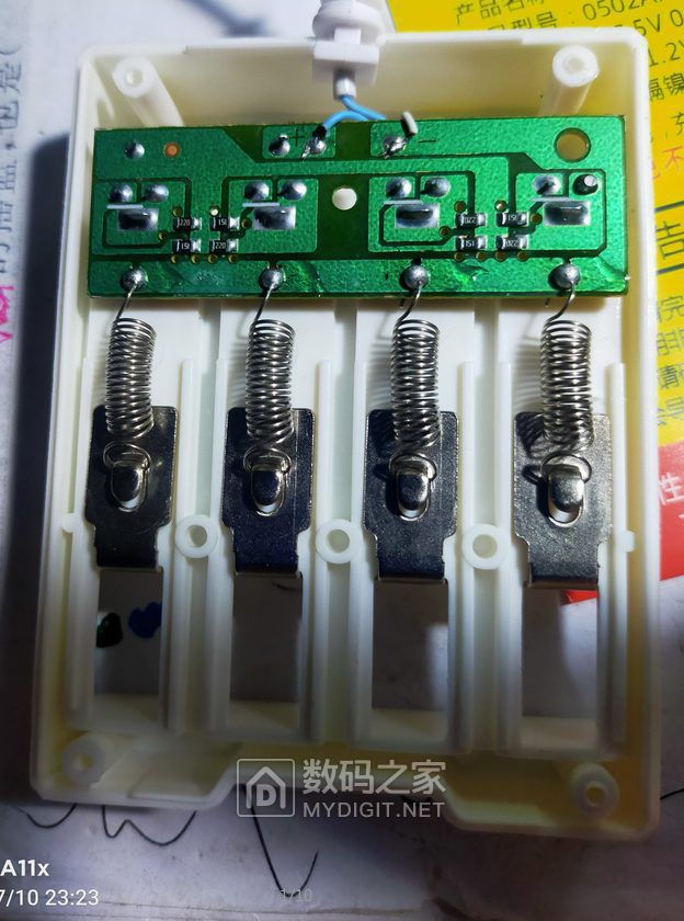

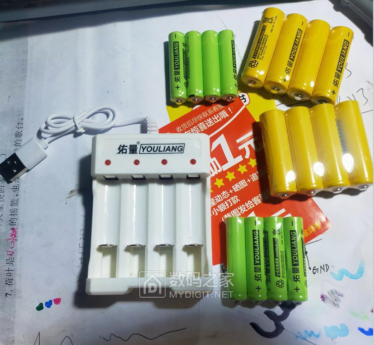

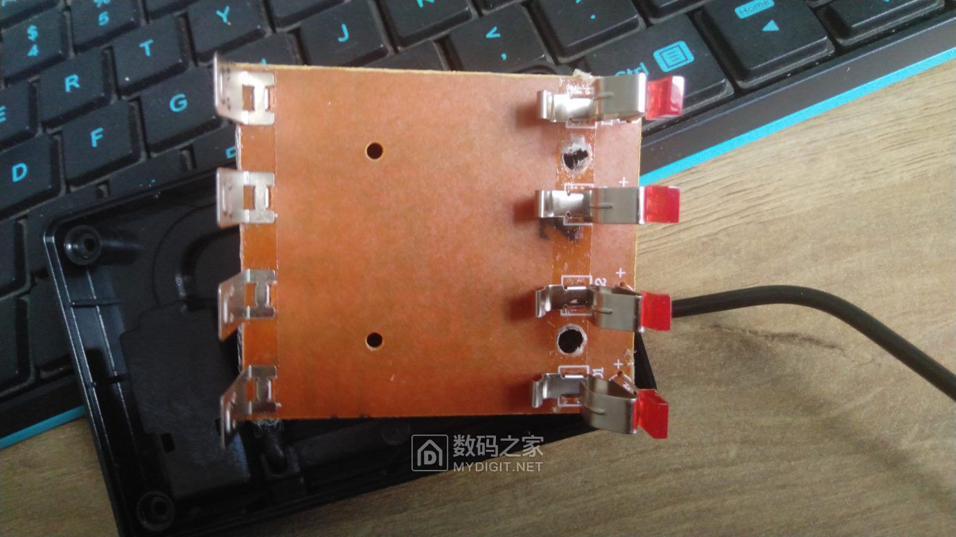

挖坑自己跳--拆佑量镍铬镍氢充电器

发表于 2021-7-11 00:22:23 | 显示全部楼层
这玩意不出问题才怪

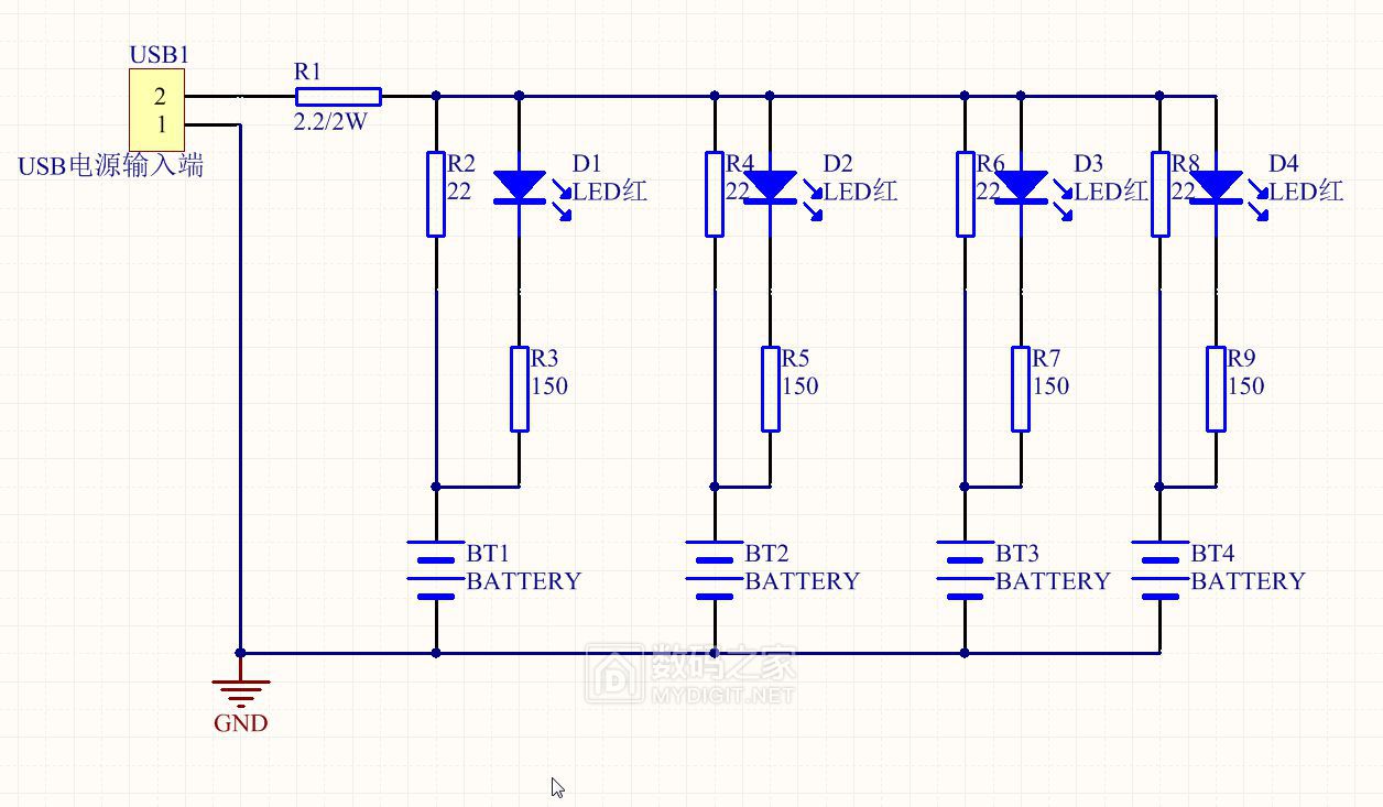

 楼主| 发表于 2021-7-11 01:57:36 | 显示全部楼层
上个原理图

发表于 2021-7-11 08:03:22 | 显示全部楼层
X鱼上看到这玩意了,没想到充电器电路如此简单,连隔离变压器都没有,过冲的时候会不会有危险?
发表于 2021-7-11 08:07:03 | 显示全部楼层
sadate 发表于 2021-7-11 08:03
X鱼上看到这玩意了,没想到充电器电路如此简单,连隔离变压器都没有,过冲的时候会不会有危险? ...
傻充,过充的时候一直充到爆。

发表于 2021-7-11 08:41:09 | 显示全部楼层
电流不大,没有危险,2.2Ω+22Ω=24.2Ω,前端电压是5v,电池是1.5v,压差3.5v,电流145ma,只能发热!
如果输入是5v1A电源,

发表于 2021-7-11 09:59:30 来自手机浏览器 | 显示全部楼层
5V充电要啥隔离变压器,很早以前镍氢电池不都是用傻充充的,就一个变压器和电阻降压限流,充电电流很小,问题不大。

发表于 2021-7-11 10:33:37 | 显示全部楼层
虽然简单,但用的电阻功率小,电流不会很大,充发热都难,你还觉得危险吗?
