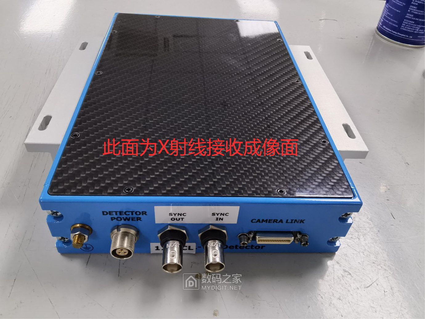

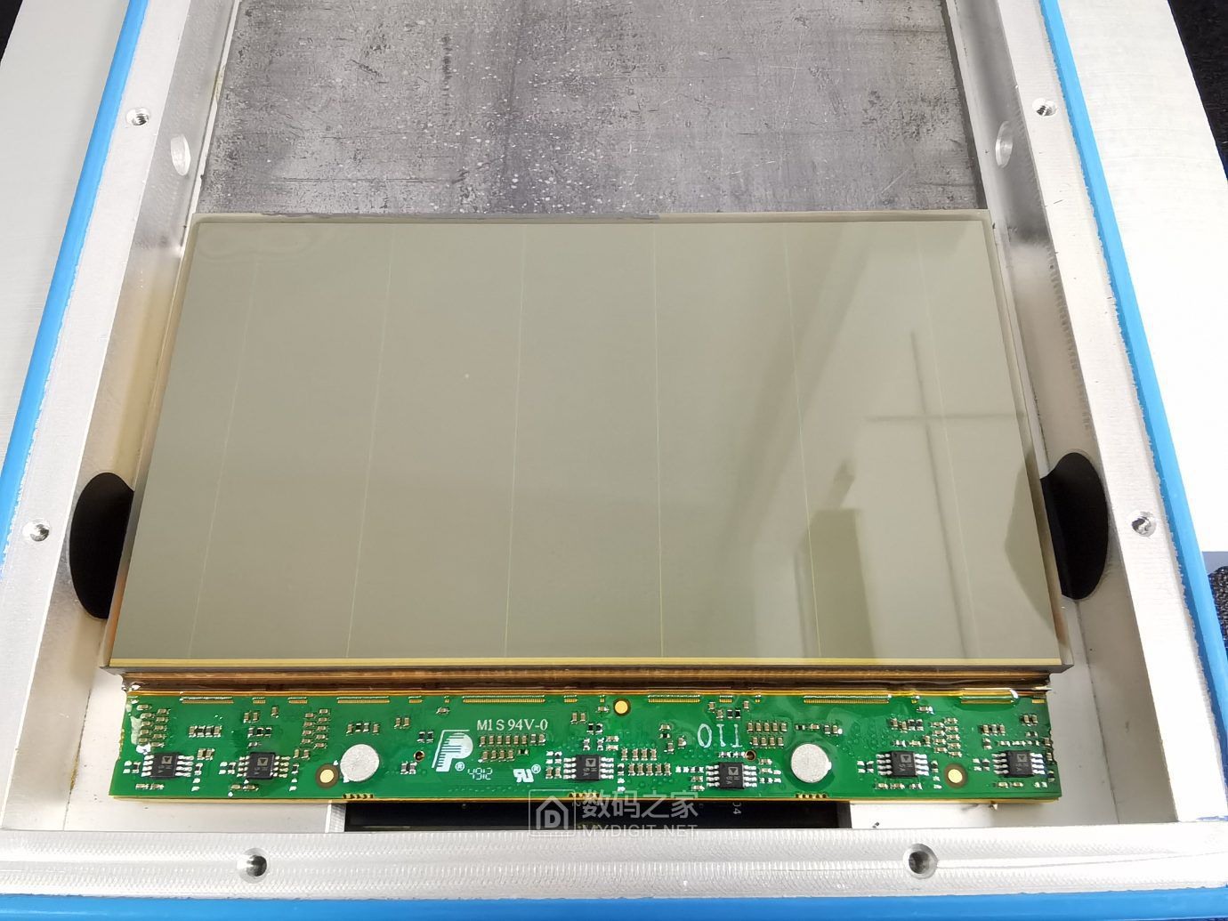

话不多说,X-RAY今天挂壁了,拆开看看!价格不菲啊!
设备外观
设备接口
白色是成像模块保护板,柔性的
两边的铅块,防止X射线入内

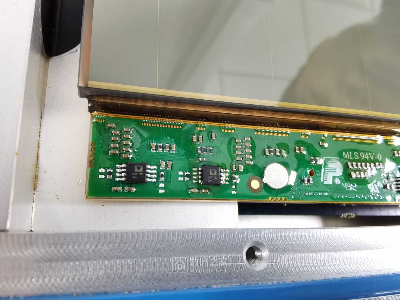

如果这个是类似CCD或者COMS,那么就是我见过最大的成像模块了
周围IC
成像模块全图,背部还有接口,下面是铅板
这个模块估计5-8MM厚度,黄色金属3-5MM应该是镀金?大家发挥想象哈哈!
厚度没有具体测量

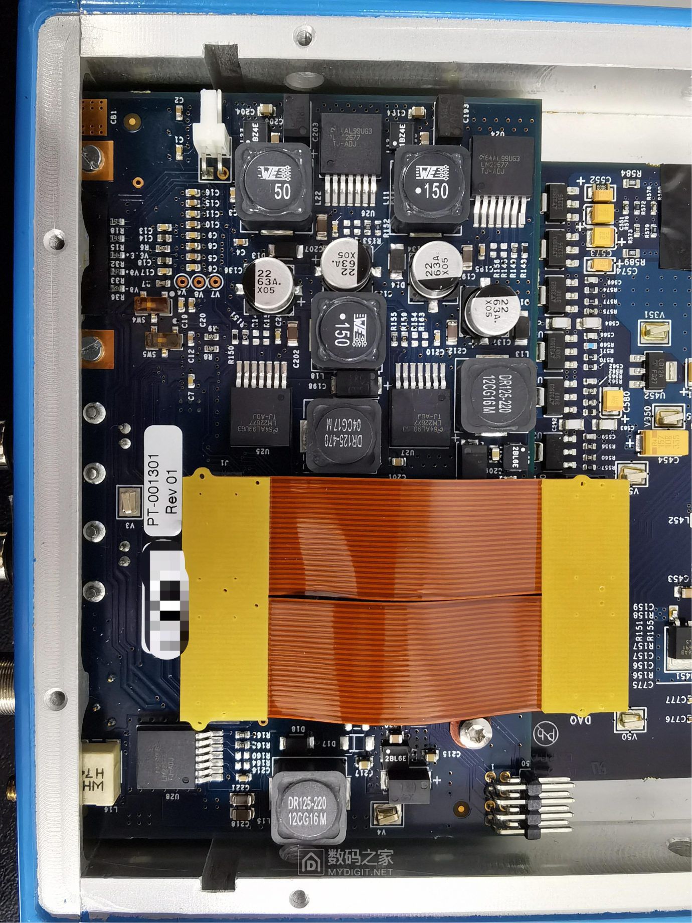

背部电路板全貌,两部分电路板

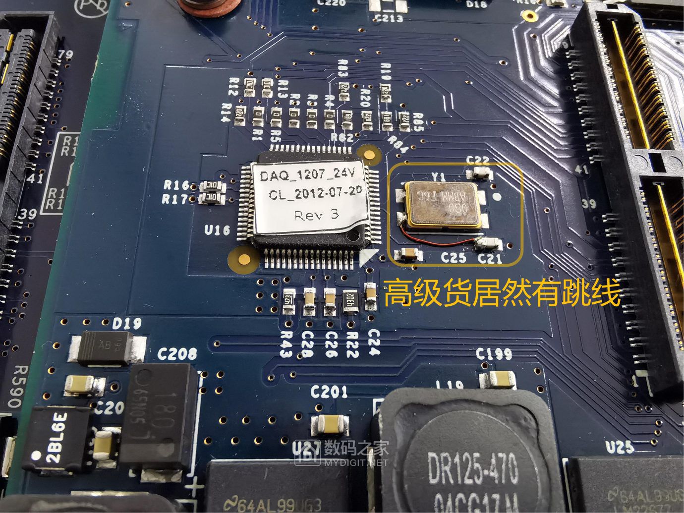

大家看看这做工怎么样?韩国的!

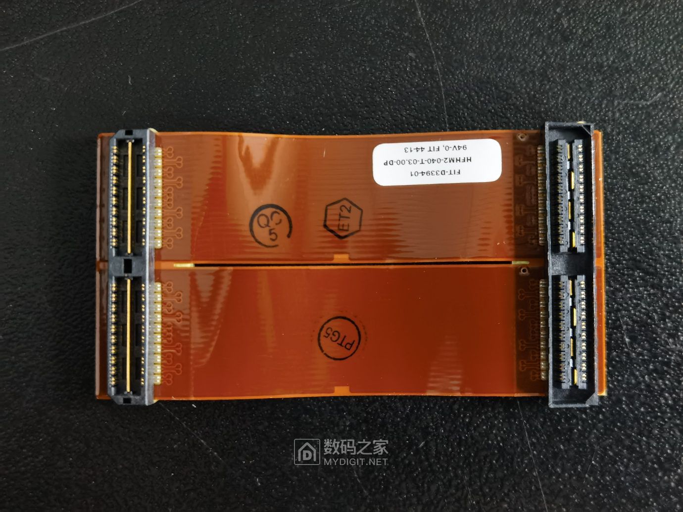

FPC软排连接线
这图有亮点哦

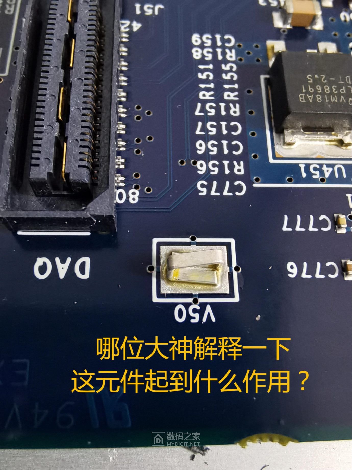

居然飞线了
大神解释一下这个元件作用?

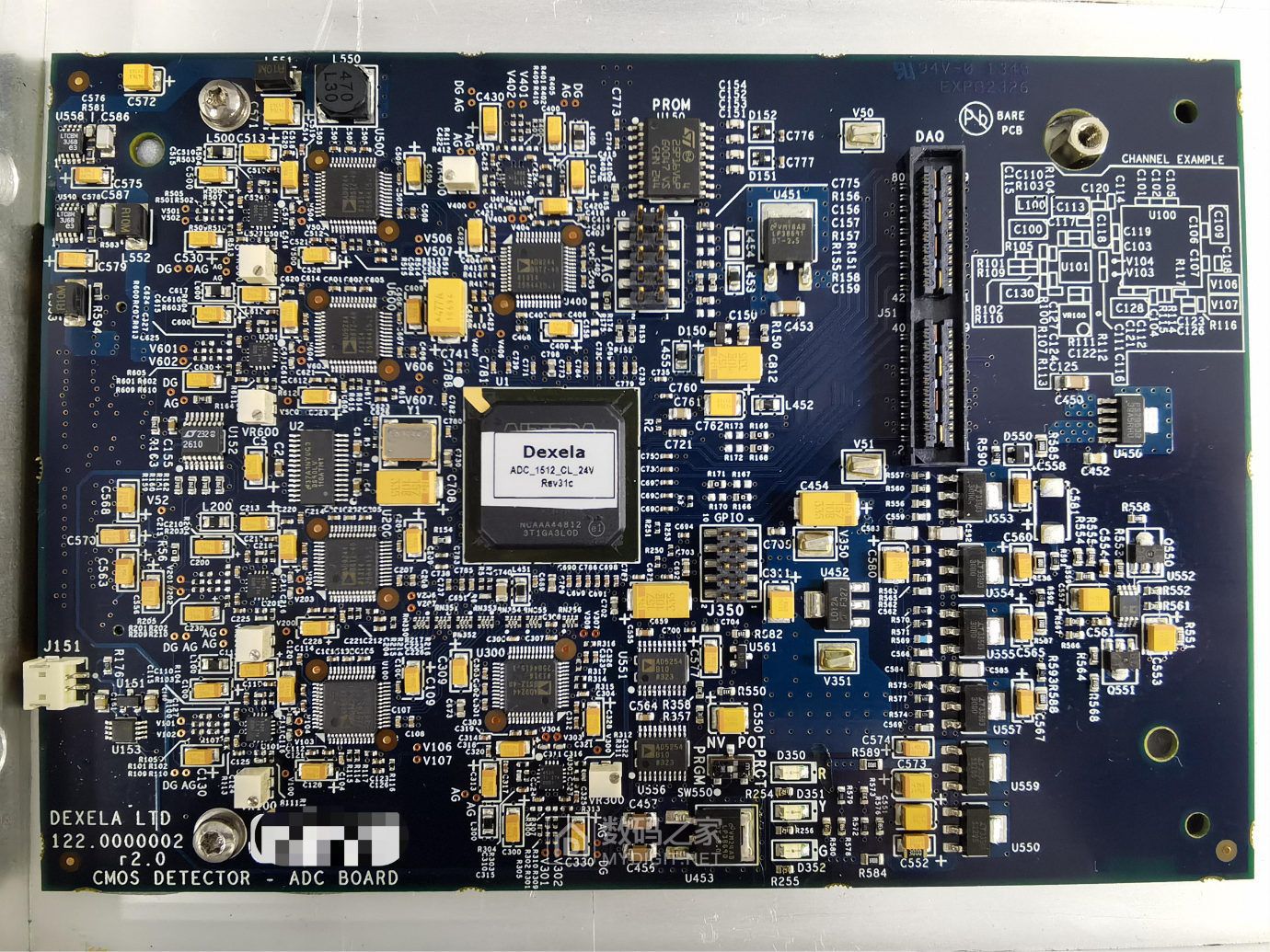

满眼的 adi 国半 意法 的芯片,
最大的是个Altera 的fpga 芯片?
竟然一个nxp 的都没有。
发表于 2021-8-2 21:23:05 | 显示全部楼层
那个V50可能是5V的电压测试点,试试有没有电压输出

发表于 2021-8-3 00:16:45 | 显示全部楼层
这东西不会有核辐射吧?
 楼主| 发表于 2021-8-3 08:11:25 | 显示全部楼层
板子上有好几处这样的,看样子真的是测试点,这种板子集成度高没有电路图无从下手,让专业人士来吧!昨天问了要从韩国进口,时间大概一个月起。
 楼主| 发表于 2021-8-3 08:12:28 | 显示全部楼层
su30mkk 发表于 2021-8-3 00:16
这东西不会有核辐射吧?
不会啊,这是接收模块,X射线投影在上面输出图像的
发表于 2021-8-3 09:07:17 | 显示全部楼层
这是个超大的数码成像后背吗 ?

发表于 2021-8-3 22:09:38 | 显示全部楼层
一直好奇X光成像为啥不用对焦啥的
发表于 2021-8-4 00:11:55 | 显示全部楼层
板上的V50标号,应该是接地GND,就是用示波器或者万用表调试的时候做接地等电位用的。 话说这板子应该可以修。嘿嘿

 楼主| 发表于 2021-8-4 16:23:53 | 显示全部楼层
l3663675 发表于 2021-8-3 22:09
一直好奇X光成像为啥不用对焦啥的
应为波长的原因,X光透过被照射物体形成投影,探测器经过器件转换直接成像,

发表于 2021-8-4 19:15:07 | 显示全部楼层
hahacctv 发表于 2021-8-4 16:23
应为波长的原因,X光透过被照射物体形成投影,探测器经过器件转换直接成像, ...

发表于 2021-8-5 08:54:41 | 显示全部楼层
高级货,特别是非批量生产的高级货极有可能出现飞线。
高级货成本高、销量小,不会因为一点儿可修复问题就整个报废(徒增成本),反而会养一个工程师,专门负责维修更划算。一个月维修1-2台节省下的成本就够发工程师的工资了,再多修就是赚的了
