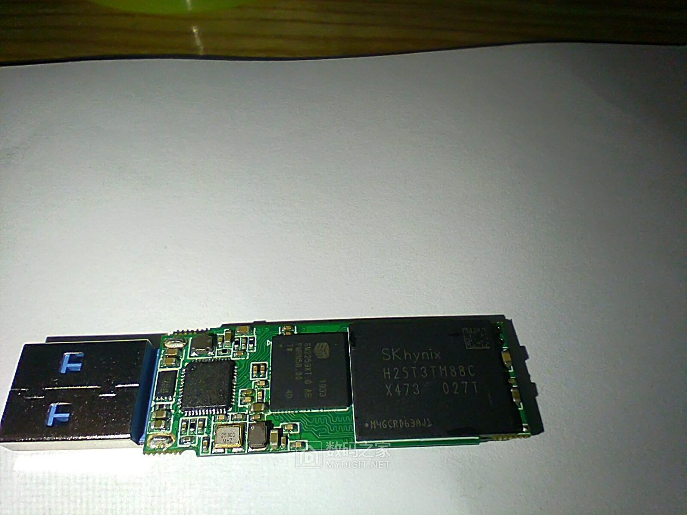

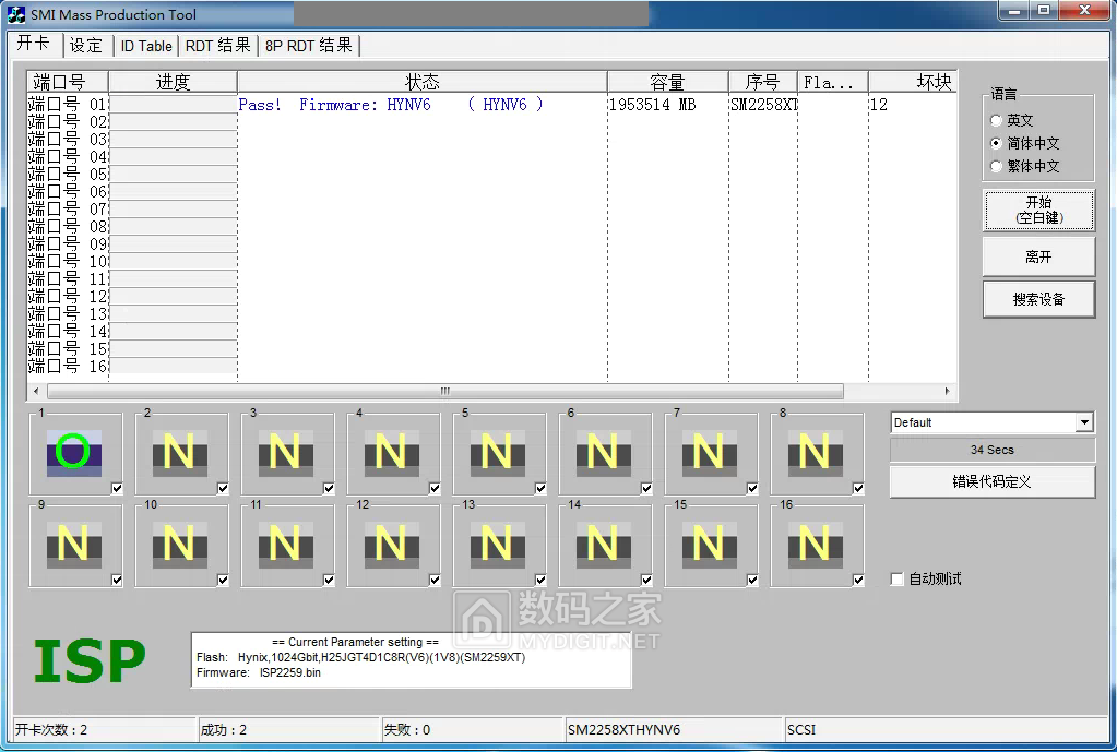

首先,如果你看到这里期盼用58H开出来的话,那么可能要让你失望了:lol:
2258H不能开海力士V6--至少目前是如此,2258H老老实实用海力士V5:lol:

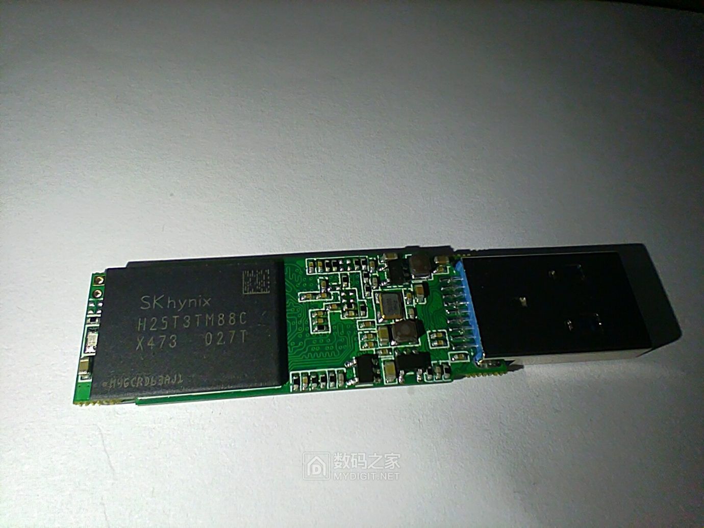

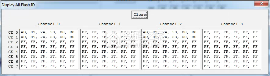

话不多说,直接上盘,2259xt+2颗H25T3TM88C(盖标片)
单颗1T 2CE 1ce4die,双贴一共2T 4CE 16die
带着一点期望开好了卡

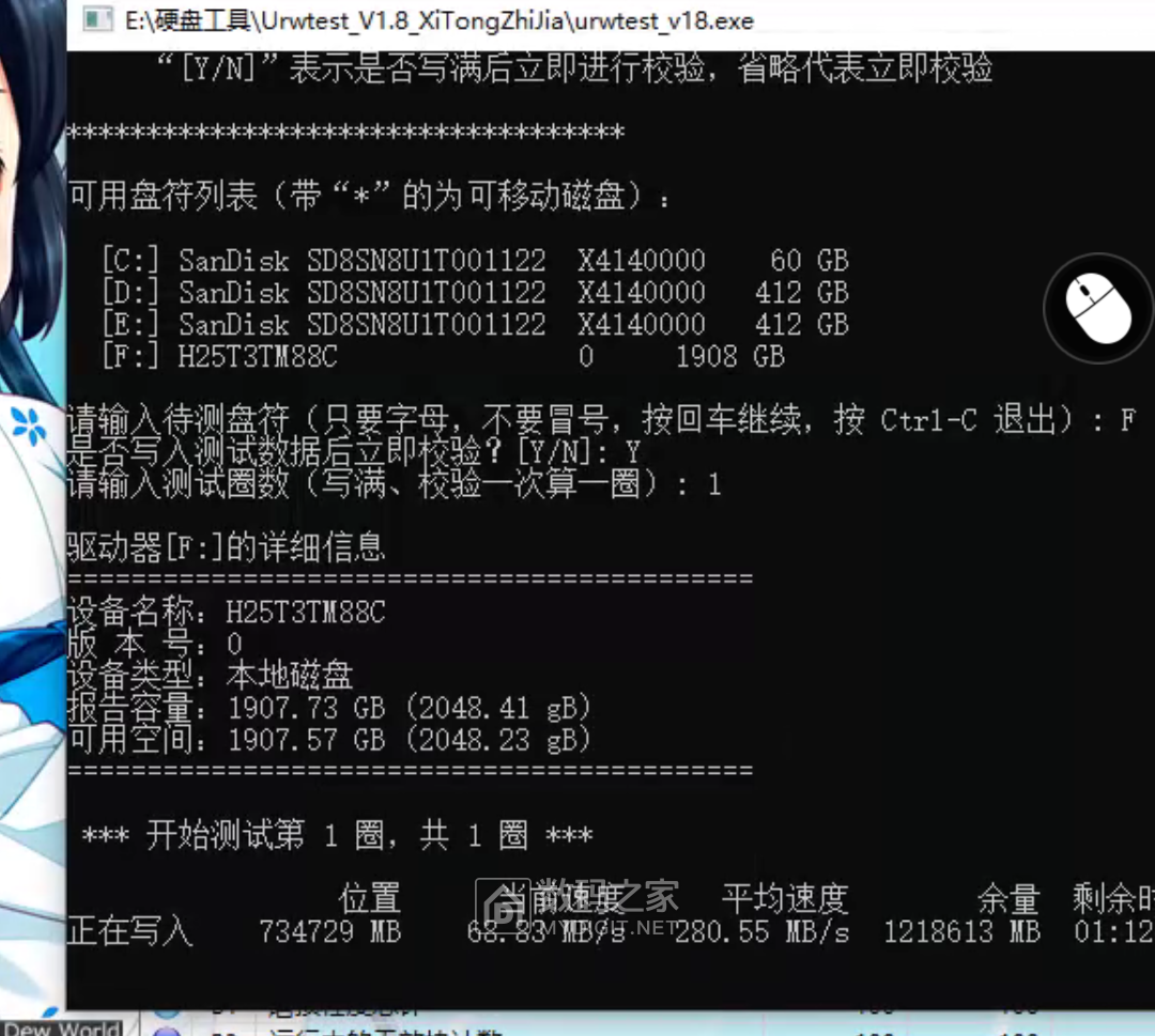

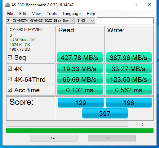

测速~桥接是1153e,所以写入不是很高
至于掉速嘛,2259XT都知道啥样,三分之一盘掉速:titter:

发表于 2021-8-24 00:58:25 | 显示全部楼层
3DV6要用2259H才行吧
发表于 2021-8-24 06:25:18 来自手机浏览器 | 显示全部楼层
59系列是不是掉速比58系列还惨:titter:
 楼主| 发表于 2021-8-24 11:49:30 | 显示全部楼层
527945545 发表于 2021-8-24 00:58
3DV6要用2259H才行吧
目前已知的应该就是2259xt,2263xt可以玩海力士V6,58xt我尝试了一下用海力士V5的固件好像也能开V6,稳不稳定就不清楚了
