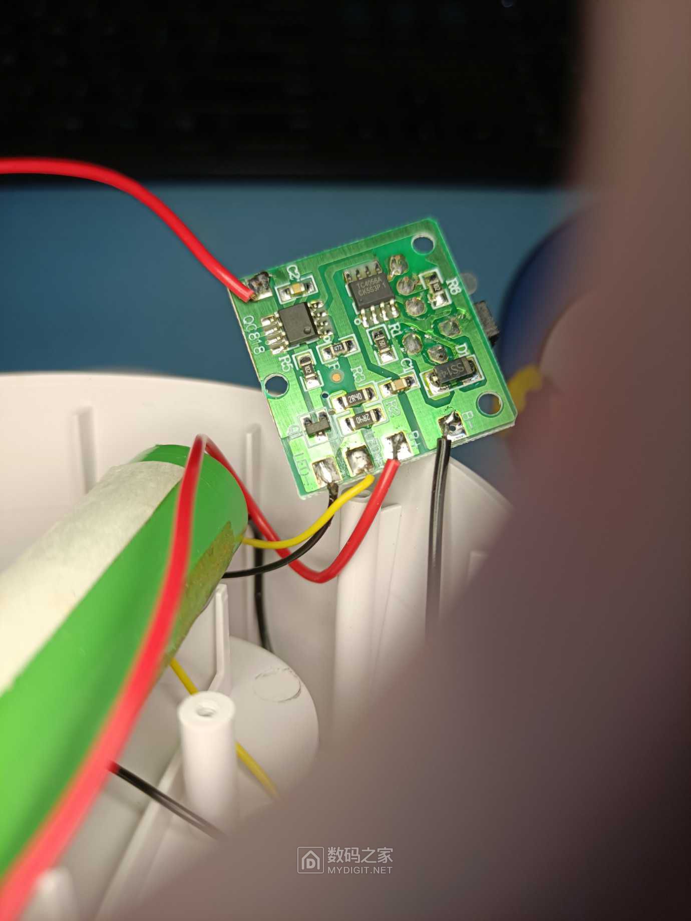

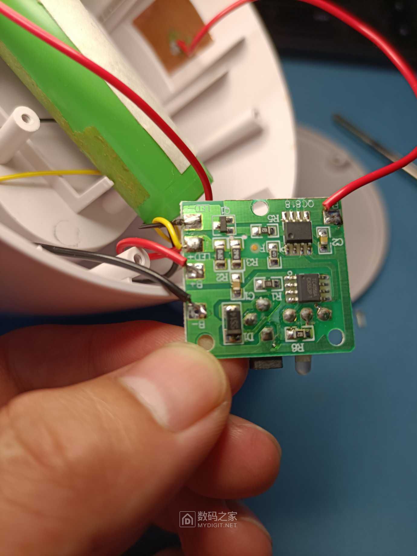

庭院灯5W太阳能板,空载 7.7v左右,给18650充电,选择那种方案比较合适?效率高?
1.串稳压二极管用电池保护板保护
2. DCDC降压5V用4056充电?
3.各位大佬可有其他方案??

 楼主| 发表于 2021-9-14 12:38:16 来自手机浏览器 | 显示全部楼层
SS14防反接,4056充电,再来个触摸三级亮度调节。
