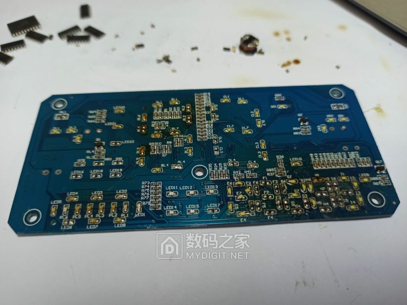

台风磨磨蹭蹭就是不进来,但是大风大雨的也不能出门,干点啥呢。
拆板子吧,拿起工业热风枪,开干。

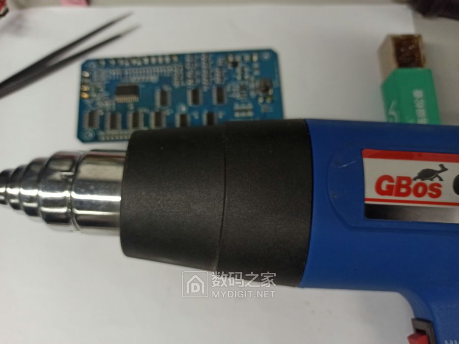

这货,调温非数显热风枪,温度180-500度,风量感人。

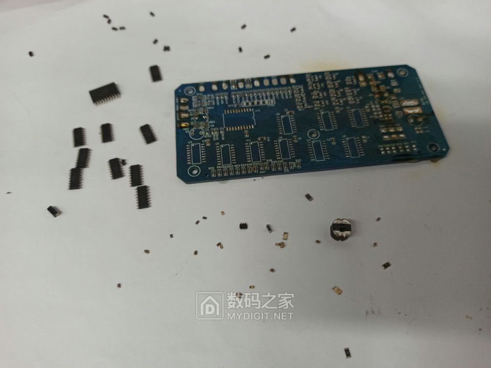

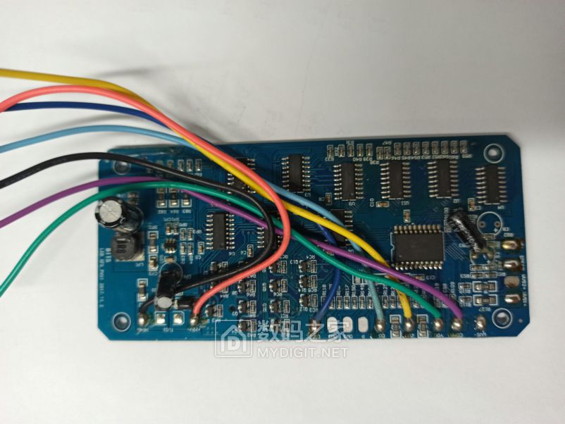

霍霍第一块板子,电动车仪表盘,别人换下来的,故障是缺笔画。
led老化所致,芝麻小的led大几十颗,懒得换了,报废。
先用烙铁拆掉碍事的电容和电源线

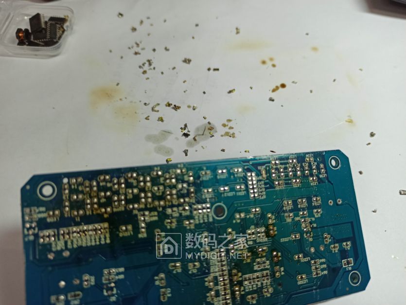

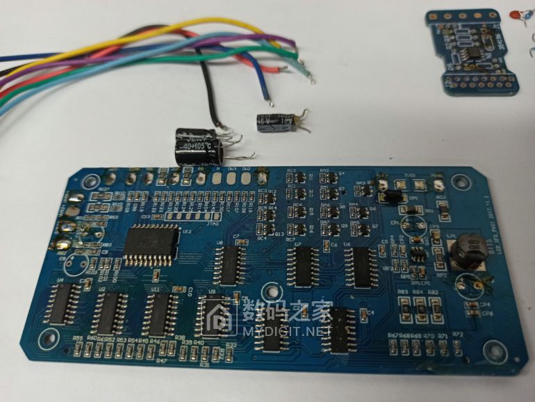

热风枪一顿狂吹,有个技巧,低档,最小风量最小功率,用贴纸堵住风枪尾部进风口。
温度正好,风量也正好,焊锡熔化,板子不变色不糊,这个技巧偷偷传授。

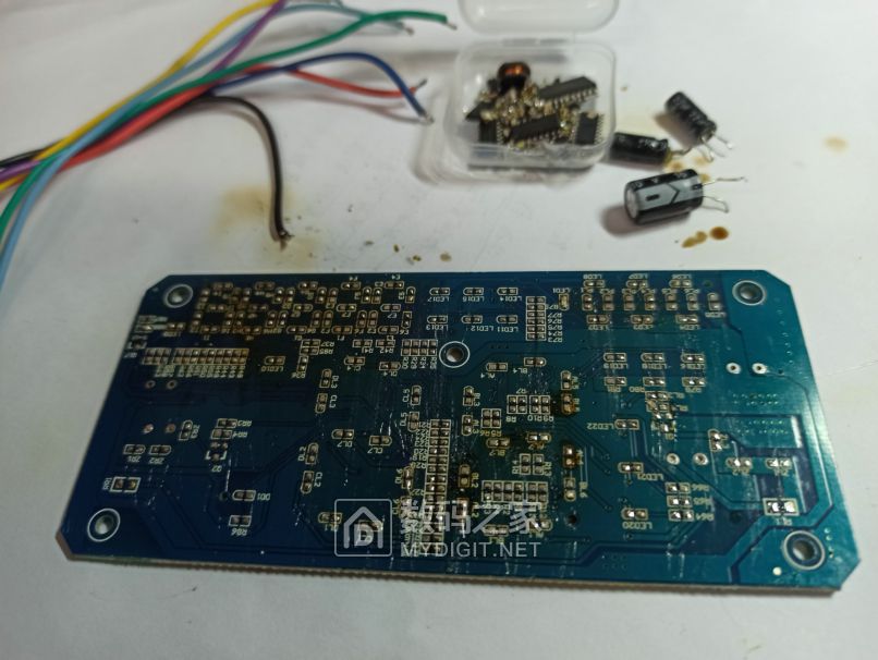

霍霍完背面,开始搞正面,板子有些发黄,这是厂家设计失误,led太亮了长期发热导致的
三下五除二,正面的led珠子和小电阻也都拆完了
小芝麻们收起了,板子丢垃圾桶

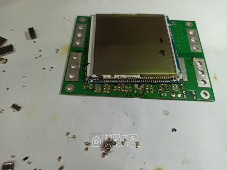

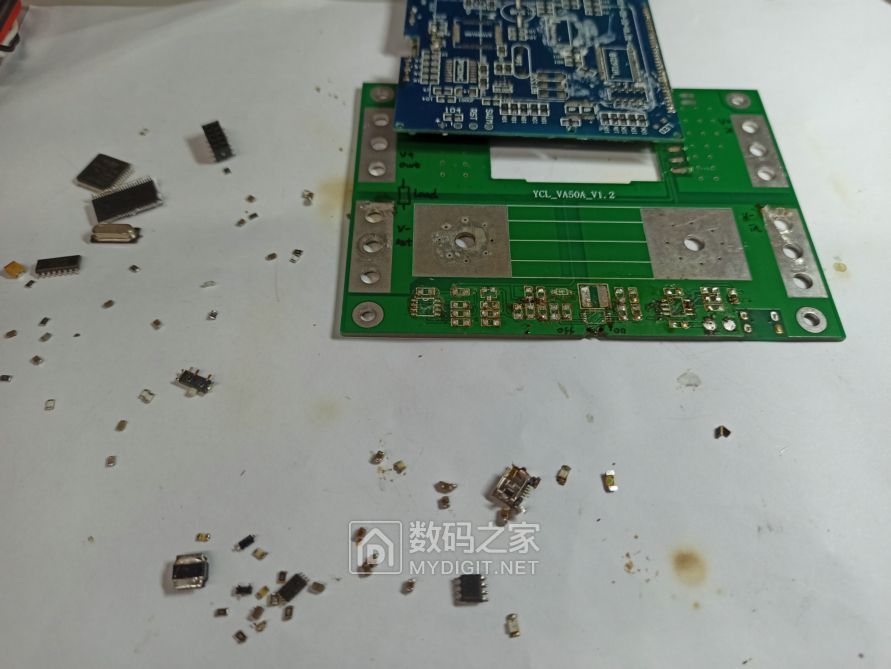

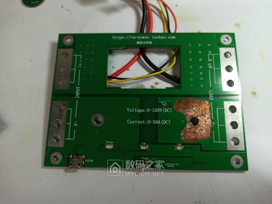

之前坛友赠送的电压电流表头板子,漏液腐蚀了,也拆了吧,吃灰好久,top兄莫怪啊哈哈
简直太轻松了,管它是不是大面积铺铜导热
还有块液晶控制器面板,轻松拆完

所以用贴纸堵住了热风枪尾部进风口,这样就吹不跑咯
