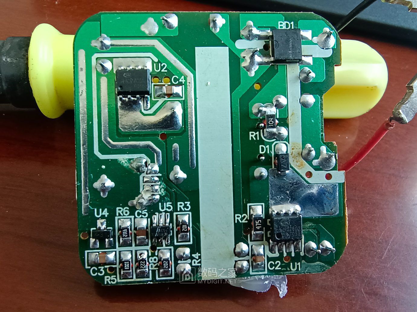

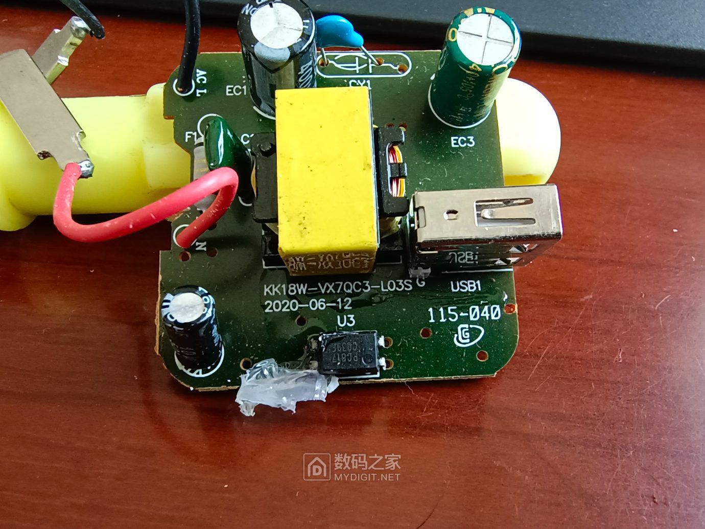

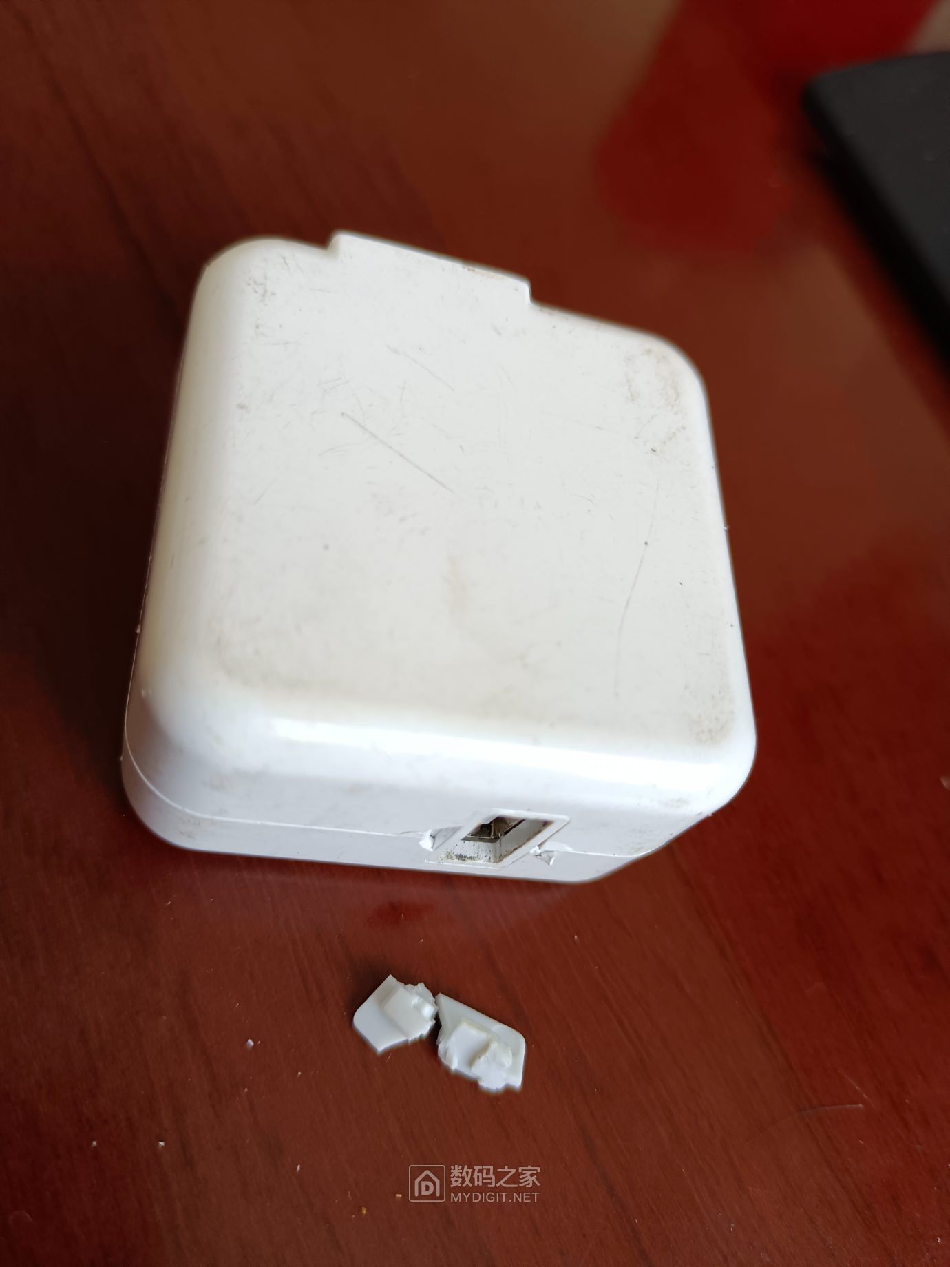

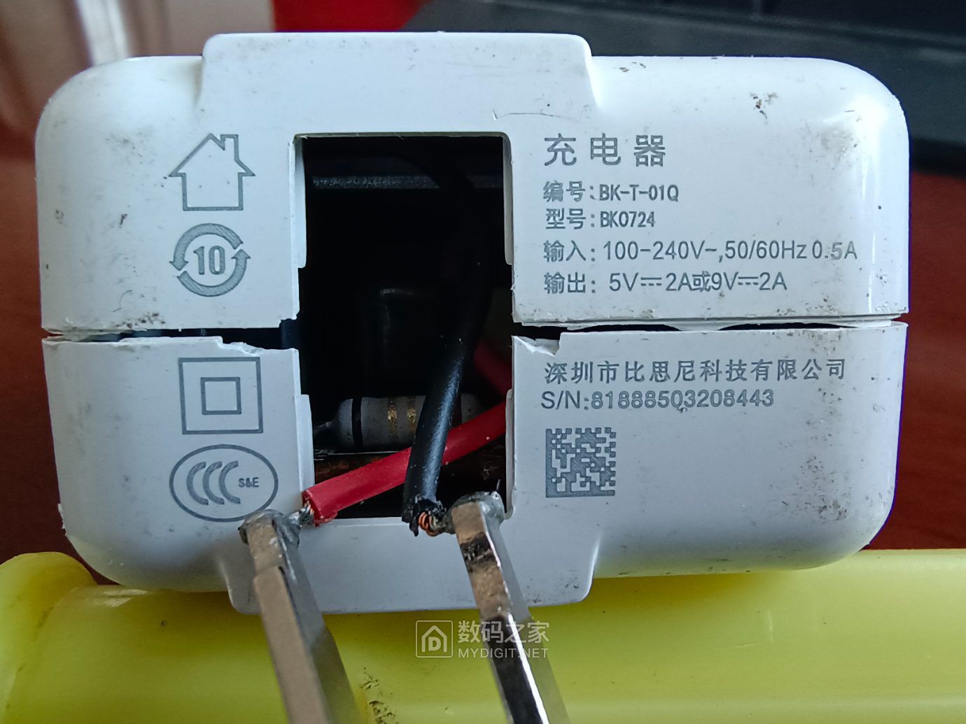

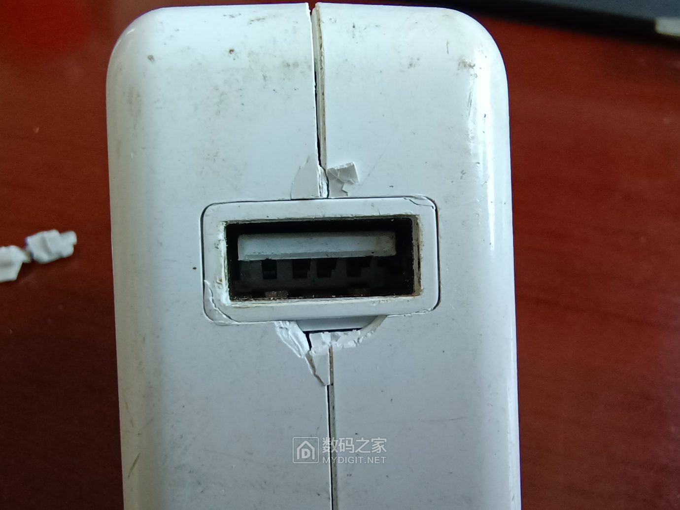

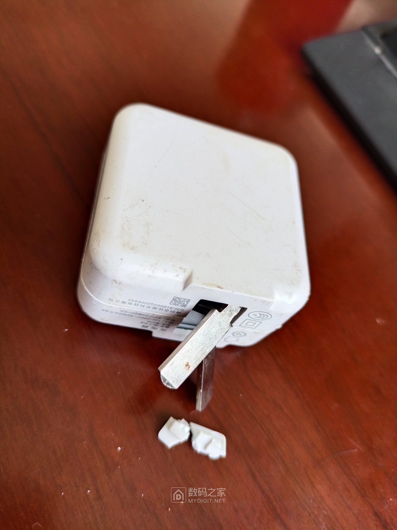

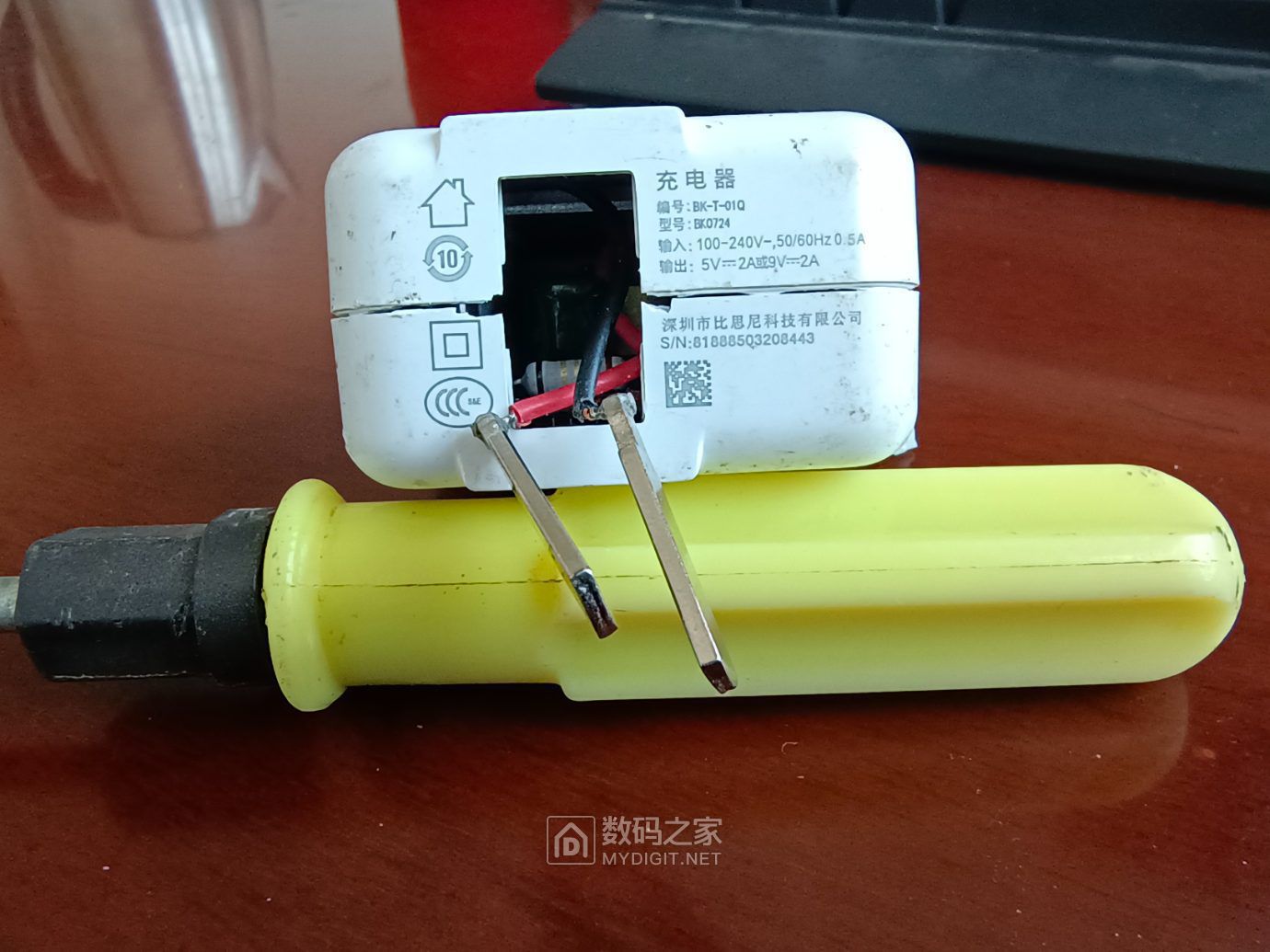

说是拆吧,其实不是我拆的,是老天爷拆的,怎么说呢,今天刚上班,办公室的同事就拿来个啥东西说让我拆零件用,拿过来就是两半儿,仔细看才看出来是个充电器,老天已经拆好了,省得我拆了,下边就看照片说话吧。
(测试结果在这里--不要以貌取人,不要主观臆断--简单测试一充电器https://www.mydigit.cn/thread-276526-1-1.html

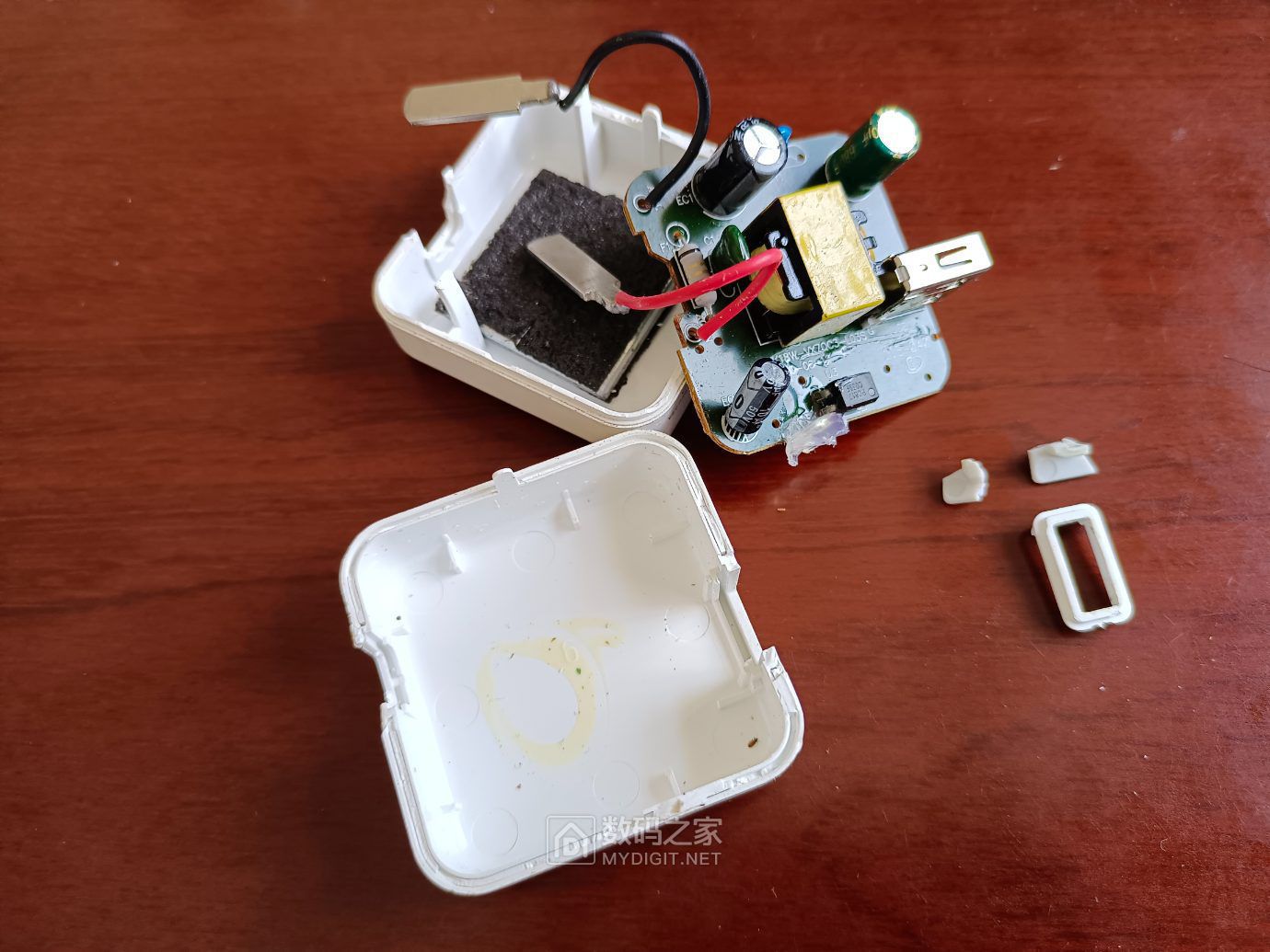

17楼的朋友说,那个配重块是散热片,我还真没见过这种散热片,没有导热硅脂或胶,中间隔了一层海棉,海棉上没压痕,说明中间还有空气缝隙,谁见过这样的散热片,请讲一下原理,谢谢!
拿来的时候就是开的,两半儿
这边有配重(糊弄人用的,让你觉得变压器厉害),掂掂按份量说应该是铁的,单位没磁铁,没法测试
线路板没螺丝
就用一点热熔胶固定
合上看看外观
把板子取下

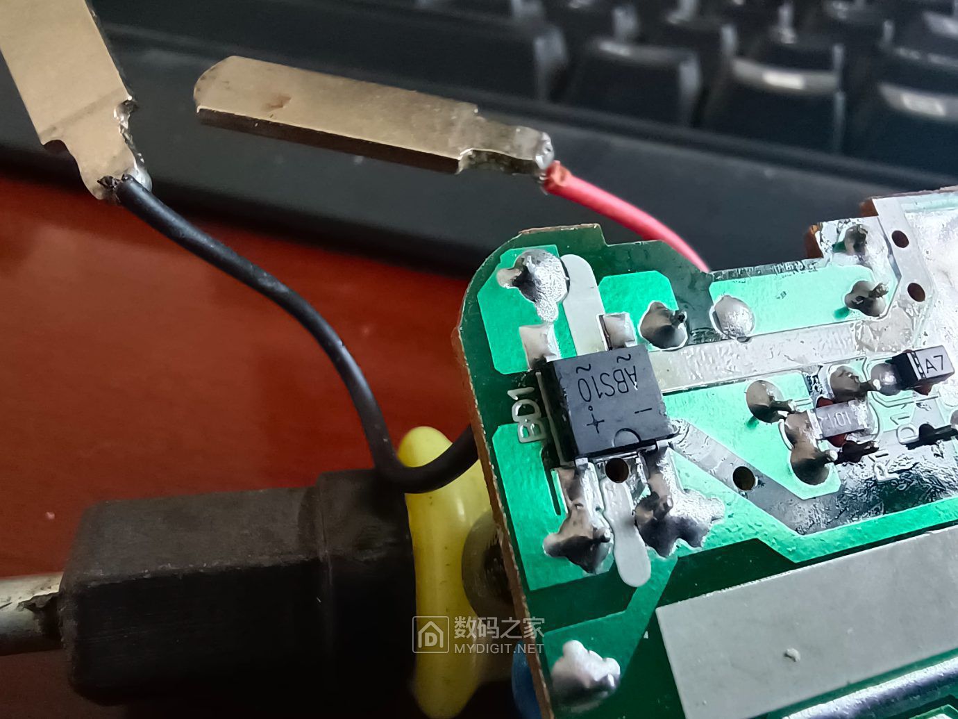

背面,看着不是普通5V的,有快充功能,但不知道是何种协议,按标识看只能9V快充,好像没有12V

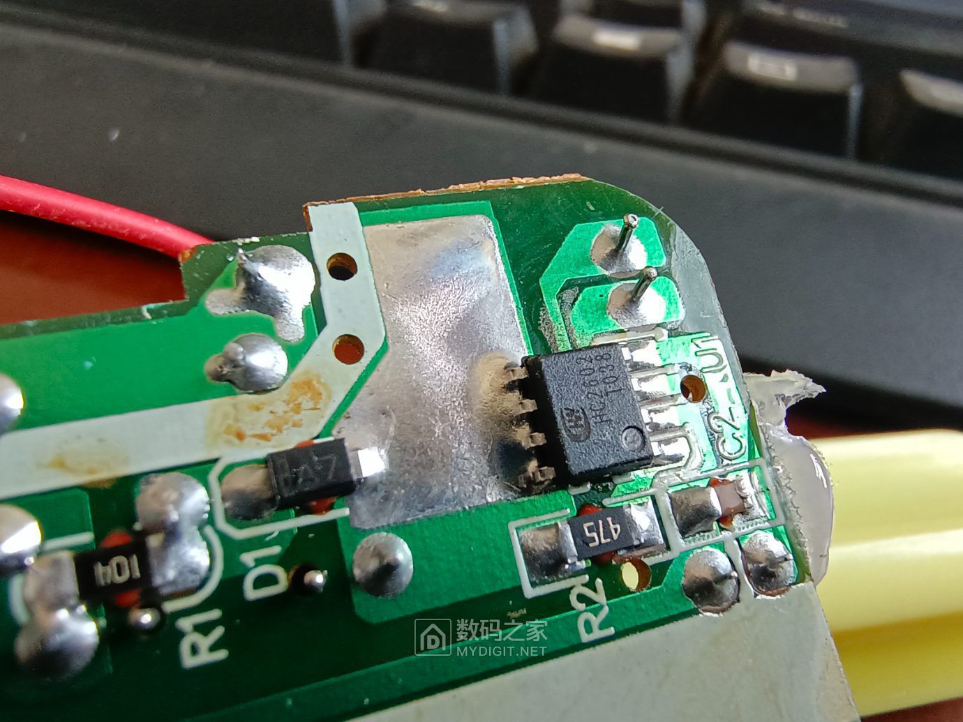

整流芯片

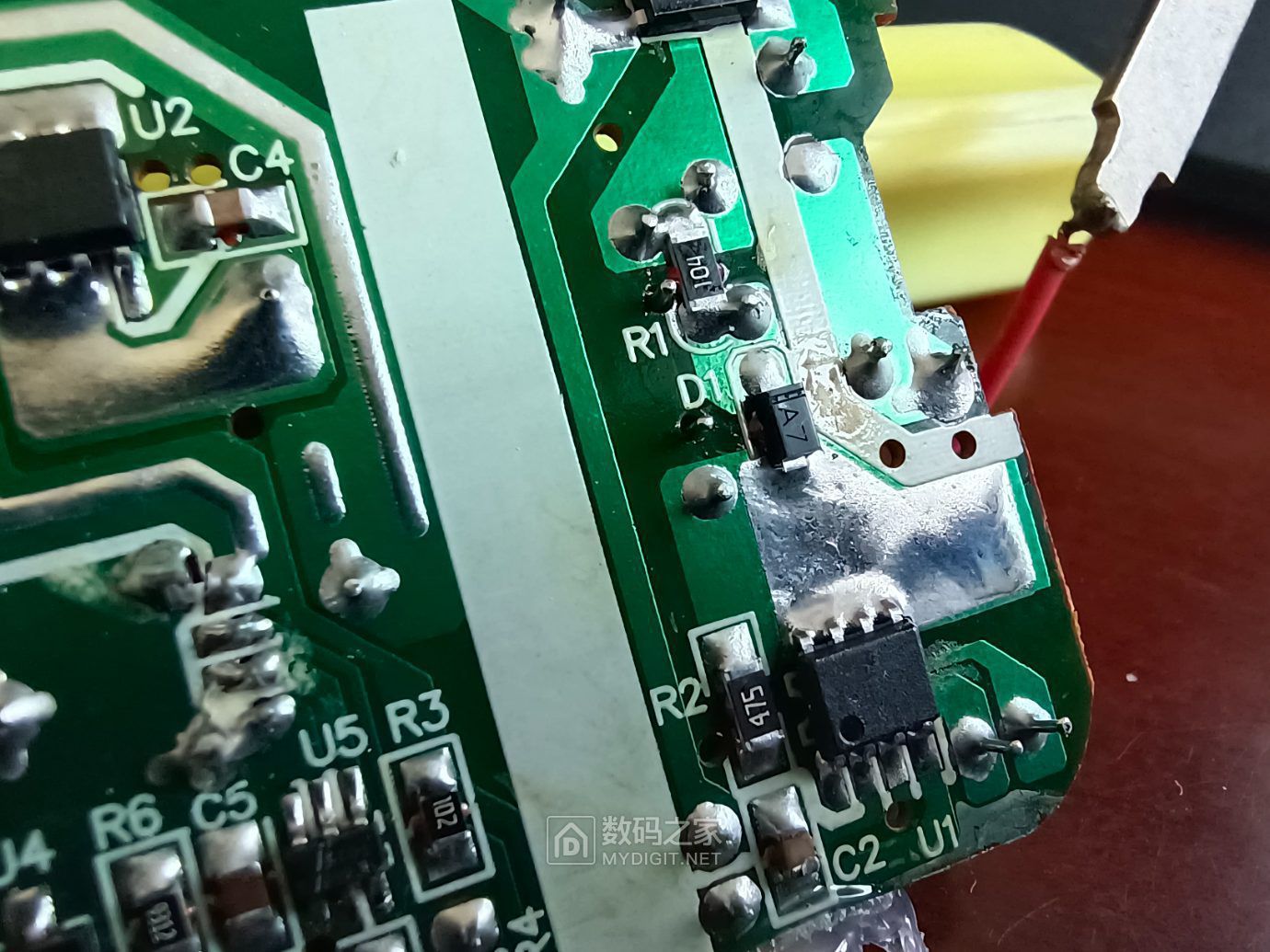

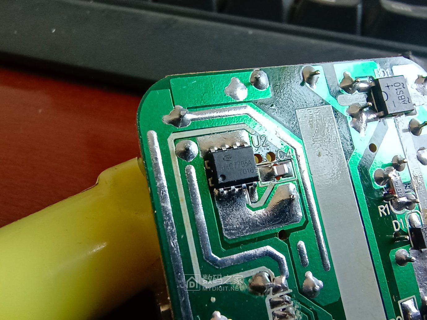

高压侧电源管理芯片,按标识没查到资料
HC7705A 同步整流
hc6602q
QC3.0快充IC  按资料上说应该有12V,不知道为什么没有标识出来
431稳压管
A7二极管

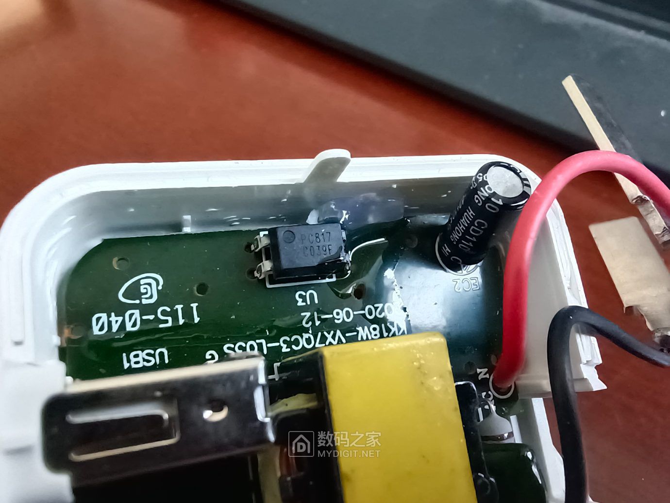

pc817光耦
在一起合影
合上整体看一下
摔得不轻啊
就到这吧,没啥可看的了
全贴完,谢谢关注!
