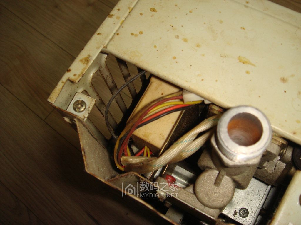

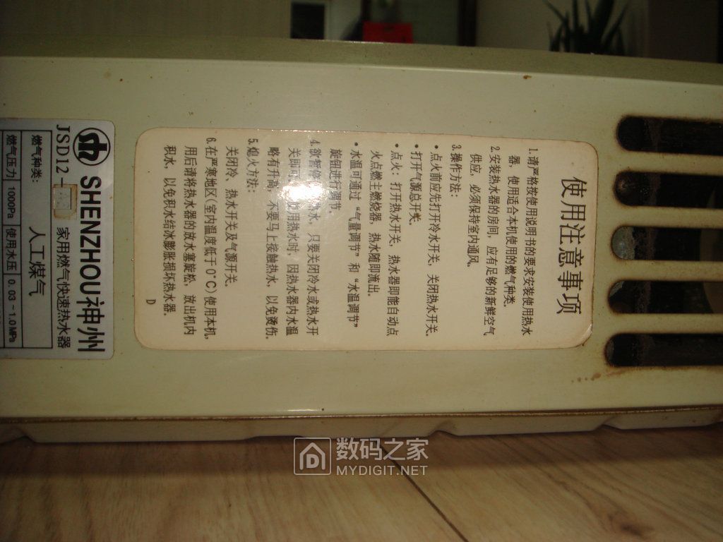

孩子上学,换个旧房子,神州6L热水器十二、三年了,强排燃气热水器还能用。水压小,装修后换的也是6升的。。。
新买的买的是神州平衡强排,就是不烧室内氧气,两个烟囱工作,也比较安全吧。

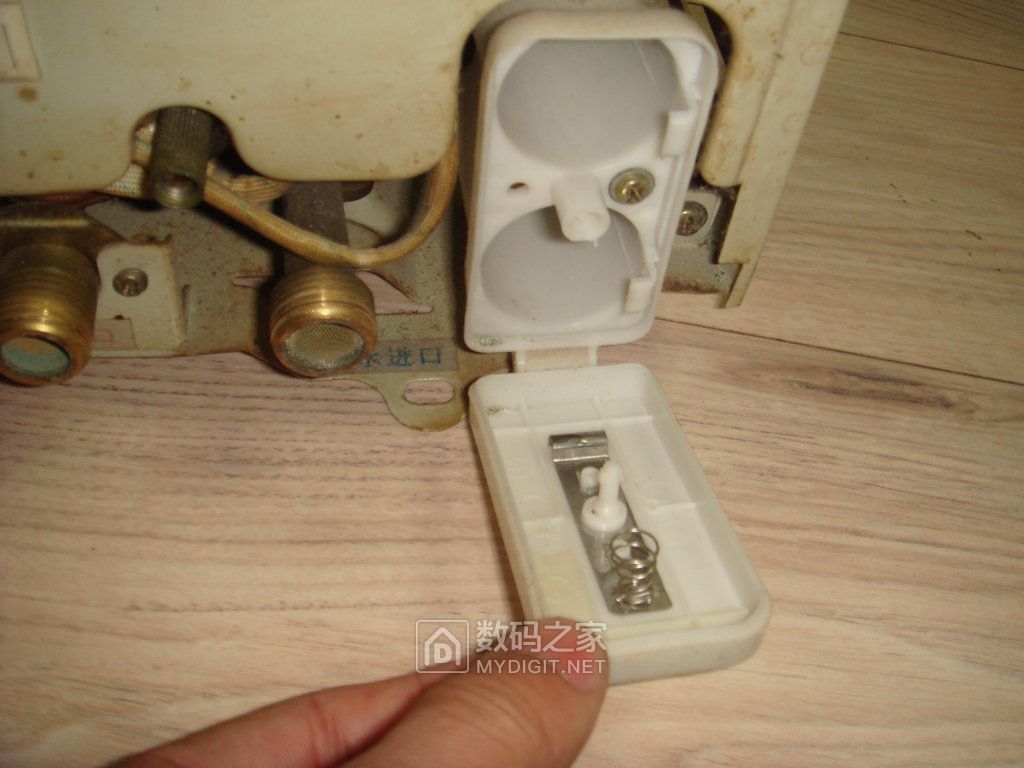

两个1#大电池,新的平衡强排就是220V供电了,平时待机1.5W,与这个电池比,哪个好???
广州

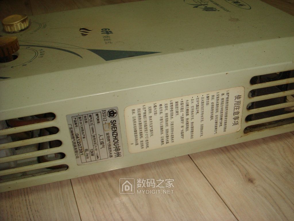

具体型号看不清

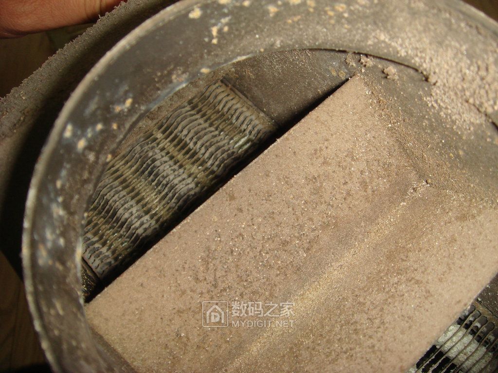

厨房落灰

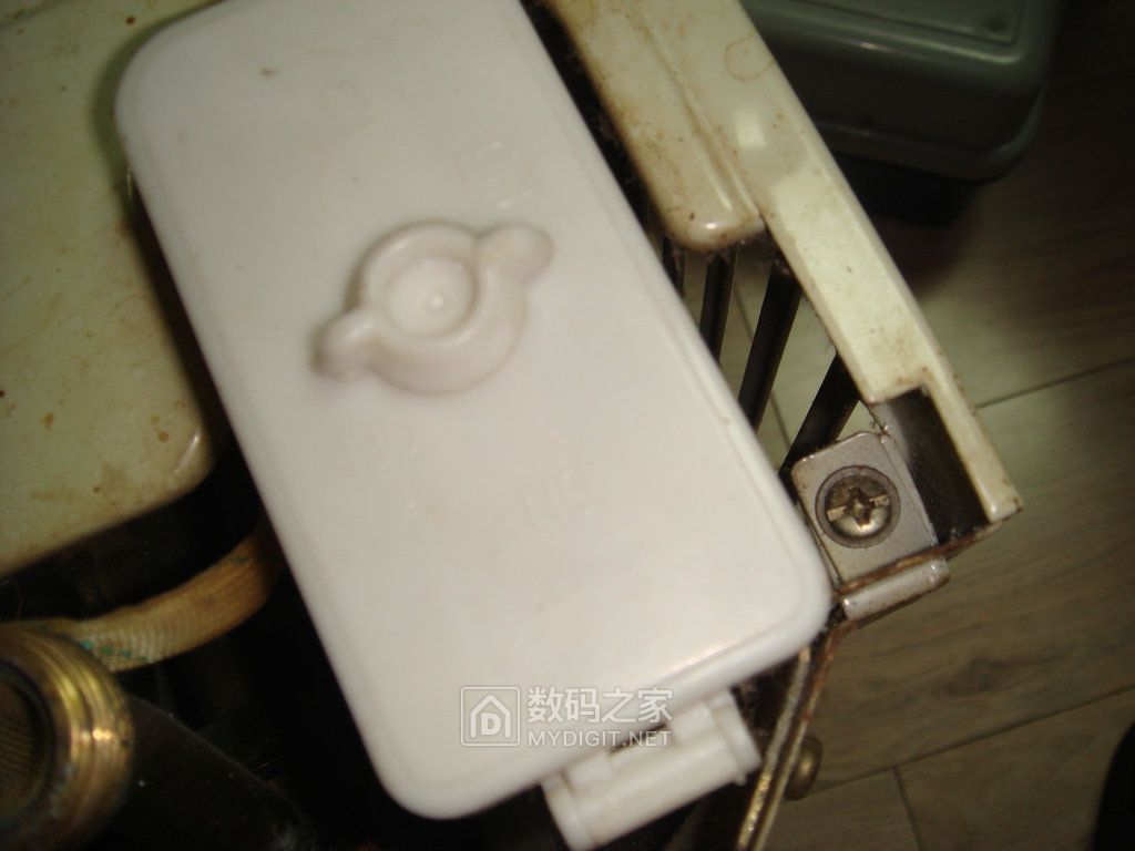

面盖儿螺丝

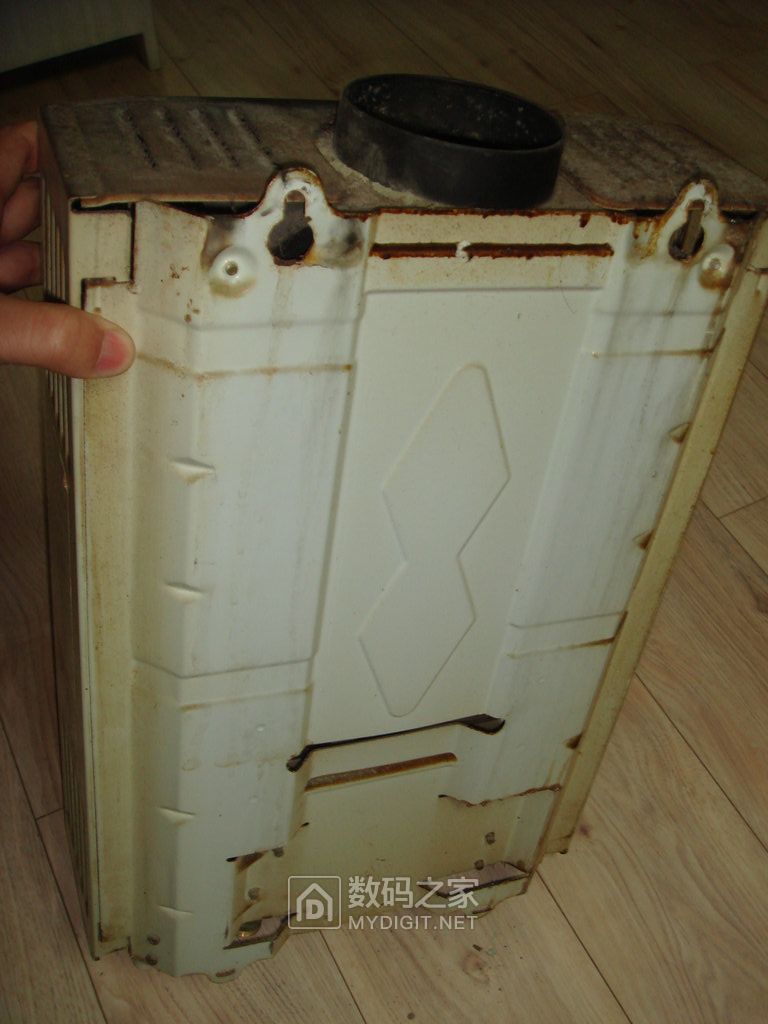

左右各一颗,

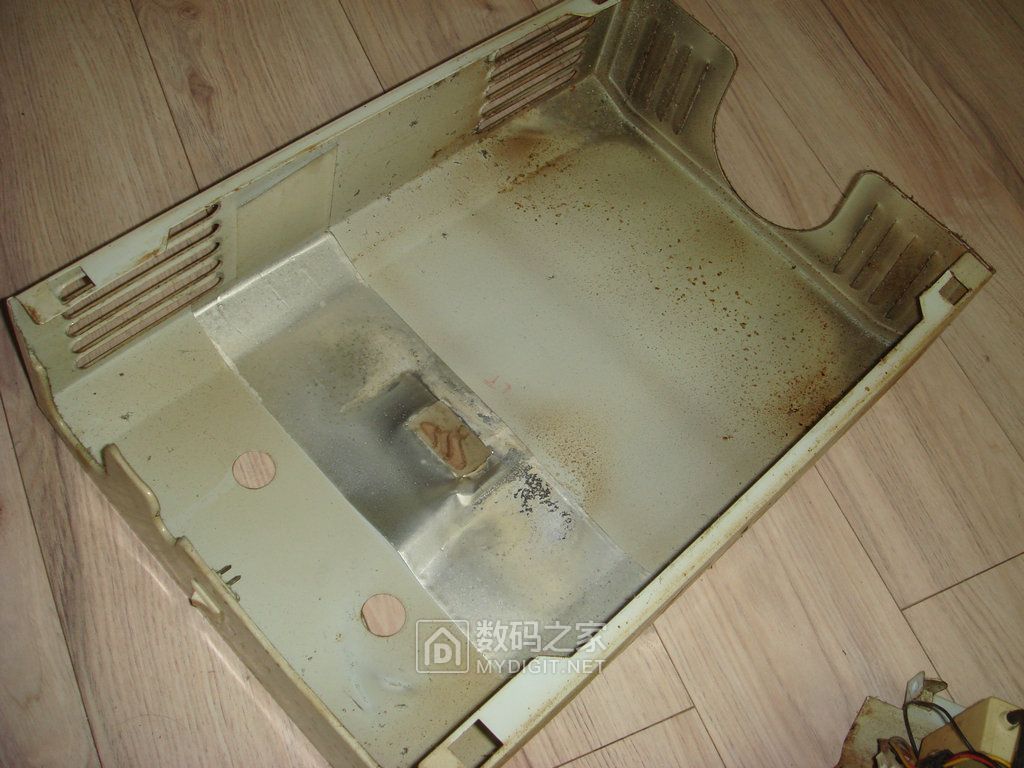

取下面盖。

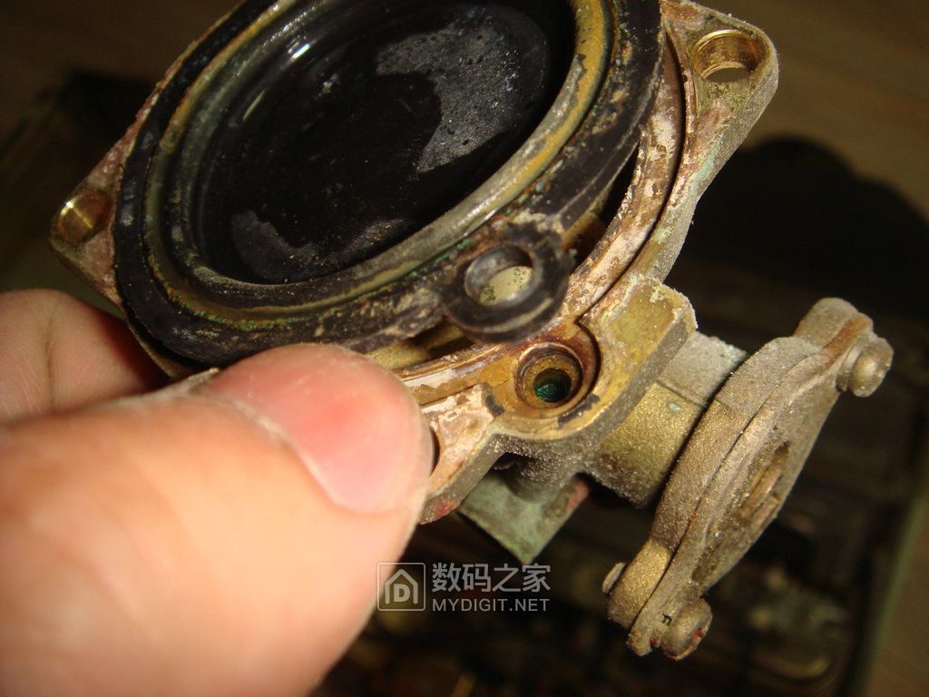

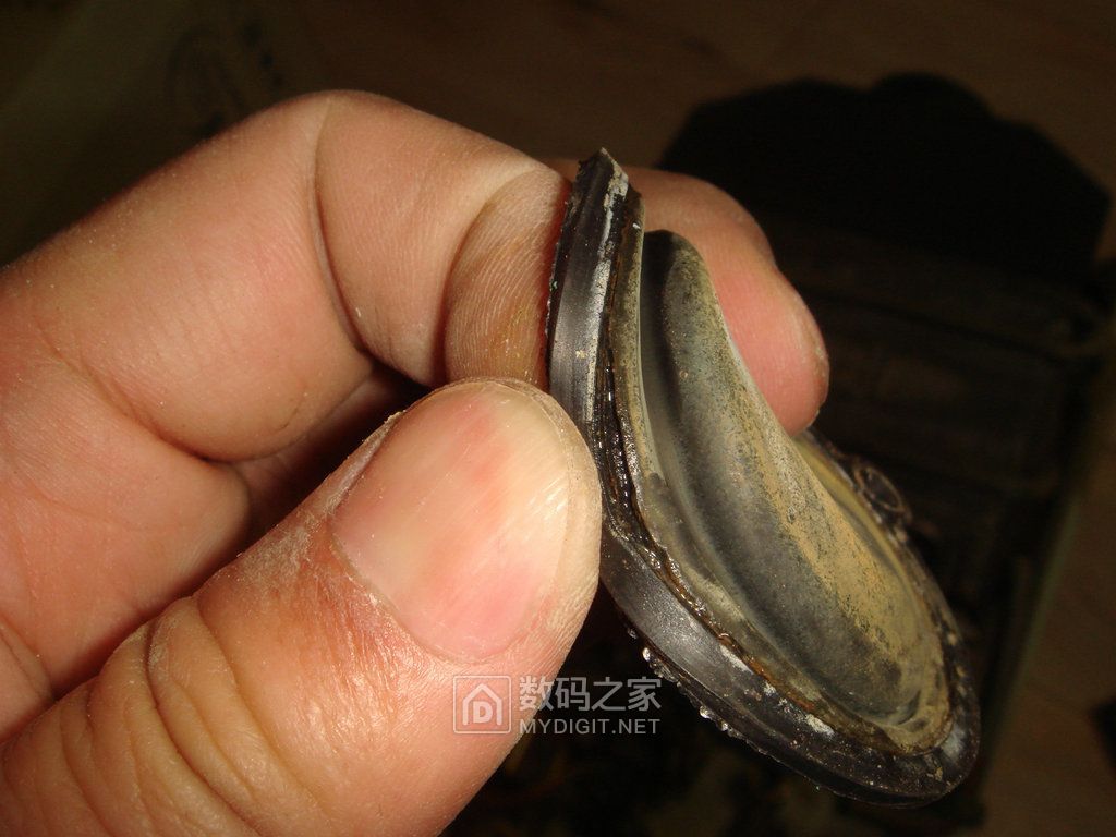

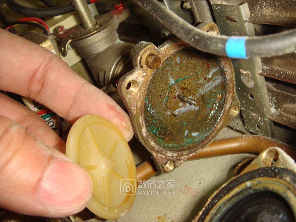

这里好像漏水了。

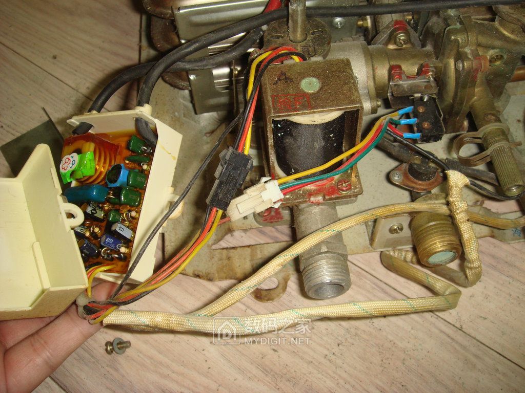

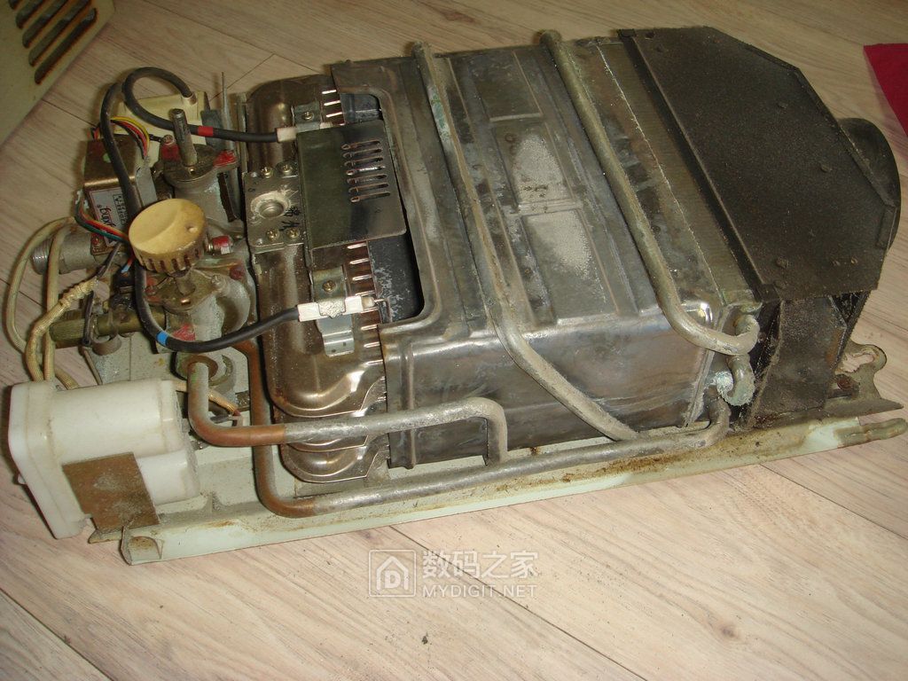

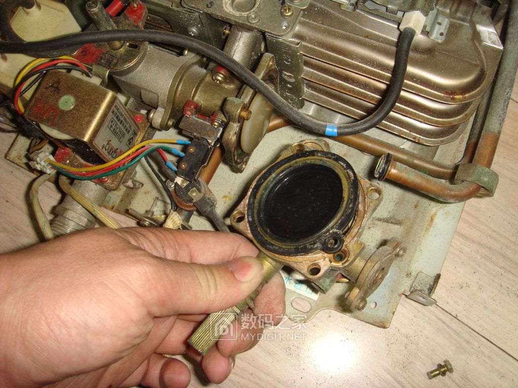

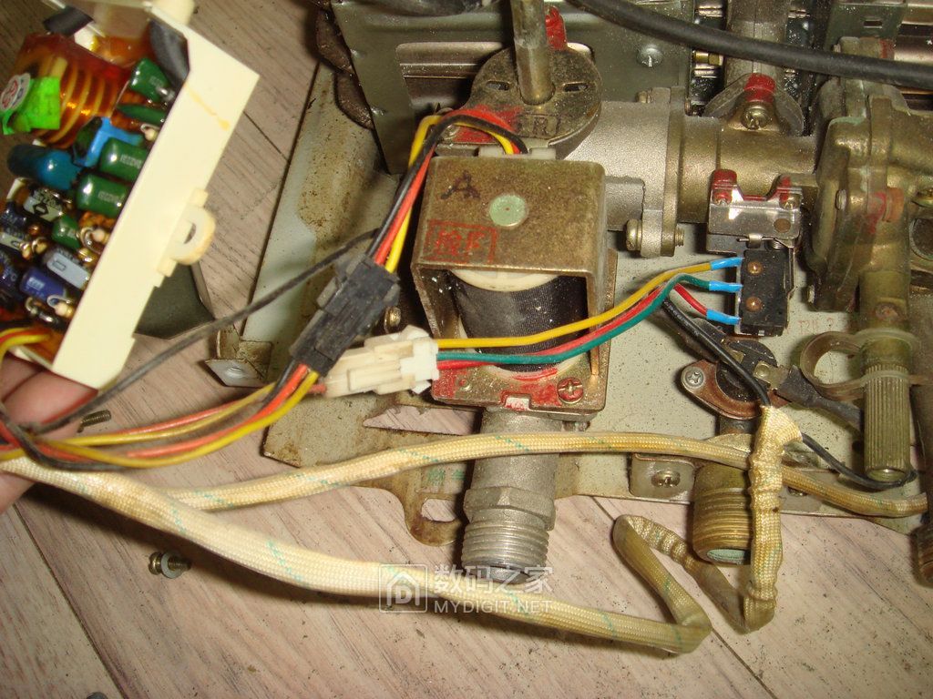

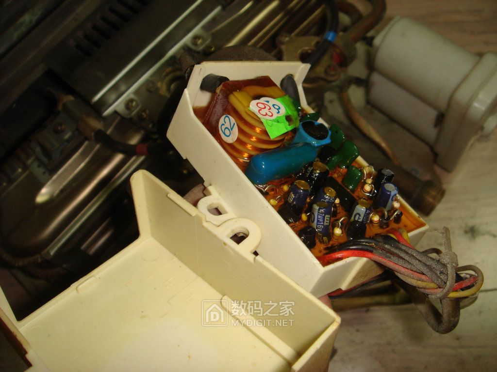

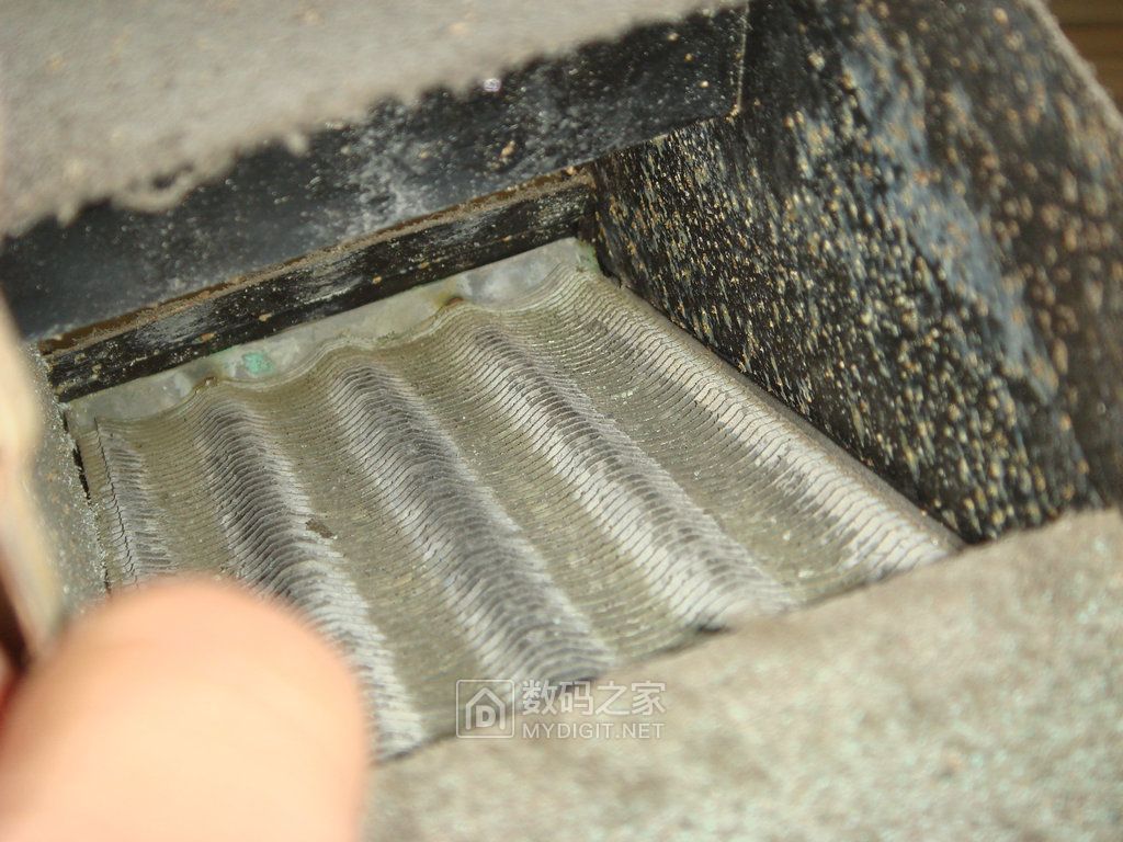

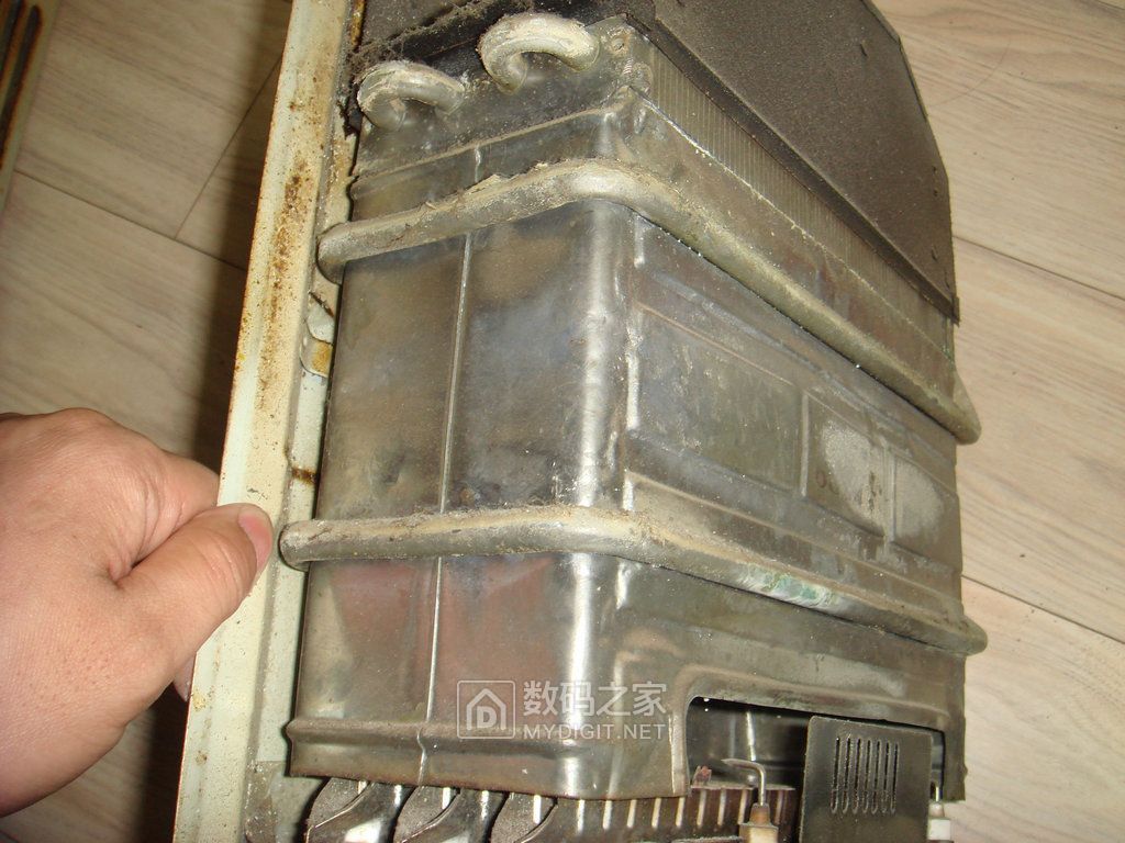

内在结构,老货还行吧。

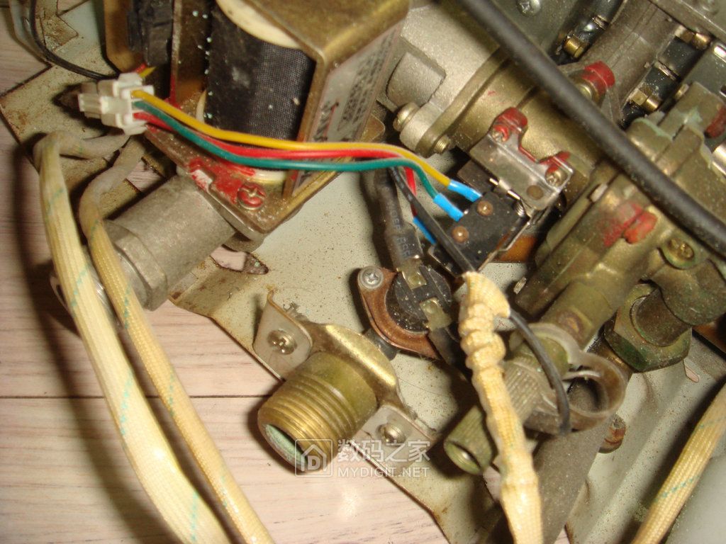

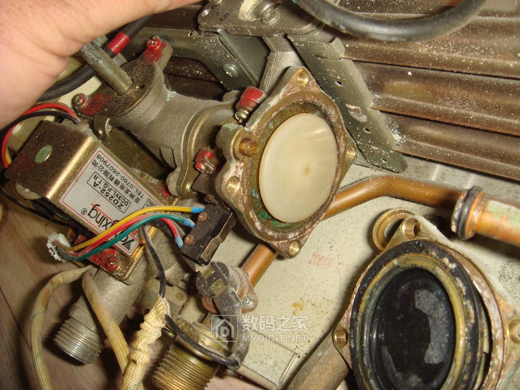

微动看着不像欧姆龙的

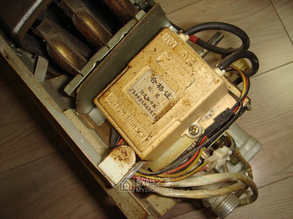

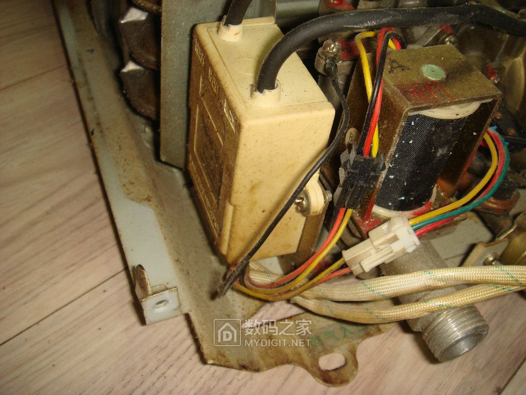

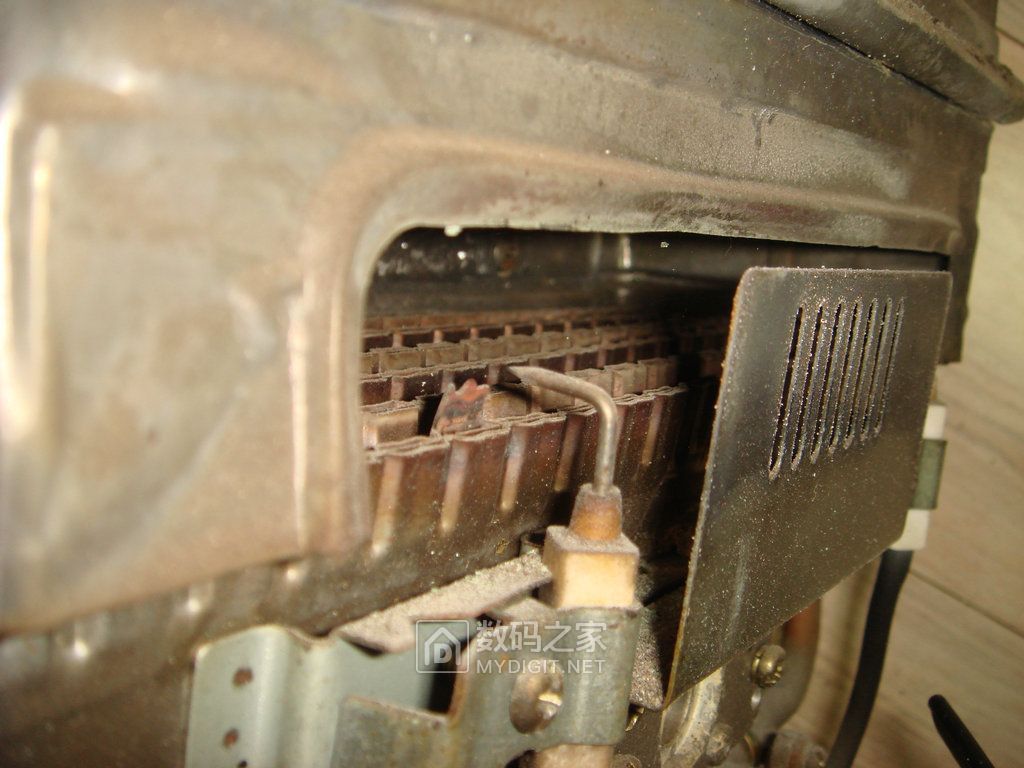

点火部分
高压点火部分

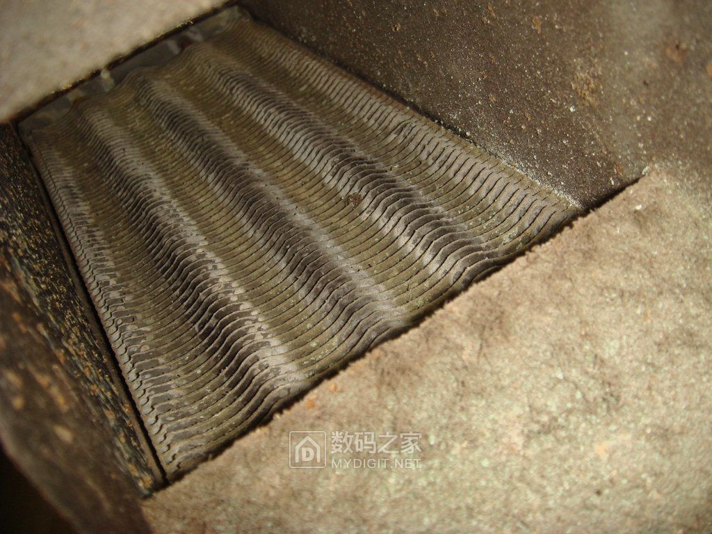

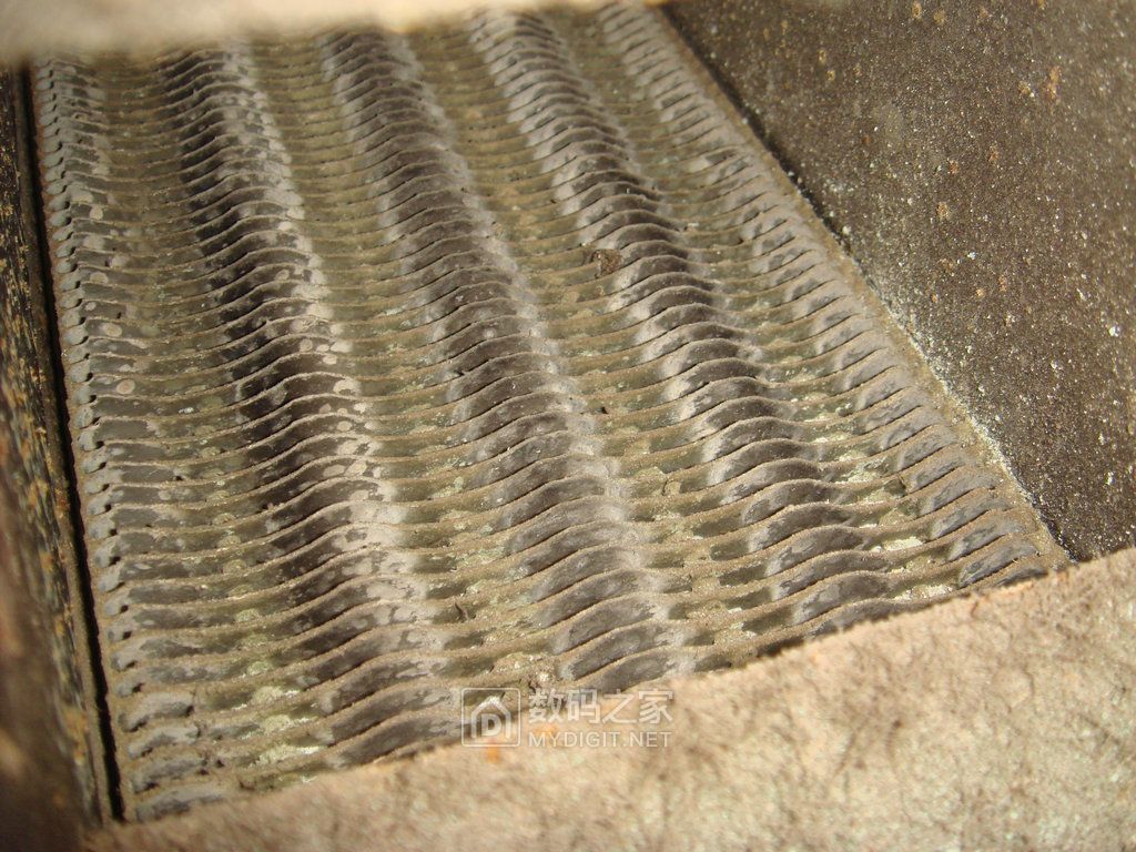

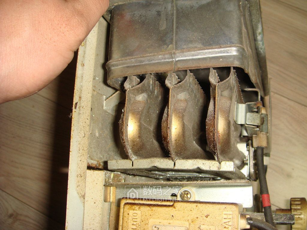

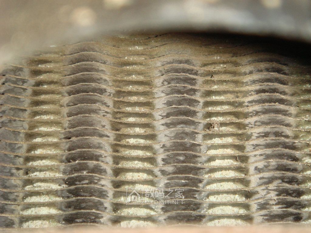

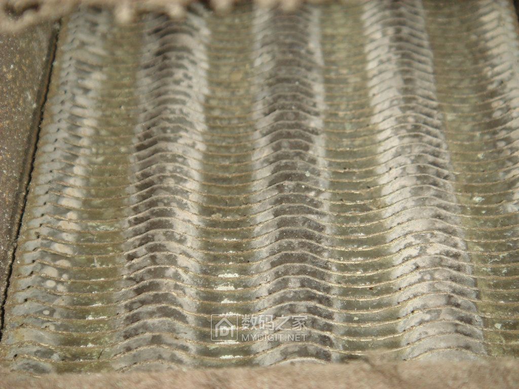

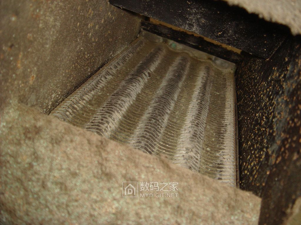

三火排,还是比较单薄的,没有明显损耗。

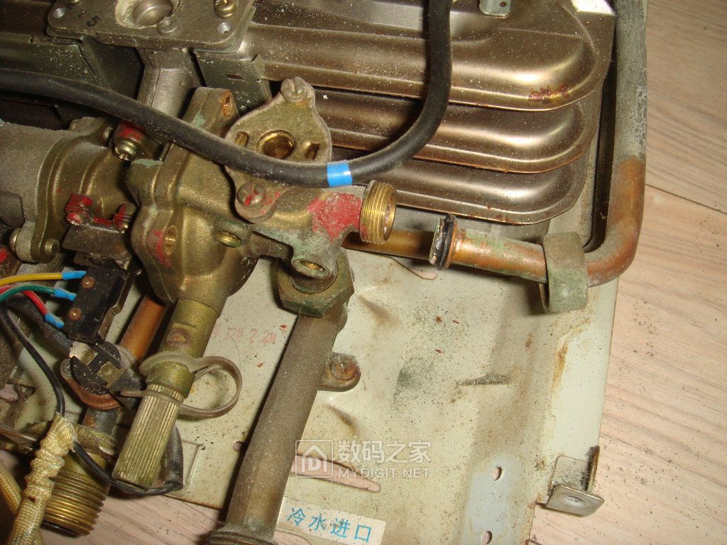

管子
看着铜管也像有锈。

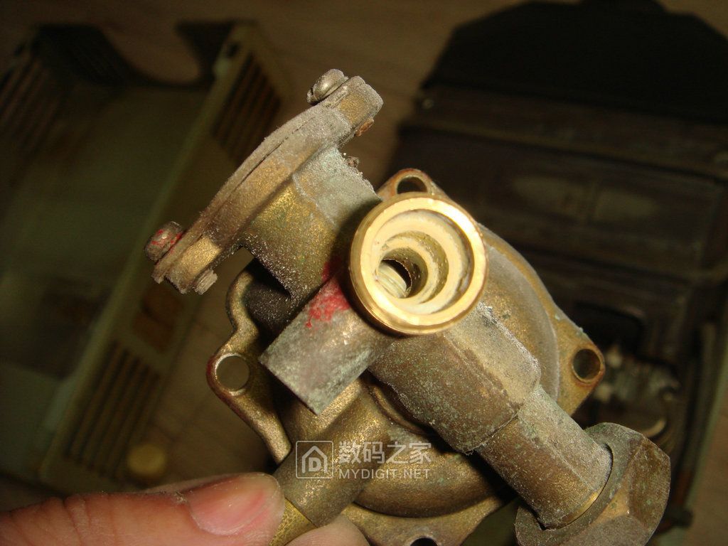

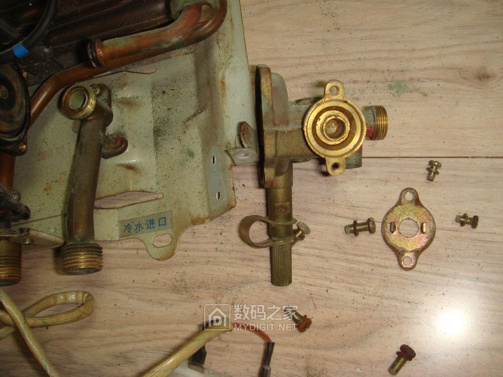

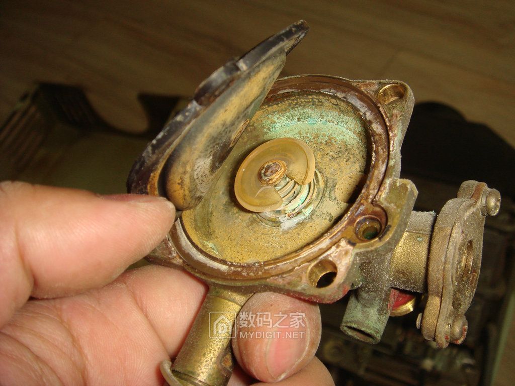

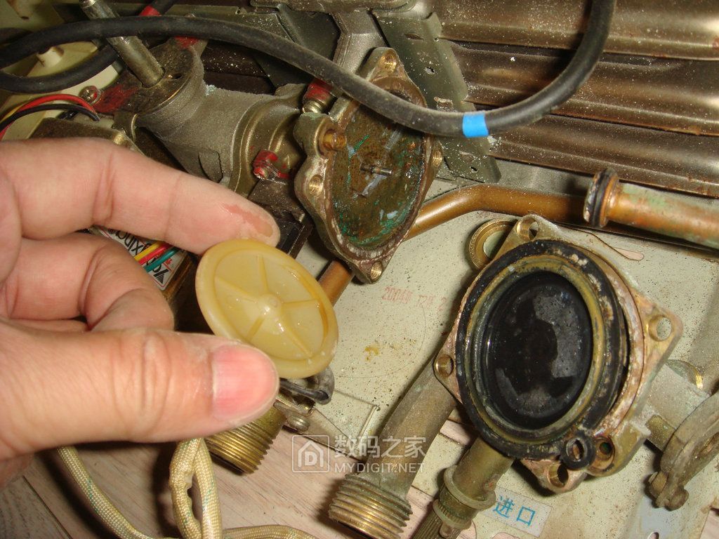

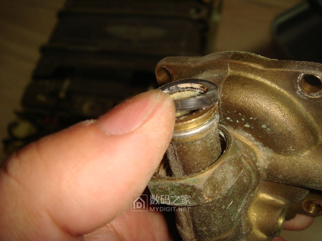

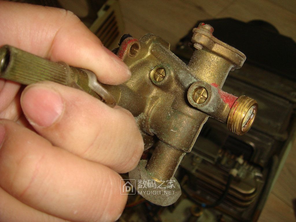

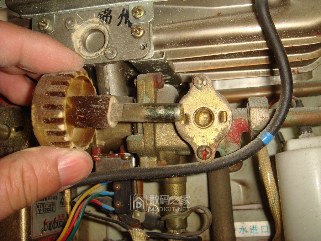

水阀好久不动容易被水垢搞死,之前的万家乐也这样。。。。。。。
这个供水部分叫啥来着

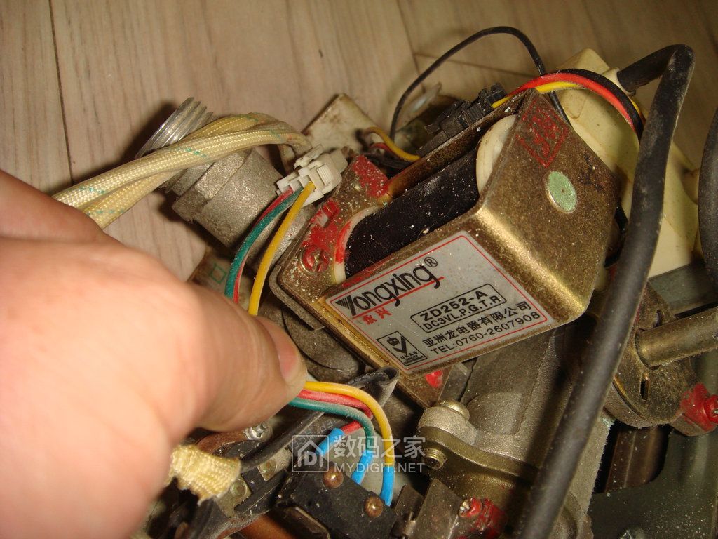

拆开准备瞧瞧顶针触发点火机构怎样。
还不错
神州这个算比较耐用了。
铜的老货做工可以,具体调节螺丝不详

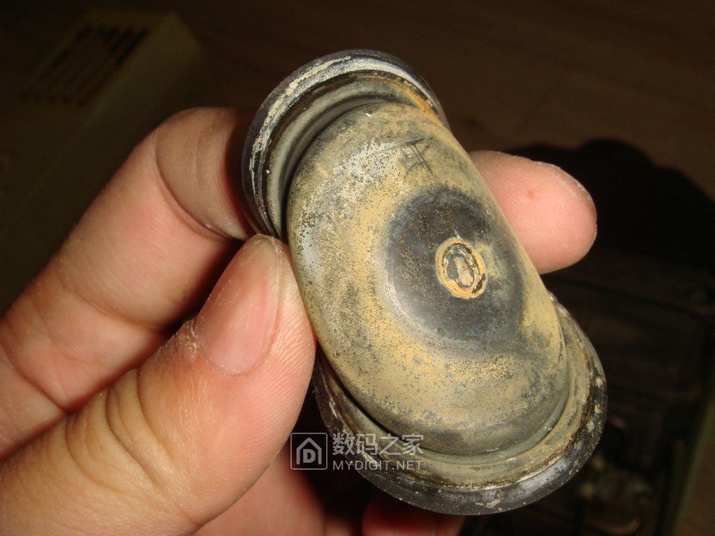

顶针
边缘有裂纹,但没有破

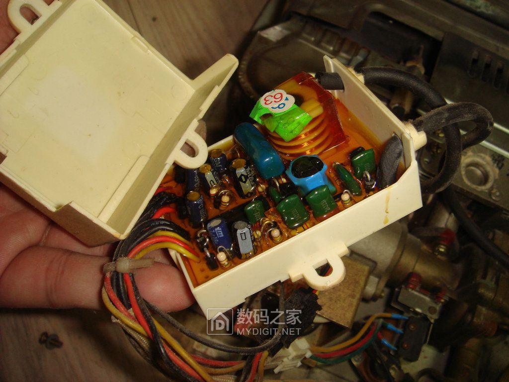

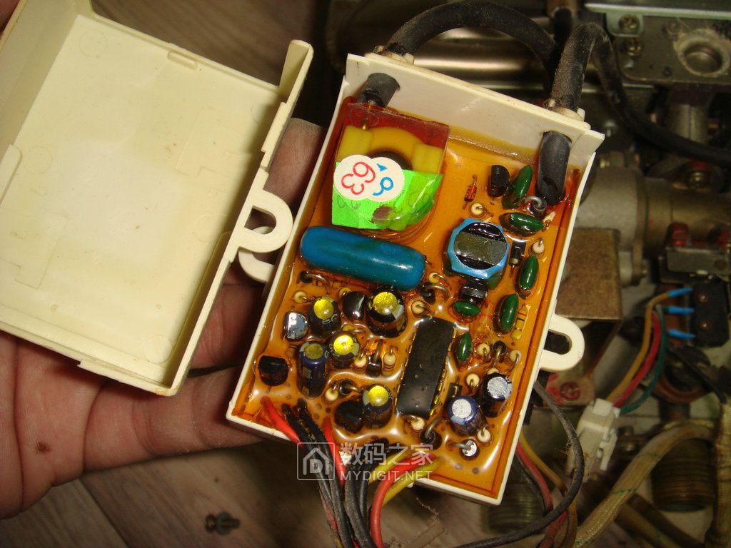

点火盒

燃气热水器使用时间长了,管路积垢会多,影响加热效率。
