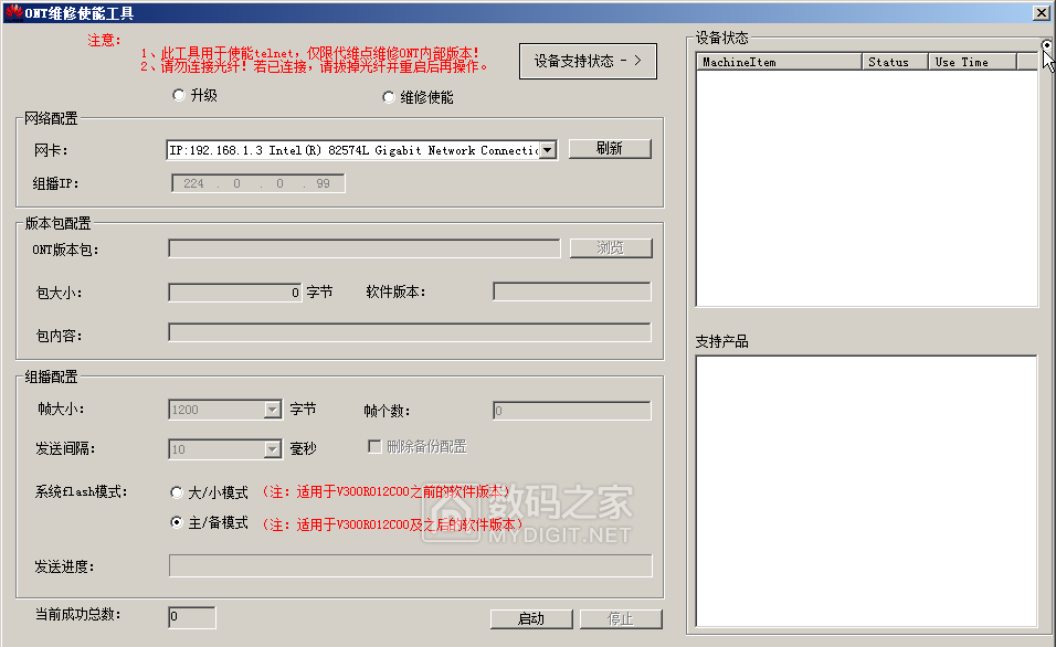

1、 使用华为光猫ONT维修使能工具打开Telnet功能
选择维修使能,点击启动,此时光猫所有指示灯闪烁,等到所有指示灯灭后,点击停止按钮,关闭工具程序,重新启动光猫。

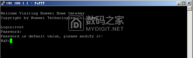

通过putty进入Telnet后(用户名:root 密码:adminHW)
然后输入su回车,输入shell回车 ,输入ls回车,看是否能看到路径

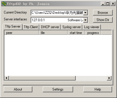

把生成的xml用tftp32传回来
先打开tftp32.exe
然后在PUTTY命令行输入tftp -p -l myconfig.xml -r myconfig.xml 192.168.1.2(你机器的IP)
