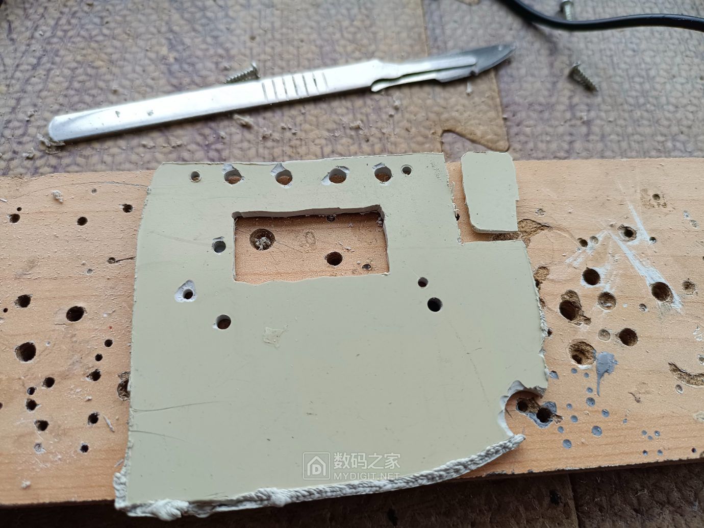

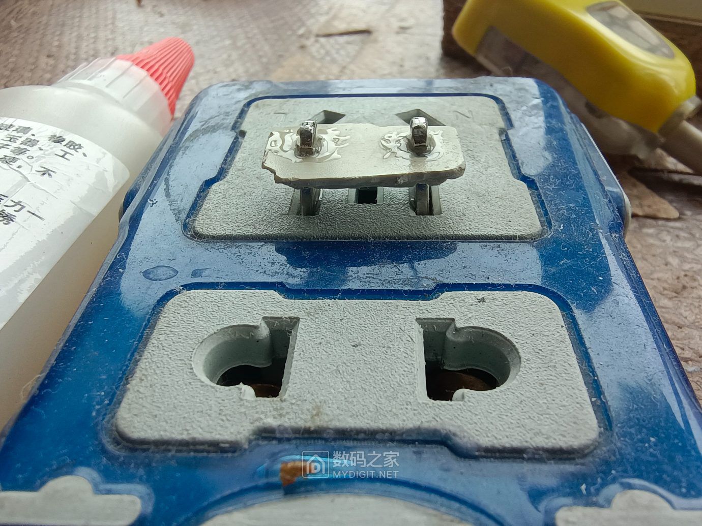

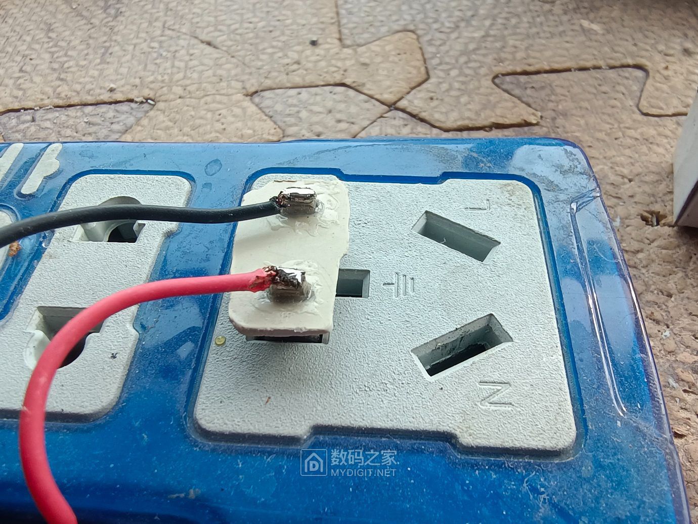

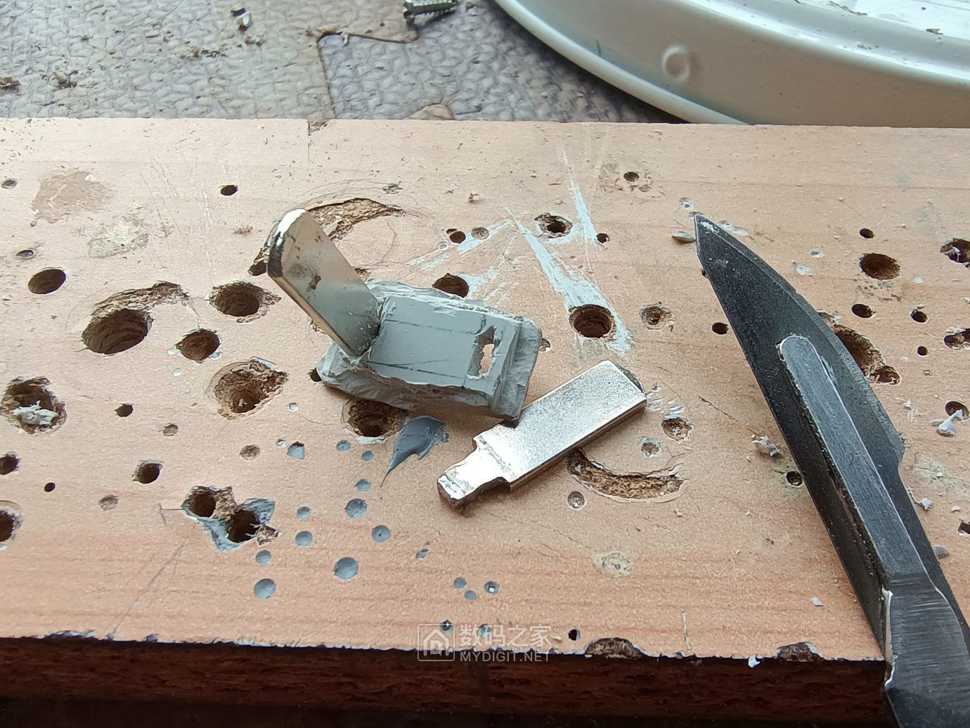

好好的一个充电器,就这样吃灰心有不甘啊,修一下接着发挥作用吧。

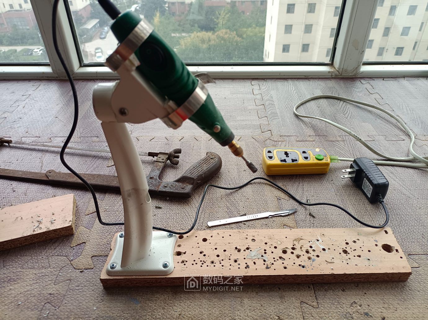

一个小工具,打磨方便一些
上贴可以看到,插片基板没有了,用这个板挖一块做一个

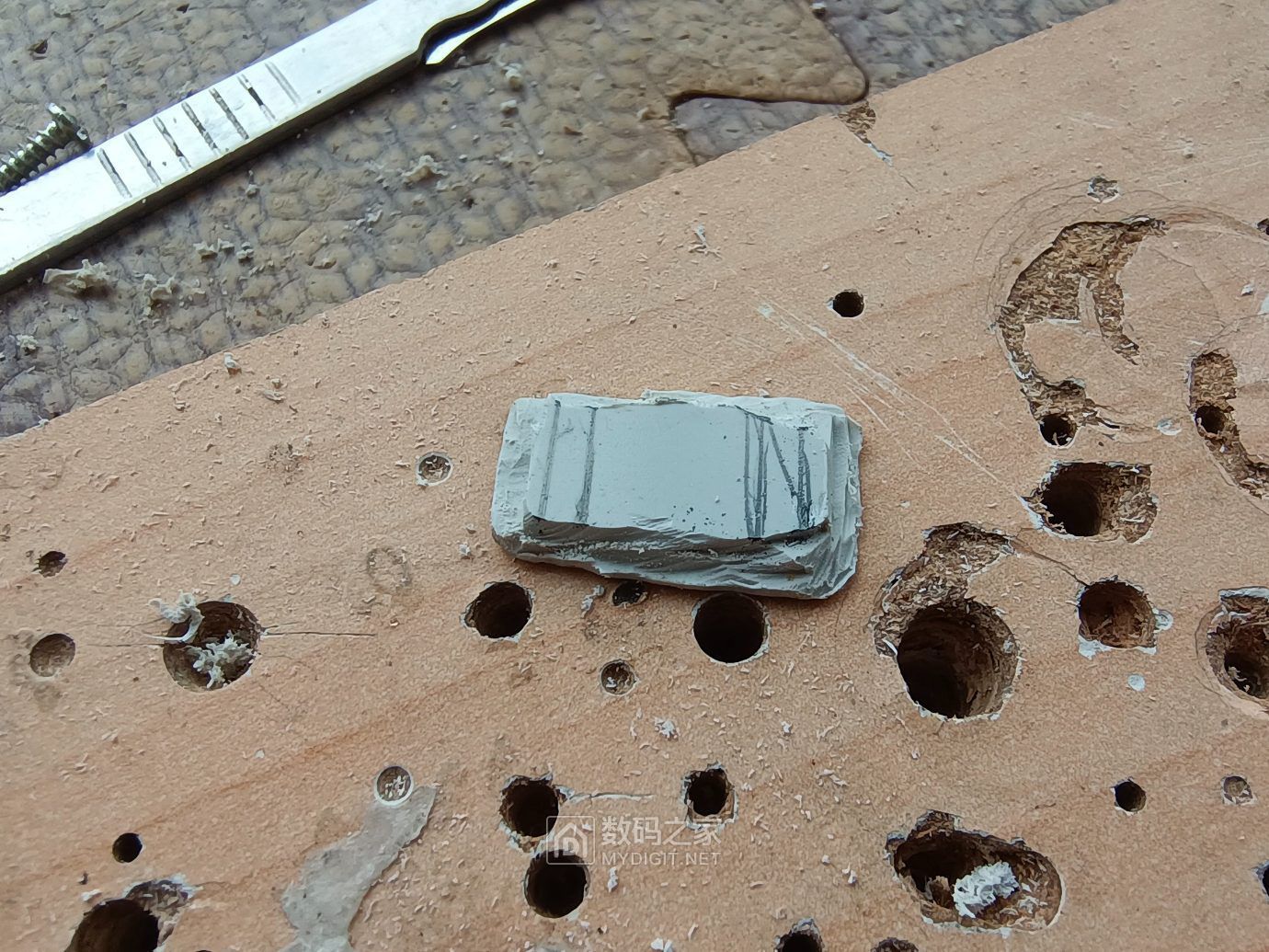

磨得不太精准,工具不称手

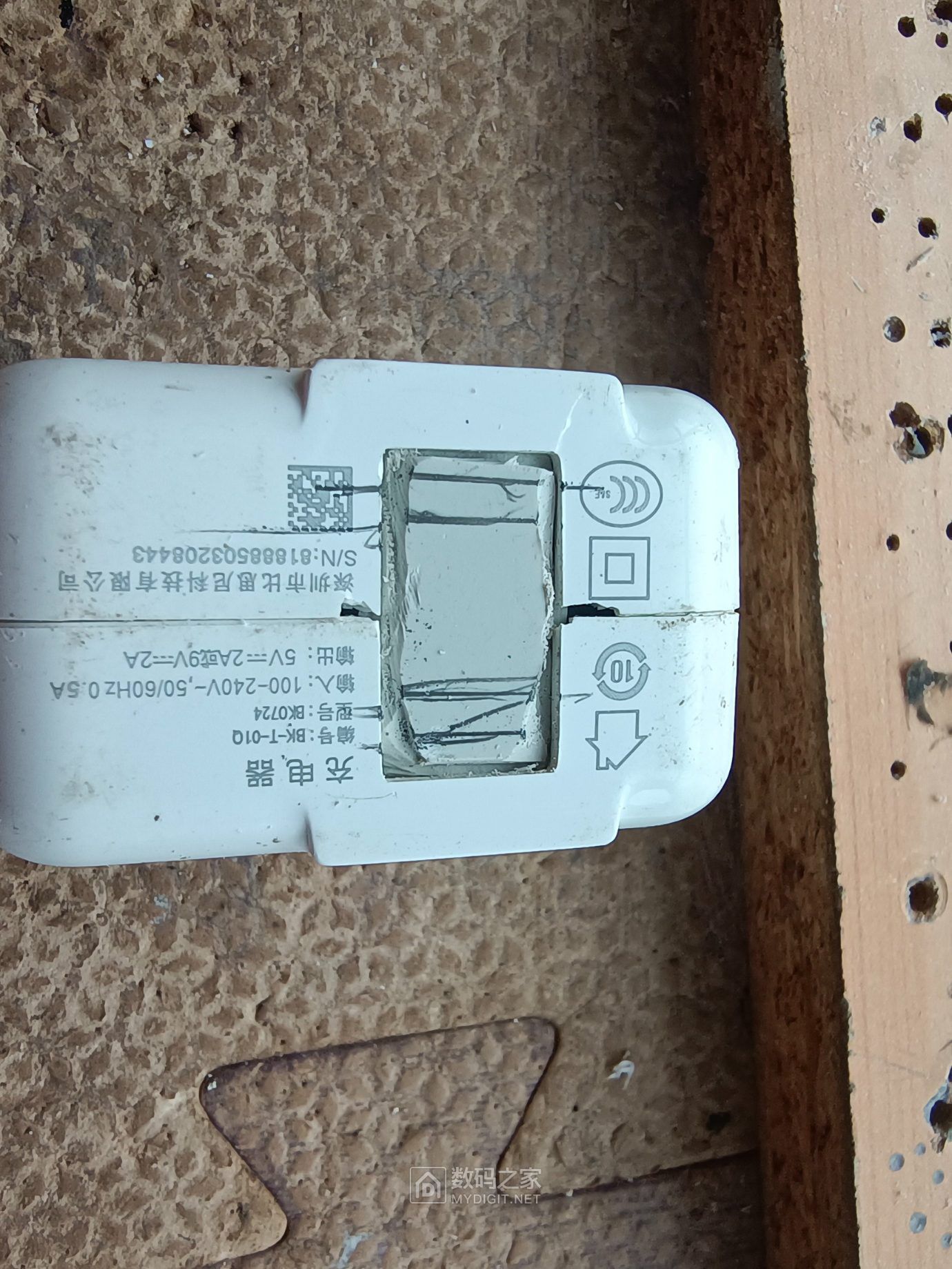

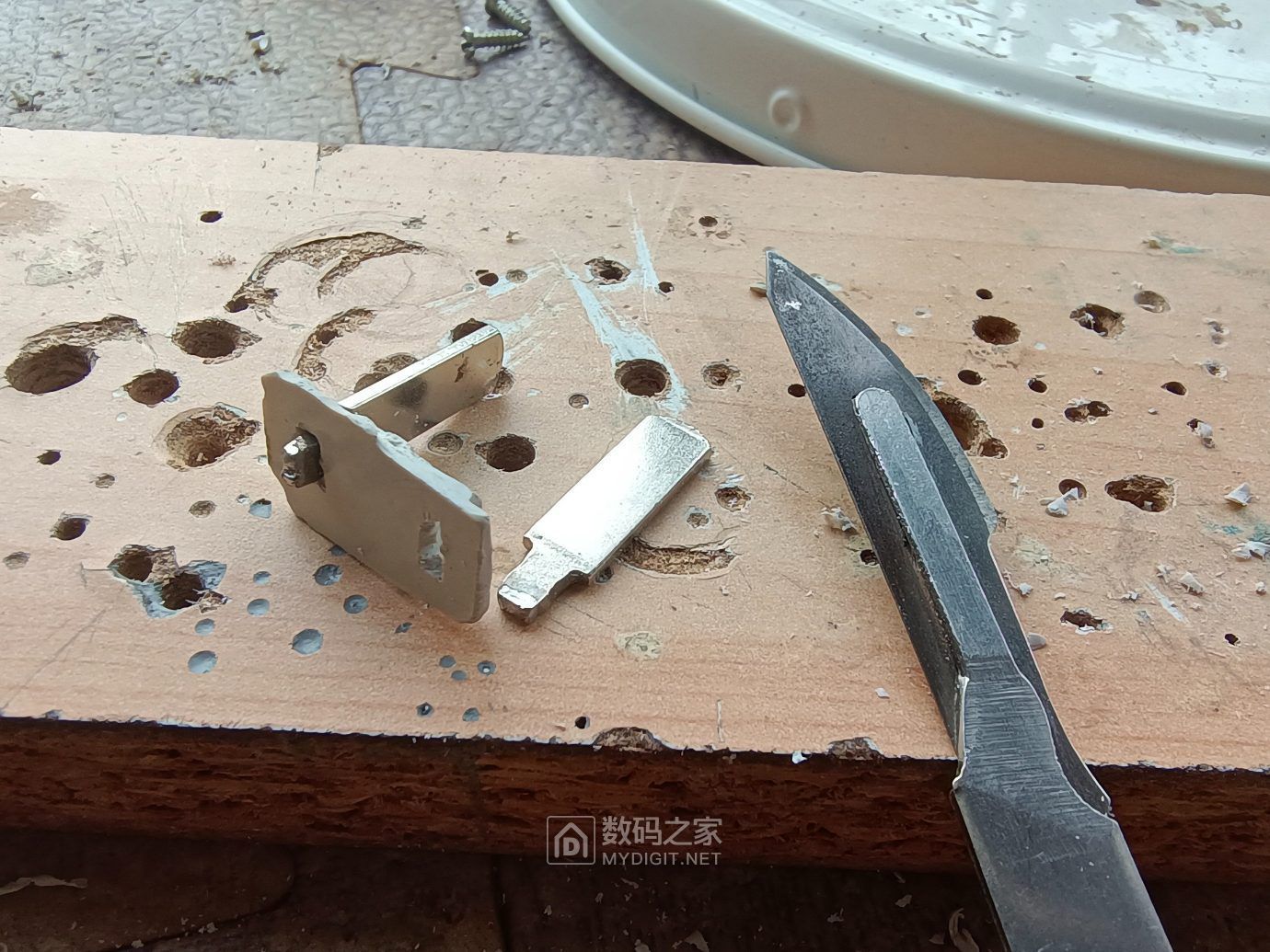

装上除了不好看,不耽误用。比划一下画线打孔

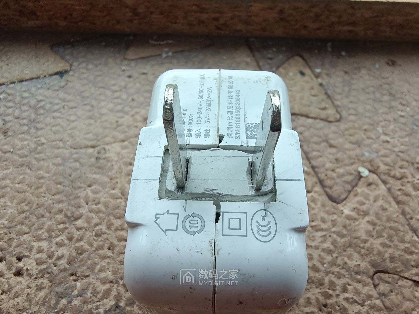

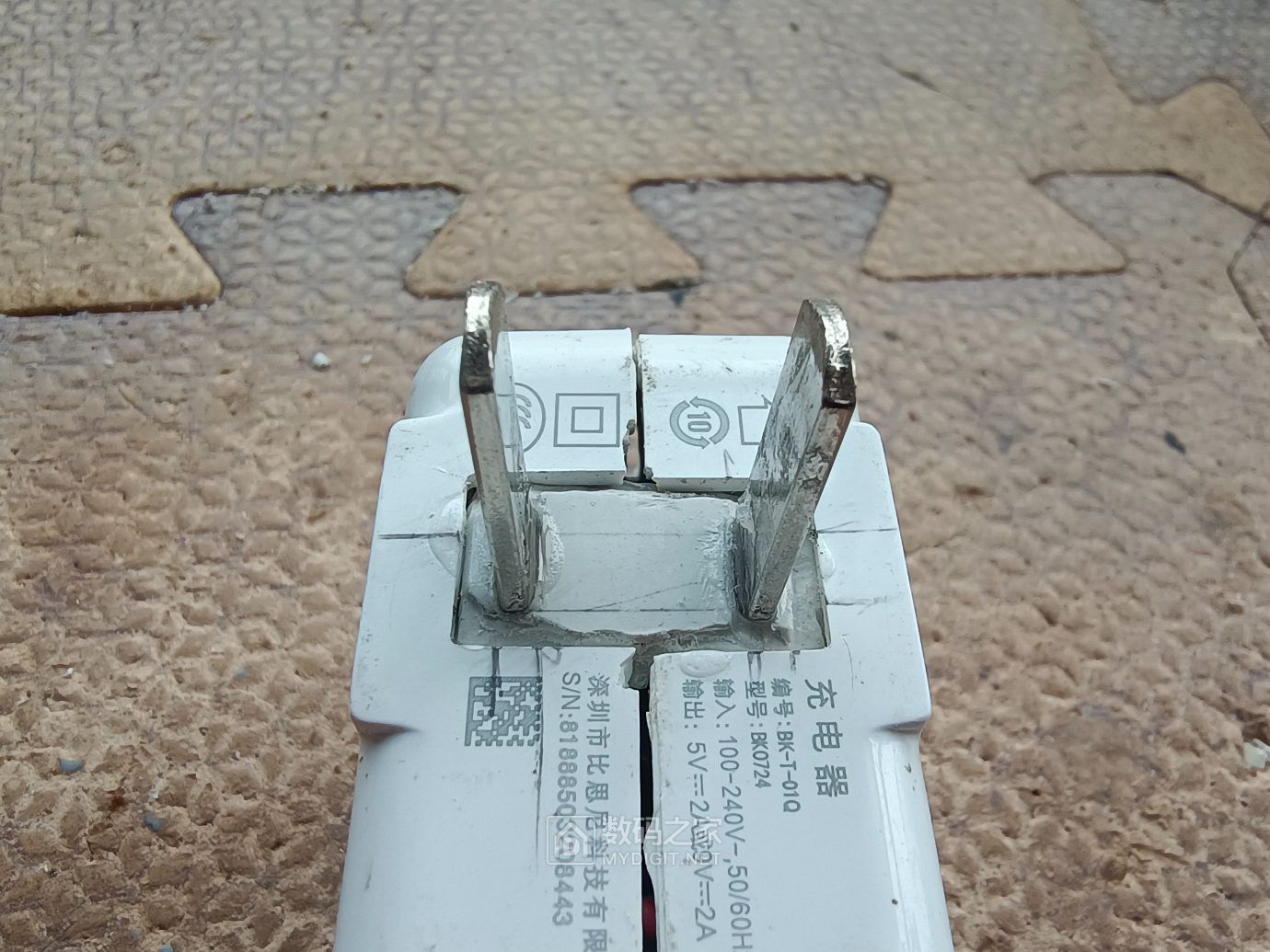

打孔忘了照相,打孔挖槽插片

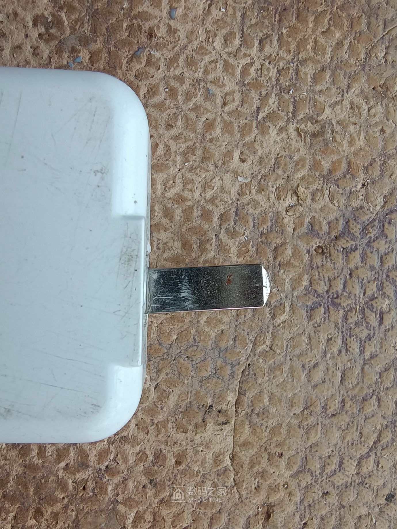

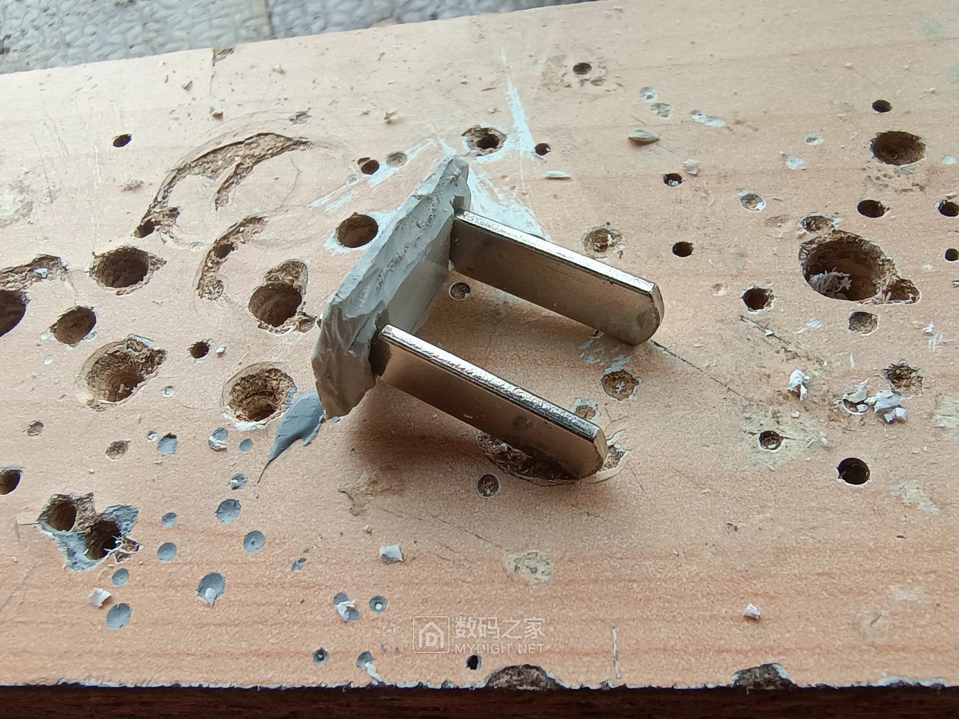

插上还不错
看着行
很结实

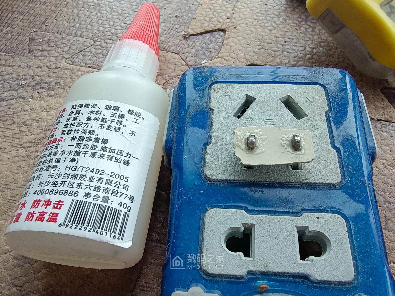

用胶固定插片
就势焊上
电路板装上

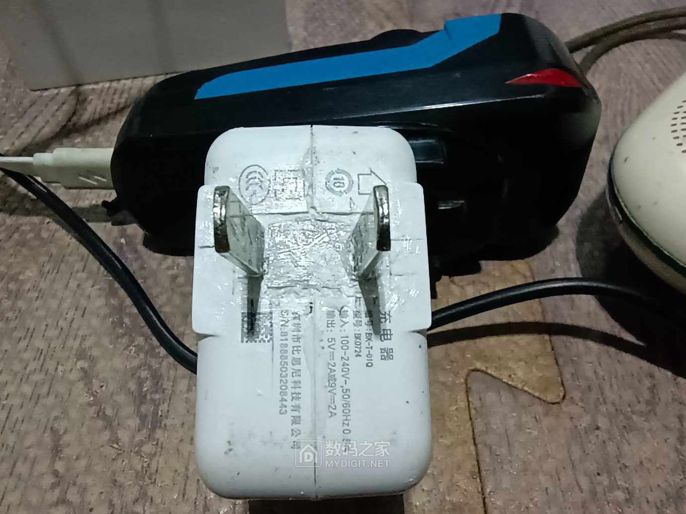

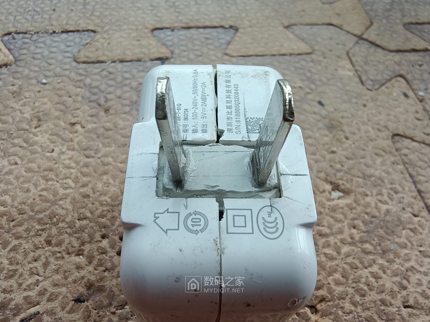

还不错,接着胶粘

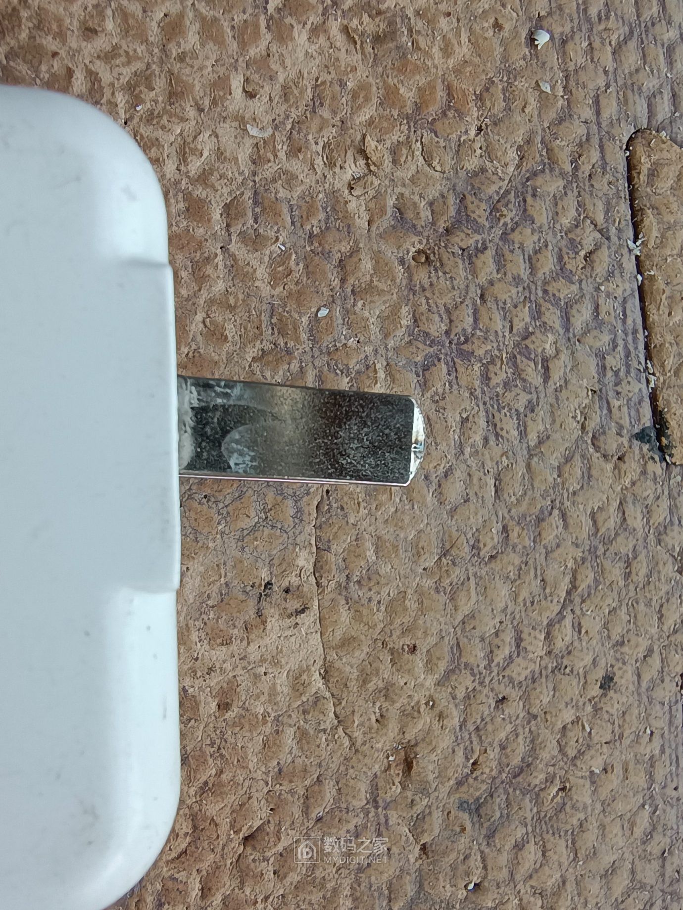

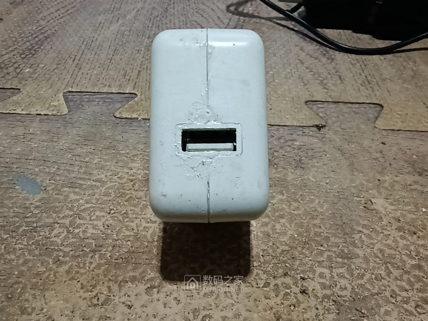

最后检查发现有角度不正

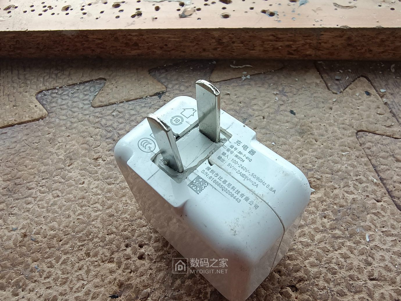

虽然不正,插到插座上看不出来,不影响使用
704白胶填一下缝隙,美美容
胶干了可能会好看些
无技术含量,消遣一下吧,嘿嘿
