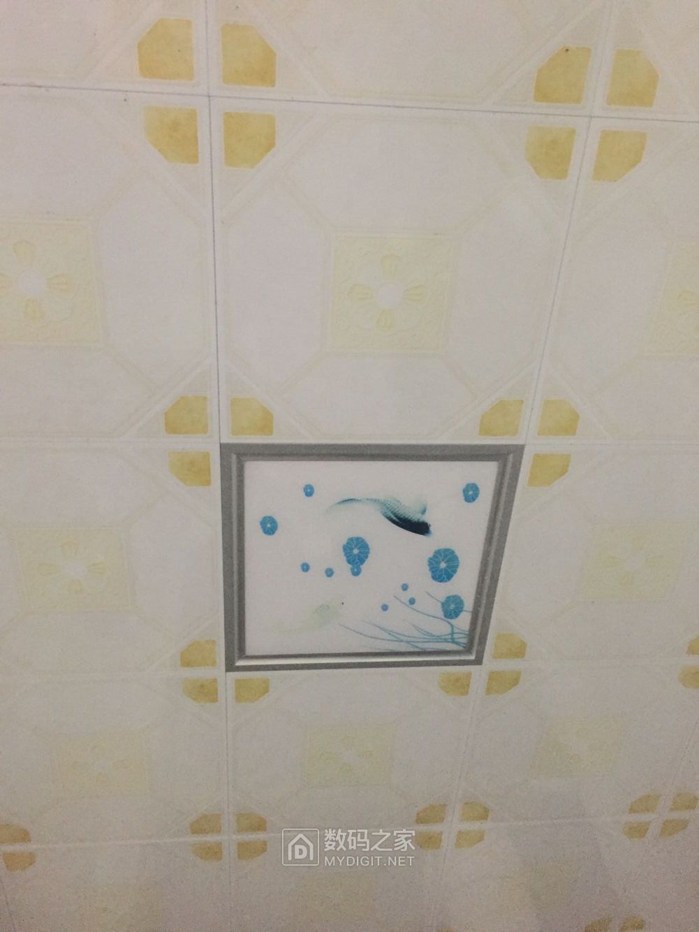

要换灯,求救

集成吊顶灯,非常好拆,我自己拆过换过灯条,找个美工刀插进缝里面,往外拽就可以了,拽的时候注意要别着灯,很好弄!
发表于 2021-10-6 00:00:39 | 显示全部楼层
找个吸盘就水到渠成了。
发表于 2021-10-6 00:09:45 | 显示全部楼层
如果比较平整,可以用两个吸盘拉一下
发表于 2021-10-6 00:37:30 来自手机浏览器 | 显示全部楼层
我觉得应该先拆灯旁边的一块,然后再拆灯。
发表于 2021-10-6 08:35:21 | 显示全部楼层
吸盘,可以先拆掉周边的几个扣板,接下就想怎么弄都行了
发表于 2021-10-6 12:49:14 | 显示全部楼层
吸盘吸住灯板,用力往下拽。
 楼主| 发表于 2021-10-7 01:24:50 | 显示全部楼层
lucy127 发表于 2021-10-5 23:32
集成吊顶灯,非常好拆,我自己拆过换过灯条,找个美工刀插进缝里面,往外拽就可以了,拽的时候注意要别着灯 ...
非常感谢,按照你说的,成功搞定啦
